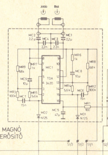

Én pont mostanában vettem a Lomexben egy százasért valami magnókhoz is alkalmazható sztereó erősítő IC-t, csak mert ki volt téve a pultra. Meg is van, TDA3420. Mondjuk kifejezetten magnós példakapcsolás ha jól látom, nincs az adatlapján, de például a hasonló TDA3410-zel van itt egy autómagnóhoz ajánlott kapcsolás legalul

(#) sany válasza somitomi hozzászólására (») Júl 11, 2023 /
Tökéletes.
Van is a fiókban ,TDA3420-as.
Szerintem az RT újságokban van kapcsolás hozzá.

Egyelőre a TDA3420 IC próbálnám meg elsőre, a korábban általam belinkelt autós kazettás rádió alapján.
Szerencsére a rádió kapcsolási rajza az oldalon meg van adva, csak eddig nem vettem észre.
Igaz teljesen nem látom át a rajzot. Ha jól veszem ki, akkor a TDA IC +9,3 V-ot kap, a 16. lábra a 100 Ω-os ellenálláson keresztül. A diódák pedig kimenetek, azok pedig a BC182B-re mennek.

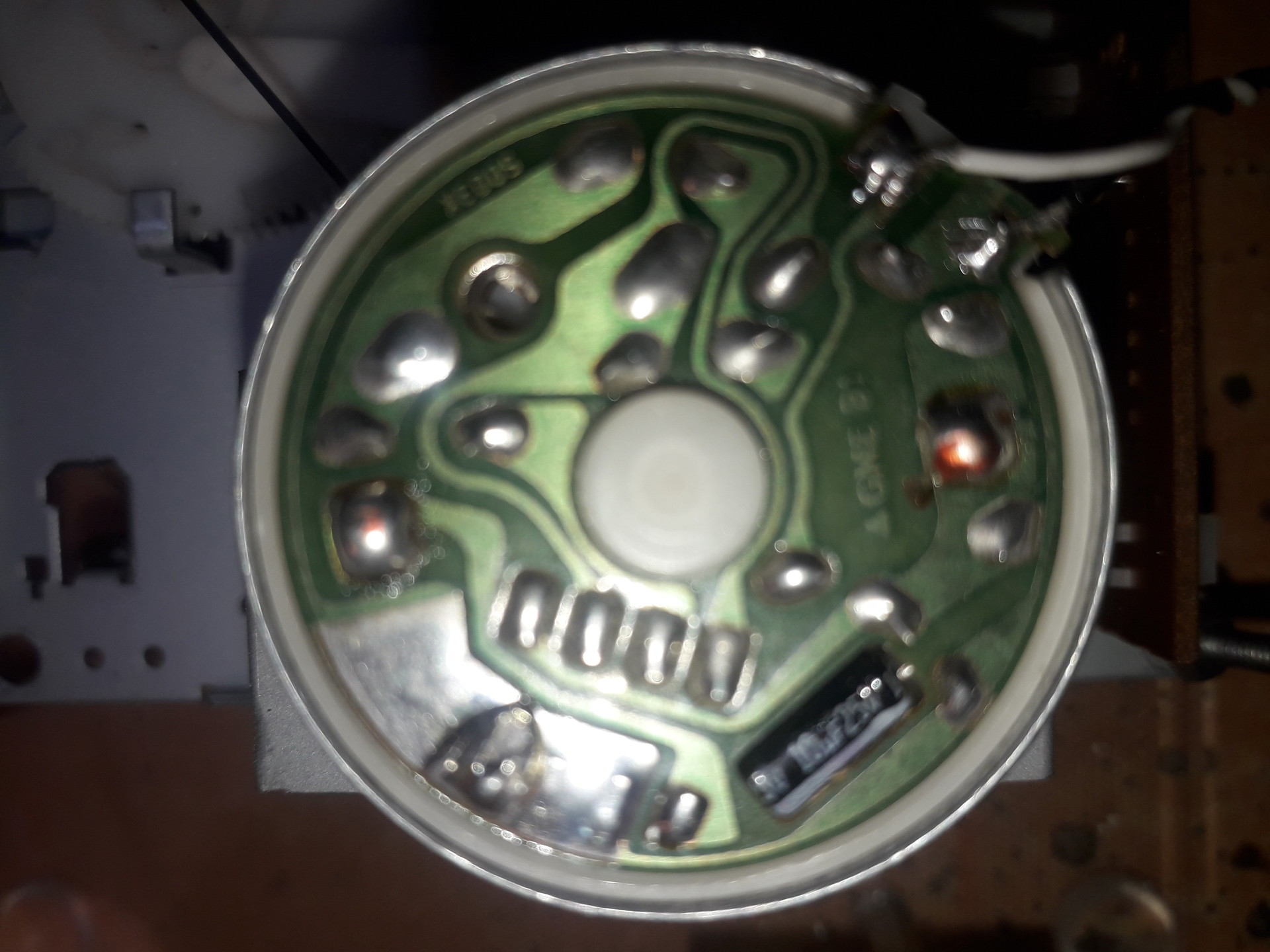

- A motor 6V DC-ről működik, és nem polaritás váltással teker. A "hagyományos" magnómotor elektronika van benne. Soros ellenállás, puffer kondi, IC, kicsi trimmer. Az elektrolit puffer kondi polarizált, így a magnómotor forgásiránya nem cserélhető fel.

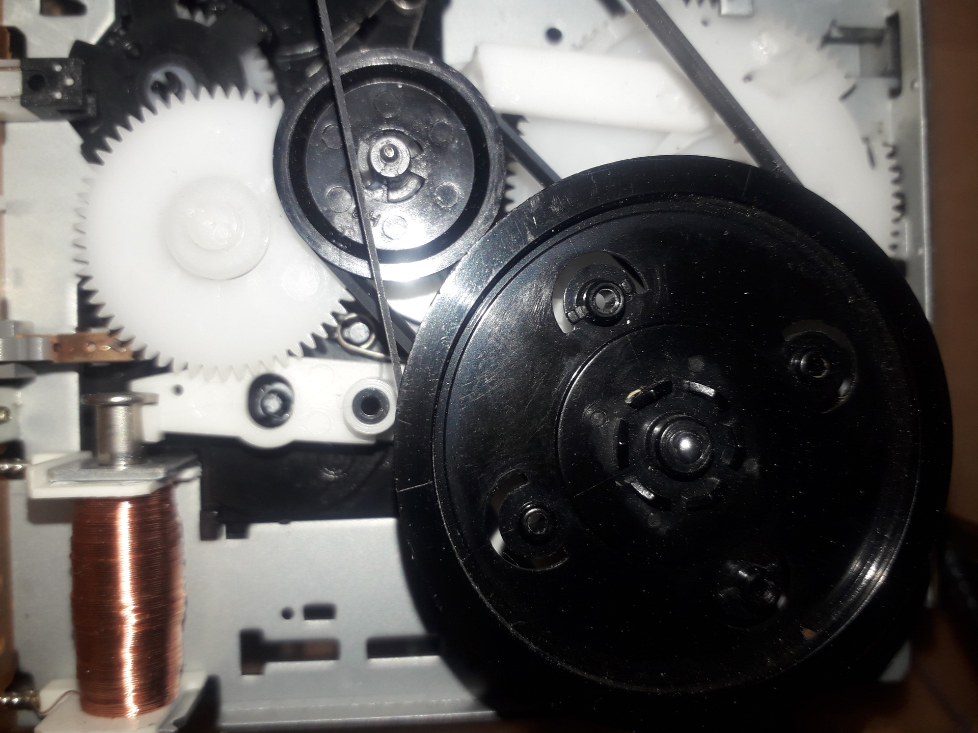

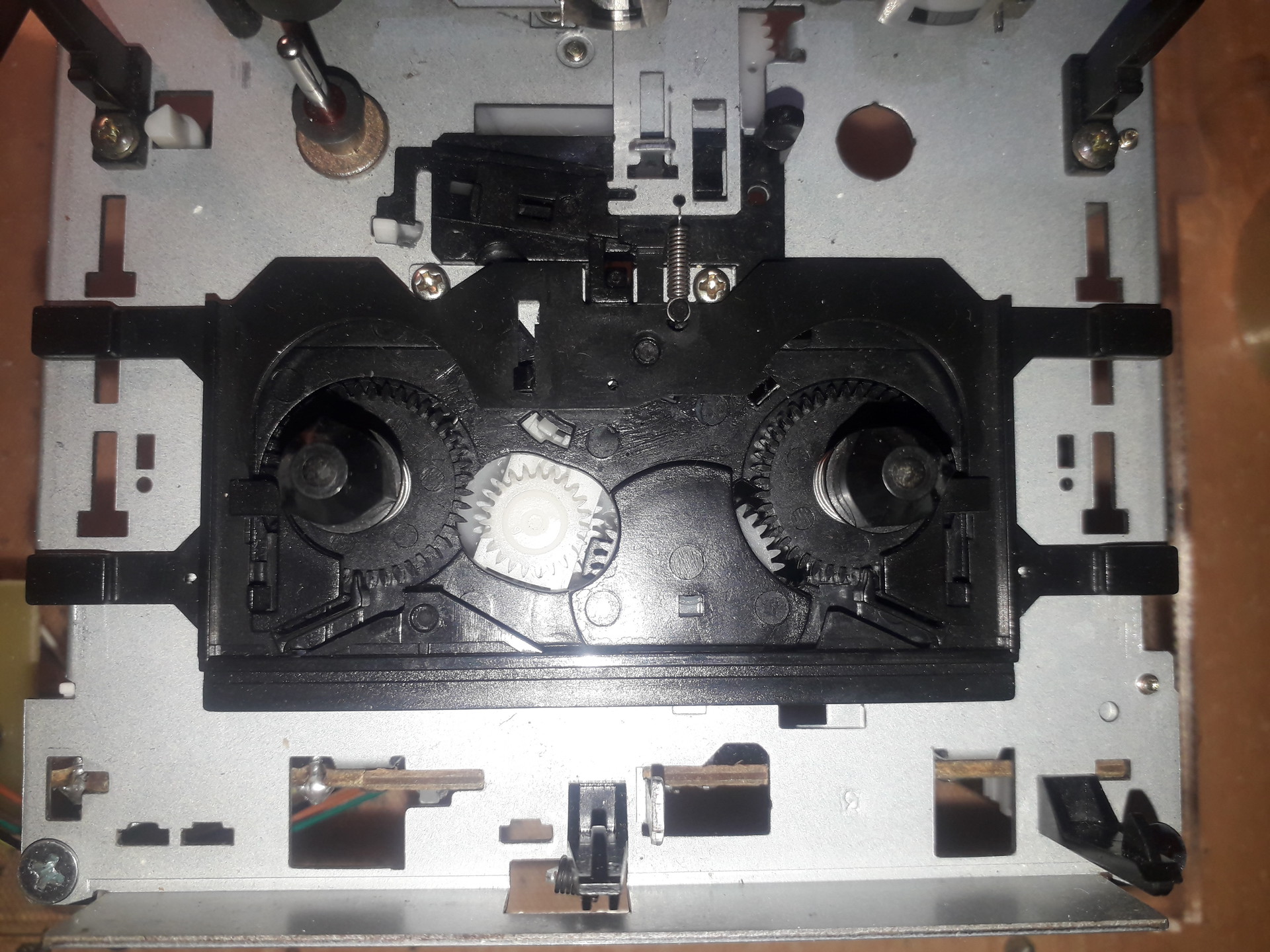

- A behúzó tekercs (szolenoid) 12 V -os, kb. 600 mA! szükséges a behúzásához.
- A tekercset egy pillanatra, kb. 1 s időtartalmú rövid impulzus, áram alá helyezve behúzza a fejet tartó mechanikát, a görgőt leengedi. Addig ott tartja amíg egy második impulzust nem kap, ennek is kb. 1 s kell lennie. Ekkor a fej mechanikát felengedi. Bistabil jellegű. Azonban ez a mechanizmus , akkor működik csak, ha megy a motor. Ha motor leáll, akkor nem engedi le a fejet.
Amit nem értek:

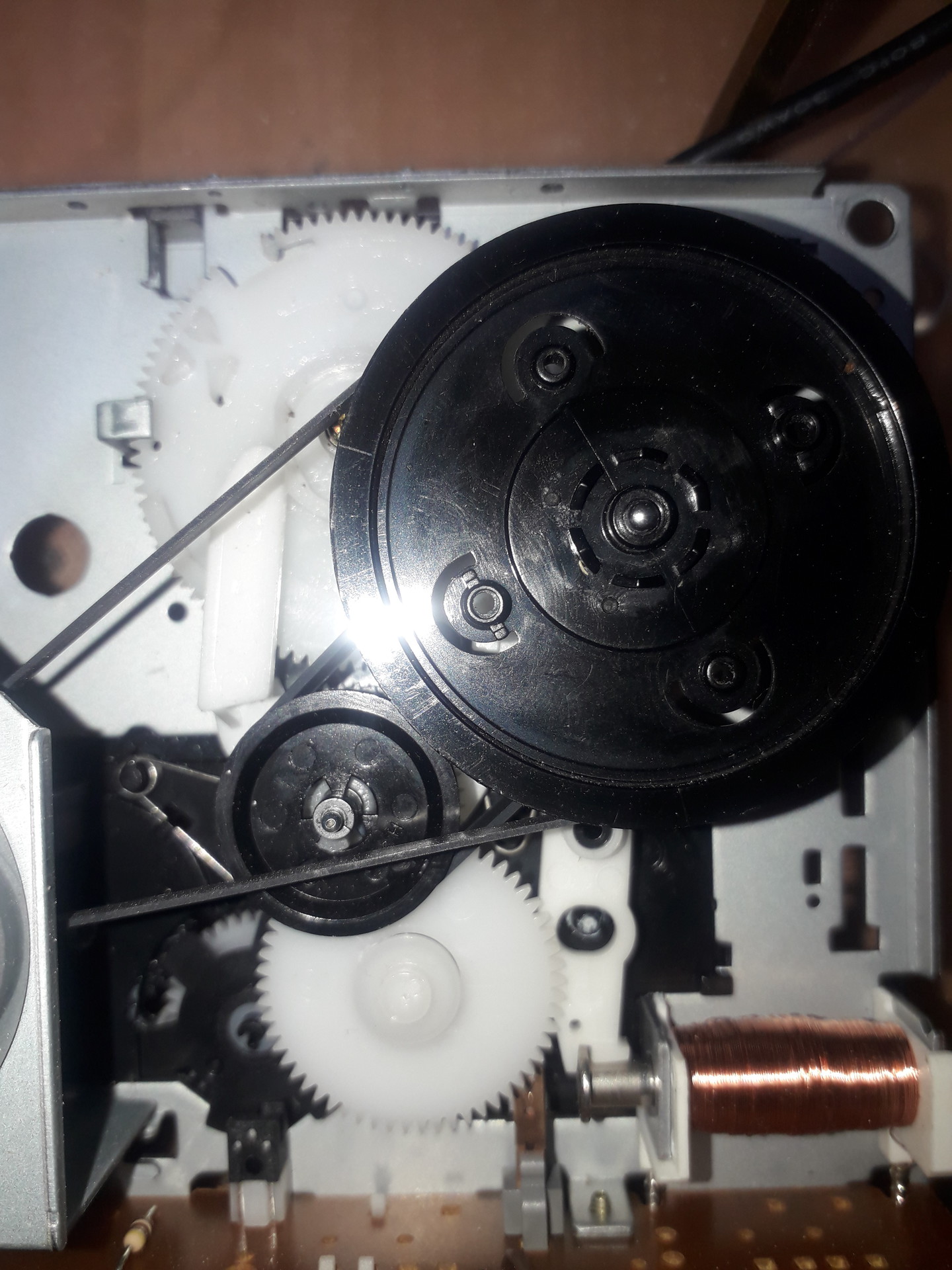

A csévélést nem tudom, hogy történik, illetve nem értem. Feltételezem, hogy magának a tekerésnek a gyorsaságának megválasztása a motorral történik, annak a feszültségének megemelésével. De azt nem tudom, hogy hogyan kapcsol az egyes orsóforgató görgök között? Átkapcsolnom már sikerült az egyik forgó tengelyről a másikra. Szintén feltételezem, hogy 2 gyors rövid impulzus kell. De még pergésmentesen nem próbáltam. Itt is szintén mennie kell a motornak. De a viszonylag a sok próbával nem sikerült átkapcsolnom, így bizonytalan vagyok. De persze próbálkozok.
A másik dolog. Tettem bele próba kazettát. Szépen viszi. Azonban, amikor a kazettát teljesen áthajtja, tehát amikor megáll a végén. Ilyenkor nem kapcsol ki a mechanika, nem engedi fel a fejet. Miért? Nem kellene automatikusan ilyenkor felemelnie a fejet tartó mechanikát a kazettáról? Ha adok impulzust a tekercsre, akkor sem. Vagy esetleg a szíj lehet, hogy már gyenge?

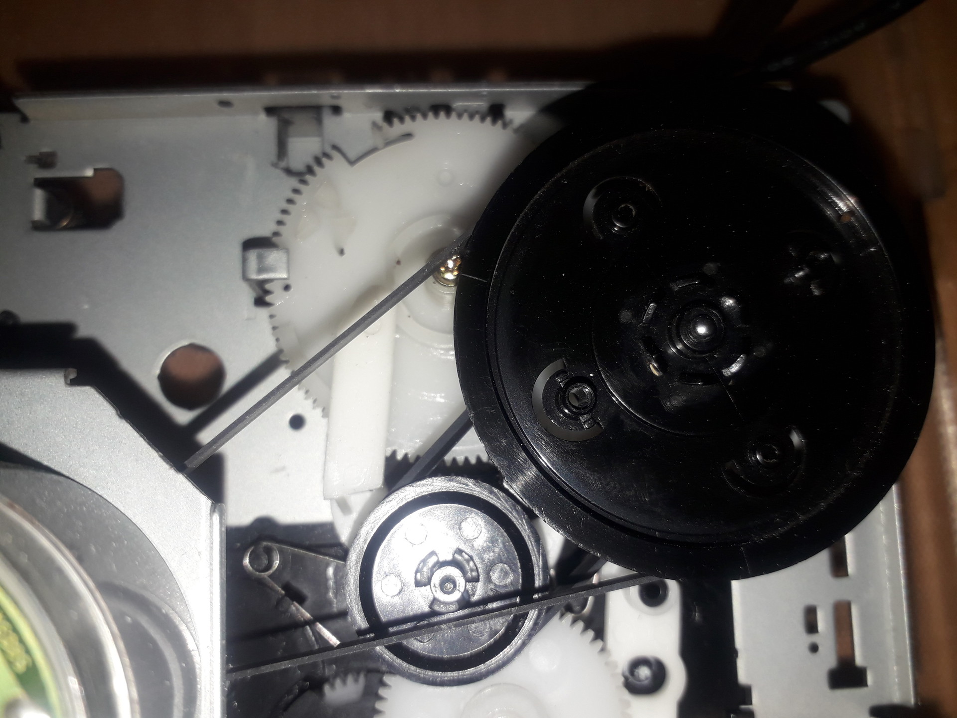

A csévélés csúsztatós kuplunggal történik. Két tárcsa között filc amit egy rugó nyom, ez be van építve a feltekercselő csévélőbe.
(#) sany válasza kalmi.kalmi hozzászólására (») Aug 16, 2023 /
Csináltam képeket. Lehet ez ilyen "budget" széria.

(#) sany válasza kalmi.kalmi hozzászólására (») Aug 17, 2023 /
Filcet nem látok benne. De kis rúgó van az biztos, mostmár látom. Már van előrelépés. Mókusok már előjöttek.
Csak gyors a motor. Ráírva 6 V DC van, de így nagyon gyorsan áttekeri a kazit. Majd LM317-tel csinálok egy kis szabályzót. A beépített trimmerje csak finomhangolásra jó. Szerintem kb. 2,5 V jó lesz neki.
A hozzászólás módosítva: Aug 17, 2023
(#) kalmi.kalmi válasza sany hozzászólására (») Aug 17, 2023 /
Lm317-el nem lesz jó. Áramszabályzást használnak a meghajtó motornál. Inkább nézd meg a hibás áramkört, javítsd ki.
