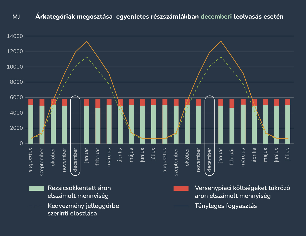

Átalánydíjas gázár kapcsán érdeklődöm a témában tőlem jártasabbaktól. (MJ helyett inkább m3-t használok, és kerekítek a számításoknál.)
Az éves olcsó gáz 1729 m3. Ha pl. én ehhez képest 2000 m3-t fogyasztok egy évben, akkor a havi átlagom 166,7 m3. Ebből a havi átlag kb. 144 m3 olcsó + 22,7 m3 drága (lenne?!).
És valóban, a számlákon minden hónapban 166,7 m3 a teljes mennyiség, de ezen belül a két gázfajta aránya szélsőséges mértékben keveredik, azaz, kb 15.000 és 150.000 (tízszeres szorzó!!!) kapom a számlákat.
Beszéltem az ügyfélszolgálattal, de ott nem sikerült érdemi információhoz jutnom, mindig csak ugyanazt a 3 mondatot szajkózta (kb. jelleggörbe + eltérő napok a hónapban + gázár változás), és nem érdekelték az érveim.
El tudom-e azt valahogyan érni (valamilyen beállítással), hogy nekem minden hónapban azonos legyen a két gázfajta aránya, vagy ha nagyon kukacos akarok lenni, akkor a teljes mennyiség 1/365-ödének a hónapok napjainak számával történő szorzata? Ettől azt várnám, hogy nagyjából a számlák összege egyenletes lenne, és nem tízszeres.
Már azt sem értem, az átalányt fizetőknél miért nem az általam is keresett verzió az alapbeállítás, sőt talán ez a kombináció egyáltalán nem is szerepel az alapszerződésben.

(#) Bakman válasza Alkotó hozzászólására (») Aug 14, 2023 /
Valószínűleg két számlád lesz/volt nagy összegű, a többi nem (annyira). A piaci áras fogyasztást júniusban és júliusban számlázzák ki. A panaszod alapján neked az ábra szerint osztják el az összegeket.

(#) Alkotó válasza Bakman hozzászólására (») Aug 14, 2023 /
Valójában én tisztán látom miért magas a két utolsó számlám (pontosan azért amit linkeltél). De azt szeretném elérni, hogy ne így legyen.
Mivel nekem nehézséget okoz egy tízszeres számlát kifizetni, ezért keresem azt a megoldást, ami elengedi ezt a jelleggörbét, és valóban "átalányt" számol, mert éppen ez lenne a fogalom funkciója.
Decemberi leolvasás esetén, legalábbis az ábra szerint, úgy működik, ahogy szeretnéd. Valószínűleg ezt telefognon nem tudod elintézni, be kell menned a szolgáltató egyik irodájába. Az, hogy ott tudnak-e segíteni, pontosabban lehet-e módosítani a dolgot, majd megírod. Szurkolunk!
