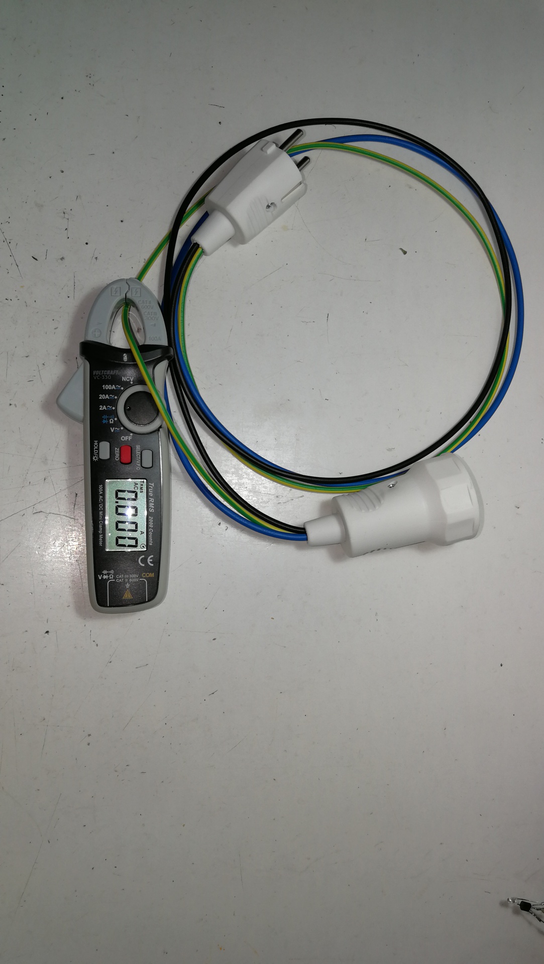

(#) mex válasza pipi hozzászólására (») Aug 26, 2023 /
Készítettem egy ilyen közdarabot, és a szivárgó áramot is meg tudom mérni bontás nélkül ha szükséges.
(#) pipi válasza mex hozzászólására (») Aug 27, 2023 /
Jó ötlet, de ehhez "jó" lakatfogó kell ami azt a 10-30mA áramot megbízhatóan méri/kijelzi. A tiéd elég jónak tünik 2A méréshatárral. (Pl. az enyém méréshatára 20A az erre nem jó ) Ilyen adaterrel a nullán áramot mérni megszakítással is biztonságosabb, így a fogyasztók többsége végig mérhető, kivéve a fixen bekötött cuccok, pl bojler. Nem szabad elfelejteni hogy a mindkét irányban bedugva a fogyasztót mérni kell, ha pl csak az egyik pólushoz egy szűrőkondi átvezet...

(#) Gombszem válasza pipi hozzászólására (») Aug 27, 2023 /
„Ilyen adaterrel a nullán áramot mérni megszakítással is biztonságosabb”
Nem a védőföld vezetéket (sárga/zöld) kellene megszakítani, és ott mérni a szivárgó áramot? Ahogy feljebb a fotón is van a lakatfogóval.
(#) pipi válasza Gombszem hozzászólására (») Aug 27, 2023 /
Valóban, mellé nyúltam, védőföldet akartam írni
