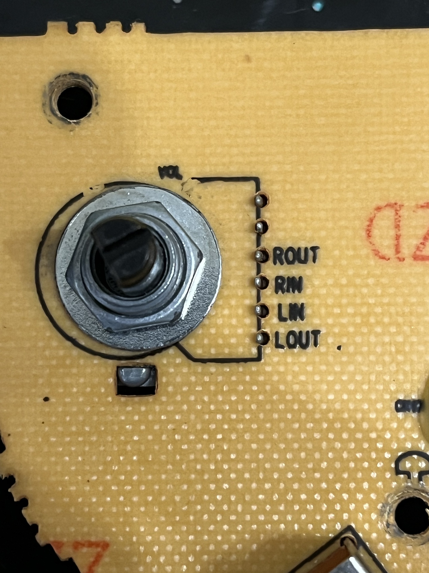

Lenne egy beteg kis rádióm anyóstól. A baja hogy nem lehet teljesen lehalkítani. Próbáltam a hangerő potiját kitakarítani de nem sikerült. Ilyen fajta potméter van benne. Ilyet találtam a neten. Ez jó lesz bele? 2*50k ohm lenne,lineárisan? Potméter
Köszi a válaszokat!

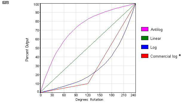

(#) lelkes amatőr válasza Flashrider hozzászólására (») Szept 4, 2023 /
Darabra jó lenne, de hangerőszabályzásra nem lineárist hanem logaritmikust szoktak használni.
Bár ebben a készülékben talán épp ez a jó.
A hozzászólás módosítva: Szept 4, 2023
(#) Flashrider válasza lelkes amatőr hozzászólására (») Szept 4, 2023 /
Köszönöm a választ! Ha esetleg a másik fajta kerül bele és nem az volt benne milyen tünetei lesznek? Miben különböznek?
Az eddig megszokott hangerő nem ugyanannál a potméter-állásnál lesz.

(#) antiktelefon válasza Flashrider hozzászólására (») Szept 4, 2023 /
Amúgy bőven van helyed és a lábkiosztás sem szorít, simán csavarozz bele egy rendes poti és huzalozd be a kiosztásnak megfelelően.

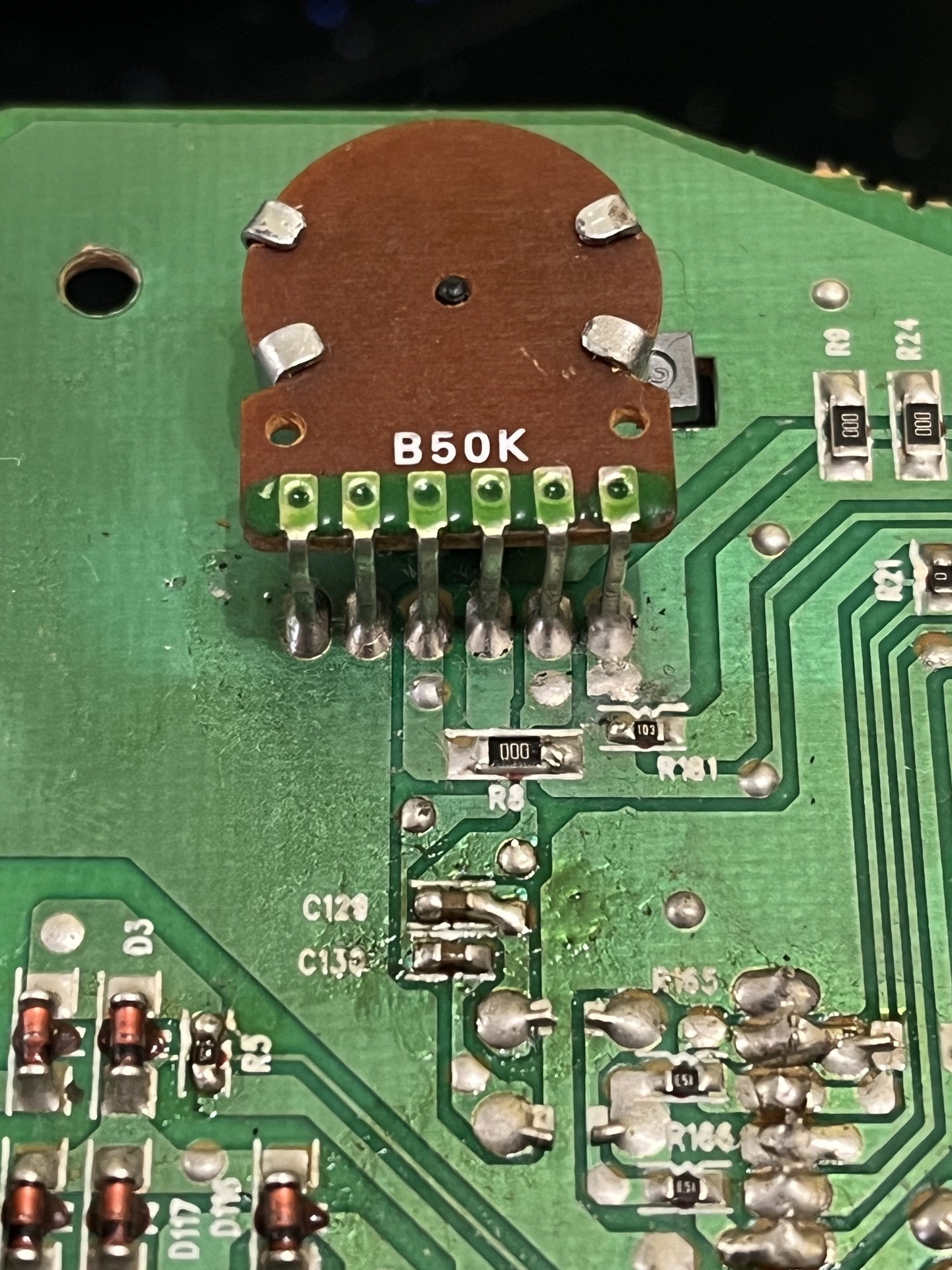

Hát én most már teljesen elbizonytalanodtam. Ez esetleg hó lehet ezt egy kollega linkelte nekem: Poti
Vagy mit ajánlanál ??
Szuper Akkor vajon melyik lehet benne….Ezt nem lehetne valamiből leszűrni?
Ez biztos jó lesz.
(#) kendre256 válasza Flashrider hozzászólására (») Szept 4, 2023 /
Ennek jó a karakterisztikája, de a bekötése más (már a lábak száma is több, de a sorrendje sem ugyanaz..). Csak némi átkötésekkel bekötve lesz jó.
(#) Flashrider válasza kendre256 hozzászólására (») Szept 4, 2023 /
Ez így jó lehet? Lábkiosztás ügyileg?
https://imgur.io/SA7vjja?r
Erre írtam, hogy lábkiosztásra nem jó, de be lehet "drótozni"
Abszolút teljesen mindegy, becsavarozod és bedrótozod a lábait, csak keress valami 2*50 log potit, ami elfér, azonos a tengelykialakítása és ha esetleg lapos lenen a doboz, hátra sem lóg ki.

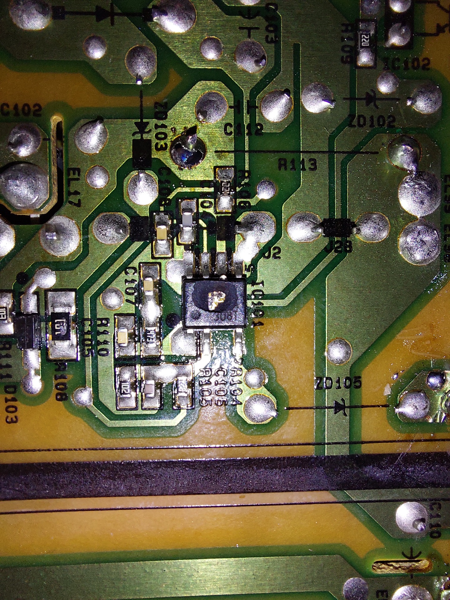

(#) Zoli00 hozzászólása Szept 7, 2023 /
Üdv mindenkinek tudnátok segiteni megfejteni mien optocsatolo lehet ez. Lg 32ln5400 tv
(#) kadarist válasza Zoli00 hozzászólására (») Szept 7, 2023 /
Hogy milyen? Semmilyen, mert ez a tápegységed kontroller IC-je volt.
(#) antiktelefon válasza Zoli00 hozzászólására (») Szept 7, 2023 /
Hát ez alapján inkább ne próbáld javítani. Táp ic és esélyes a hasán is oda van forrasztva+FET csere meg kb minden a gate körben.

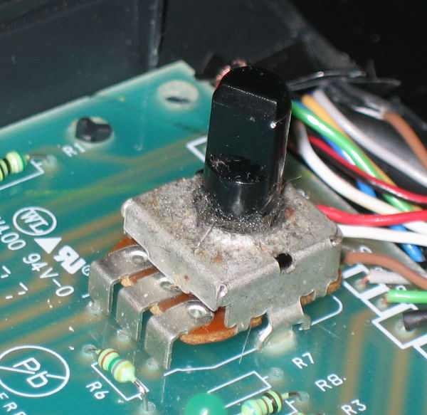

(#) Fidel hozzászólása Szept 9, 2023 /
Van egy Logitech X540-as aktív hangfal szettem, aminek van egy vezetékes távirányítója, amin a hangerőt lehet állítani.
Az mitől lehet, hogy a hangerőt nagyjából 3°-on belül állítja 70%-ban, a többi részen nem csinál szinte semmit? Mi ment tönkre ebben, és miért lett ilyen furcsa a működése?
Ilyen a probléma jellege nálam is, csak nálam két szakaszon nem csinál semmit hosszasan:Bővebben: Video
Ilyen a potméter benne.
A hozzászólás módosítva: Szept 9, 2023
(#) Gafly válasza Fidel hozzászólására (») Szept 9, 2023 /
Szerintem elrepedhetett az ellenálláspálya (multiméterrel ki tudod mérni).
Ki kell cserélni.
