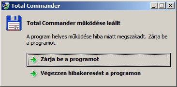

(#) lelkes amatőr hozzászólása Szept 7, 2023 /
Az utóbbi időben néhány program bezárásakor a képen látható ablak ugrik fel. Nem tudok rájönni, mi okozhatja.
Találkozott már valaki hasonlóval?
(win7 64bit)
(#) img válasza lelkes amatőr hozzászólására (») Szept 7, 2023 /
A helyedben frissíteném a TC-t (vagy a Win 7-et, esetleg is-is, mert ez utóbbi már évek óta nem támogatott oprendszer).
(#) lelkes amatőr válasza img hozzászólására (») Szept 7, 2023 /
Nem csak a TC-nél jön elő, más programok így végződnek.
Akkor viszont emelt szintű parancssorból:
sfc /scannow
(#) Doky586 válasza lelkes amatőr hozzászólására (») Szept 7, 2023 /
Valamit elállítgattál.: User error.
Fent van minden frissítés 2020.01. -ig?
"A Windows Erőforrás-védelem sérült fájlokat talált...", eddig megvan, na de a 765kb-os fájlban hogy találom meg, hogy mivel van gond?
(#) lelkes amatőr válasza Doky586 hozzászólására (») Szept 7, 2023 /
Az összes elérhető frissítést felraktam anno, azóta csak használom, nem állítgatok semmit. Persze lehet, hogy valami prog. (avast, iobit...) beavatkozott valamibe.
In the Administrator Command Prompt window, type the following commands. Press Enter key after each command:
DISM.exe /Online /Cleanup-image /Scanhealth
DISM.exe /Online /Cleanup-image /Restorehealth
To close the Administrator Command prompt window, type Exit, and then press Enter. Restart your computer.
Aztán ha újra futtatod az "sfc /scannow"-t, akkor elvileg már nem kellene semmit sem találnia. Ha mégis, akkor a rendszermeghajtód vagy a RAM-od döglődik.

(#) Gombszem válasza img hozzászólására (») Szept 8, 2023 /
Én ezeket a parancs sorokat használom:
Dism.exe /online /Cleanup-Image /StartComponentCleanup
Dism.exe /online /Cleanup-Image /StartComponentCleanup /ResetBase
Dism.exe /online /Cleanup-Image /SPSuperseded
(#) lelkes amatőr válasza img hozzászólására (») Szept 8, 2023 /
Ennek a DISM.exe /Online-nak van még win7 támogatása?
(#) img válasza lelkes amatőr hozzászólására (») Szept 8, 2023 /
Jó kérdés, próba cseresznye. Én nem próbáltam az utóbbi években, amióta 10-et használok.
(#) bbb válasza lelkes amatőr hozzászólására (») Szept 8, 2023 /
A /online kapcsoló azt jelenti, hogy az éppen futó rendszeren végzi el a műveleteket, szóval persze, futni fog.
