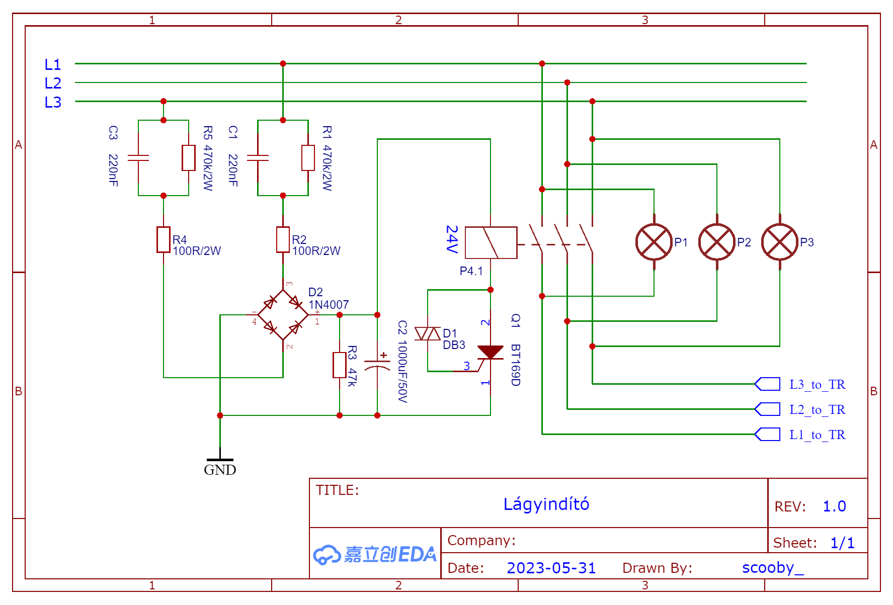

Üzemi területre, egy CNC hosszeszterga leválasztó trafójához szeretnék lágyindítót készíteni. A gép illetve a trafó 3 fázisú 400V/4kVA. A probléma az, hogy folyamatosan leveri a 40A-es kismegszakítót mindegyik trafó ha valamiért ki kell kapcsolni, úgyhogy elhatároztuk, hogy beépítűnk egy lágyindító áramkört a trafó szekrényébe. A trafó 3 fázisról üzemel, tehát nincs 0 vezető bekötve. Kérdésem az lenne, hogy az alábbi kapcsolási rajz alapján (Skori rajza kiegészítve még egy előtét áramkörrel) beköthető-e az áramkör 2 fázis közé 400V-ra?
(#) proli007 válasza scooby_ hozzászólására (») Máj 31, 2023 / 1
Hello! Beköthető, de a 220nF helyett 330nF kell.
(#) Hutty válasza scooby_ hozzászólására (») Máj 31, 2023 /
Két észrevétel.
„leveri a 40A-es kismegszakítót mindegyik trafó ha valamiért ki kell kapcsolni
, nem tudom, hogy az áramkör kikapcsolásra is működik.
A rajzon relé van, én mágneskapcsolót tennék bele, min. 4 kW-os motorhoz valót, de kétségem van, hogy annak az áramát biztosítani tudja a táprész.
(#) Alkotó válasza scooby_ hozzászólására (») Máj 31, 2023 /
P1, P2, P3 mi lesz a valóságban?
A lágyindító saját "kis-reléje" kapcsolhat egy nagyobb mágneskapcsolót.
A rajzodon nincs olyan kapcsoló, ami ténylegesen kikapcsolja a trafót (leválasztja a hálózatról).
(#) scooby_ válasza Alkotó hozzászólására (») Máj 31, 2023 /
Az még nem lett eldöntve, hogy mit fogunk alkalmazni áramhatárolásra amíg felmágneseződik a vas. Vagy villanykörtéket, vagy batár nagy teljesítmény ellenállásokat. A teljes rajzot nem rajzoltam vissza, de van egy 3x40A-es kismegszakító, aztán az energiaoszlopon van egy főkapcsoló, majd a főkapcsoló után van egy újabb főkapcsoló a teafó szekrényében, végül a hosszesztergának is van egy főkapcsolója de az már a trafó szekunder köre. Valójában egy 24V-os mágneskapcsolót tervezünk beépíteni, így nem kell majd talán relét relével kapcsolni, és ennek megfelelően fogjuk belőni az előtétet is.
(#) scooby_ válasza proli007 hozzászólására (») Máj 31, 2023 /
Köszönöm szépen, akkor megpróbáljuk így.
(#) scooby_ válasza Hutty hozzászólására (») Máj 31, 2023 /
Igen, félreérthető. Kikapcsolást követő bekapcsolásnál veri le a kisemegszakítót.
A rajzon relé van, de szerintem ez itt most nem is lényeges még. Egyenlőre sokminden nem tisztázott még. Például, hogy miylen mágneskapcsoló is lesz beépítve.
(#) pipi válasza scooby_ hozzászólására (») Máj 31, 2023 /
Induktív terhelésnél a tirisztor/triakhoz "illik" snubbert is rakni. A relé/mágneskapcsoló annak számít szerintem...
A hozzászólás módosítva: Máj 31, 2023
(#) proli007 válasza scooby_ hozzászólására (») Jún 1, 2023 /
"Valójában egy 24V-os mágneskapcsolót tervezünk beépíteni"
Azért ez nem így van. Egy átlagos 24V-os kisrelének 1..1,2kohm-os tekercse van. A kapcsolás ehhez van méretezve. Egy mágneskapcsoló tekercsének áramfelvétele ennél sokkal nagyobb lesz. Kivét ha a kisrelével kapcsolod, de akkor meg nemérdekes, hogy hány voltos a mágneskapcsolód.
Itt a nF-os kondi váltakozóáramú ellenállása tölti (áramgenerátorosan) az 1000µF-os kondit és ez egyben az időzítő. Majd amikor a kondi feszültsége eléri a Diac gyújtófeszültségét ami 30..32V körül van, begyújtja a tirisztort. Így ezt a feszültéget kapja meg a relé, majd a kondi feszültségének leesésével, a nF-os kondi biztosítja a relé tartóáramát. Ez jóval kisebb, mint a meghúzási áram. Ezekhez kell méretezni az áramkört, hogy helyesen működjön.
(#) scooby_ válasza proli007 hozzászólására (») Jún 1, 2023 /
Igen azt tudom, hogy egy az egyben nem lesz jó a kapcsolás így, és kell majd neki némi méretezés, de ez nem gond, ezt majd kikísérletezzük, hogy hol lenne optimális a meghúzása a mágneskapcsolónak. Majd választok egy típust, berendeljük, és mérünk ellenállást a tekercsen, ahhoz méretezek. Az sem gond, ha több kondit kell bepakolni. A szekrényben van bőven hely, de valószínűleg valahogy külön dobozba fog kerülni az eszköz.
