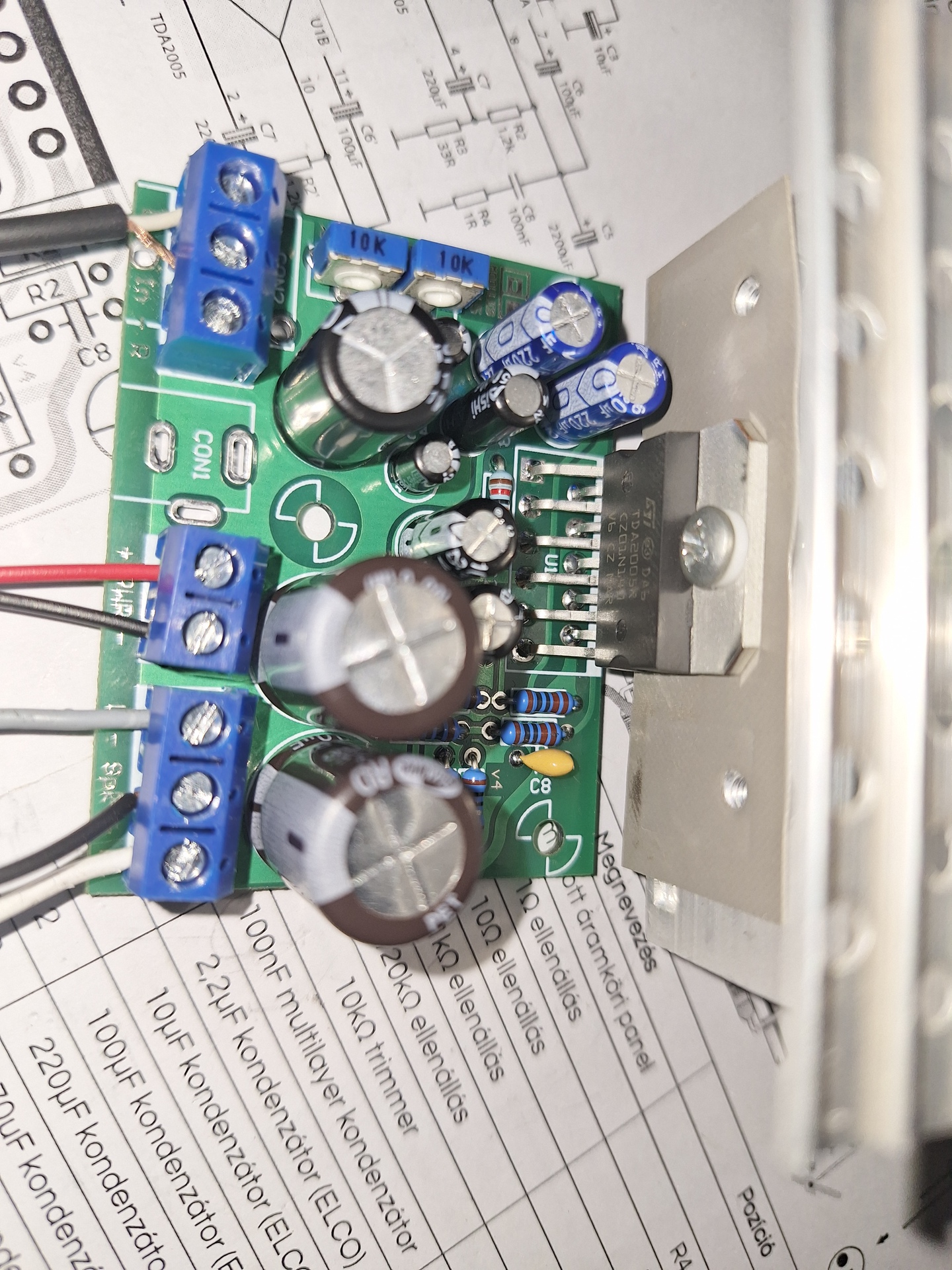

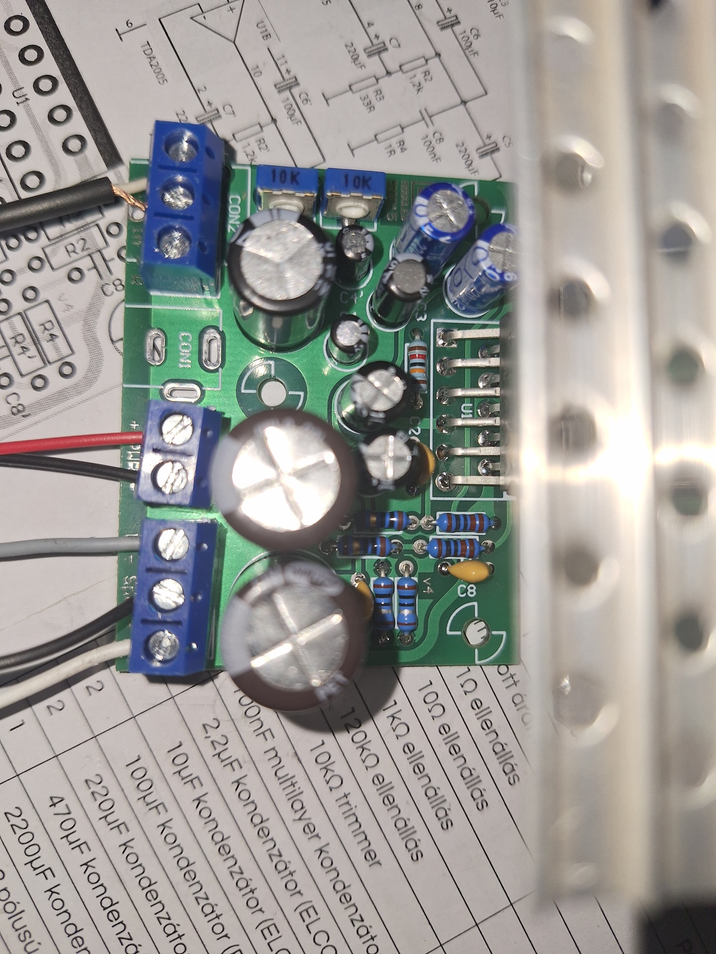

Sziasztok! Összeépítettem egy TDA2005 erősítő kitet. Arra már rájöttem hogy az olcsó kategóriás labortápomat nem annyira kedveli mivel borzalmasan melegszik vele így jelenleg egy 9V os elemről üzemeltetem. Gyanús volt mert írja is a leírás hogy nagyon érzékeny a DC offszetre amitől fokozott melegedés következhet be. A problémám az hogy a jobb oldal szépen szól a bal viszont recsegve és torzítva. Lehetséges hogy ettől a kis hőmegfutástól máris károsodott volna? A 9V os elemmel használva
most épphogy langyos a borda. Mielőtt valaki a hibás jelkábelre tippelne, egy db mono jelkábel van bekötve és a plusz ág tovább van fűzve tehát mindkét oldal azonos jelet kap.
(#) kadarist válasza Marty McFly hozzászólására (») Szept 19, 2023 /
Mutasd meg a rajzot és a kész áramkört is. Egyébként pedig mindig kell hűtőfelület az IC-re, mert még üresjáratban is kellemesen melegszik.

(#) Marty McFly válasza kadarist hozzászólására (») Szept 20, 2023 /
Íme a képek. Délután megnézem szkóppal is. Kis hangerőn pattog kb fél másodpercenként, ha emelem a hangerőt akkot teljesen tozzá válik.

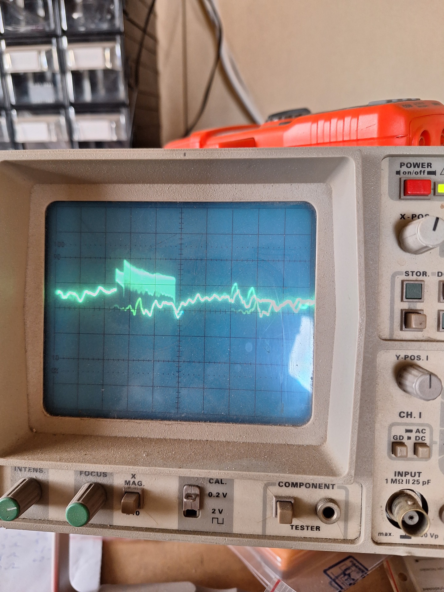

Átnéztem az elkókat elvileg mind helyesen lett beépítve. Csatolok egy szkópos oszcillogrammot. IC csere után is ugyanaz a baj innen gondolom hogy más lehet a gond, vagy a 2 IC egyformán halt meg mivel bontott IC.

Nézted szkóppal a tápegység kimenetét, amikor "nem csinál semmit" ?
Megvan a 12V? Ha igen, akkor működik az, csak valamit nem látsz.
Ez amúgy egy baromi egyszerű kapcsolás. Nézd végig az IC két csatornájának a feszültségeit, hogy egyformák-e.
Van valamilyen szinusz generátorod? Mobil telóra ingyenes a Function Generator app. Az jó.
Mérd végig úgy, hogy van a bemeneten szinusz, van rajta valamilyen ohmos terhelés, és úgy nézd a szkóp ábrákat, mert amit felraktál az önmagában nem mond semmit.

(#) dB_Thunder válasza Marty McFly hozzászólására (») Szept 21, 2023 /
Egy tiszta szinusszal kellene mérni, hogy lássuk mi lehet a baj! Ez csak egy kuszaság!
