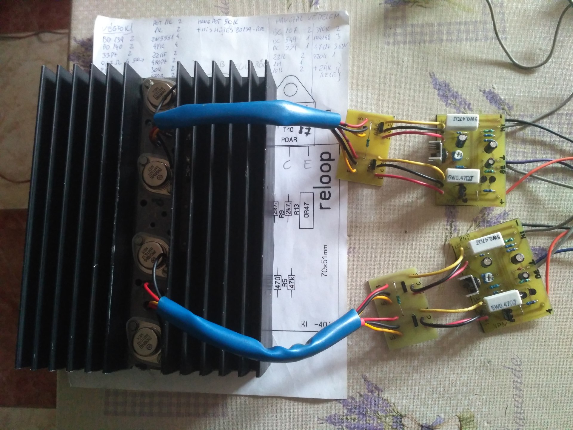

Sziasztok! Segítséget szeretnék kérni,mert építettem régen egy tip142-147 kombó erősítőt,ami tökéletesen jól működik. Majd építettem egy másik ugyan olyan meghajó áramkört,de 2n5884-86 tranzisztort használva egy másik erősítőt mélyládára. A panelen módosítottam az 1k potmétert 5k trimmer potira hogy a nyugalmi áramot be tudjam állítani 20mv-ra a tranzisztor emmiter ellenálláson mérve ami 0,47ohm.Az erősítő nem melegszik,sokkal hangosabb a tip-kombótól,de a ládában lévő hangszórót nem valami nagy intenzitással lengeti meg,amúgy 8 ohmon nincs torzítása teljes hangerőn sem,de viszont 4 ohmon végfok 3/4 hangon már van.Kérdésem az lenne hogy lehet e még valamit cserélni a panelen,hogy egy kicsit jobban teljesítsen,vagy hogy a kimenő ellenállás értéke nem nagy kicsit mert 0,22-0,33 akat láttam kimenőnek?
A hozzászólás módosítva: Szept 29, 2023
(#) reloop válasza Árpi hozzászólására (») Szept 29, 2023 / 1
Szia! Sajnos nem csereszabatos a két tranzisztor. A TIP142-TIP147 darlington, ami azt jelenti, hogy egy végtranzisztor és egy meghajtó tranzisztor van egy közös tokban. Ez sokkal nagyobb erősítéssel rendelkezik mint a 2N - páros.
BD139-BD140 tranzisztorokkal építhetsz hozzá meghajtást és visszarakhatod az 1k-s nyugalmi áram szabályzót. Minta a meghajtó tranzisztorokhoz.
(#) Árpi válasza reloop hozzászólására (») Szept 29, 2023 /
Köszönöm a segítséget! Megépítem.

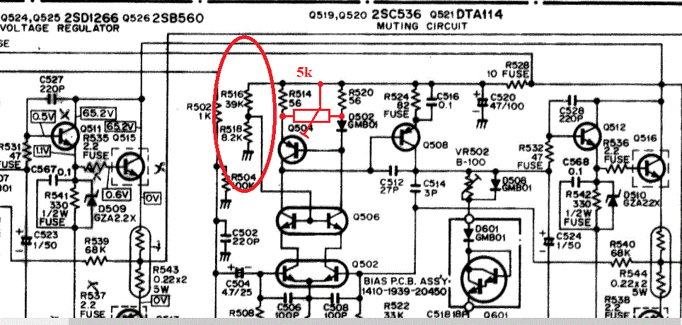

(#) BiG_Lui-Gee hozzászólása Szept 30, 2023 /
Sziasztok. Egy Fischer CA-1863 erősítő javításon vagyok túl, de egy dolog még hibádzik, a kimeneti egyenfesz. 110mV és 370mV. Ennek a konkrét típusnak a service manualját nem találtam meg, csak a 862a, ami 2x65voltról megy a tárgyalt (2x55V) A képet csatolom, és mivel csak egy lelkes hobbista vagyok így csak tippelek, hogy a képen az ellenállás osztóval szabályozhatom a kimeneti egyenfeszt ?
Köszönöm előre is a válaszokat.
(#) reloop válasza BiG_Lui-Gee hozzászólására (») Szept 30, 2023 / 1
Szia! A jelölt osztók nem befolyásolják a kimeneti egyenfeszültséget. A 110 mV még elmegy, a 370 mV-os kimeneti feszültségű csatornánál megnézném mennyire szivárog 47 µF / 6,3 V-os kondi a visszacsatolásban. Az általad mellékelt ábrán C509, C510.
Tekintettel a differenciálerősítő áramtükrére, a klasszikus megoldást javaslom.
(#) BiG_Lui-Gee válasza reloop hozzászólására (») Okt 1, 2023 /
Átnéztem a kondikat is, 1et cseréltem is, változást nem hozott. Mindkét oldalon pozitív a GND-hez képest az offset, 10k potit raktam a javasolt helyre. Ahogy csökkentettem az értékét a potinak, úgy nőtt tovább az offset, mindkét oldalt így reagált
A hozzászólás módosítva: Okt 1, 2023
(#) reloop válasza BiG_Lui-Gee hozzászólására (») Okt 1, 2023 / 1
A potenciométert úgy kötötted be ahogy rajzoltam? Csúszka a tápon, poti végek az áramtükör ellenállásain?
Ha az áramtükör emitter-ellenállása (az ábrán R514) csökken, akkor az erősítő kimeneti egyenfeszültsége a negatív táp felé kell eltolódjon.

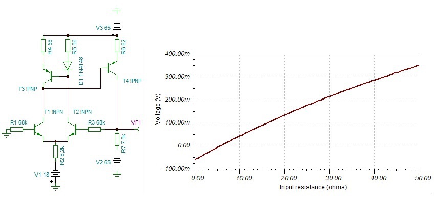

Mellékelem az egyszerűsített szimulációt, mely egyenértékű a kimeneti DC szempontjából az eredeti kapcsolással, de könnyebben követheted a tranzisztorok áramváltozását.
Vízszintes tengelyen a szimuláció R4 ellenállás értéke, függőlegesen pedig a kimeneti egyenfeszültség.
(#) BiG_Lui-Gee válasza reloop hozzászólására (») Okt 2, 2023 /
Bocsánat, csak én hibáztam, nem szabad munka után fáradtan neki állnom. Egy lötyögős szegecsű kivezetéses bontott potival sikerült kipróbálnom, ami nem tűnt fel akkor, pedig rá is mértem.
Be is jött az ajánlásod, hálás köszönet!
Még egyszer jól át kell néznem, mert a a jobb oldal ahol 370mV volt ott az egyik ellenállás (56Ω) 0 ohmra módosítva is maradt 170mV, viszont a másikat ha növeltem 100Ω-ra akkor beállt néhány tized voltra. Gondolom csak van még megváltozott értékű alkatrész, pedig jól átfésültem.
(#) reloop válasza BiG_Lui-Gee hozzászólására (») Okt 2, 2023 /
Hasonlóan gondolkoztam, de a szimulációban szélsőséges tranzisztorokat választva is +300 mV körüli kimeneti egyenfeszültséget tapasztalok.
Az 56 Ω ellenállások helyén 1k-val már jók az értékek. Persze lehet, hogy ezzel más paraméter romlik.
(#) Skori válasza reloop hozzászólására (») Okt 3, 2023 /
Ha a szimulációba a 4148 dióda helyett ugyanolyan tranzisztor kerülne bele, mint a T3 (B-C összekötve) akkor valószínűleg kisebb ofszethibát kapnánk, és lehet, hogy ez az eredeti áramkörre is igaz lenne a gyakorlatban.
A hozzászólás módosítva: Okt 3, 2023
(#) reloop válasza Skori hozzászólására (») Okt 3, 2023 /
Az is jó megoldás, a szimulátorban 10 mV alá csökken a DC hiba.

(#) Árpi hozzászólása Okt 5, 2023 / 1
Sziasztok! Megépítettem külön panelre a végtranzisztor meghajtó módosítást,tökéletesen működik,nincs torzítás se 8 ohmon,se 4 ohmon max hangerő. Arduino dsp-vel maxon. Köszönöm a segítséget reloop-nak!

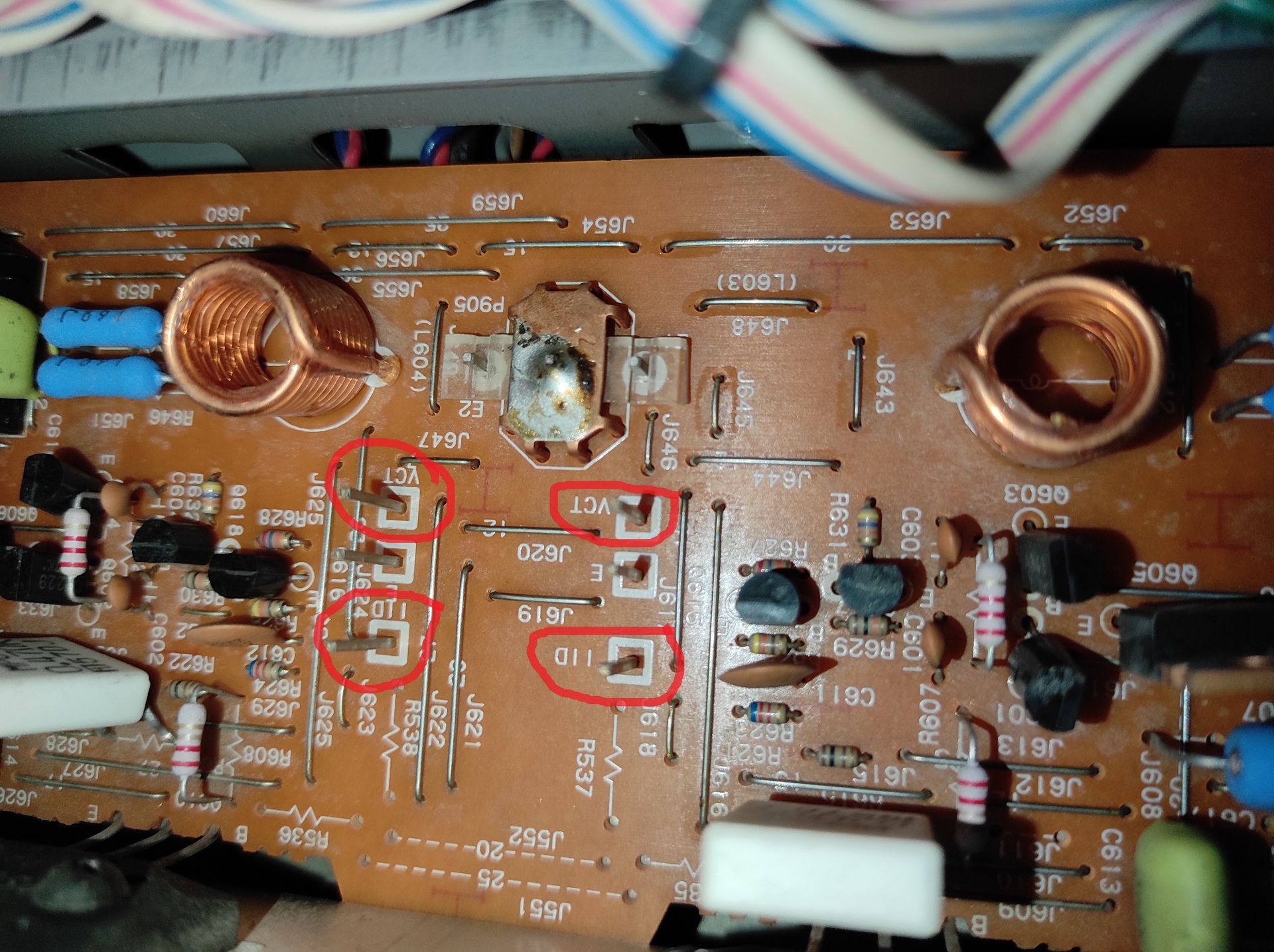

(#) subwoofer220 hozzászólása Okt 11, 2023 /
Üdv mindenkinek!
Minap vásároltam egy onkyo erősítőt,de használat előtt szeretném ellenőrizni a nyugalmi áramot.
A nyáklapon található a kivezetés,erre csak rá kell mérni hogy 7,5mV van-e rajta vagy sem? Illetve a potméterrel korrigálni ha nem 7,5mV.
Van valami tennivaló előtte vagy utána?

(#) subwoofer220 válasza subwoofer220 hozzászólására (») Okt 11, 2023 /
Az egyik oldalt 19,4mV, a másik oldalt 16,1 mV-ot mértem. A képen látható forgó ellenállással kell beállítani 7,5mV-ra.?
(#) somitomi válasza subwoofer220 hozzászólására (») Okt 11, 2023 /
A távolabbi pozíciószámát nem látom a képen, de amúgy a bemásolt leírás alapján igen
(#) subwoofer220 válasza somitomi hozzászólására (») Okt 11, 2023 /
R532 és r532 potik vannak ott. Köszi! Addig nem akartam tekergetni amíg egy szaki meg nem erősíti a dolgot..
(#) reloop válasza subwoofer220 hozzászólására (») Okt 11, 2023 / 2
Szia! A mérés előtt szemrevételezzük a végtranzisztor emitter-ellenállásokat, ha égés nyomát látjuk rámérünk 20 %-on belül van-e a tényleges értéke. Az ellenálláslábak beforrasztását átfuttatjuk, ha ki lennének mattulva a melegtől.
Az állító trimmerek pozícióját bejelöljük és megnézzük a dokumentációt, hogy a trimmer csúszka érintkezési hibája egymásra nyithatja-e a végtranzisztorokat. Ez utóbbi sajnos még drága készülékeknél is előfordul. Ilyenkor amit tehetünk: a szokásos izzó a hálózati feszültség egyik ágába, vagy ha felszerelt műhely áll rendelkezésünkre labortápra kötjük a végfokot, esetleg kijavítjuk ezen áramköri részt.
Legalább 20 percet járatjuk az erősítőt, hogy a tranyók és a borda beálljanak üzemi hőmérsékletre. Megszüntetjük a bemenőjelet, azaz letekerjük a hangerőt nullára. Leválasztjuk a hangsugárzókat és már mehet is a mérés
(#) Tomi94 válasza subwoofer220 hozzászólására (») Okt 11, 2023 / 1
Ezek már egész jó potik, nem szokott velük gond lenni. De ha nagyon biztosra akarsz menni, esetleg köss be a hálózati biztosíték helyére egy 40-60 W-os izzót, úgy akkor sem szállhat el semmi, ha netán kontaktos lenne a trimmer és megugrana egy-egy pillanatra az áramfelvétel.
(#) subwoofer220 válasza reloop hozzászólására (») Okt 11, 2023 /
Köszönöm szépen a szakszerű leírást! Sikerült beállítani. Kicsit játszani kellet vele,mert 5 perc után elment 0,2-0,3mV fölé vagy alá. Kicsit mindig rá kellett várni..

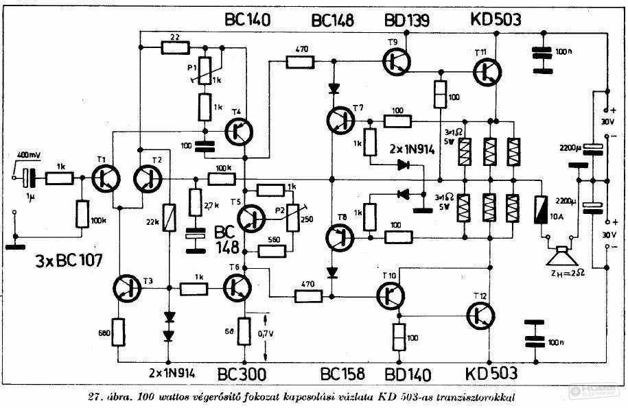

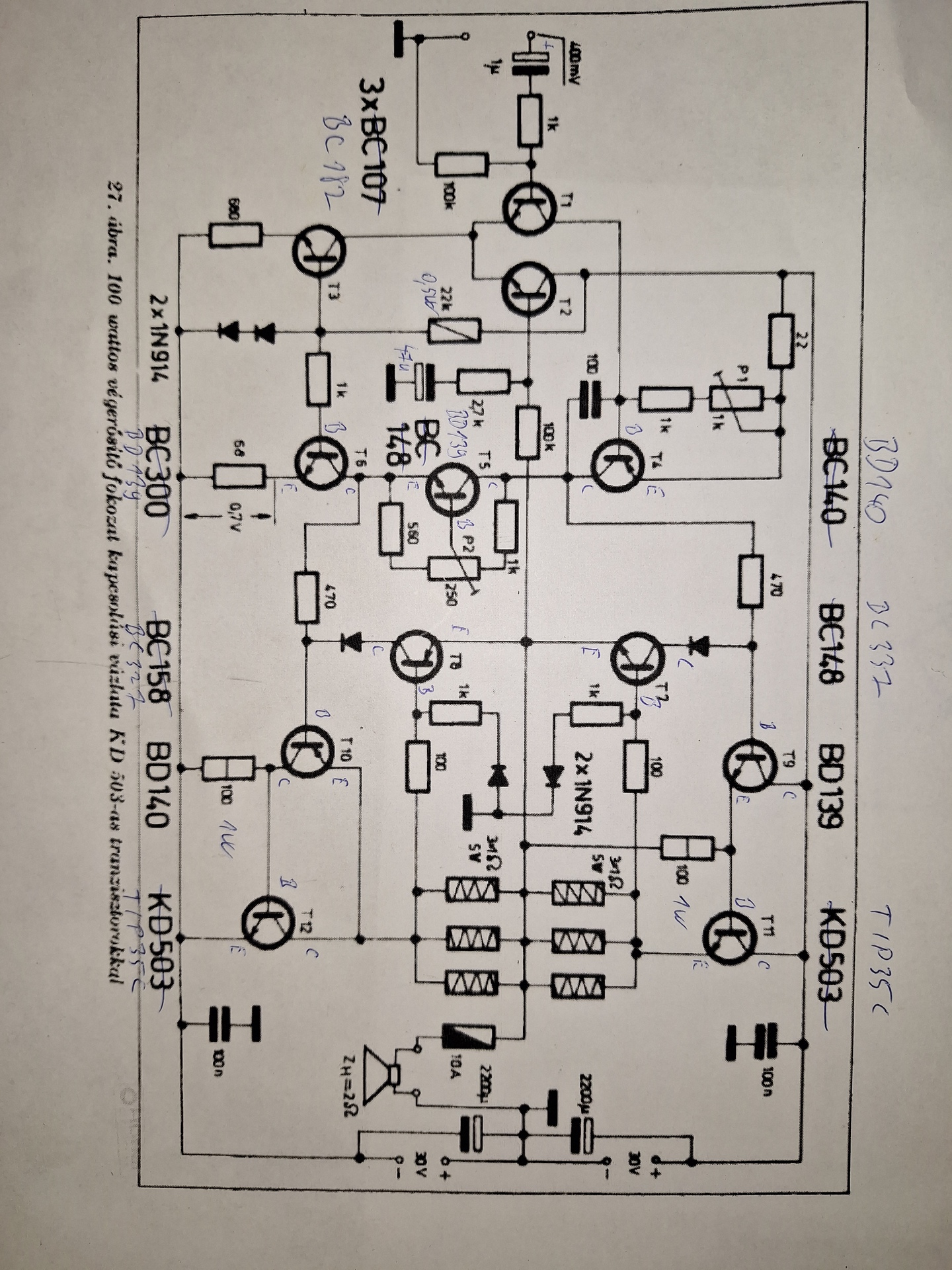

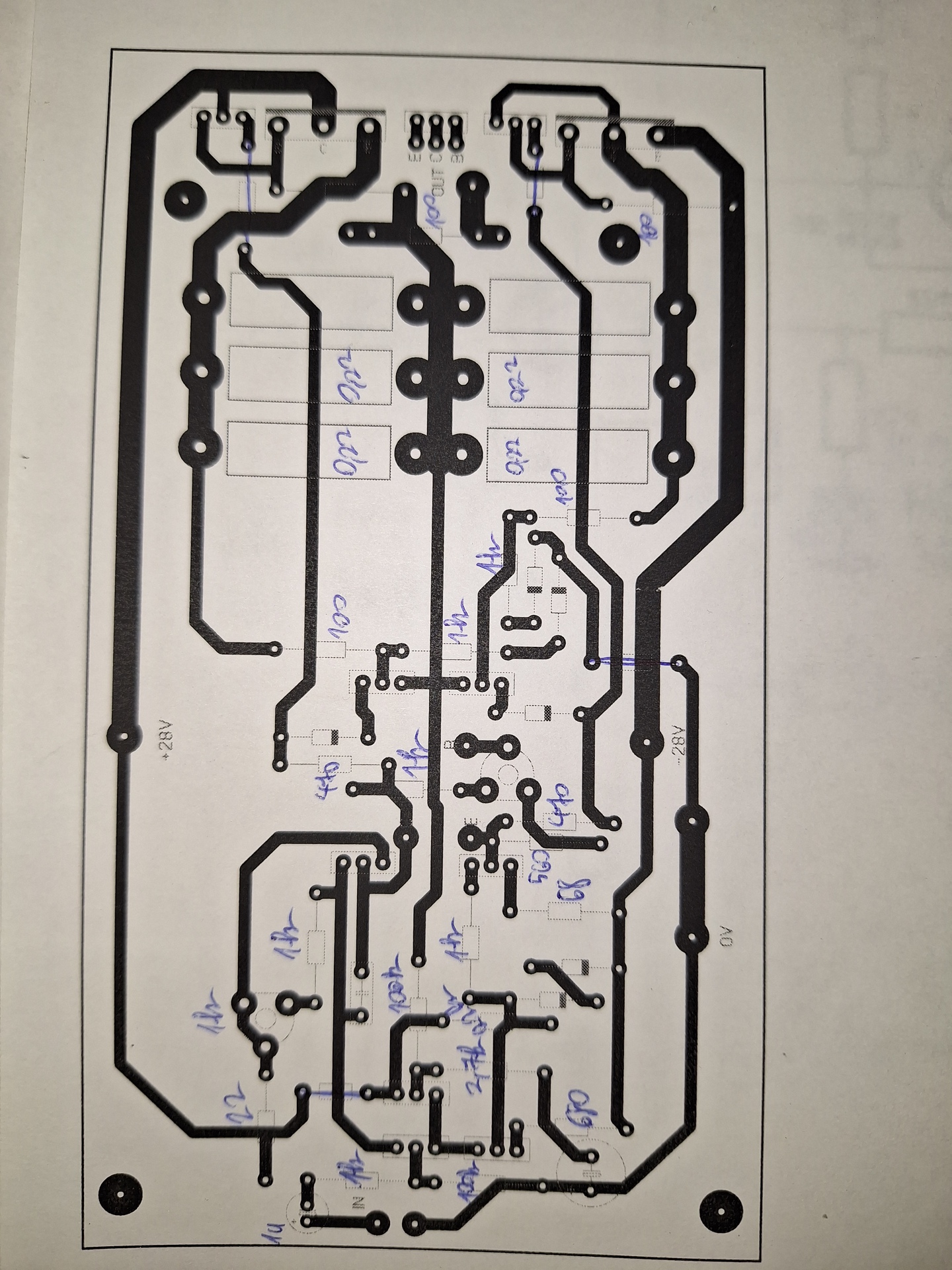

(#) Marty McFly hozzászólása Okt 25, 2023 /
A napokban megépítgettem a mellékletben látható kapcsolást a következő módisításokkal. BC107 helyett BC182, BC300 és BC148 helyett BD139, BC140 helyett BD140, BC158 helyett BC327, BC148 helyett BC337, KD503 helyett TIP35C. A gondom az hogy sok áramot vesz fel a tápból és melegszenek is a végtranzisztorok de nem jövök rá mit rontottam el, pedig már 3 szor is átnéztem a nyáktervet és hogy a tranzisztorok megfelelő lábkiosztással kerültek beépítésre. A nyugalmi áram beállító tranzisztor vezetékezéssel került fel a bordára hogy együtt melegedjenek a nyákterven jelölve a lábkiosztás a nyugalmi áram beállító trimmer körül. Ha esetleg valakinek lenne egy kis ideje rákukkantana hátha meglátja azt ami nem böki ki a szemem?
(#) Marty McFly válasza Marty McFly hozzászólására (») Okt 25, 2023 /
Itt a rajz a módosított tranzisztorokkal.
Ha nem lenne kéznél sprint layout
