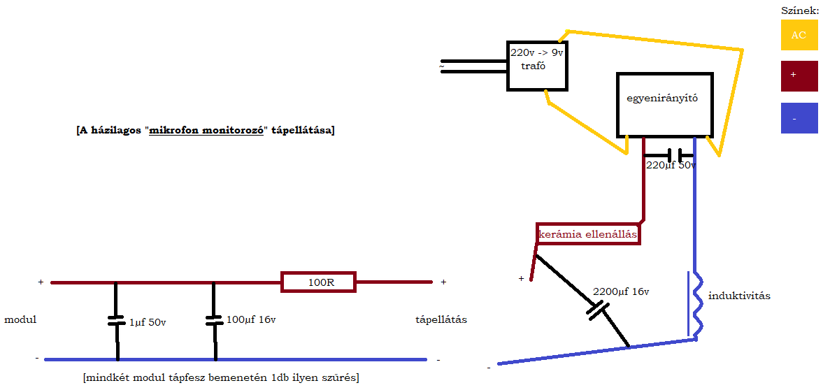

(#) Udvari Zsombor válasza nagym6 hozzászólására (») Okt 11, 2023 /
Csak a mikrofon van kültéren, minden másnak bent kell lennie a szobában, ami azt jelenti, hogy a mikrofon kapszulánál nem lehet semmi, csak a vezeték vége, amire csatlakozik.
↓ A képen látható, hogy mire jutottam ‒ a tápfesz már teljesen búgás mentes.
(#) spenyo válasza Udvari Zsombor hozzászólására (») Okt 11, 2023 /
Szia,
Átnéztem a kapcsolásodat és több dolog nem tiszta nekem a rajzban..
1, miért tettél bele 2db ellenálást a + körbe ? Ez mind veszteség aminek sok értelme nincs, mert vagy RC, vagy LC szűrőkört építesz.
2, az induktivitást a + ágba kéne tenni és nem a visszatérő ( - ) ágba.
3, az első 220µF-os kondinak sok értelme nincs. A 2200µF-os legyen az első kondi és a lábai közé forrassz egy 100nF-os kerámia kondit a lehető legrövidebb lábakkal és ha nagyon akkurátus akarsz lenni akkor ide tegyél egy 47kOhm-os ellenálást is ugyanezen pontok közé - ennek az a feladata, hogy kikapcsoláskor segítse a nagy kondi kisütését.
4, a tekercset ez után kösd sorosan a + körre.
5, a kimeneten az 1µF után még tegyél egy 100nF kerámia (fontos, hogy nem tekercselt !!) kondit.
6, ha marad a tekecs a körbe akkor mindenképpen tegyél egy diódát (én egy shottky-t tennék néhány amperes kivitelűt) a kimeneti pontokra - anódot a negatívra, katódot a pozítivra, mert kikapcsoláskor a tekercs az örök ellenzék címszó alatt azonnal polaritást vált és megpróbálja fenntartani a körben folyó áramot ami piszokul meg tudja emelni a kimenőfeszültséget (az első meghaló alkatrész feszültségtűréséig - vagy szabadon hagyva akár néhány száz !!! voltos feszültségigi is).
Egyenlőre ennyi jutott eszembe a kapcsolás áttanulmányozása után...
(#) reloop válasza spenyo hozzászólására (») Okt 11, 2023 /
Ha a pozitív ágba kerül a tekercs az milyen hatással lesz a modulok tápkapcsain megjelenő feszültségre, vagy annak hullámosságára?
A tekercsre ajánlott dióda ötlete is sántít. Kikapcsoláskor mindaddig folyik a tekercsen az áram míg a 220 µF kondi maradéktalanul ki nem sül, értéke egyenletesen tart a nullához. Szerintem a reléknél, mágneskapcsolóknál használt diódával kevered.
Kiszajú hangfrekvenciás áramkörök szerves része az erősítő fokozatokhoz delegált RC szűrés. Esetünkben ez azért külön érdekes mert a két modul tápcsatlakozóinak összekötésével egy hurkot hozunk létre. A negatív pontokat összekötő vezeték egyben jelvezeték is. Ha ezen áram folyik, az feszültségesést okoz és bizony hozzáadódik a jelhez. A tápágban elhelyezett ellenállások a hurokban folyó áramot korlátozzák.
Látom a jó szándékot a hozzászólásodban, de megtévesztő lehet a kevésbé tapasztalt fórumtársak számára.

(#) Udvari Zsombor válasza spenyo hozzászólására (») Okt 12, 2023 /
1, Sajnos a kerámia ellenállást nem vehetem ki, mert azon keresztül van drótkötegelővel rögzítve a légszereléssel felépített táp.
2, Eleinte a pozitív ágban volt az induktivitás, de át tettem a negatív ágba. A pozitív ágban is csak a kerámia ellenállás után lehet, ha visszaraknám oda.
3, A 220µf kondi volt az eredeti puffer az egyenirányítón, mikor régebben megépítettem ezt a "készüléket", ezek szerint az kevés lenne? Már a megmaradt búgás nem is a táp felől jön, ha minden igaz.
4, Tegyem vissza az induktivitást a pozitív ágba? Úgy akkor a negatív ágban nem maradna alkatrész, ami furcsának tűnik. (...)
Jujuj, egyáltalán nem akartam volna átépíteni az egészet, ennyire "komolyan" pedig pláne nem, reloop jól írja, nem vagyok annyira tapasztalt, kérlek, ne zavarj össze.
(#) Udvari Zsombor válasza reloop hozzászólására (») Okt 12, 2023 /
Pontosan, mindkét modulon ugyan külön forrasztási pont van a két negatívnak, de lehet, hogy a jel negatívja közös a táp negatívjával, valamint a két modul párhuzamosan van a tápon egymás mellett.
Nem tudok csodákat tenni, nem vagyok "varázsló", csupán a búgást próbálnám csökkenteni olyan módon, amit még a "kevésbé tapasztalt" fejemmel is fel tudnék fogni.
Eredetileg azért akartam volna saját tápellátást összehozni, mert a kapcsolóüzemű dugasztápok zaja mindig hozzáadódott a kimenő hangjelhez, ami nem jó, de úgy tűnik, hogy kezd kicsúszni a kezem közül ez a "legyen inkább saját táp" dolog...
Egyáltalán lehetne valamit tenni, hogy dugasztápokkal is üzemelhessen a felhasznált két modul "fütyülés" nélkül?
