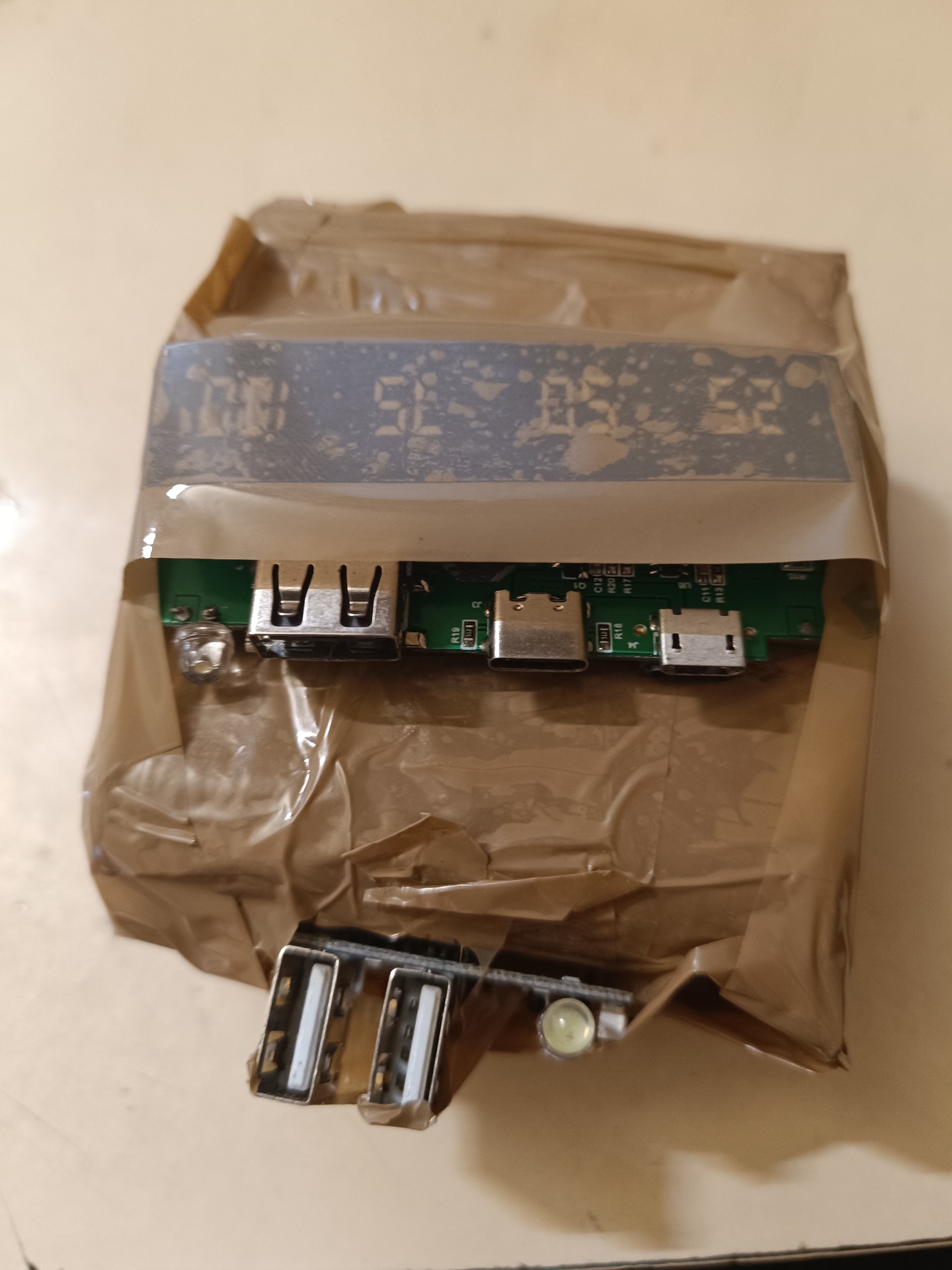

(#) antikzsolt hozzászólása Okt 14, 2023 /
Az érzés az mikor tegnapelőttre kérnek egy powerbankot. Nincs és már kell azonnal. Persze ami van nem veszi a töltést a másik meg nem adja le a delejt. Összeraktam a kettőt. Kb 20 perc alatt. Hétfőig kibírja. Talán.

(#) antiktelefon válasza antikzsolt hozzászólására (») Okt 14, 2023 /
Látom Zsombor gánykirály címére törsz, de ha ez működik, akkor sajnos nem győzheted le, hacsak ki nem gyullad és okoz legalább 15 milliós kárt, vagy 2 halálesetet. Ha nem nedves helyre kell és aki használja eléggé körültekintő, elmegy.

(#) antikzsolt válasza antiktelefon hozzászólására (») Okt 14, 2023 /
Nem az a célom. Az volt a lényeg hogy gyorsan és működjön pár napig. Így tudtam megoldani 20 perc alatt. Nem volt egy működőképes nagy kapacitású power bank azt ez lett belőle. Ma kérdéses hogy menni fog e végig. Holnap meg fel lesz töltve úgy is. Ha meglett volna a step down konverter kéznél elhiheted egy autó aksit is odaraktam volna ehelyett a valami helyére. Szerencsére csak egy mini kamera és egy telefon van rajta ami adja a netet a kamerának. Az eredeti rendszer elköszönt egy hibás töltésvezérlőnek köszönhetően. Kamera meg kell. A kinézet ellenére igényes a dobozolása. 15x10cm szerelő dobozban nyugszik így már az eső sem gond neki.
