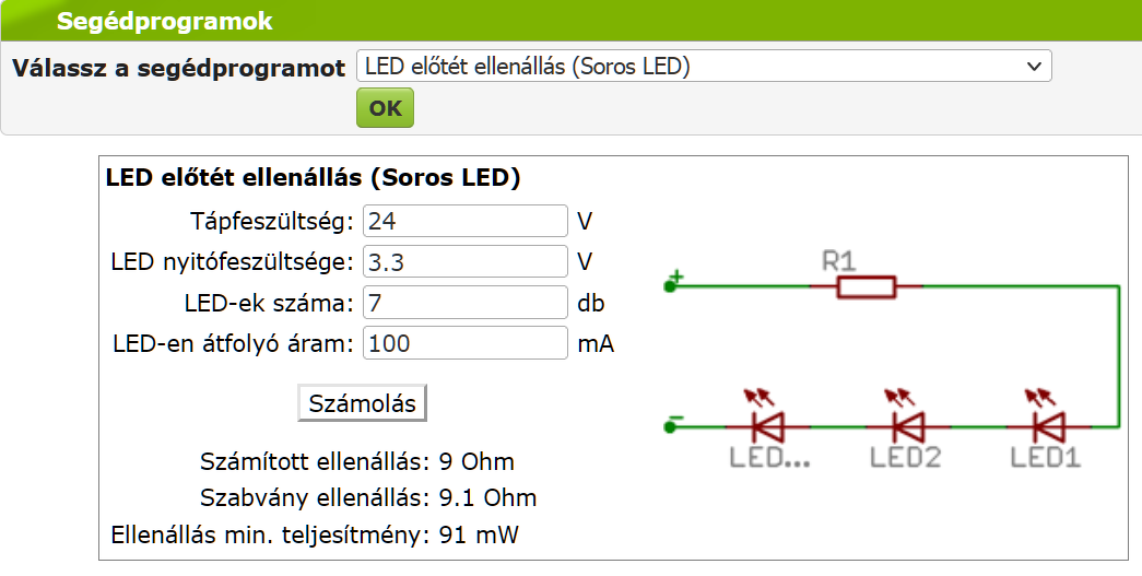

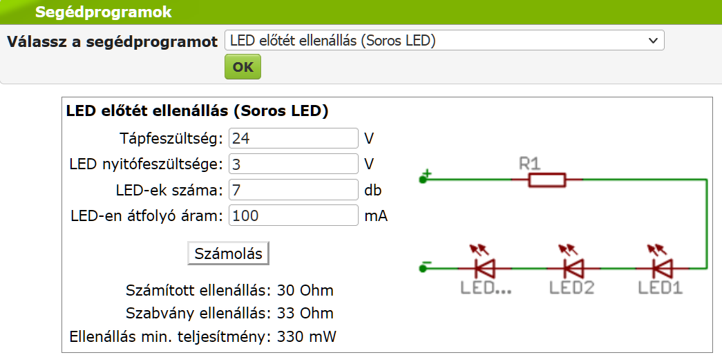

„12R0=12Ω
18R0=18Ω”
Már csak az a kérdés, hogy vajon sorosan vannak kötve az ellenállások és 30 OHM mellett kb. 2,9V esik a ledeken, vagy párhuzamosan vannak és így 7,2 OHM mellett kb. 3,3V esik a ledeken?
Szerintetek melyikre van nagyobb esély úgy, hogy ezekkel az ellenállás értékekkel a 42 ledes modul 1700 lumen
A gyari adatok pedig: 2,84 volt mellett 47,9 lumen / led; 3,24V mellett pedig 56,7 lumen / led.
Vajon sorosan vagy párhuzamosan lehet?

Egyaltalan én jól használom a kalkulátort?
A "LED-en átfolyó áram" mezőben én adom meg, hogy mennyit szeretnék/gondolok átfolyó áramként, vagy azt ki kellene számolnom a gyári adatok alapján és azt beírni?

(#) Bakman válasza dctacsi hozzászólására (») Okt 23, 2023 /
„a 24V-os táp-ra ha 7-es csoportokba teszem majd be a LED-eket”
Nem értem az egészet. LED-eket veszel/vettél vagy komplett LED szalagot/LED modult?
(#) proli007 válasza dctacsi hozzászólására (») Okt 23, 2023 /
"Márpedig a 24V-os táp-ra ha 7-es csoportokba teszem majd be a LED-eket, akkor ~3,43 V esik ledenként, és nem szeretném ha sok lenne." Az áramkorlátozó ellenállás meg dísznek van?
(#) Régi motoros válasza dctacsi hozzászólására (») Okt 23, 2023 /
Ja, hogy te nem is azt a gyári panelt akarod megvenni amit linkeltél??? Azért ezt mondhattad volna. Ha egyedi panel és LED lesz, akkor szs már leírta, hogy kell kiszámolni az előtét ellenállás értékét.
De ha nem világos, itt van: 24V tápfesz, max 3V-ot engedsz meg egy LED-re, akkor az ellenálláson 3V esik, azaz ennyi megy kukába.
Ha engedsz 3.3V -ot ledenként, akkor csak 0.9V esik az ellenálláson.
Jelenleg 100mA -el számoltam, de te annyival számolhatsz amennyi jól esik.

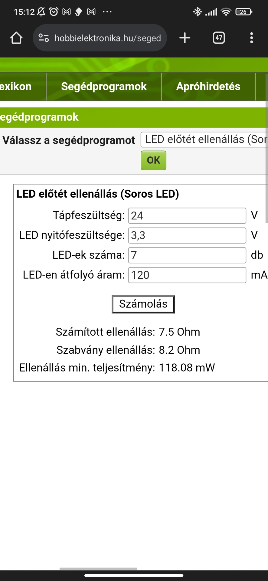

Megnézed a vásárolni kívánt LED adatlapján milyen max áramérték szerepel.
Annak veszed a 80%-át, és beírod a kalkulátorba. Pl az adatlapon 100mA a max áram,
akkor te kalkulálj 80mA -al, és "sose" megy tönkre (persze ez csak akkor érvényes, ha nem kínai).
Ja és megfelelő hűtése is van.

(#) dctacsi válasza Régi motoros hozzászólására (») Okt 23, 2023 /
„Ja, hogy te nem is azt a gyári panelt akarod megvenni amit linkeltél??? Azért ezt mondhattad volna.”
Lentebb az első kérdésemnél azzal kezdtem a mondandómat, hogy kinéztem egy bizobyos SMD led típust amiből szeretnék lámpát csinálni és, hogy közben megtaláltam, hogy van aki konkrétan ebből gyárt és, hogy ennekmintájára akarnam megcsinálni
A gyari adatlap szerint 150mA a led, így akkor a 120 mA az jó lehet ha jól értem.
Szerintetek a 120mA és úgy 3,3V-al kijőhet 42 db esetén az 1700 lumen?

(#) szs válasza dctacsi hozzászólására (») Okt 24, 2023 /
Írtam neked, hohy sorosan van, a számolast is megmutattam (bár én 3V-al számoltam LED-enként. De azt ő, a LED fogja eldönteni, hogy egy bizonyos áram mellett mekkora feszültségesése lesz. Előre csak kb. lehet számolni, az adatlap értéket alapulvéve. Van esély rá, hogy 120mA-nél épp 2,9V fog esni rajta. Mint arra is, hogy 3,1)
Azt pedig senki nem írta, hogy nem kell ellenállás, a keresjedő lapján van ilyen, de az csak hiba lehet.

(#) Bakman válasza dctacsi hozzászólására (») Okt 24, 2023 /
Azért írtam, mert azt hittem, gyári LED szalagot akarsz használni. Jelen felállásban: LED-ek és egy ellenállás kell neked. Az ellenállást a maximális tápfeszültséghez és LED áramhoz kell méretezni, onnan lehet visszalépni a feszültség csökkentésével, így nem kell sem dimmer, sem felesleges fűtés.
