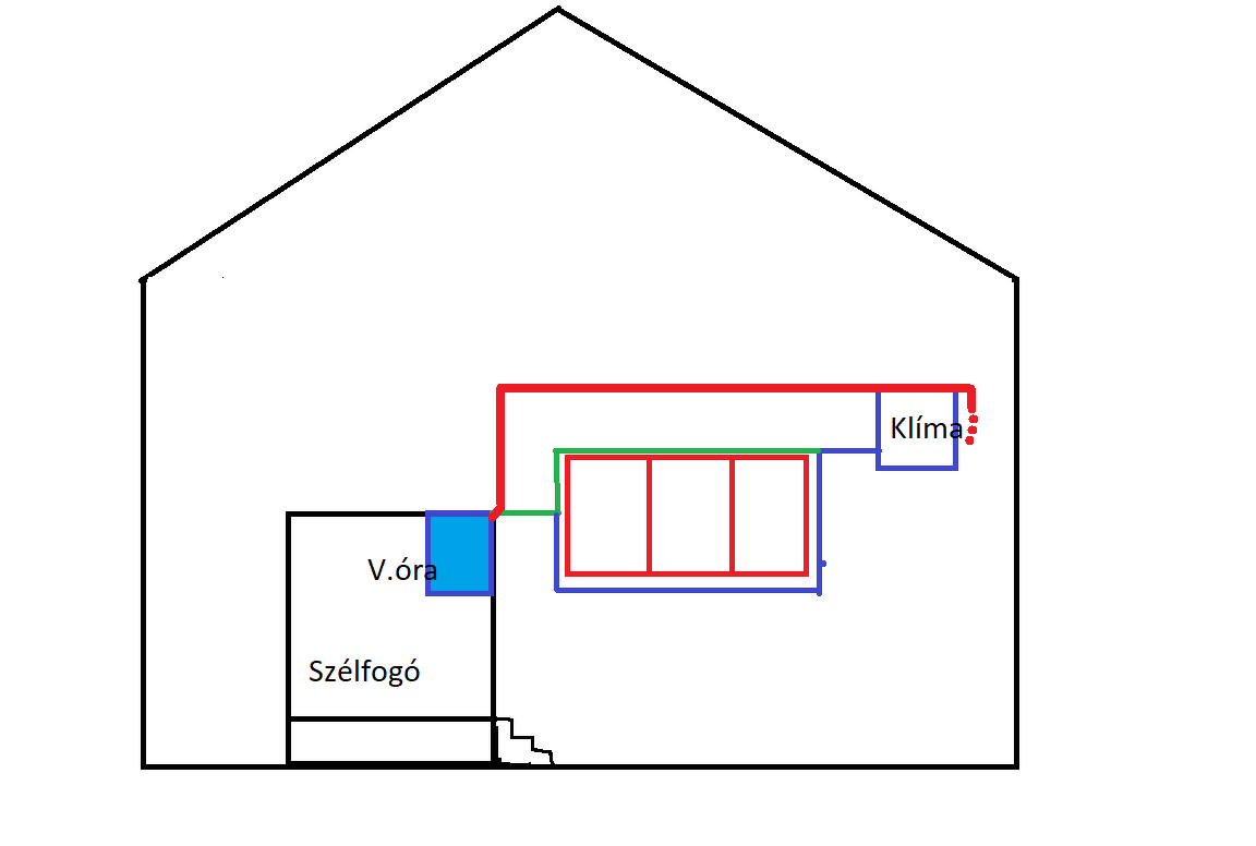

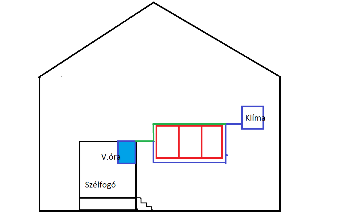

(#) Macsek71 hozzászólása Okt 24, 2023 /
Kis segítséget, iránymutatást kérnék :
Ismerősöm lecserélni készül egy split-klímát. A régí "belülről táplált" konnektoros, a helyére tervezett új gép "külső fix" bekötésű lesz.
"Előszerelnék" a villanyos-, klímás kollégáknak, UV álló MŰ-2 csőben "odakészíteném" a kábelt
A szélfogóban van a lakáselosztó, a fedele alatt lehetne szépen kivinni a csövet.
Az ablak a számomra kérdéses : alatta, felette milyen távolságra illik vinni a vonalat ( és mellette ?)
Az ablakpárkány kint kb. 200 cm magasan van. Az ablak 60 cm magas, csak bukó.
A kívülről vezetett új kábel oka : nem akarjuk tovább terhelni a belső régi (fene sem tudja már merre megy) hálózatot, illetve ha lesz még lehetőség, egy "H-tarifás" megoldás is előfordulhat...
(#) VIM válasza Macsek71 hozzászólására (») Okt 24, 2023 /
Szia! Szerintem nincs különleges kikötés ha csak az nem, hogy lehetőleg minél kevesebb könyök legyen benne. Ezért szerintem a piros vonalas nyomvonalon volna célszerű vinni a csövet és benne a kábelt. Én tavaly csináltam meg magamnak ugyanezen elgondolásból és költségcsökkentésből a nyomvonal kiépítését amit elfogadtak. A csövezés vége az gégecsőben végződik a "kondinál". Én MÜ I védőcsövet használtam és 3X2.5mm2 MT kábelt megelelő ráhagyással a bekötésnek.

Ablak (ajtó) felett esetleges redőnytokot, áthidalót érdemes kikerülni.
(#) Macsek71 válasza Bakman hozzászólására (») Okt 24, 2023 /
„áthidalót érdemes kikerülni”
Ez nekem is megfordult a fejemben ... Ha nagyon magasra megyek akkor bőven a klíma fölé fog érkezni ...
Szimpatikus lenne az ablak alá, a párkány takarásába tenni a csövet; de feltételezem az nem túl szabályos ...
A kék nyomvonalban vannak lefelé futó függőleges szakaszok amik a könyököknél beeresztik a csapó esőt ami azután valamikor megfagy és ... stb. Olyan ez mint vakolat alá csövezve nem csatlakozunk alulról a kötésdobozba ha két dobozt kell öszzecsövezni vízszintesen. A villanyórától fel a haslódeszka magasságába majd onnan el a készülékig és ott le annak kötési helyének magasságáig, onnan pedig rövid gégecső legyen a vége, hogy a kábelt ne érje az időjárás. A cső az 21-es a gége 16-os lehetne.

(#) erbe válasza VIM hozzászólására (») Okt 24, 2023 / 1
21-es csőhöz olyan gégecső illik, ami rámegy a csőre. Ez illik minden csőméretre.
Ellenkező esetre egy régi mondásom érvényes.
"A leggaládabb tett, amit egy villanyszerelő a másikkal szemben elkövethet, ha gégecsővel szerel falban."
