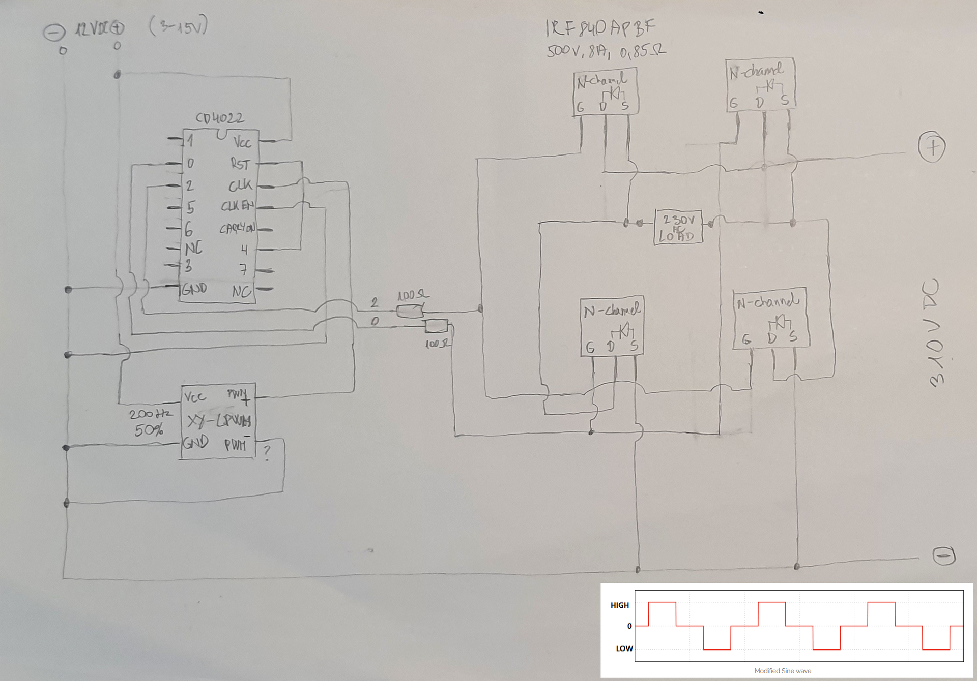

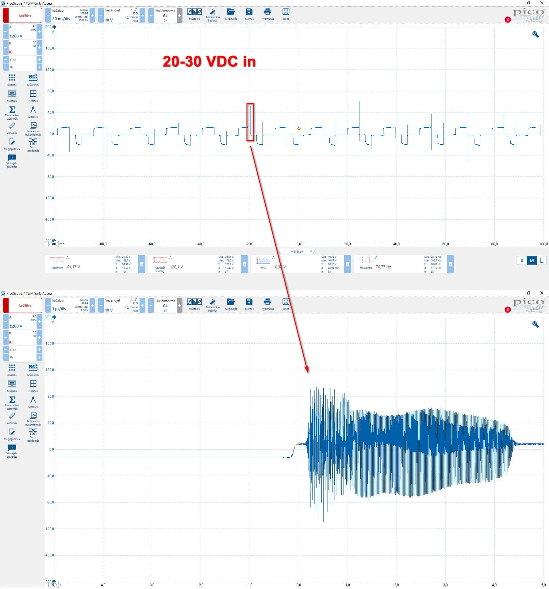

A mellékelt rajz szerinti transzformátor nélküli invertert akarnám megvalósítani. Egyelőre módosított szinusz jellel próbálkozom. Valamennyire működik az áramkör, de vannak furcsa dolgok vele.
20-30 V bemeneti egyenfeszültségnél kapok hasonló jelet, mint aminek lennie kéne (lásd kapcsolás bal alja), de tele van zavarral, amik nem tudom miért vannak.
Ha feljebb viszem a bemenő jelet 30-40 V környékére, akkor széthullik a módosított szinusz jel és gyakorlatilag négyszög jelet kapok.
Valakinek van ötlete mivel tudnám javítani a jelet és hogy vajon miért nem tudom nagyobb feszültségre feltornászni a kimeneti jelet?
(#) pipi válasza nickname hozzászólására (») Feb 5, 2023 /
Szint illesztés a felső oldali fetekhez nem ártana, szerintem nem kötheted össze a felső-alsó fet gate-okat ha nagyobb feszt akarsz velük kapcsoltatni. Honnan van ez a rajz? A jelalakokat terhelés mellett vetted fel? Vagy a szórt kapacok miatt lehet ronda...
A vezérlés logikáját nem igazán fogtam fel, de nem töltöttem vele sok időt
(#) proli007 válasza nickname hozzászólására (») Feb 5, 2023 /
Hello! Ez a kapcsolási rajz, még szemléltető ábrának is rossz. Elsőként meg kellene ismerkedni a tranzisztorok működésével és a három alapkapcsolás tulajdonságaival. Mert ugye feszültséget kellene erősítenie a végfokozatnak. Az alsó Fet-ekkel nincs gond, mert azok közös+forrású kapcsolásban működnek.
De a két felső Fet, az közöd Drain kapcsolású, avagy "forráskövető". Annak feszültség erősítése kb. egyszeres. Vagy is a Source követi Gate feszültségét. Sőt meg alacsonyabb szinten is, hiszen a Fet-et a forráshoz képest kell vezérelni így a kapunak, mindig a kb. 4..10V nyitó feszültséggel magasabbnak kell lenni.
Nos, ha így vizsgálod a rajzot, és a felső Fet Gate maximum 15V nyitófeszültséget kap, akkor a forrás kimeneti ponton, legfeljebb 10V feszültséget kaphatsz, bármekkora is a Drain, azaz a tápfeszültsége.
Ezért írja Pipi, hogy "felsőoldali meghajtóra" van szükség. Mert az a felső oldali Fet forrásához képest fogja vezérelni a kapuját.
De itt találsz egy egyszerű kapcsolást, ahol számodra csak a két IR2153-al megvalósított rész érdekes. Ebben az Ic-ben meg van az alsó és felső oldali meghajtó és még oszcillátor is van benne.
Itt mikor a T5 bekapcsol, az UF4007-en keresztül a 12V-ból feltöltődik a 22µF-os tantál kondi.
És mikor a T5 kikapcsol, a kondi fogja biztosítani a T3 nyitófeszültségét, méghozzá a forrásához képest. Az Ic tartalmazza a meghajtó, szinteltoló (hogy a 12V-os kapcsolójel "felkerüljön" a 325V-os szintre, sőt gondoskodik az "átlapolás mentes" működésről. Avagy hogy a T5 és T3 egyidőben ne legyen bekapcsolva.
A T7-T8 tranzisztor arra szolgál, hogy az R3-on figyelt túláram esetén letiltja a működést. Ez tulajdonképpen egy RS tároló, mely ha bekapcsolt, akkor csak a tápfesz megszűntével lehet kikapcsolni.
A hozzászólás módosítva: Feb 5, 2023
(#) nickname válasza proli007 hozzászólására (») Feb 8, 2023 /
Köszi szépen az infót, megpróbálom megépíteni IR2153-al.
Szeretném megkérdezni, hogy a linken található másik kapcsolást is próbáltam IRF840APBF N-mosfet-el, valamint kétféle P-mosfet-el is (IXTH8P50, IXTR20P50P), de a jelenség szinte ugyanaz volt, mint amit csatoltam.
Vajon én szúrtam el valamit vagy azzal a kapcsolással is probléma van?
(#) proli007 válasza nickname hozzászólására (») Feb 8, 2023 / 1
Hello! Őszintén szólva nem is értem, hogy lehet ilyesmit közölni és a számtalan hozzászólásban egyetlen kifogást nem láttam.. (Legalább is amit megnéztem.)
A P-csatornás megoldás, addig működik, míg a hídmeghajtó feszültség el nem éri a CD4017 tápfeszültségét. Hiszen a P-Fet akkor fog lezárni, ha a Gate feszültsége a Source feszültségén lesz.
Na, most ha a 4017 tápja 12V, a P-Fet forrásán meg mondjuk 24V van, akkor hogy a bánatba fog lezárni a felső fet? Sehogy! Mikor kinyit az N-csatornás Fet, bele is döglött mind kettő..
De számtalan ilyen kapcsolás található, ahol a két Gate együtt van vezérelve. Tulajdonképpen ez mind hibás, hiába a meghajtó feszültség megegyezik a hídfeszültséggel. (Mondjuk mind kettő 12V és így akár működhetne.)
Mert ha egyidőben nyitjuk és zárjuk a két Fet-et (közös a két Gate), akkor is összenyitnak. Vagy is az átváltás pillanatában, mind két Fet nyitva van. (Ez az átlapolódás.) Ugyanis egy Fet (de egy sima tranyó is) gyorsabban nyit ki, mint ahogy lezár. Így az egyik, még nem zárt le, a másik meg már nyit. Ilyenkor zárlati áram alakul ki, a hídtáp két pontja között. Ezt vagy feszültségszint eltolással, vagy időzítéssel szokták megoldani. Avagy külön vezérlik a két tranyót. Ami épp nyitva van azt előbb lezárják és csak ez után nyitják a másikat.
De javaslom, hogy olvasgass a Motorvezérlés H-híddal topikban, ott talán szó lesz ilyesmiről is.
(#) dB_Thunder válasza nickname hozzászólására (») Feb 8, 2023 /
„én szúrtam el valamit vagy azzal a kapcsolással is probléma van?”
Úgy hülyeség az a rajz, ahogy van!
A módosított szinisz kifejezést is vicc itt használni!

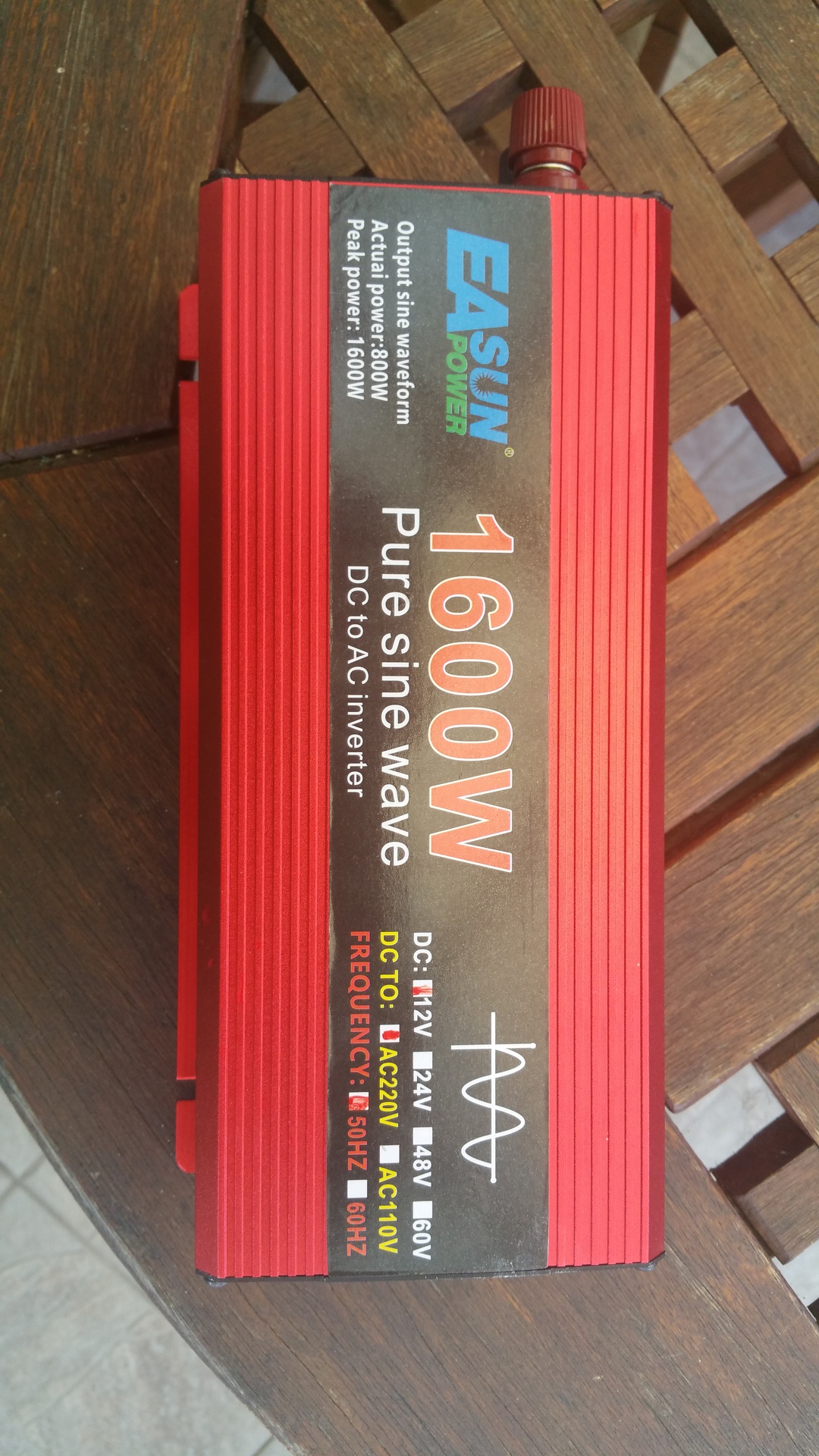

(#) bitmixer válasza andyka hozzászólására (») Márc 20, 2023 / 1
A linkeltekről nem tudok véleményt mondani, de elhiszem, hogy szinuszosak.
Éppen ma jött meg nekem 2 db ilyen 1600 W-os:
https://www.banggood.com/hu/1000W-or-1600W-or-2200W-or-3000W-Pure-s...5.html
Természetesen azonnal nekiestem. Szkóppal nézve is már nagyon szép, egyáltalán nem szőrös. De spektrumanalizátorral is megnéztem. A legnagyobb felharmonikusa 150 Hz-en 33 dB-lel van az alapharmonikus alatt, ami szerintem teljesen elfogadható.
