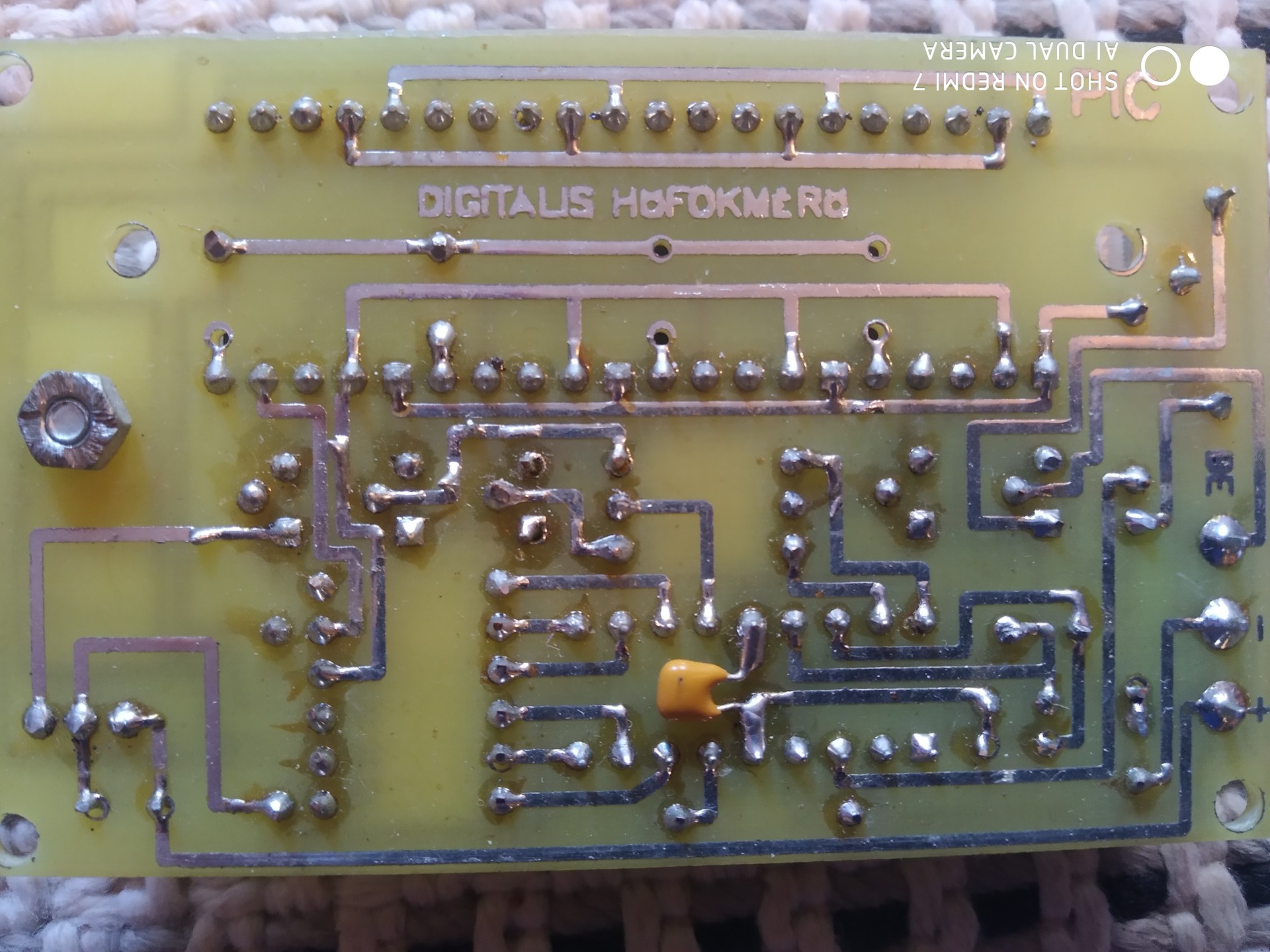

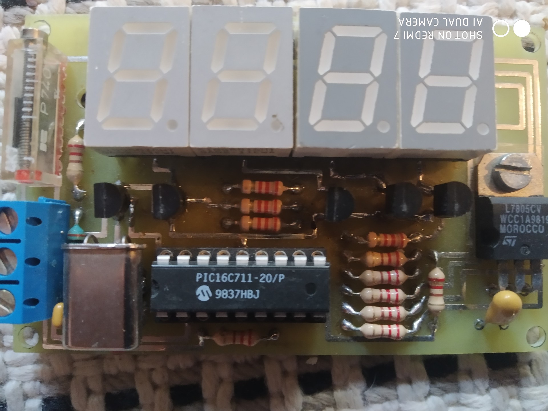

Kaptam egy PIC hőmérő panelt,ismerős valakinek? Milyen szenzorral működhet vajon?Valószínúleg analóg a helitrimmer és a BC tranzisztoros bemenet miatt.Szoftvert is keresek hozzá,üres a PIC,nem csinál semmit.Köszönök minden segítséget,most kezdtem a témával foglalkozni. torokj
16C711 csak egyszer programozható, valószínűleg a kiolvasásvédelem be van benne kapcsolva. 16F716 -tal kellene kiváltani.

Köszönöm szépen a választ.Szoftver ügyben hol kutakodjak?
Ehhez a kapcsoláshoz keresel szoftvert vagy úgy általában, mikrokontrollert programozni?
Szia,
Ehhez is,általában is.Most kezdtem ismerkedni a PIC-ekkel. torokj
Kezdőknek való téma: PIC kezdőknek.
Ha a programozási alapok megvannak (pl. tudod mi a különbség a 0xA2 és a 0b10100010 között, mire jó a bináris "ÉS" kapcsolat, mit ad vissza a modulo függvény), akkor inkább LED villogtatással kezdj, ne egy ilyen hőmérővel.
