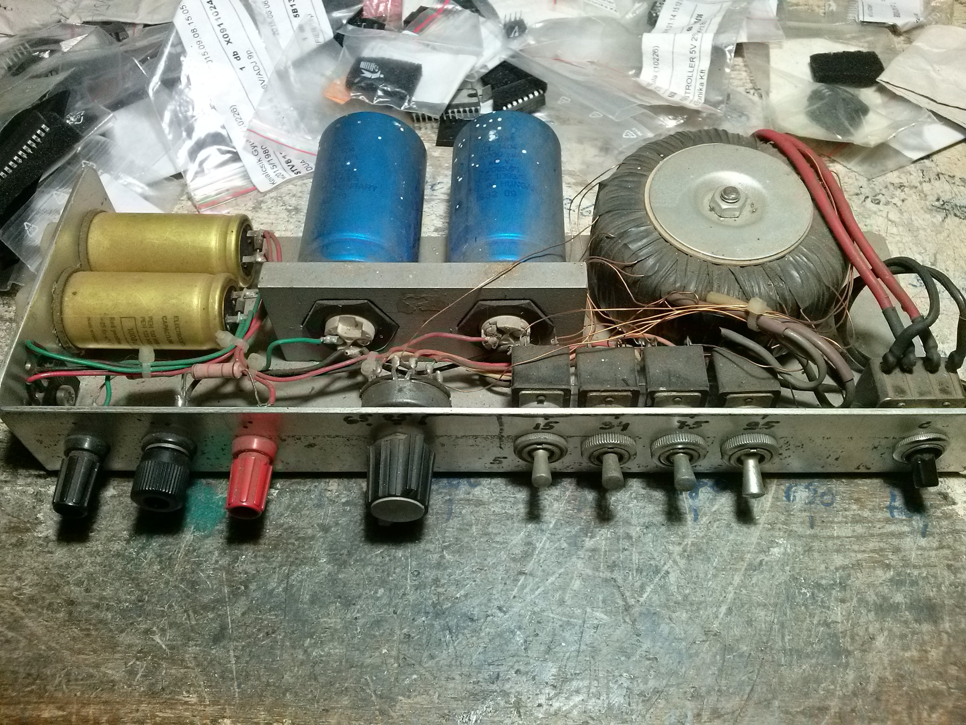

Senkit nem buzdítanék ilyen színvonalú kókányolásra csak, mint ötletet mutatom azoknak akik gyakran javítanak erősítőt. Évtizedek óta ezzel a "tápegységgel" vizsgálok/élesztek végfok paneleket villámgyorsan és atombiztosan. 50VA-es toroidra tekertem "0.4-es" zománchuzalból szekundereket, így a rövidzárlati áram max. néhány 100 mA és ezt bírja néhány másodpercig... ami elég a gyakorlatban. Rácsippantom a végfok panelre a tápfeszt és csak feszültséget mérek. Ha 1-2 V-ra leesik, akkor zárlat van a végfokban. Ha gerjed akkor sem megy tönkre semmi, de látom szkópon a gerjedést és a multiméteren a feszültségesést. Szerintem sokkal hasznosabb szerkezet a labortápnál, mert nem kapcsolgat mérés közben a túláram védelem.

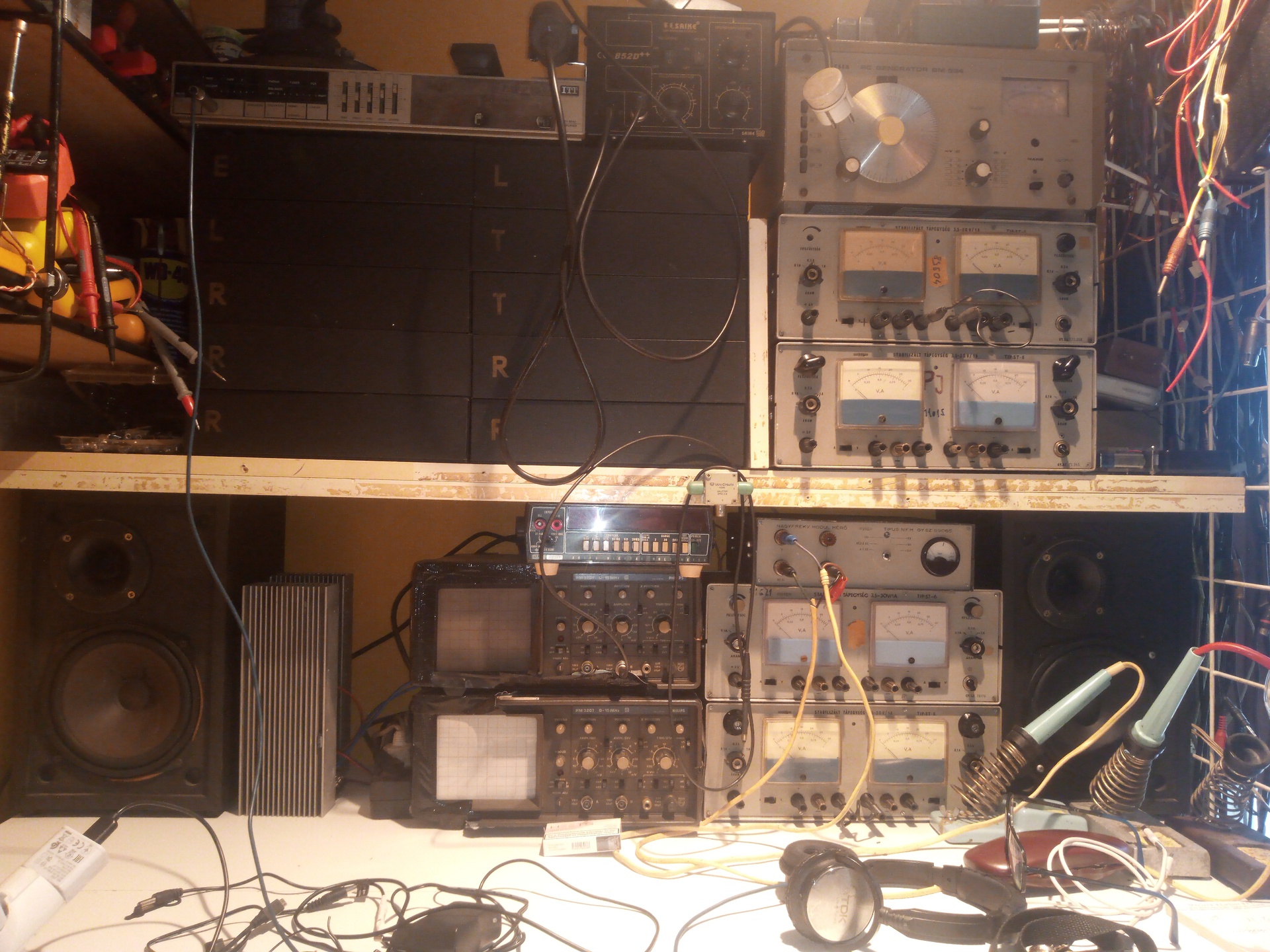

Ezek vannak müszerek amikkel szoktam javitgatni mérni.nem profik de nekem elég az én tudásomhoz.Csak hobbi pákász vagyok.
Teljesen jó, ez bőven elég. És én is csak hobbi pákász vagyok.
