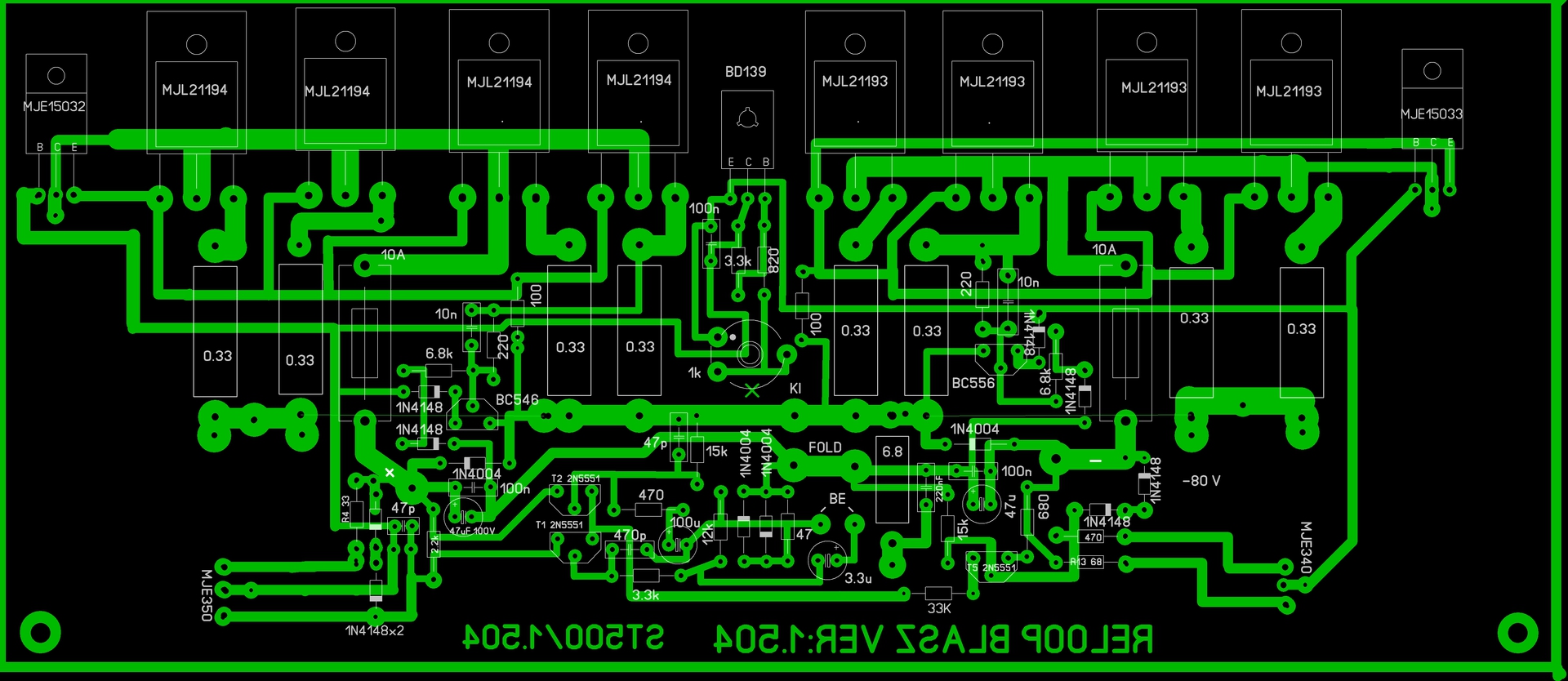

(#) blasz hozzászólása Okt 30, 2023 /
Sziasztok azt vettem észre hogy zene közben mértem a kimeneti egyenfeszt és néha néha belecsap az 1vDc-be,talán 1.3 volt a legtöbb amit mértem.Merre kereshetném a hibát? Vagy melyik alkatrész okozhatja a hibát?Ha megküldöm 1Khz sinussal generátorról ott nem jön elő az egyenfesz a kimeneten még padló hangerőn sinus törésig hajtva. Köszönöm előre is.
Még annyit hogy alapból 0.3vDc van beállitva, a nyugalmi 5mv az emmitereken mérve.

Lehet persze,de régóta küzdök olyan problémával hogy egy bizonyos hangerőnél elkezdenek kattogni vagy ilyesmi hangot kiadni magából a hangsugárzó,amit nyilván a végfok táplál.Kivégezte a Preludium páromat.Mintha egy egy tized másodpercre kapná a tápot a hangsugárzó,.De ez csak feltevés. rajz szerint átnéztem már oda-vissza mindent,de nem találok semmit.Mértem "a kattogás" alatt kimeneti egyenfeszt,és váltót is hátha mutat valamit a müszer de semmi.Kb.8-10vAc jön ki amikor elkezdi a rosszalkodást,egyen fesz pedig olyankor 100mv max.

(#) Karesz 50 válasza blasz hozzászólására (») Okt 30, 2023 /
Sok minden okozhatja ezt a kattogást. Lehet benne hibás tranzisztor. A nyáron hasonló "kattogós" hibával én is két hétig szívtam amikor egy jFET időnként átütött, de az ilyen időszakos félvezető hiba nagyon ritka.
Az is okozhat kattogást, hogy valami miatt elfogy a nagyjelű erősítő árama az egyik félperiódusban. Teljesen lezár a tranzisztor de mégsem megy ki a végfok pozitív tápfeszig.
Ez lehet attól, hogy kicsi a nagyjelű fokozat nyugalmi árama.
Ha túl nagy a Miller kondi kapacitása, vagy ez üt át, akkor is kattoghat.
Lehet valamelyik végtranzisztor meghajtónak túl kicsi a bétája, emiatt is elfogyhat a nagyjelű fokozat árama.
Ha van benne túláram védelem, az is okozhatja.
Szivároghat egyik irányban a visszacsatolókör 100 µF-os hidegítő kondija, ettől feltöltődhet DC szintre, de ez is csak egy lehetőség.
Termikusan is megfuthat T3 ha nincs megfelelő hűtése.
A tápegységben is lehet hiba. Kontakt hiba is lehet.
Mindkét oldal kattog egyszerre, vagy csak az egyik? Vagy időszakosan bármelyik?

(#) Karesz 50 válasza blasz hozzászólására (») Nov 1, 2023 /
Visszaolvastam néhány oldalt, megnéztem a fotókat. Nem emlékeztem rá, hogy hosszú küzdesz ezzel a problémával. Nem akarlak elkeseríteni, de ez a nyákterv szerintem nem jó. Valószínűleg a reaktív terhelés hatására, pillanatszerűen megjelenő gerjedés okozza ezt a "kattogást". Nem tudom hogyan tudnád egyszerűen és hatékonyan orvosolni ezt a problémát.
Úgy kísérletezgetni, hogy közben bármelyik "módosítás" a hangszóróid életébe kerülhet elég veszélyes. Oszcilloszkópot mindenképpen szerezned kellene és 8 Ohm/10-47-100nF-os műterheléssel megvizsgálni a gerjedési hajlamot. De ha gerjed kapacitív terhelés hatására - ami elég valószínű - ezzel a méréssel egy pillanat alatt kinyírhatod a végfokot. Tehát a mérés idejére szükséged lenne egy 70-80 V körüli kis teljesítményű/áramú rövidzár biztos (vagy védett) tápegységre. Ha nincs kéznél ilyen, első körben próbálkozhatsz a primerkörrel soros 100W-os izzóval is, de itt fennáll a veszélye annak, hogy a pufferekben tárolt energia is elég a végfok tönkretételéhez. Egy 10-47nF-os kondival terhelt kimenet, 1 kHz-es négyszöggel már jelzi a gerjedési hajlamot.
A fotókat nézve - az a 47pF 50V Miller-kondi 120-140 Vpp-re - sem tűnik jó választásnak. A meghajtó fokozat 100uF+47nF(?) szűrése is alkothat önálló rezgőkört. A 47nF-ot inkább kihagynám. De ilyen messziről "távjavítani", vagy bármilyen holtbiztos tippet adni nagyon nehéz. A túláram-védelem kiiktatásával is próbálkozhatsz, de ez szerintem nem fogja megoldani a problémát.

(#) blasz válasza Karesz 50 hozzászólására (») Nov 1, 2023 /
Szia van szkópom,és 6ohm 10A müterhelésem. 47pf kondik ha jól emlékszem 100v.Régóta van ez a probléma de nem sokat kérdeztem róla csak amikor már az én csekély tudásomat már meghaladta.Ma van időm felkötöm szkópra müteherre és figyelek.De nagyon hálád vagyok a segitségért.
Ez van megépitve betüről betüre.Csak a végtranzisztorok T03
