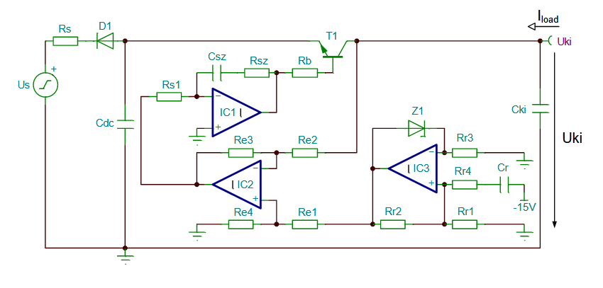

(#) Mbazs hozzászólása Nov 6, 2023 /
Hogy működik pontosan a csatolt ábrán található lineáris tápegység áramköre?
Részeiben értem, csak így együttesen nem nagyon látom, hogy mit csinál.
Van egy Zener-diódás fesz. stabilizátorunk (IC3), egy PI szabályozó (IC1) és egy hibajel-erősítő fokozat (IC2), de az utóbbiban biztos nem vagyok.
A kondenzátorok nagyfrekvenciás zavarszűrésre valók, viszont a tranzisztornak a szerepét nem nagyon értem, hogy mire jó, valamint az IC3 pozitív bemenetére között soros Rr4 és Cr szükségességét se (illetve az a -15V tápfesz se világos).

(#) somitomi válasza Mbazs hozzászólására (») Nov 6, 2023 /
Amennyire átlátom, az IC3 egy stabil feszültségreferencia, IC2 valóban hibajel-erősítést végez, erre szabályoz az IC1-gyel épített szabályzás. A tranzisztor maga a szabályzó elem, hiszen az IC kimenete nem bírná ki a 2 ampert.
Azt mondjuk én sem értem, -15V-os tápfesz honnan terem oda

(#) Gafly válasza somitomi hozzászólására (») Nov 6, 2023 /
Szerintem az a kérdés, hogy mennyi hiba van a rajzon.

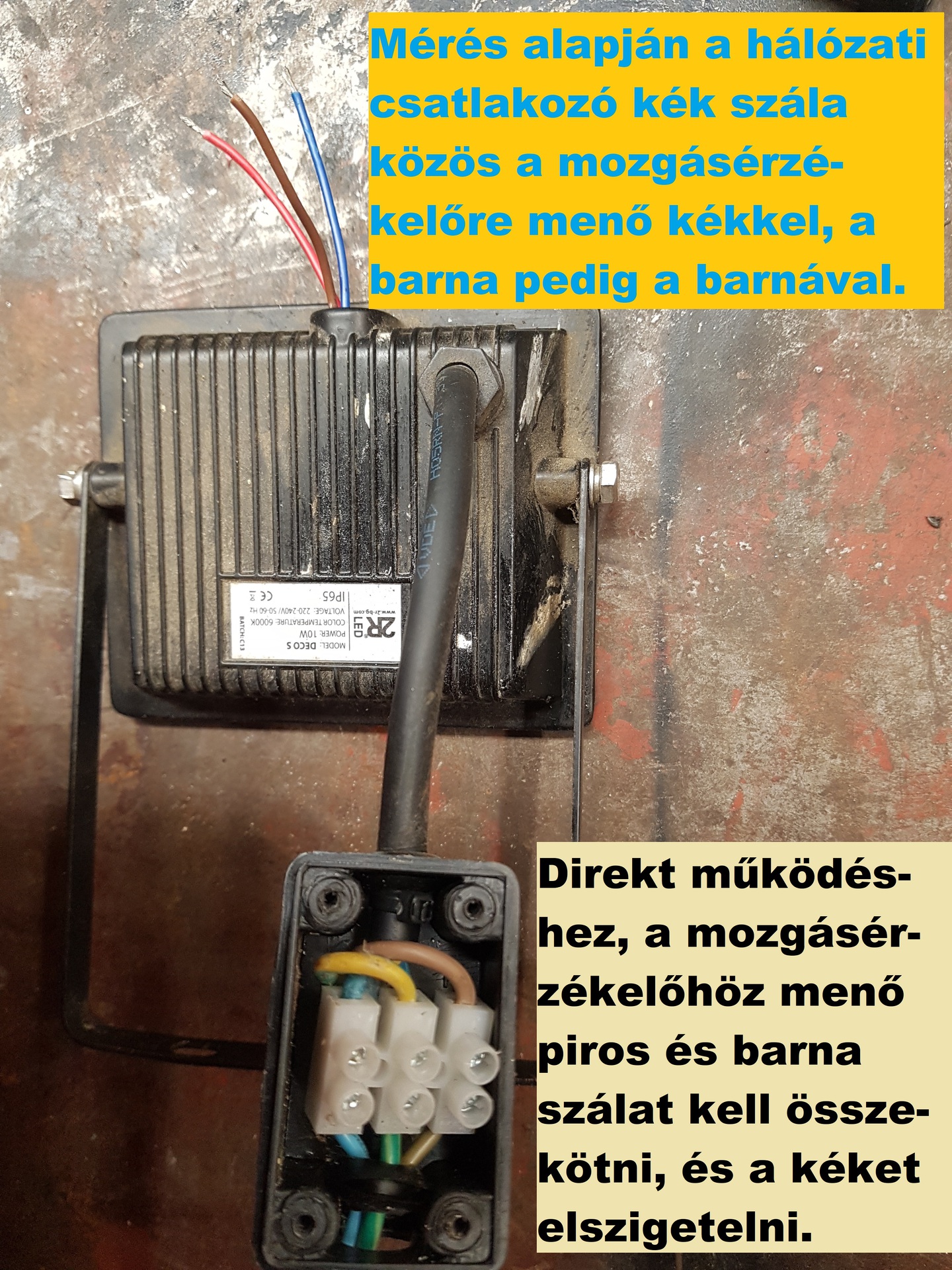

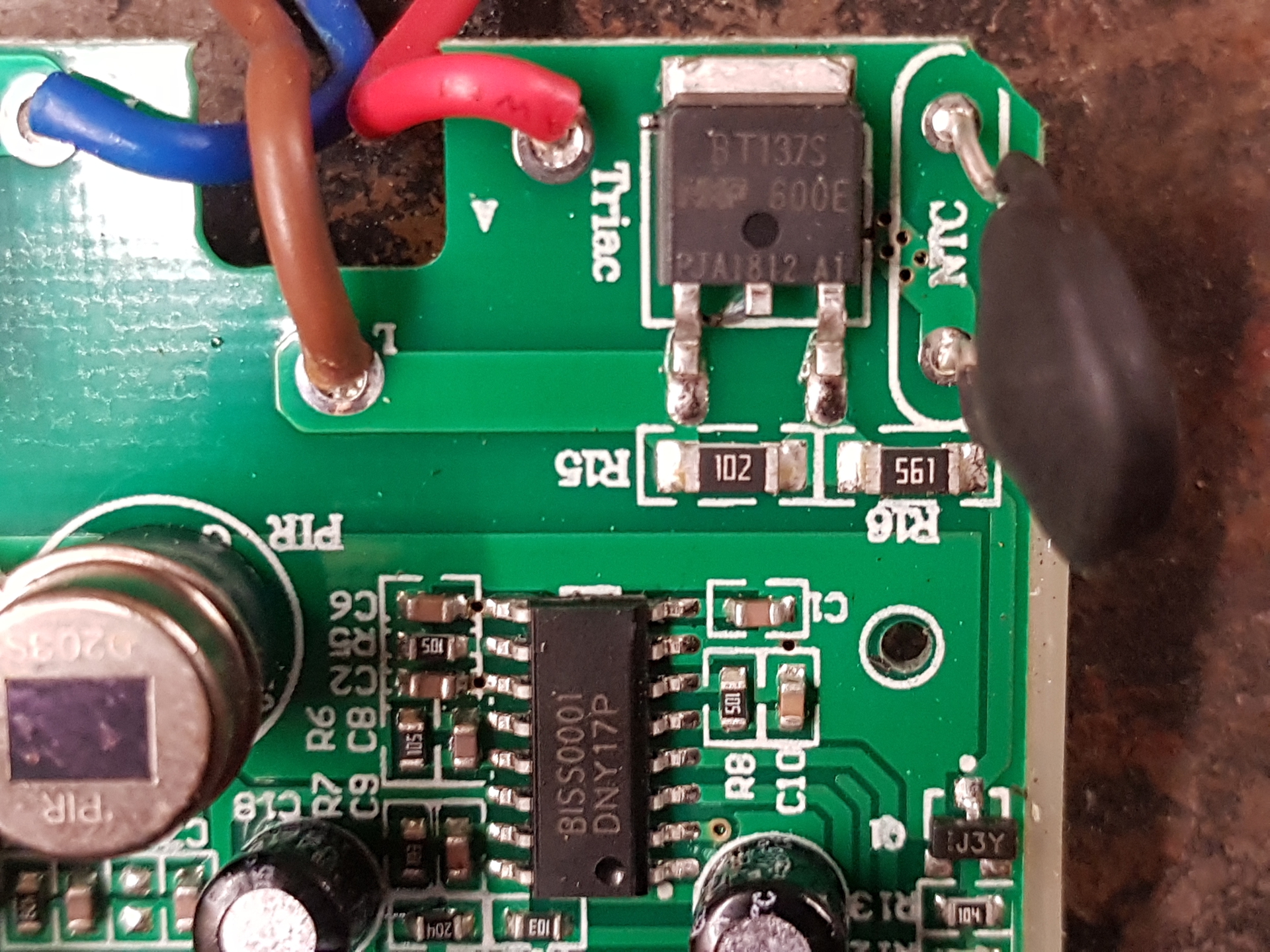

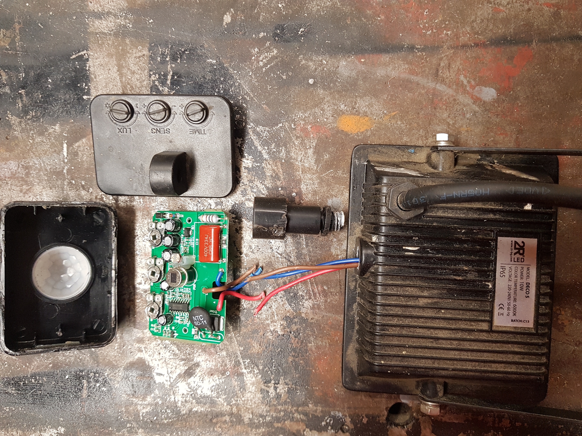

(#) Alkotó válasza Alkotó hozzászólására (») Nov 7, 2023 / 2
Elvégeztem a feladatot. Szétszedtem a mozgásérzékelős lámpát. Nem egyszerű, mert jól össze van ragasztva, és nem mellékesen ez egy biztosan jól működő lámpa volt, amit meg is akartam őrizni. Készítettem néhány képet is, az utókor számára. Relé nem volt benne, de triak igen.
A képek magukért beszélnek.
Összekötött barna-piros vezetékkel tesztelve. 238V-os hálózatról 10,5W-ot vesz fel (nominálisan 10W-os reflektor).
Érdekesség számomra, az IP65-ös védettségű eszköz leragasztott üvege alatti muslincának látszó rovar.

(#) pipi válasza Alkotó hozzászólására (») Nov 7, 2023 /
Hali! Nekem szerencsésebb lámpám van A lámpa hátulján van egy kis kötődoboz ebben van a lámpa és az érzékelö is összekötve. Az enyém relés, kisakkoztam hogy fázist kapcsoljon a relé, ezétán ugyanide bekötötttem pluszban a mezei udvari világításkapcsolót is. Igy alaphelyzetben megy a mozgásérzékelőről, ha meg fix/hosszabb idő kell akkor kézzel felkapcsolom. Illetve a kapcsolt szálat még átvittem az udvar hátsó részébe is, azt is felkapcsolja.
(#) Alkotó válasza pipi hozzászólására (») Nov 8, 2023 /
Ügyesen megoldottad. Az a legjobb kiépítés, amivel el lehet érni a kívánt célt.
Én eddig még csak az általam most vizsgált kiépítéssel találkoztam, azaz ahol határozottan egyben van a két egység, amiket nem tudtam roncsolás mentesen elválasztani.
A feltárt bekötési mód teljesen logikus. Most már ismerve a belsejét, némi barkácsolással ezzel is el lehet érni a nálad megvalósított célt, de inkább vennék külön mozgásérzékelőt és külön világító testeket (főleg az IP védettség sértetlensége miatt).

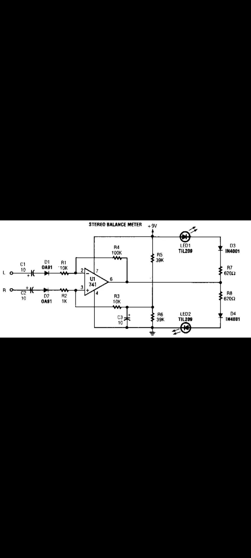

(#) btamas81 hozzászólása Nov 8, 2023 /
A kérdésem a következő. A lenti kapcsolásban a germánium diódák hellyetesíthetőek pl 1N4148-al vagy valami más szilicium diódával?
A hozzászólás módosítva: Nov 8, 2023
(#) Gafly válasza btamas81 hozzászólására (») Nov 8, 2023 / 1
Elvileg germániummal sem működhetne, azzal a kondenzátorral sorbakötött diódával.

(#) Mbazs válasza Mbazs hozzászólására (») Nov 8, 2023 /
Még annyi kérdésem lenne, hogy az IC2-nél azt a hibafeszültséget, amit felerősítünk az pontosan honnan származik?
