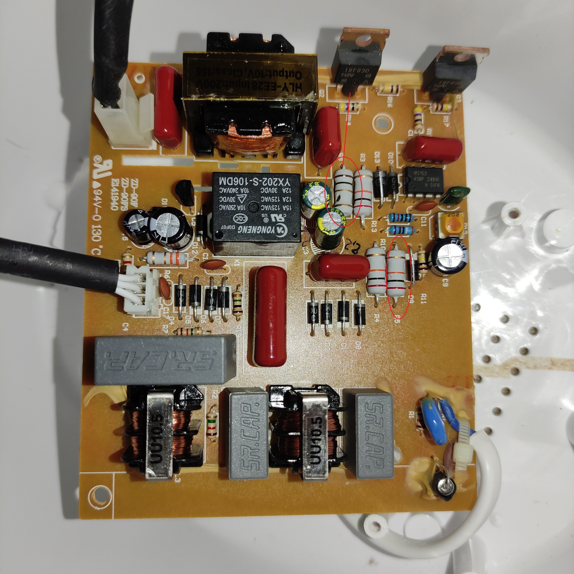

A képen egy ultrahangos mosó elfáradt panelje látható.
Volt két 400V 2,2uf kondi amik kifolytak.
Jelöltem két ellenállást, az egyiken teljesen kilyukadt a bevonat, a csere is elhegesztődött, ez a jelölt FET középső lábára megy.
Gondolom, a FET mehetett tönkre és emiatt ég el az ellenállás is.
A képen lévő ellenállás ha jól gondolom, 1ohm, de hány W-os lehet ránézésre és mi a típusa?
A fet IRF830, ezt, hogyan kell kimérni?
Gondolom, hogy túl sokat ment egyfolytában és ez lett a vége, nem ártott volna gyárilag valami hűtő felület rájuk?

(#) kadarist válasza Fidel hozzászólására (») Nov 4, 2023 /
Szia! Kiforrasztva a FET középső és jobb szélső lába között mérj ellenállást úgy, hogy feléd van a felirat.
(#) Régi motoros válasza Fidel hozzászólására (») Nov 4, 2023 /
2-3W körül lehet, ránézésre szénréteg.

(#) Fidel válasza kadarist hozzászólására (») Nov 4, 2023 /
És mit mérek, ha jó és mit, ha rossz? Nyilván ez alap dolog, de nem vagyok teljesen képben a FET működésével. A source a bemenet, a drain meg a kimenet, a gate meg vezérli az áteresztő képességet?
Gondolom, akkor G és D közt alapból nem jó, ha mérhető ellenállás van?

(#) proli007 válasza Fidel hozzászólására (») Nov 4, 2023 /
(#) Fidel válasza proli007 hozzászólására (») Nov 4, 2023 /
A kínai alkatrész teszter tud mérni FET-et.
jfet, igbt, mosfet funkció van rajta.
Csak nem tudom, mit hová kell rajta kötni
Teszter
Mi az a KAA csatlakozás ezeken?
A hozzászólás módosítva: Nov 4, 2023

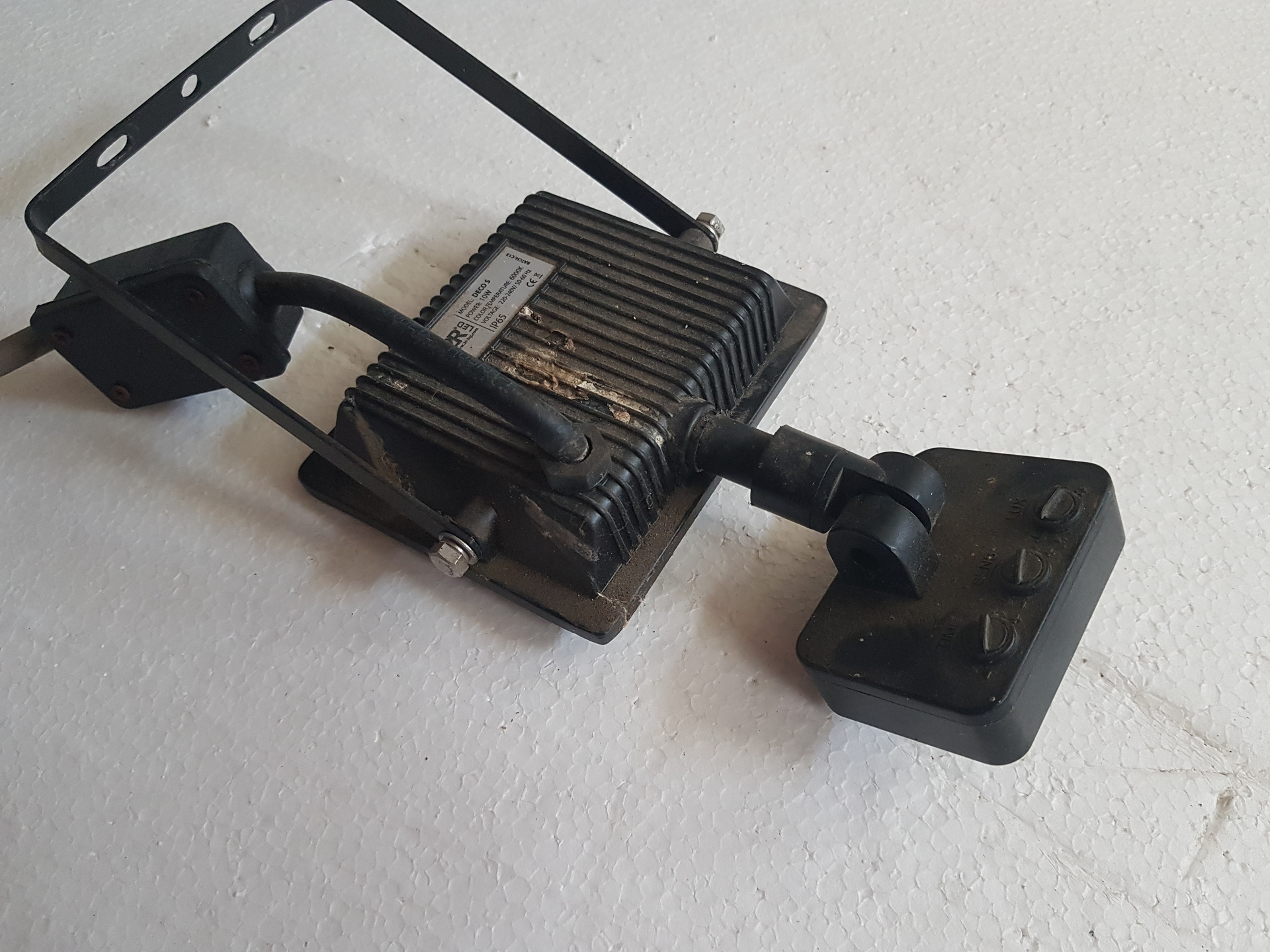

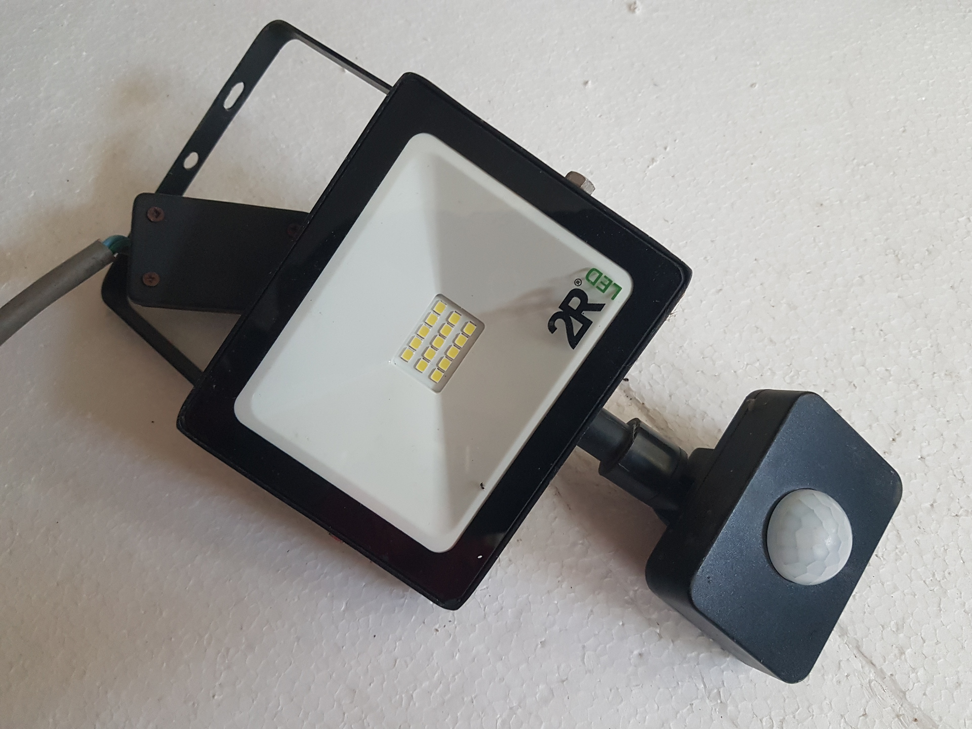

Felújítás során felszabadult a mellékleten lévő fényforrás, és néhány hasonló társa. Ezek mind mozgásérzékelősek, ami nekem most hátrány, mert helyi műhelyvilágításként akarnám használni.
Kérdezem, hogyan lehet a mozgásérzékelőt kikötni a rendszerből, azaz csak közönséges lámpaként szeretném használni.
A fényforrás nem bontható, össze van ragasztva, de a mozgásérzékelőt azt jó eséllyel le tudnám venni. De az áramköri bekötését nem ismerem, nem szedtem még szét ilyet.
Van jó megoldás?

(#) Lacika válasza Alkotó hozzászólására (») Nov 5, 2023 /
Ha a LUX nevezetű potenciométert maximális állásba tekered, nem fog állandóan világítani még ha közvetlen napfény éri is?
Én első nekifutásra mindhárom potenciométert maximumra tekerném ...

(#) vision61 válasza Alkotó hozzászólására (») Nov 5, 2023 /
Szerintem két eset lehetséges:
3 vezeték megy a mozgásérzőkelő részhez, mert saját előtét kondenzátoros tápja van. A relé kontaktust, ami kapcsolja a világítást, áthidalod, az elektronika tápját megszünteted. (Csak hogy ne kattogjon fölöslegesen.)
Másik verzió, 4 vezetékes, mert a lámpatestben lévő tápot használja a mozgásérzékelő is. A fotón van egy "fekete doboz" a tápkábelen, abban akár a tápegység is lehet. Ekkor is jó a relé áthidalása, érzékelő táp megszüntetése.
Ha elfér a felszerelés helyén, akkor a mozgásérzékelő doboza így maradhat is, csak inaktiválva lesz.
