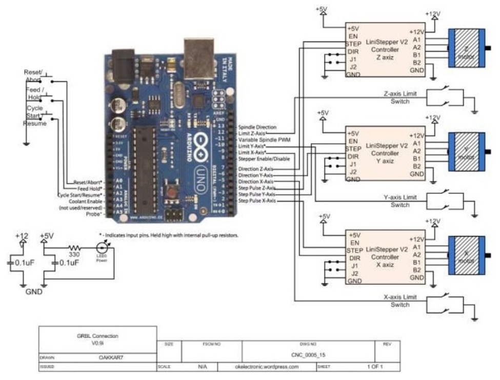

Segítséget szeretnék kérni. Hogyan tudnám ősszekapcsolni arduino v3 shield kiegészító panelt 3DB Tb6600 Motorvezérlővel vagy küzvetlenül az arduinoval? Mutatna valaki rajszot a vezetékezéshez?
Tehát van 1 db arduino, 1db v3 shield kiegészítő panel, 3 db tb6600, és 3 db Vexta PK266-02A -c91. Van egy működö CNC-m 3018-as vezérléssel és szeretnék egy nagyobbat erősebb motorokkal Kérem segítsetek a vezetékezésben!

Valami ilyenre! Igen

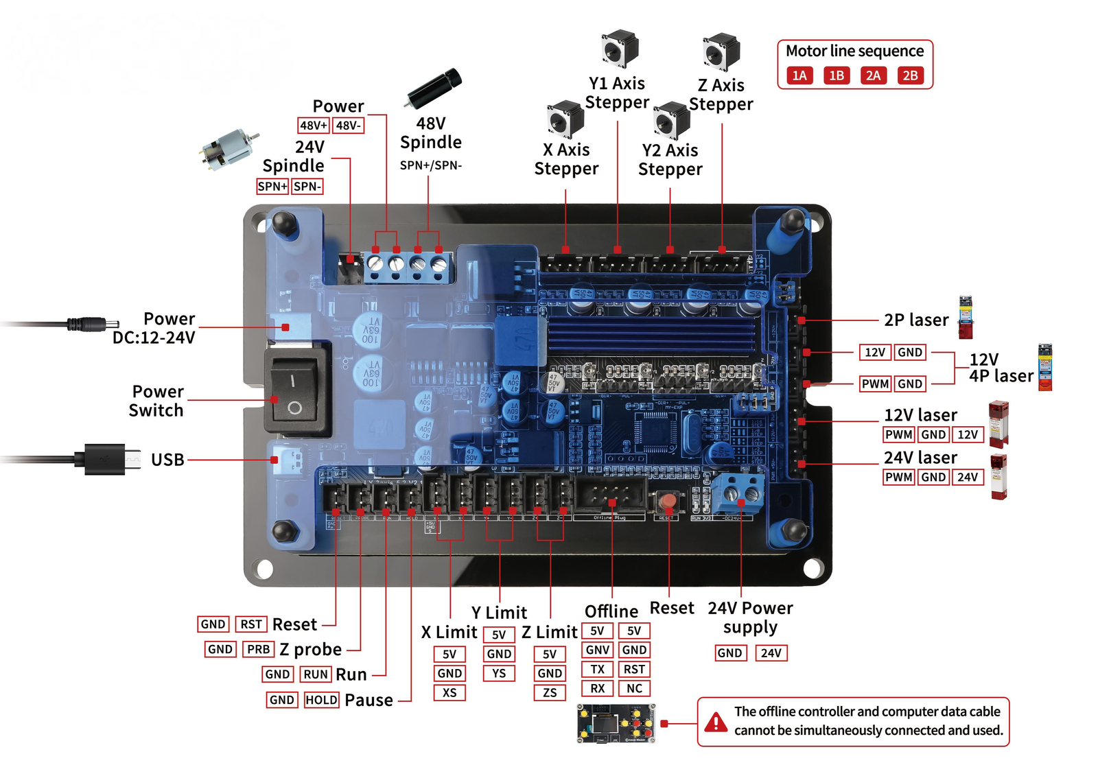

De én is találtam nézd meg ezt. Én konkrétan erre gondoltam de elég nehezen azonosíthatók a csatlakozók.
Miért azonosíthatók nehezen? A shield kapcsi rajza publikus... Megkeressem?

Azt látom a rajzon hogy a GND össze van kötve a TB6600 táp és a controlpanel gnd vel
én inkább nem kötném össze ha nem muszály.
Nyugodtan kösd össze a tb6600 ban optocsatolók vannak minden bemeneten .
Oké! Akkor elvileg megvan a drótozás. Kell valamit modositani grbl-ben?
Az arduinoban a grbl 1 van betöltve.
Nemtudom , de nézd át hogy melyik pinre mit kötöttél és arra mi van konfigurálva .

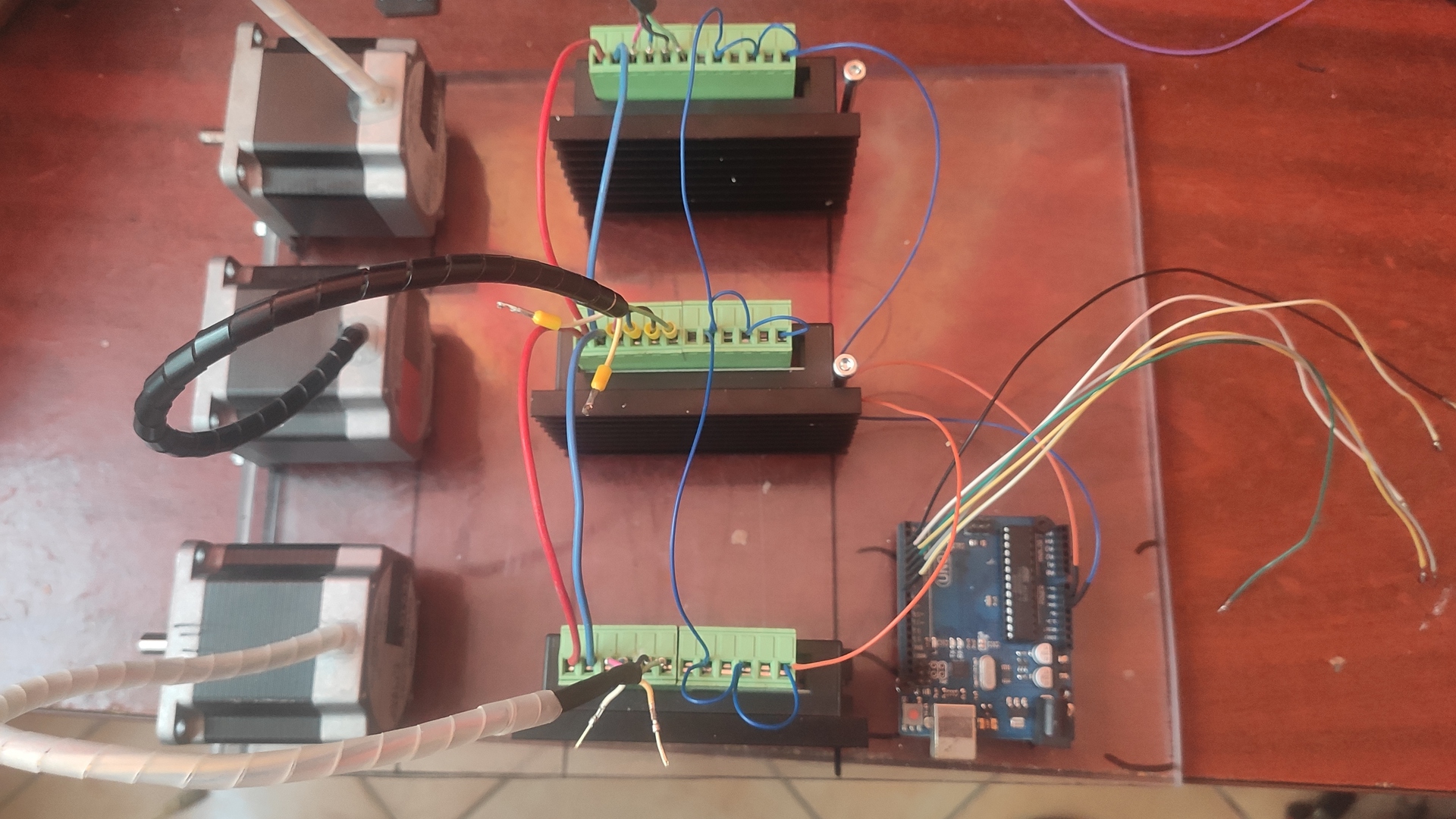

Összeütöttem egy próbapanelt. Így az aztalon tudom tesztelni a bekötéseket, éa a motorokat is. A motorok a munkahelyemről bontásból származna. A motorok Vexta PK266-c91 ezek a motorok 2 fázisú motorok ( 6 vezetékes )

Ügyes vagy , csak nemtudom hogy a 6 kivezetéses 3 fázisú motorokat hogyan fogja mozgatni a kétfázisú meghajtó ... Kérünk videót a működésről
Szerintem a szóbanforgó Vexta típus kétfázisú, csak unipoláris, úgyhogy esélyesen jól fog működni a meghajtóval.
A Bing szerint kétfázisú. A motorhoz a vezérlőt is és a bekötést is ő mondta meg. De majd kiderül.
Én már nem bírnám ki , összeszerelés után rögtön kipróbáltam volna ...
Néha dolgozni is kel és sajnos nekem hétvégén is kell menni. Reggel értem haza aludtam és most ültem ide a hogy bekössem a vezérlőt és a motorokat. Remélem nem rontok el semmit! mi történik ha felcserélem az A+ A- vagy a B+B- párok valemelyikét. Azt tudom hogy az A+ A- összeérintem akkor nehezebben lehet megforgatni a motort ha jól tudom.
