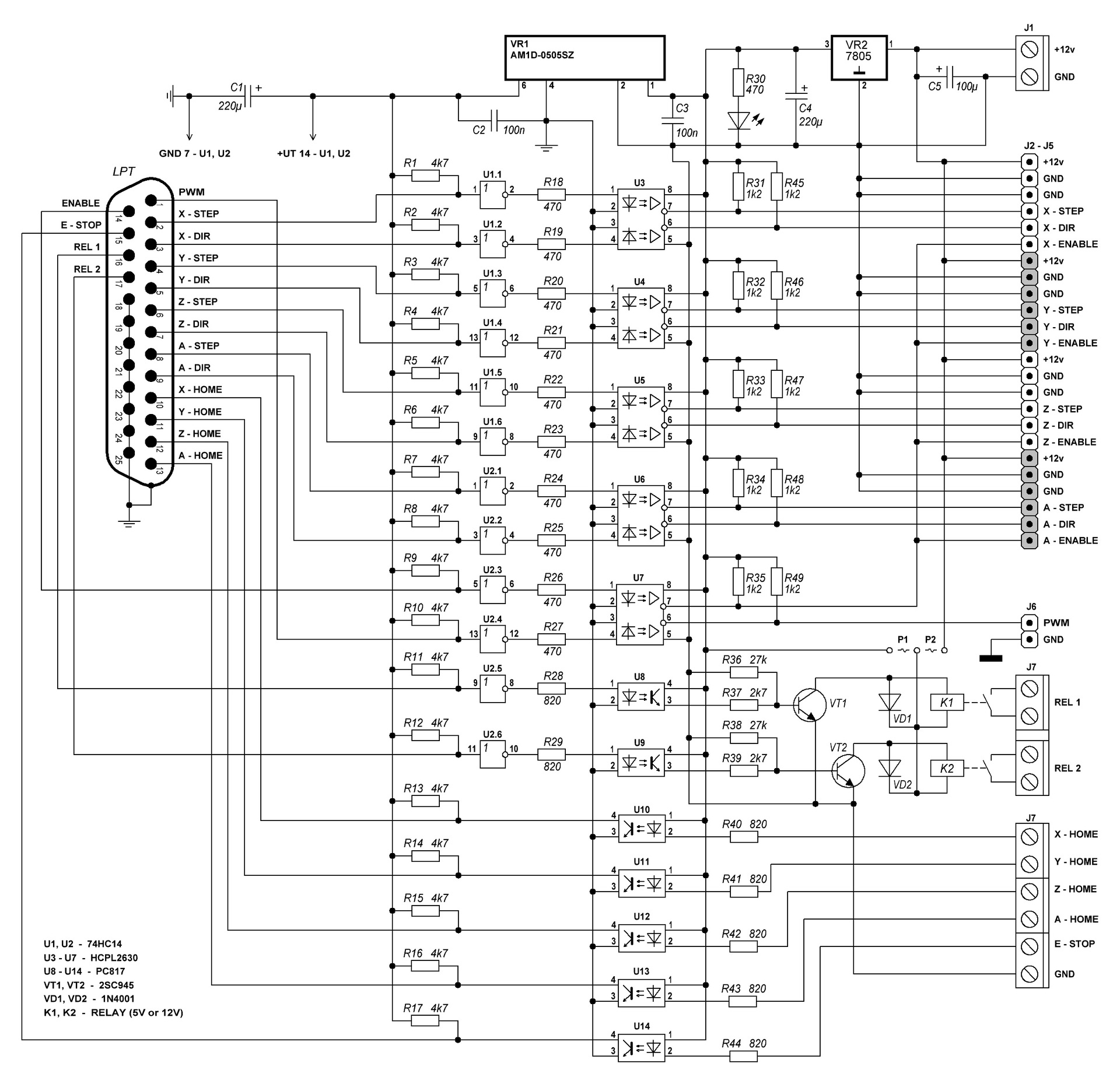

Nekem is volna egy kérdésem. Szerintetek mennyire fontos egy CNC vezérlőnél a galvanikus leválasztás? Az a terv, hogy csinálnék egy kompakt CNC vezérlőt 4 tengelyeset, amibe a számítógép is kompletten bele lenne építve. Ehhez rendelkezésre áll egy Micro ITX-es lap LPT porttal. Átterveztem a 4 tengelyes interfész modulomat úgy, hogy kigyomláltam belőle az 5V-os STAB kockát, és került bele egy SEM4-K csatlakozó, mert a PC tápegysége rögtön hozza az 5 és a 12V-ot is. Viszont itt jön képbe az, hogy akkor így már hiába van leválasztva a számítógép felé DC-DC konverterrel az LPT port bemenete, a tápegységen keresztül ez a leválasztás már nem lesz meg.

Én a legtöbb készen kapható vezérlőt inkább hanyagolm, ha lehet. Amelyik jól működik, az sem teljesen korrekt. Pl. Lehetett kapni régebben a Kínaiaj által nagyon nyomott TB6560-as kék színű boardot. Na ott voltak olyan kapcsolástechnikai hibák, hogy a hajam égnek állt. És még az LPT port sem volt leválsztva galvanikusan a CNC-ről. Akkor meg minek kellenek az optocsatolók?
Fentebb felöltöltöttem egy interface modult. Az speciel 4 tengelyes, gépet elvezérel, jó gyors optocsatolók vannak benne ott, ahol step/dir és PWM jeleket továbbítanak, ahol meg csak egyszerű relét kapcsolnak fel, vagy csak egyszerű kapcsoló bemenetek vannak, ott szuperül üzemel a gyatra olcsó PC817 is. Amit fentebb feltöltöttem, az nem egy jó terv, mert a galvanikus leválasztás ott is megszűnik, mivel PC-táp csatlakozót kapott. Természetesen kiegészítve egy kisebb kapcsolóüzemű tápegységgel, lehetne ezt tovább vinni egyébként ezen a szálon, csak nem biztos, hogy érdemes is. Viszont megvan belőle az eredeti terv, azt feltöltöm ide 1-2óra múlva. Ezt jó szívvel tudom ajánlani, mint interfész nagyon jól dolgozik. Hamarosan gyártok belőle még pár panelt. Nálam az a terv, hogy egy kiherélt EMG oszcilloszkóp házába telepítem bele a 4 tengelyes vezérlőt, illetve van egy Mini ITX-es alaplapom is Core2-es procival, ahol IDC csatlakozóra van kivezetve egy LPT port, így gyakorlatilag az interfész modult egy szalagkábellel tudom összekötni az alaplappal. És természetesen az alaplap és a táp is bele kerül a dobozba, így egy relative kompakt vezérlőt össze lehet hozni belőle. Arra figyelni kell ha alaplapot/gépet választasz, hogy a proci sebessége azért 1GHz felett legyen. Nekem a PIII már okozott akadásokat 900MHz-en. Ennek meg ez a hátulütője. De azt gondolom, hogy manapság azért már beszerezhetőek olyan gépek amin van LPT port, és elhasít rajta egy XP. Már-már ingyen is utánad vágják. Az interfész modulra pedig már ráaggathatsz bármilyen step/dir rendszerű léptetőmotor vezérlőt. Erre speciel még az önmagába beszerezhető TB6560-as vezérlők is nagyon jók. De tudok feltenni tervet ide PIC-es FET-es vezérlőről, ami tudja az 1/32-ed mikrolépést is talán, tud vagy 6-8A-t 48V-on. Igazából csak az alkalmazott FET szab határt mindennek benne, a többit ellenállásokkal be lehet állítani.
És akkor ahogy ígértem, itt van az interfész modul. 12V-ot igényel. Minden rajta van ami kell. Két terv van a fájlban. Az egyik ezek közül a már általam átdolgozott IDC bemenetes panel. Annyit hozzá teszek, hogy a 7805-öt hűteni kell! Az baromira melegszik, mert az optocsatolók fogyasztanak bőségesen. Feltételezem azért telepítették annyira ki a szélére a panelnak, hogy a panel aljából beforrasztva a tokot, a készülék házához oda lehessen rögzíteni, és az ad már neki kellő hűtést. A galvanikus leválasztást egy pici "Tracon" DC-DC végzi, amivel én annyira nem voltam megelégedve, mert 5VDC bemenő feszültségre 7...10V kimenővel válaszolt. Így ennek közvetlen a kimenetére egy 5,1V-os SMD zenert forrasztotam, és már is jó lett.

Nem biztos hogy kell mindenhova optós leválasztás!
Amik egy tápegységről mennek azok közt felesleges! Tehát ha PC házba van telepítve, és PC is táplálja, akkor én oda nem tennék. A komolyabb motor meghajtók bemenete pedig optocsatolt eleve, így a vezérlőkártya kimenetére sem szükséges! A hozzászólás módosítva: Feb 7, 2023
Nálam csak az interfész modul az ami PC tápról lenne hajtva közvetlen. A léptetőmotor vezérlőim nem optocsatoltak, és annak a teljesítmény fokozata már külön nagyáramú megtáplálást kap.
