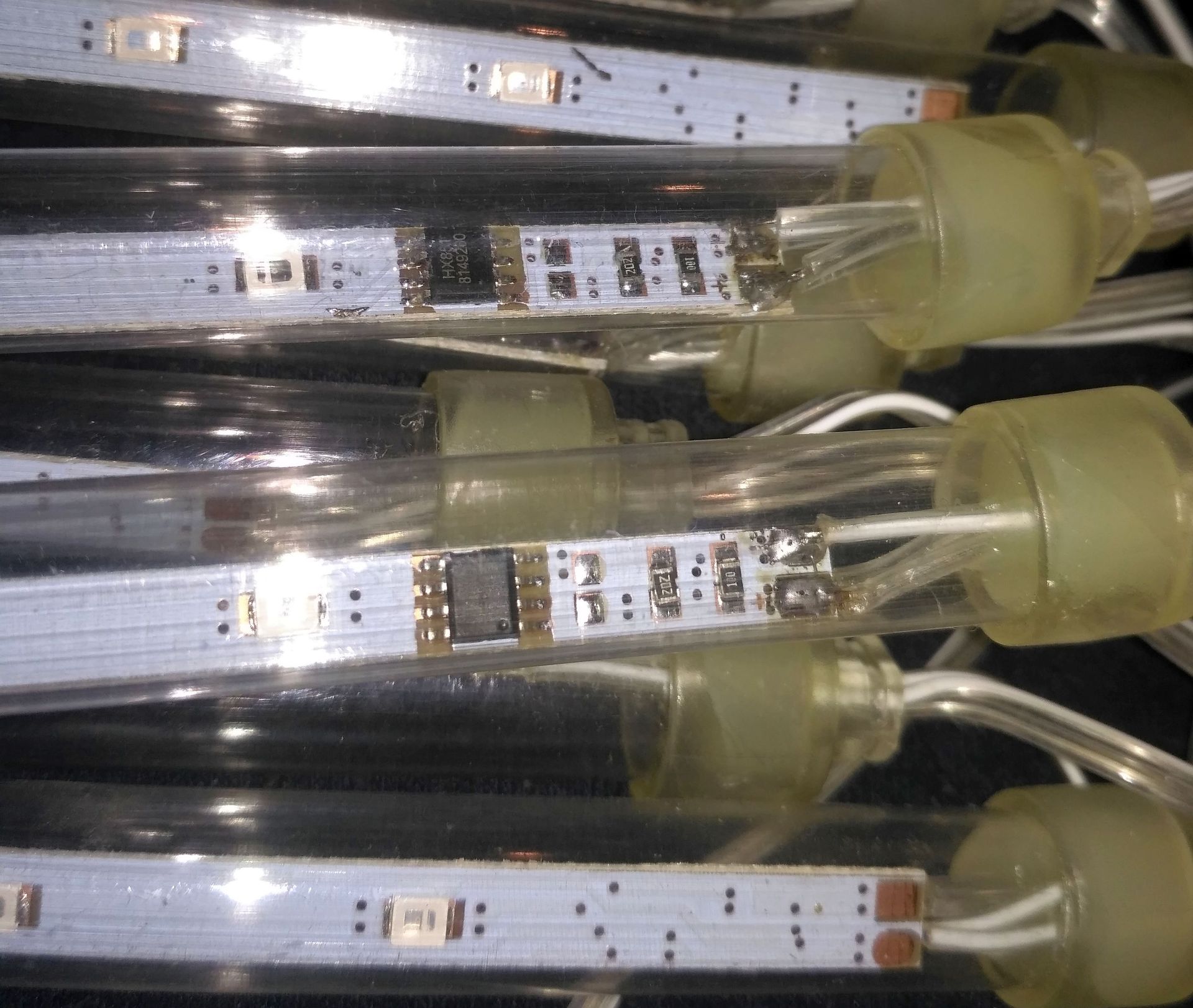

Előkerültek az én meteor/jégcsap színes LEDes "figyegőim". Olvasható IC feliratokkal: HX851 .(Bár sokra nem megyünk vele). 8x50 cm-es (vízmentesen lezárt) rúd, csövenként 3xR, 3xG, 3xB, 3xR, 3xG, 3xB ledekkel a nyák mindkét oldalán...

(#) sany válasza uniman hozzászólására (») Dec 10, 2022 /
Ezek bizony nem sima SMD LED-nek néznek ki.
(#) Udvari Zsombor válasza uniman hozzászólására (») Dec 11, 2022 /
Kinézetre címezhető színes LEDeknek tűnnek, adat vezetéken kapják, hogy mit csináljanak.
(#) antiktelefon hozzászólása Dec 11, 2022 /
Nem tudom ti mit néztek, ezek sima 2 kivezetéses smd ledek... 1 színű.
(#) sany válasza antiktelefon hozzászólására (») Dec 11, 2022 /
Mintha a LED-ekben lenne egy kis csip lapka is. Egy színű persze. A panel közepén kettő vezetéksáv megy az IC-hez, mintha ez a kettő sáv szét lenne választva ami a LED-hez megy. Én ezekből gondolom. Vagy csak gyors polaritás váltás van.
A hozzászólás módosítva: Dec 11, 2022
(#) Udvari Zsombor válasza sany hozzászólására (») Dec 11, 2022 /
Az IC 8 lábú, abból kettő a tápfesz és gondolom, hogy a többi lábakon vezérel LEDeket ‒ elvileg két szál vezeték kicsit kevés lenne "jégcsap" effekthez, nem? Csak hát a panel fehér bevonata alatt nem látszanak a sávok.
