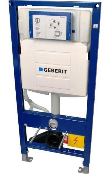

Milyen szabvány vonatkozik arra az esetre, ha egy kapcsolószekrénybe hőcserélő és szivattyú kerül beépítésre? A szekrénybe 230 V-os dolgok is kerülnének.
Elsőre ijesztőnek hangzik, de pl. egy bojlerben vagy gázkazánban, mosó, mosogató gépben is együtt vannak vizes és 230 V-os dolgok. (Ipari cuccokról nem is beszélve.) Létezik szabvány, ami leírja, hogy ilyen esetben mit kell betartani?
(#) VIM válasza Villanymozdony hozzászólására (») Nov 15, 2023 /
Szia! Ha a kapcsolószekrényt villamosra értelmezzük akkor abban mit keres vizes blokk? Talán nem kellene berakni egy hőcserélőt egy villamos szekrénybe de ha ez egy egységet képez akkor abban lehet egy elkerített részben egy ilyen hőcserélő már csak a hőmérséklete végett is elkerítve és hőszigetelve. Az érintésvédelmi része az szerintem kézenfekvő kell legyen.

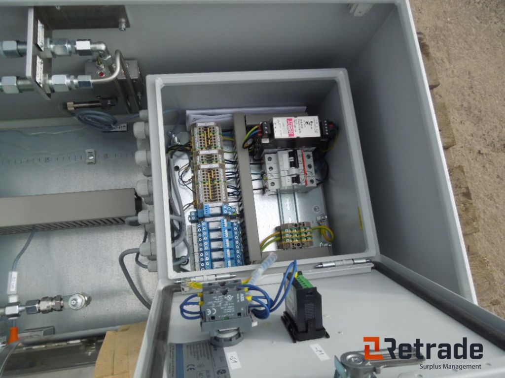

(#) mikrokapcsolo válasza Villanymozdony hozzászólására (») Nov 15, 2023 / 2
Ezt én megvalósításban úgy képzelném optimálisnak, hogy a szerkezeten belül tennék egy kisebb, megfelelő IP védettségű szekrényt és abban helyeznék el minden villamos kötést, kapcsolót, vezérlőt. Ezen kívül pedig a szivattyú és a hőcserélő. A bojlerben, kazánban, stb. gépekben azért elkülönítve vannak ezek, általában a gép egyik felében a vizes, másikban az elektromos dolgok, de ha nincs is a másik felében, akkor megfelelően el van különítve, burkolva.
Próbáltam többféle kulcsszóval is keresni a szabványkönyvtárban, de nem igazán találtam idevalót.
(#) Atis57 válasza mikrokapcsolo hozzászólására (») Nov 15, 2023 / 2
Az elképzelés helyes ....mások is igy csinálják.
2db kép gondolat ébresztőnek.

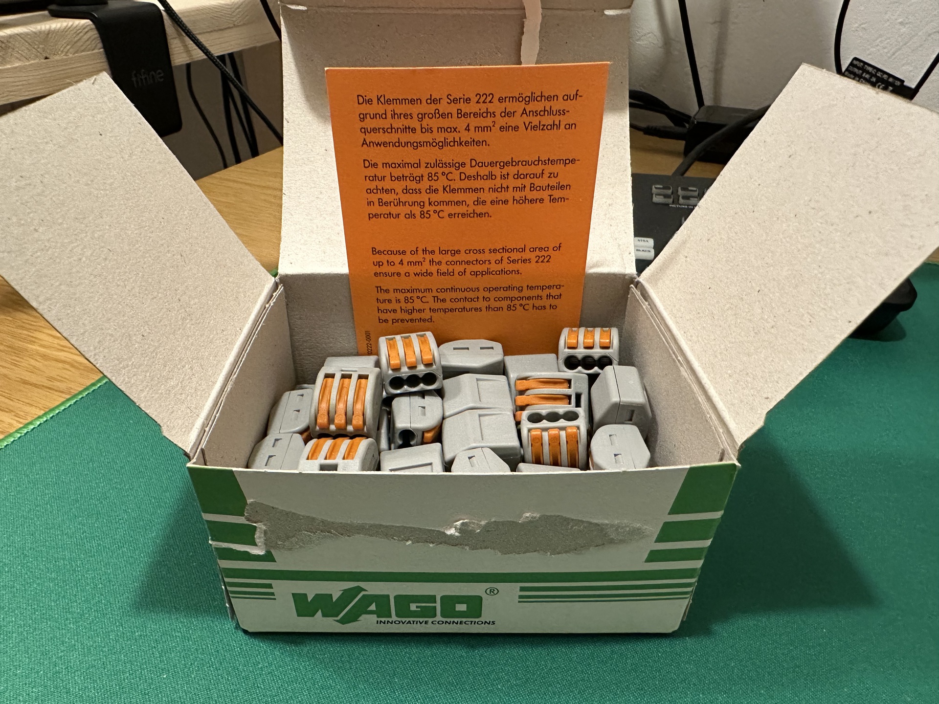

Nem vagyok villanyszerelő szakember. Egy szerszámtárolót és egy pavilont építek, a világítás 6A-re biztosított 0,75 és 1-es vezetékekkel, a konnektor 16A-re biztosítva 1,5-ös vezetékkel. rugós szorítású kötésekkel. Az pavilon fém váza 6-os sodrott réz vezetékkel a védőföldhöz kötve. A vezetékek hosszúak, kb. 30 méterre van a tároló a háztól, de az ellenállások alapján úgy számoltam, hogy ez még üzembiztosan leveri az automatát zárlat esetén, (sőt ki is próbáltam egy 100 méteres dróttekerccsel.
Szakemberektől kérdezném. A rugós vezeték összekötőket tömör vagy sodrott vagy mindkét féle vezetékekhez találták ki? Sodrott vezetéknél az érvéghüvely ajánlott vagy inkább ne használjak? Sodrott vezetéknél árt-e vagy használ, ha a könnyebb bedugás miatt leónozom a vezeték végét érvéghüvely helyett?
(A fizika ismerete alapján arra tippelnék, hogy csak sodrott, érvég hüvely nélküli vezetékhez jó a rugós kötés, de biztosabbnak érzem, ha megkérdezlek benneteket.)

Szerintem vezeték összekötőbe sodrottat csak úgy tegyél ha előtte érvéghüvelyt nyomsz rá. Ónozni ne ónozd, illetve ha már ónozni akarod akkor inkább forraszd össze a két vagy 3 kábelt természetesen előtte rendesen sodord össze.
Igazából az van, elméletileg és gyakorlatilag is, hogy bármilyen idegen anyaggal is szakítod meg adott vezető folytonosságát annak lesz átmeneti ellenállása. Csak akkor nem lesz ha rezet sodorsz rézhez, minden egyéb kötőelem általában ónozott vagy valami hasonló bevonattal van ellátva.
Még egy érvéghüvelynek is van 0,1mΩ körüli átmeneti ellenállása, az mondjuk villanyszerelésben szinte semmi.

- Rugós csatlakozó elembe sodrott vezetéket frissen blankolva, forrasztás, érvéghüvely és bármi egyéb nélkül kell bekötni. Fontos, hogy a sodrott vezetéket tipikusan csak nyitható összekötővel lehet szerelni. (Pl. a képen látható tipussal.) Nem kevésbé fontos kültéren a kötés mechanikai tehermentesítése, illetve a szükséges ip védettség biztosítása.

Amugy a hálozati rugos csatik csak az egyik oldala a rugo, a masik oldalon egy fémfelülethez nyomja a drotokat. Söt ha a licnis drotra hüvelyt is préselsz, annak a keresztmetszete négyszög.

(#) pls válasza SzervízMacska hozzászólására (») Nov 16, 2023 /
A képen látható nyitható összekötőhöz hasonlót lehet kapni nálunk, csak más gyártótól. nem szürke, hanem átlátszó, és kicsit kissebb.A kábeleknek beástam a föld alá a maradék padlófűtés csövet, ilyent használok sok éve a már elkészült kültéri dolgokhoz (kamerák, kapucsengő, szivattyú, kerti lámpa) - jól bevált. Most, hogy már elfogytak a (20-as) padlófűtéscső darabjaim, vettem a villamossági boltban ugyanilyen vastag narancssárga csövet.
Ami a vezeték vastagságát illeti, számolgattam, hogy 16A-es biztosíték mellett mekkore teljesítmény veszik el a vezetéken. Csak eddig még nem találtam adatot, hogy zárt csőben hány watt/m melegedés engedhető meg a vezetékre.
(Nem ide tartozik, de érdekességként megemlítem, hogy a gáztűzhely villanysütője 20A-es biztosíték mellett 2,5-ös réz vezetékkel van bekötve. A kapcsolószekrénybe benyúlva észrevettem, hogy a vezeték kézzel érezhetően langyosabb a környezeténél. Alaposabban megfigyelve rájöttem, hogy csak a függőleges vezetékszakaszok. Ugyanaz a vezeték ahol vizszintesen halad, nem langyos. Tudtok rá magyarázatot, hogy miért melegszik a függőleges szakasz, és a vizszintes miért nem?)

(#) pls válasza Massawa hozzászólására (») Nov 16, 2023 /
Igazad van, nem gondoltam arra, hogy a sajtolás négyszögletesre nyomja. Így egy kicsit jobb a helyzet.
A hozzászólásokból látom, hogy nincs egységes gondolkodás ez ügyben. Van aki ajánlja az érvéghüvelyt rugós kötéshez, van aki nem.
10 A vagy nagyobb áramfelvételnél sehol sem használtam rugós összekötőt, jobban bízom a csavaros szorításban. A ház elkészülte után minden évben ellenőriztem a csavarokat, eleinte mindig tudtam egy kicsit húzni rajtuk, főleg a sodrott vezetékeknél. De úgy 5 év elteltével nem lehetett tovább szorítani, megállt a réz megfolyása a csavar szorítása alatt. A rugós szorítás előnye az, hogy nem lazul meg. A sárgaréz rugónak nem tudom, mennyi a fáradási ideje, de az acél rugóké évszázadokban mérhető.
