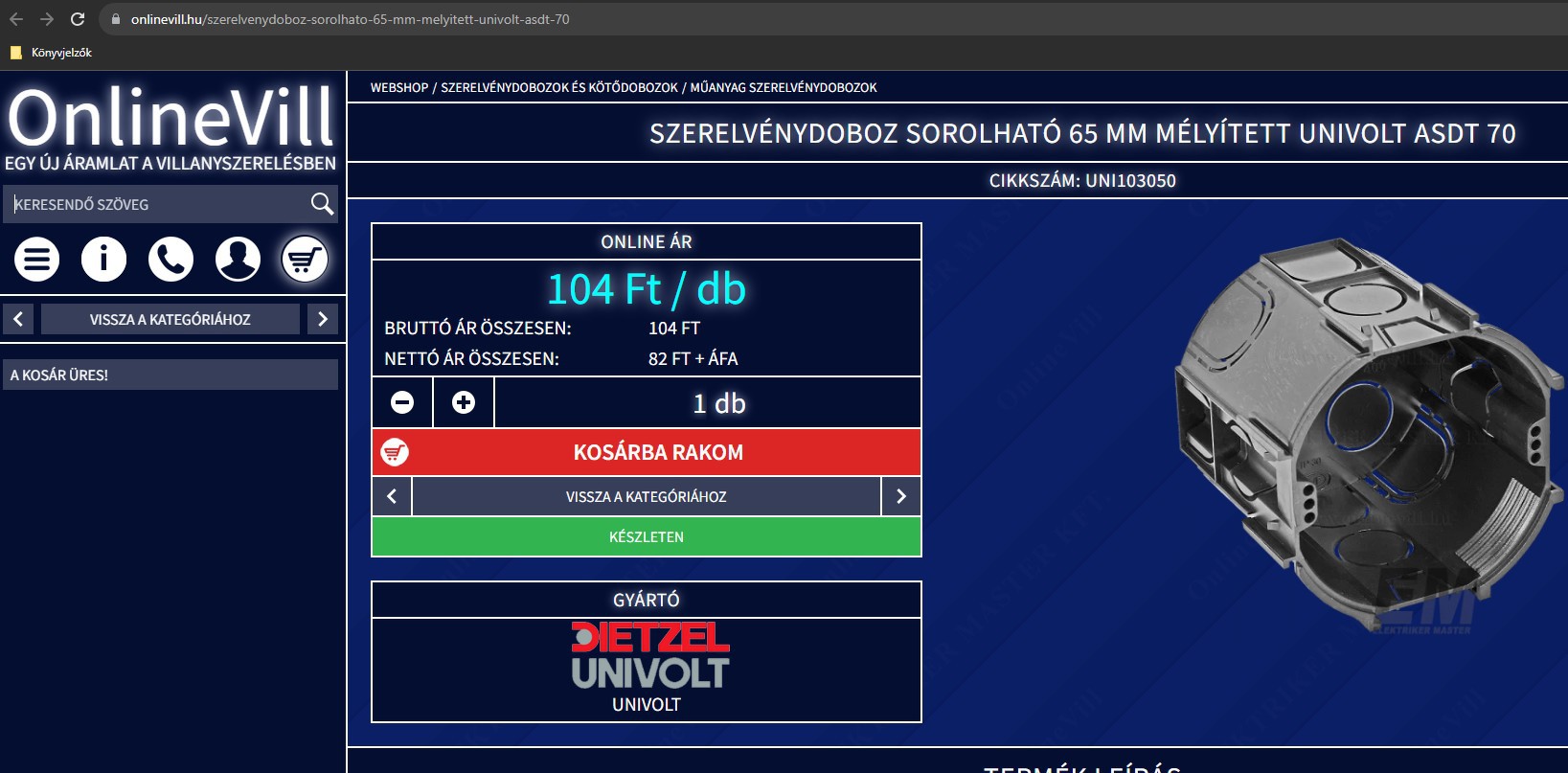

(#) feca81 válasza bandika hozzászólására (») Nov 17, 2023 /
Köszönöm a választ. Ha eggyel kisebb méretű dobozt teszek bele, akkor a kapcsolót be tudom csavarozni? jelenleg 60mm-re van egymástól a csavarhelyek, nem használok körmöket. Legrand Niloé kapcsolóink vannak.
(#) feca81 válasza Audience hozzászólására (») Nov 17, 2023 /
Igen, valóban okos kütyü menne mögé, 41x41x20mm méretben. A szilikát téglában még nem lenne gond,de van ahol üreges tégla van, oda félek beesne a kütyü. hogyan tudnám zárttá tenni a dobozt?

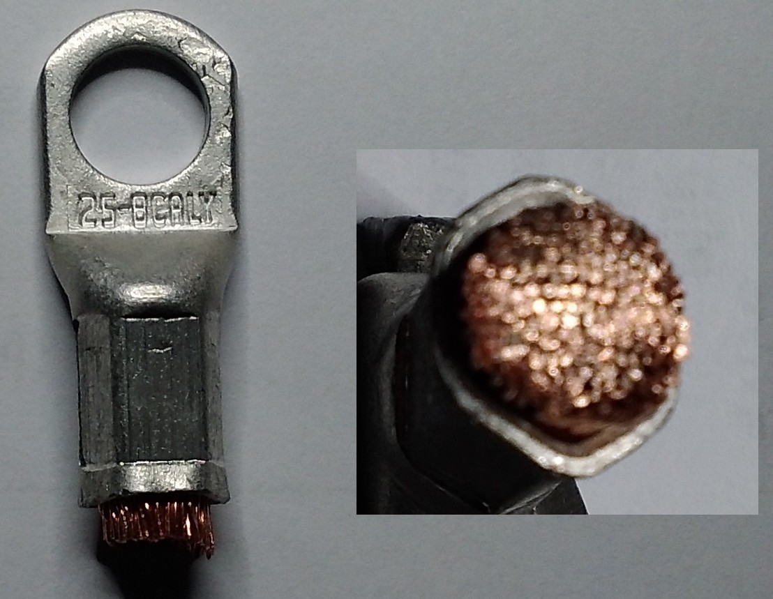

(#) Joe_001 válasza pls hozzászólására (») Nov 18, 2023 /
A többszálas vezetéket érvégben nem sodorjuk, egyet sem, mert keresztmeszet csökkenést okoz a préselés. A húvelyben a szálaknak párhuzamosan kell menniük.

(#) Horvath65 válasza Joe_001 hozzászólására (») Nov 18, 2023 /
Miért lenne kisebb a kereszt metszet? Az elemi szálak nem torzulnak, mi okozza a keresztmetszet szűkülést?
(#) Ge Lee válasza Joe_001 hozzászólására (») Nov 18, 2023 /
Nem azért nem szabad sodorni mert keresztmetszet csökkenés lenne, mert az nem lesz, hanem azért, mert a préselésnek az a lényege, hogy összetömöríti az egymás mellett futó szálakat. Ha nem egymás mellett futnak mert meg van a sok ér csavarodva, akkor nem fogja tudni a préselés egymás mellé nyomni őket mivel átívelnek a szálak egymáson.
De amiről a kolléga írt annak semmi köze ehhez. Ő eleve már több kábelt sodort össze, tehát nem préselt, hanem sodort kötést hozott létre, majd ezt a sodort kötést biztosította még kétszeresen, egyrészt az egészre rányomott érvéghüvellyel, majd utána még ezt is sorkapocsba szorította.

(#) Ge Lee válasza erbe hozzászólására (») Nov 19, 2023 / 1
Ez így is van, csakhogy én azt a csavarást mindig kiveszem belőle kézzel mielőtt rátenném az érvéghüvelyt, mert direkt kipróbáltam, hogy ha a csavarodás benne marad, akkor nem nyomható rá rendesen, és ezt már a fogó nyomásakor érezni lehet, hogy keményebb, azaz nem nyomódik össze az egész úgy ahogy kellene.
Befűzni pedig olyankor nem tudod ha ezt megteszed, amikor életlen eszközzel van vágva a kábel. Precíz vágást kizárólag erre a célra készült kábelvágóval lehet csak csinálni, ha egy kombinált fogóval vagy hasonlóval vágod akkor ott a szálak tömörödnek, nyomódnak, rojtosodnak stb., nem is lesznek egyformák, és azért nem fog bemenni az érvéghüvelybe.
Nem tudtam éles képet csinálni, de élőben jól látszik ezen a 25-ös sarun is, hogy kiegyengettem előtte és kb. az összes szál párhuzamosan fut egymással a nyomott rész alatt is.

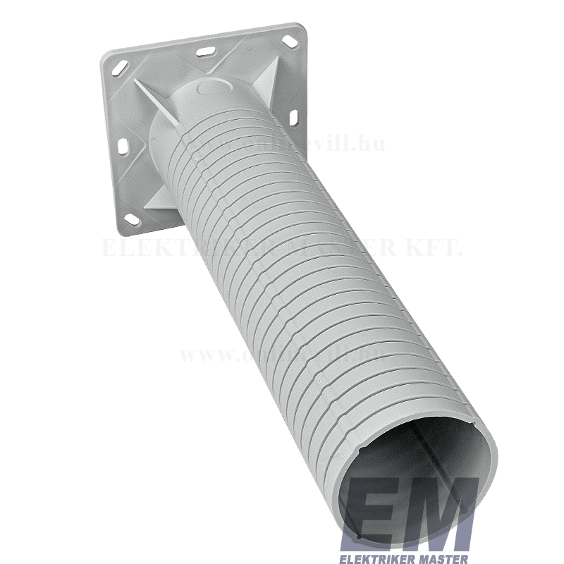

(#) feca81 válasza Atis57 hozzászólására (») Nov 19, 2023 /
Szia! Tudsz linkelni egyet? Sajnos én csat utólagos szigeteléshez találtam, de ugye az nekem nem jó, mert befelé akarok mélyíteni, nem ráépíteni
(#) Bakman válasza feca81 hozzászólására (») Nov 19, 2023 /
Mélytett szerelvénydoboz néven árulják őket.

(#) erbe válasza Ge Lee hozzászólására (») Nov 19, 2023 /
Azt én is megfigyeltem már bontott sajtolt sarunál, hogy szépen egyenesen vannak benne az elemi szálak. 7 vékony kötegből álló vezetéknél hogy tekered ki a kis kötegeket? Amik jó esetben a nagyobb sodrattal ellentétesen csavarodnak?
Annál sehogy, olyannal nem dolgozok.
Pedig 25-ösnél már előfordul. Régi ruszki félmerev vezetékeknél még 16-osnál is.
(#) Atis57 válasza Bakman hozzászólására (») Nov 19, 2023 /
Én ilyennel találkoztam 50--300mm mély. Höszigeteléshez való--a tulaj hozta.
(#) Bakman válasza Atis57 hozzászólására (») Nov 19, 2023 /
feca81 nem ilyet keres, le is írta.
