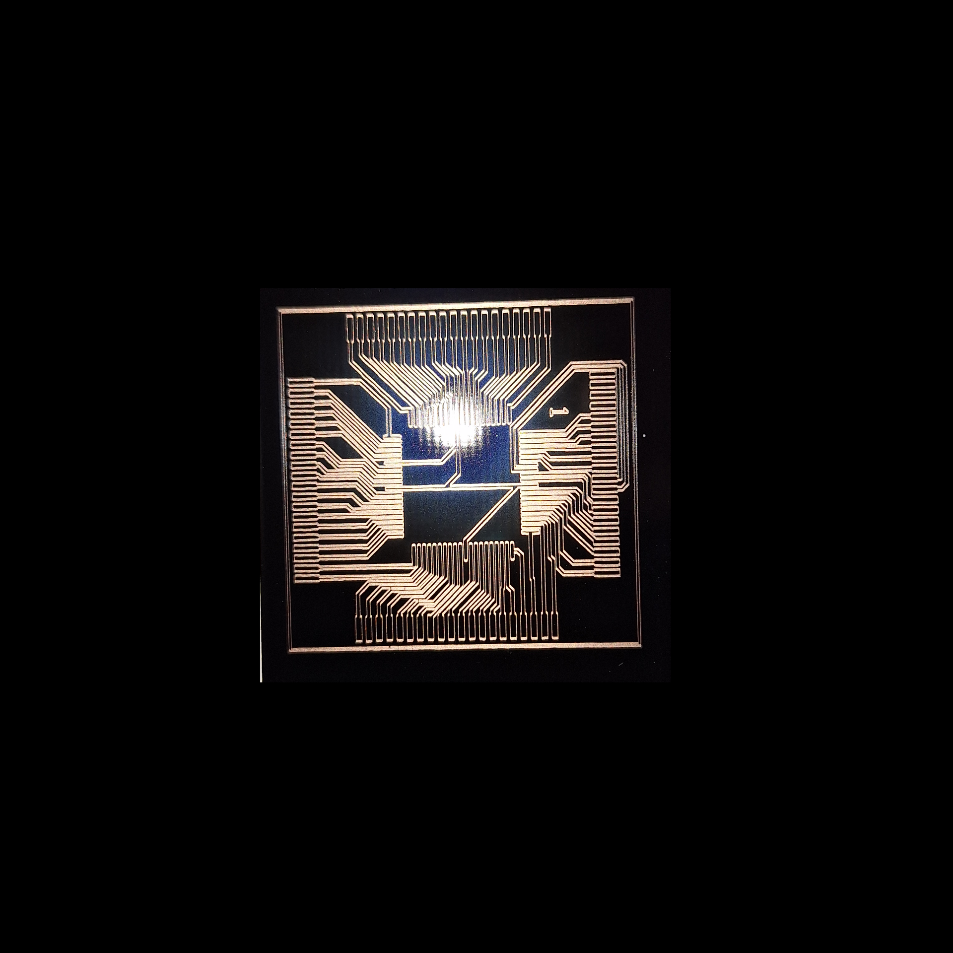

(#) bbatka válasza bbatka hozzászólására (») Nov 20, 2023 / 1
Kipróbáltam a fekete színű MOTIP festéket. (lásd. Ahová a válasz link mutat)
Bevált, de inkább nem maratom le a látható okból. A lézer pötty egyik irányban szélesebb és ez már meghiúsította az elképzelésem. Az alkalmazott paraméterek megtalálhatóak a hozzászólásaimban ebben a topikban és a lézer gravírozós topikban. Az eredmény szép tiszta festék eltávolítás, bármiféle tisztítás nélkül !
Az áramkör egy 80 pin számú PIC mikrovezérlőre készül. A lábtávolság 0.5mm ! Sajna a kép nem lett éles, bárhogyan is próbálkoztam.
Megmértem a lézersáv szélesebb részét. kb.0.25mm

(#) zamatőr válasza bbatka hozzászólására (») Nov 21, 2023 /
Nem tudni milyen programot használsz de ha van benne túlpásztázás beállítás azt engedélyezve akár automatikusan is beállítja magának az értéket . LightBurn-ban van ilyen de ebben szerintem jobb eredményt adna az Offset Fill beállítás ahogy a képen látszik a lézer útja körbehalad a vezető sávok mentén. Még nem próbáltam nincs még festékem de gravírozásnál szépen látszik a különbség.

(#) Pethical válasza bbatka hozzászólására (») Nov 21, 2023 /
Pontosan, a lézer pöttye valóban nem szabályos kör, vagy négyzet, hanem vagy ellipszis, vagy téglapat. Minden abba az irányba kell vele gravírozni, amely felé keskenyebb.
a 0.25mm elég nagynak tűnik, azzal nehéz szép eredményt elérni, nem lehet jobban fókuszálni a lézert, hogy maximum 0,08-0,1mm legyen?

(#) bbatka válasza Pethical hozzászólására (») Nov 21, 2023 /
Őszintén. Nem tudom. Ez a Variometrumban kapható lézer modul. Lézer modul
A leírását az oldalon nem tudom értelmezni:
- Fókuszálható (20-100mm)
- Lézersugár átmérő (G-2):
F/30mm= 0.1x0.1mm
F/55mm= 0.1x0.25mm
F/80mm= 0.1x0.4mm
Az egyik irányba mindig 0.1mm a mérete a fókusztól függetlenül?
(#) bbatka válasza zamatőr hozzászólására (») Nov 21, 2023 /
A sávok közötti távolság 0,01mm-re lett beállítva a tervező programban. Éppen azért, hogy a lézer minél kevesebbet vigyen le. A gravírozás úgy történik, hogy a lézer egyszer megy körbe a sávok mentén. Figyeld meg a méreteket. 80db. láb 0,5mm lábtávolság ! Itt a lézer pont mérete a gyenge pont.
Na ez valóban érdekes. nekem az lenne logikus, hogy mind a két oldal csökken/nő. Az enyémnél úgy van (bár az neje).
Még kísérletezek a beállítással egy kicsit. Csak rosszabb ne legyen. Ettől tartok.
