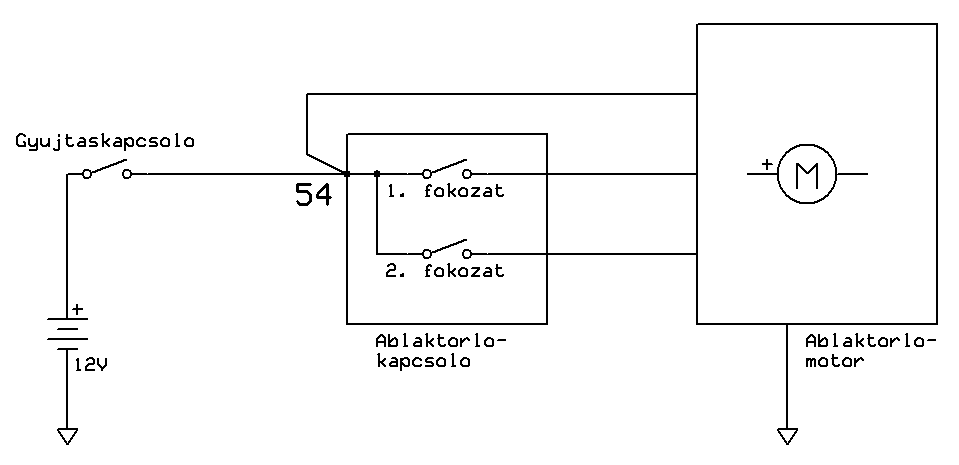

A másik problémád: az ablaktörlőmotorra nem kapcsoltál fix pozitív feszt (olyat, ami nem megy át a kapcsolón). Emiatt ha a motor nem kap áramot, megáll félúton. Majd az intervallumkapcsoló újra bekapcsol, a lapátok újra elindulnak.
Bogárhátúm van, ott valami ilyesmi:

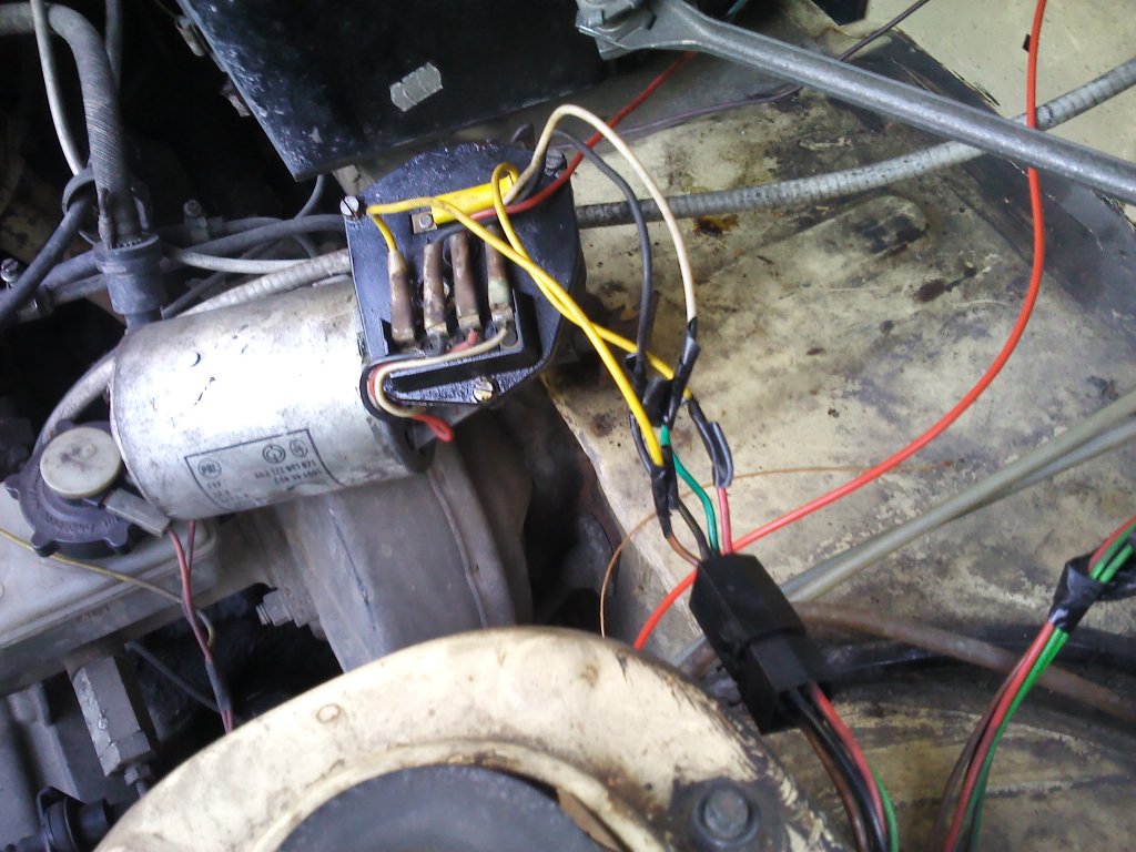

Be van kötve a 12V fixen gyújtáskor az ablaktörlő motorba, ezek szerint halott a végálláskapcsoló benne? Lehet azt javítani vagy csak komplett motorcsere?
(#) Szeift válasza terko1 hozzászólására (») Nov 4, 2011 /
Kontakthiba, laza érintkezők, rosszul álló tengely, kopás, hibás bekötés, rossz ablaktörlő kapcsoló, vezetékek, stb hiba lehet.
Amire számíthatsz: tisztítás, helyes bekötés, átvezetékezés, új csúszósaruk, vér és verejték.
A bogaramban időnként magától elindul a motor, mert átlendül az alapálláson. Ilyenkor egyet töröl és újra leáll.
Ha csinálnál fotókat a kapcsolóról és a motorról,melyeken látható a csatlakozók számozása is, akkor megpróbálhatom a helyes kapcsolást összehozni.

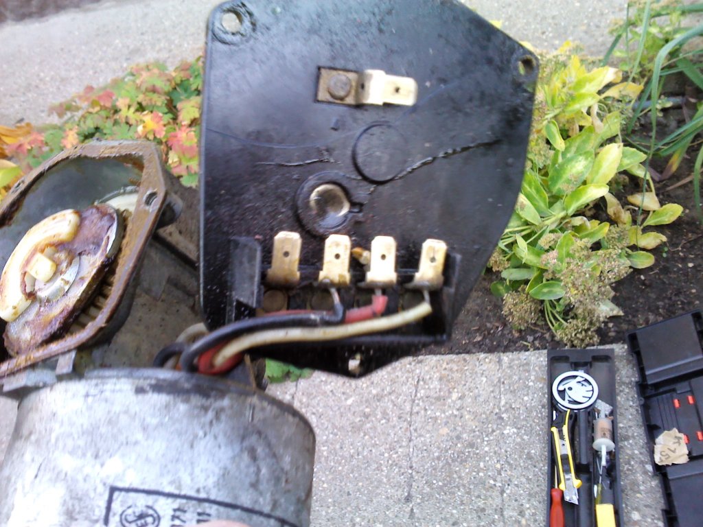

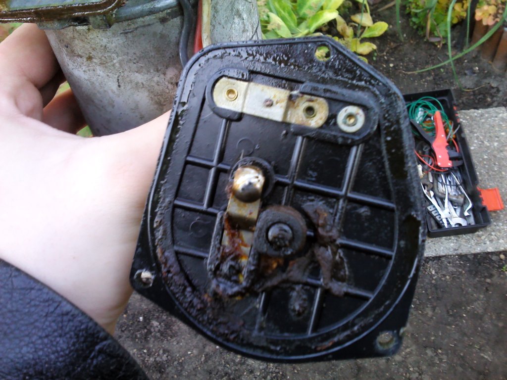

(#) terko1 hozzászólása Nov 7, 2011 /
Holnap lehet lesz egy kis időm, szétszedem a motort és akkor csinálok képeket is.
Köszi a tanácsokat.

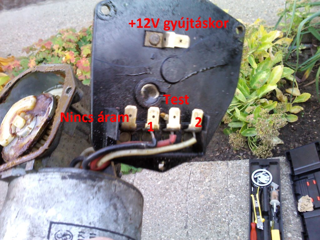

(#) terko1 hozzászólása Nov 8, 2011 /
Sziasztok szétszedtem a motort. Ezt találtam benne. A vezetékeket átnéztem, nem szakadtak.
Remélem ti többet láttok benne mint én Előre is köszönöm a segítséget.
Magyarul akkor motorcsere :S
Megpucolgattam a csatlakozókat, próbáltam beállítani, de semmi
Megnéztem így van bekötve.
1 = lassú fokozat
2 = gyors fokozat
Van egy saru amin soha sincs áram. Nálam az egy barna kábelen át megy vissza az autóhoz.

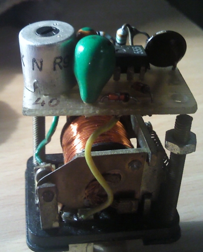

(#) lac08 válasza bancsi15 hozzászólására (») Jún 23, 2014 /
Nekem a 105LS-emben például megvolt a helye.
Aztán vezettem az ablaktörlő kapcsolótól (mert a saru megvolt a kapcsolón) egy szál drótot a középkonzol közepéhez, ahol eredetileg és gyárilag a vészvillogónak volt valami visszajelző piros LED-je. Azt rögtön kitettem onnan és beszereltem a helyére egy Dácia ablaktörlő ütemvezérlőt, rákapcsolva azt az odavezetett huzalt ís. Így aztán a gyárilag két sebességi fokozatom kibővült egy kézzel folyamatosan állítható harmadikkal is, ahol a törlési időt bármikor lehetett állítani a forgatógombbal 5 és 30 másodperc között.
Mikor eladtak a Skodát, hát - ment vele ez is.
Csak annyit tudok még ebben segíteni, hogy
a Dácia ütemvezérlő az valamiért fordított polaritással bír, tehát az elektronikája NYÁK-ján egy helyen mindenképpen át kellett vágni a fóliát!
Azt viszont már meg nem mondanám hogy hol, de aki ért hozzá az hamar rájön. Nekem nagyon klasszul működött a dolog évekig.
És akkoriban meg se kellett venni - elég volt csak bemenni egy Dacia szervízbe, és ott a kidobált rossz alkatrészek között (a szemétdombon) összeböngészni pár ilyen elektronikát. Többnyire a kidobottaknak vagy valami kis hibája volt, vagy a kettő rosszból simán kijött egy újra működő.

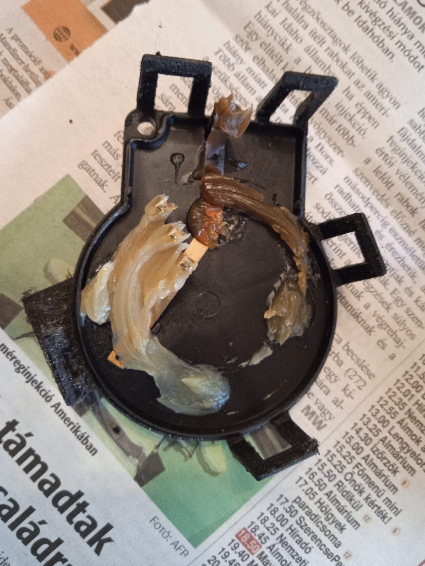

Adott egy Audi 100 C4, 1991-es évjárat, és egy olyan hibajelenség, hogy az ablaktörlő szakaszos (tehát felfelé az első állapot, csak és kizárólag azon) módjában elkezd füstölni a kapcsoló áramköre. Mi okozhatja a gondot?
Csatoltam képet a kapcsolóról. A tippeket és válaszokat előre is köszönöm.

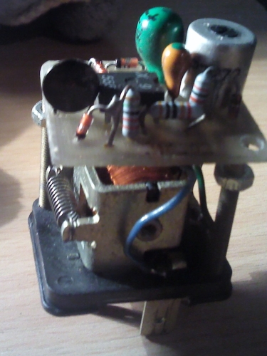

(#) diamik hozzászólása Dec 2, 2023 /
Kedves Fórumozók,
elég halott a topic, de talán valaki még olvassa.
Golf4 (99-es) Ablaktörlő a halálba kerget. Van egy szakaszos üzemmódja, amin több fokozat van, egy ennél gyorsabb és egy egészen gyors. Lefele pedig egyet töröl.
Ha a szakaszost vagy az "egyes törlést" választom, van hogy nem tudom leállítani, illetve a lapát se a szélvédő alján áll meg.
Ami még egész fura, ha meleg van a kocsiban, akkor kevésbé őrül meg.
Ha valaki már ölte ezzel a hajszálait, szívesen veszem a tippeket.
Amiket megnéztem/megpróbáltam:
Relé. A benne lévő (időzítő) ELKO-t cseréltem, de nem igazán lett változás, illetve
átforrasztottam a relé NYÁK-ját.

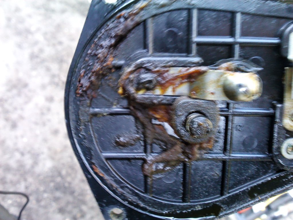

(#) még1MbR válasza diamik hozzászólására (») Dec 2, 2023 / 2
Nem ismerem a típust, de rendszerint az ablaktörlő motor házába van beépítve, a lassító áttétel közelébe. Ha szét lehet szedni, bele kell nézni, nincs e beégve/elhajolva stb.
Rendszerint úgy működnek az ablaktörlő motorok, hogy a benne lévő végálláskapcsoló a végállásba visszatérve BONTJA a motor +12V-ját. Amikor pedig nincs végállásban, fixen ráteszi a 12V-ot.
Amikor tehát szakaszosan működteted, az elektronika csak egy rövid impulzust ad a motornak, hogy elinduljon-->utána már a zárva lévő véghelyzetkapcsoló adja neki a tápot, amíg végig nem ér a törlési ciklus és visszatér alaphelyzetbe-->ekkor bontja a tápot.

(#) diamik válasza diamik hozzászólására (») Dec 2, 2023 /
Átolvastam még egyszer a fórumot. Ez a végállás kapcsoló gondolom mechanikus.
Olyasmit kellene keresnem, mint a a korábbi hozzászólás-ban a 4. képen?
A hozzászólás módosítva: Dec 2, 2023
Szerintem igen.
