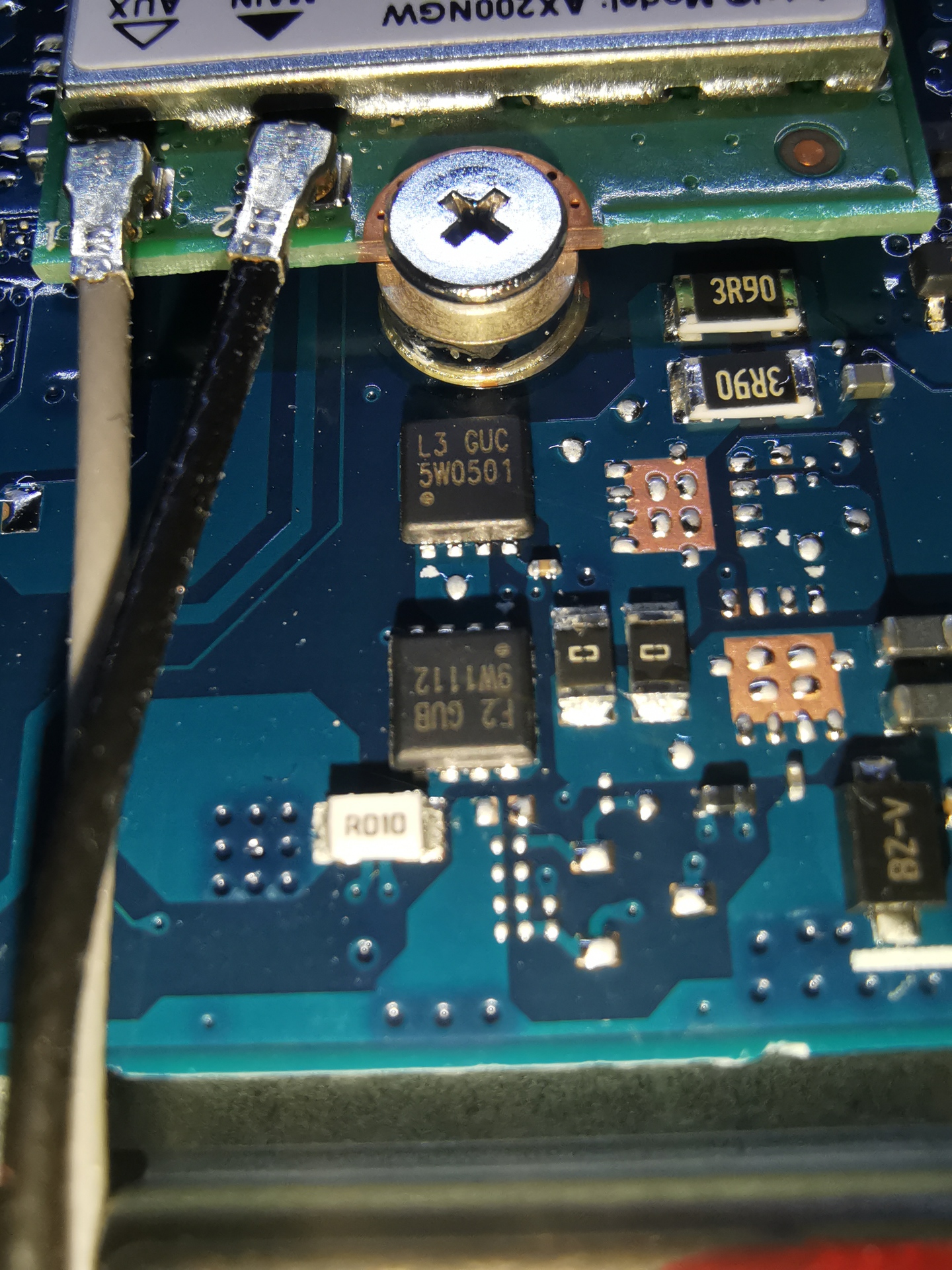

Ezek milyen alkatrészek lehetnek (FET-ek).
Laptop táp/töltő áramkörében van.

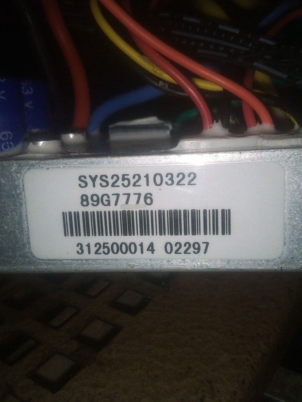

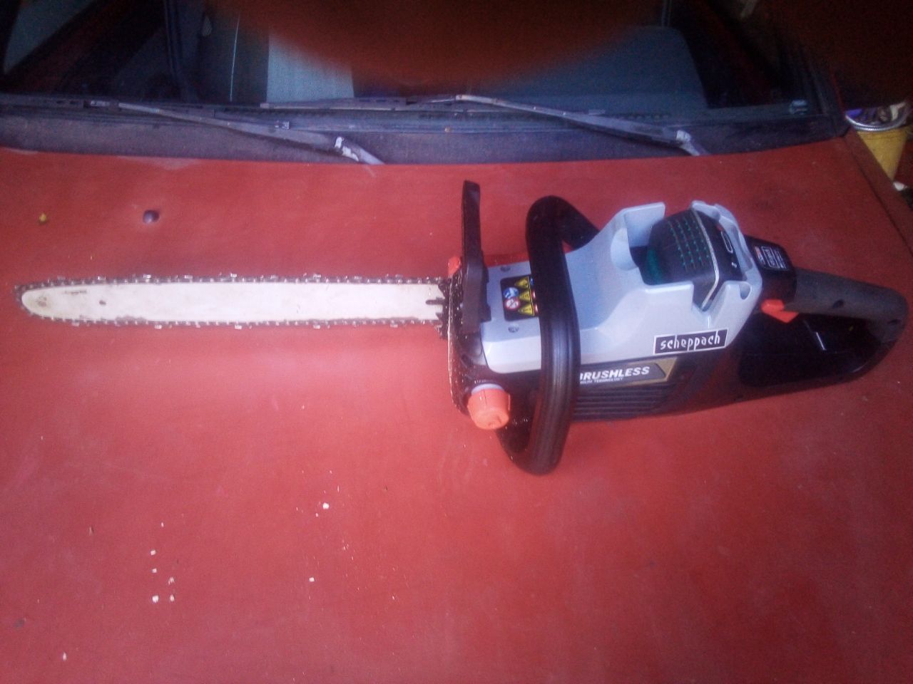

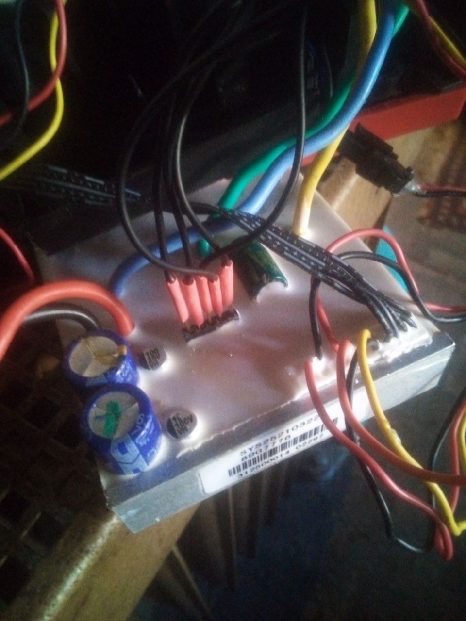

Üdvözlök minden tagtársat! Ez egy scheppach akkus láncfűrész drivere,a gondom az,hogy semmilyen adatot nem találok róla,már a gyárnak is írtam,de nem tudnak/akarnak segíteni. A lényeg,hogy 5-6mp után leáll a motor,és egy zöld led villog hármakat. Ha én állítom le korábban,akkor nem villog. Akkufesz megvan,nem ott a gond. Van egy 5 lábú portja a közepén,a képen piros zsugorcső van a beletűzött lábakon,az egyik a negatív testpont,és a 2 szélsőn 4.8volt mérhető ha már indítottam. Remélem tud valaki segíteni!
(#) Bakman válasza nyiradiz hozzászólására (») Dec 3, 2023 /
Lánc nélkül is ezt csinálja?

Az "egy" helyett nevezd meg a típusát...

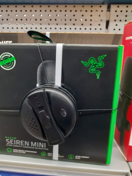

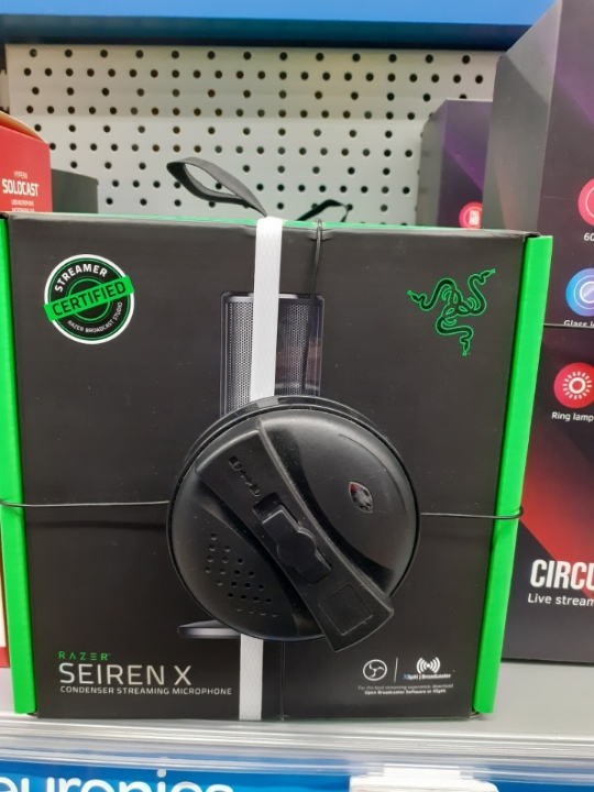

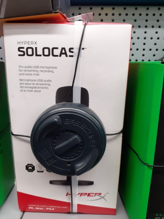

(#) Gafly hozzászólása Dec 3, 2023 /
Ezek között van sztereó?
Mik_1
Mik_2
Mik_3
Mik_4

(#) granpa válasza Gafly hozzászólására (») Dec 3, 2023 /
Gondolom, ha nincs ráírva, egyik sem.
(#) kadarist válasza Gafly hozzászólására (») Dec 3, 2023 /
A beszédmikrofonok ritkán sztereó kialakításúak, mivel nincs értelme a sztereósításnak.
(#) Gafly válasza kadarist hozzászólására (») Dec 3, 2023 /
Na én pont a ritka mikrofonokra koncentrálnék, mert azt kéri az egyetem.
(#) pucuka válasza kadarist hozzászólására (») Dec 3, 2023 /
Nem nagyon vannak sztereó mikrofonok, amik vannak, azok többnyire játék kategóriájúak.
Annakidején a királyi rádióban felvételekor a mono mikrofonok jelét panoráma szabályozóval tettük a "helyére". Az ilyen felvételek készítéséhez kellettek azok a "hatalmas" keverőpultok, mert mindegyik mikrofonhoz tartozott egy csatorna. Ezekből csoportok, több csoportból mester csoportok, majd a végén a kimeneti szabályzók. Ezt még bonyolította a visszaadó csatorna, mert különbözhetett, hogy mindenki csak a műsornak csak azt a részét kapták vissza, amire szükségük volt.

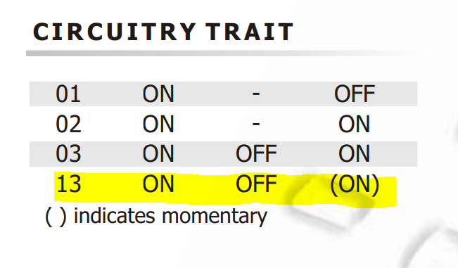

Sziasztok! Túrtam több órát, de nem tudtam meg, mi ma a neve annak a háromállású kapcsolónak, amelyik egyik irányba kapcsol (reteszel), másik irányba "nyomógomb", tehát visszaugrik középre. Gyerekkoromból a dugós telefonközpontokban volt ilyen, de régen is volt és akkor sem kötötték az orromra, mi a neve (csak engedtek vele játszani). Angolul még jobban jönne a megfejtése a fejtvénynek. (igazából ha LED is van benne, még szebb lenne). Előre is köszönöm az alacsonyszintű tudásom gyarapítására tett javaslatokat.

(#) Gafly válasza wbt hozzászólására (») Dec 3, 2023 /
Mert ritka mint a fehér holló.
Itt van egy tutorial, megy egy adatlap.
Ez utóbbiból mellékeltem a releváns részt.
(#) Gafly válasza zolika60 hozzászólására (») Dec 3, 2023 /
Majdnem, csak ő olyanra gonlt, aminek az egyik állás nyomógomb csak. Azaz az egyik irányban nyomógomb, a másikban kapcsoló.
Na ez elméletileg létezik, de vásárolni eléggé reménytelen.
Na, hát meg is van a keresett fajta.
(#) wbt válasza Bakman hozzászólására (») Dec 3, 2023 /
Köszönöm, nem jöttem volna rá egyből, hogy a zárójel mit takar... Mocsok érzés, mikor a mancsomban van, be is tervezném, de nem tudom a szépnevét Köszönöm!!! Áldás kezetekre-lábatokra!

(#) nyiradiz válasza Bakman hozzászólására (») Dec 3, 2023 /
Igen,lánc nélkül is ez van,sőt másik fórumban javasolták az akku középső vezetéket + vagy - pólusra kapcsolni,de az sem segített.
(#) nyiradiz válasza uniman hozzászólására (») Dec 3, 2023 /
Nincs meg az adatlapja,de képet tudok betenni.

(#) tothbela válasza nyiradiz hozzászólására (») Dec 4, 2023 / 2
Amennyiben li-ion akkus a gép, akkor előfordulhat olyan helyzet, hogy szétmászik az akkupak. Van ugyan benne BMS azaz cella figyelő áramkör, de az csak a határértékeket figyeli. Ha bármelyik cella feszültsége meghaladja töltés kor a 4,2V-ot, a töltést megszünteti. Pontosabban akkorára csökkenti a töltőáramot, amekkorát a balanszer áramkör söntölni tud. Ez a kis áram tölti a még nem feltöltött cellákat. Kisütésnél ha bármelyik cella feszültsége 2,5V alá esik. A terhelést lekapcsolja. Volt nálam néhány li-ion táplálású gép, ami töltőre kapcsolva perceken belül feltöltött állapotot jelzett, használatakor pedig szinte azonnal leállt, lemerült akku jelzést produkálva. A cellákat végigmérve volt olyan ami 4,2V-ot mutatott, volt ami 2,5V-ot. A cellák egyébként mind jók voltak. Mivel nem lett volna kifizetődő olyan balanszer tenni bele ami komolyabban végzi a dolgát, a cellákat egyesével kisütöttem 2,5V-ra, majd feltöltöttem 4,2V-ra. Utána megint hónapokig jól működik. Szomszédom akkus porszívó ja is így járt, 2 év után csökkent az üzemideje, majd utána rohamosan lezuhant az eredetileg fél óra mindössze két percre. Most már 6 éves a porszívó, évente egyszer elkérem egy napra, és mai napig több mint 20 percet bír. Már 1500 töltésen lehet túl.
Tehát ha teheted, a cellák feszültségét mérd meg, majd szükség esetén egyesével töltsd fel.
