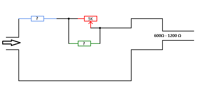

Sziasztok, bocs a láma kérdésért nagyon rég foglalkozatm ilyen dolgokkal.
A kérdésem a következő lenne, adott alkatészek: 5k poti, ellenállás szartig. A képen látható dolgot, tehát hogy nyíllal jelölt ponton 600Ω-1200Ω vagy a szélsöségektől nem nagyon eltérő értékek legyenek mérhetőek a potméter állításával s megközelítőleg közép állásban 1K legyen, megoldható ? /légyszi ne alázzatok meg, nem akarok költeni a dologra/
(#) nagym6 válasza kefe13 hozzászólására (») Dec 2, 2023 / 1
A kék ellenállás 600Ω, a zöld ellenállás 680Ω.
Ekkor a poti két véghelyzete között 600Ω - 1200Ω változik az eredő ellenállás.
(#) szs válasza kefe13 hozzászólására (») Dec 2, 2023 /
Ha nem szeretnéd, hogy megalázzanak, akkor nem kéne "szartig" szót használni
A rajzodon jól össuecikázott vonalkak vannak. De ha kiegyenesíted:
-a baloldali ellenállás legyen 600Ω. Mert ha az 5K nyitva van, akkor annyi lesz az összes ellenállás.
Az 5K-val párhuzamos is lehet 600Ω. Mert ha zárva van az 5K potméter, akkor nem sokkal (minimálisan) kevesebb 600-nál az össues ellenállásuk. Es 600+600 az 1200.
Az 5K valójában 600 és (majdnem pontosan, de nem pontra) 1200 közt fog szabályozni.

(#) kendre256 válasza kefe13 hozzászólására (») Dec 2, 2023 /
A nyíllal "szemben a túloldalon", ahol az van írva, hogy 600-1200 Ohm, ott van valami, aminek annyi az ellenállása?
Mert ha igen, akkor nem kell semmilyen ellenállás, sem poti, csak egy drót a helyükre.
Ha az a feladat, hogy ott van egy 600-tól 1200 Ohm-ig változó ellenállás, és a nyíllal jelzett pontok között kell ugyanezt beállítani (miközben az a valami változik 600-1200 Ohmig, akkor ezzel a kapcsolással ez nem oldható meg...
Kimaradt előzőből: poti középállás 540Ω lineáris potinál.
Más karakterisztikájú potikkal lehetne ezen variálni, néhány más eset lehetne még.
Valójában nagym6-nak köszönhezed.
Mert (most, hogy utána is számoltam) a 680Ωot párhuzamosítva az 5000Ω-al, no az áll legközelebb a 600-al.
Merthát:
1/5000=0,0002
1/680=0,00147
A kettő összege: 0,00167
1/0,00167=598
A hozzászólás módosítva: Dec 2, 2023
(#) kefe13 válasza nagym6 hozzászólására (») Dec 2, 2023 /
Na akkor szóban is, 600 - 1200 ohm közt kell véltoztatnom egy ellenállást, amihez adott egy 5K poti, és sok sok minden féle ellenállás. kb ennyi Reggel rjta leszek, köszönöm !

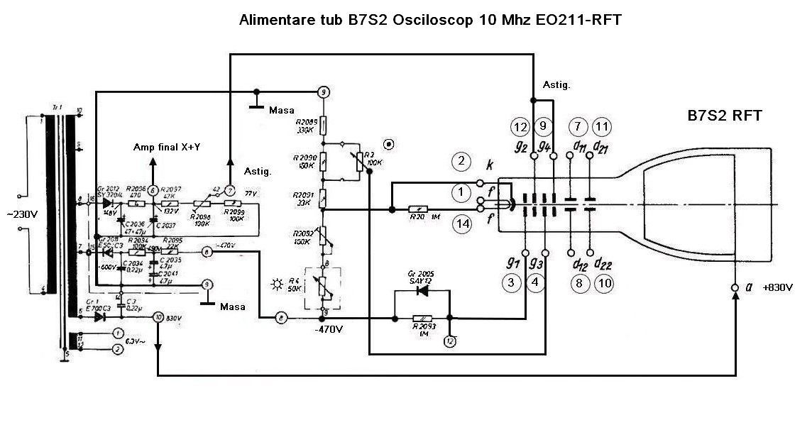

(#) Krisztoszteron hozzászólása Dec 5, 2023 /
Valaki tudja, a mellékelt képen szereplő diódákat mikkel tudom helyettesíteni?
A bal oldali háromnál én 1N4007-re gondoltam, viszont az SAY12 helyére viszont nem tudom, mit kellene tenni.
Ha esetleg az 1N4007 rossz ötlet lenne, kérem, valaki jelezze.
Köszönöm a segítséget!
(#) kadarist válasza Krisztoszteron hozzászólására (») Dec 5, 2023 / 1
Szia! 1N4148-al helyettesítheted.
