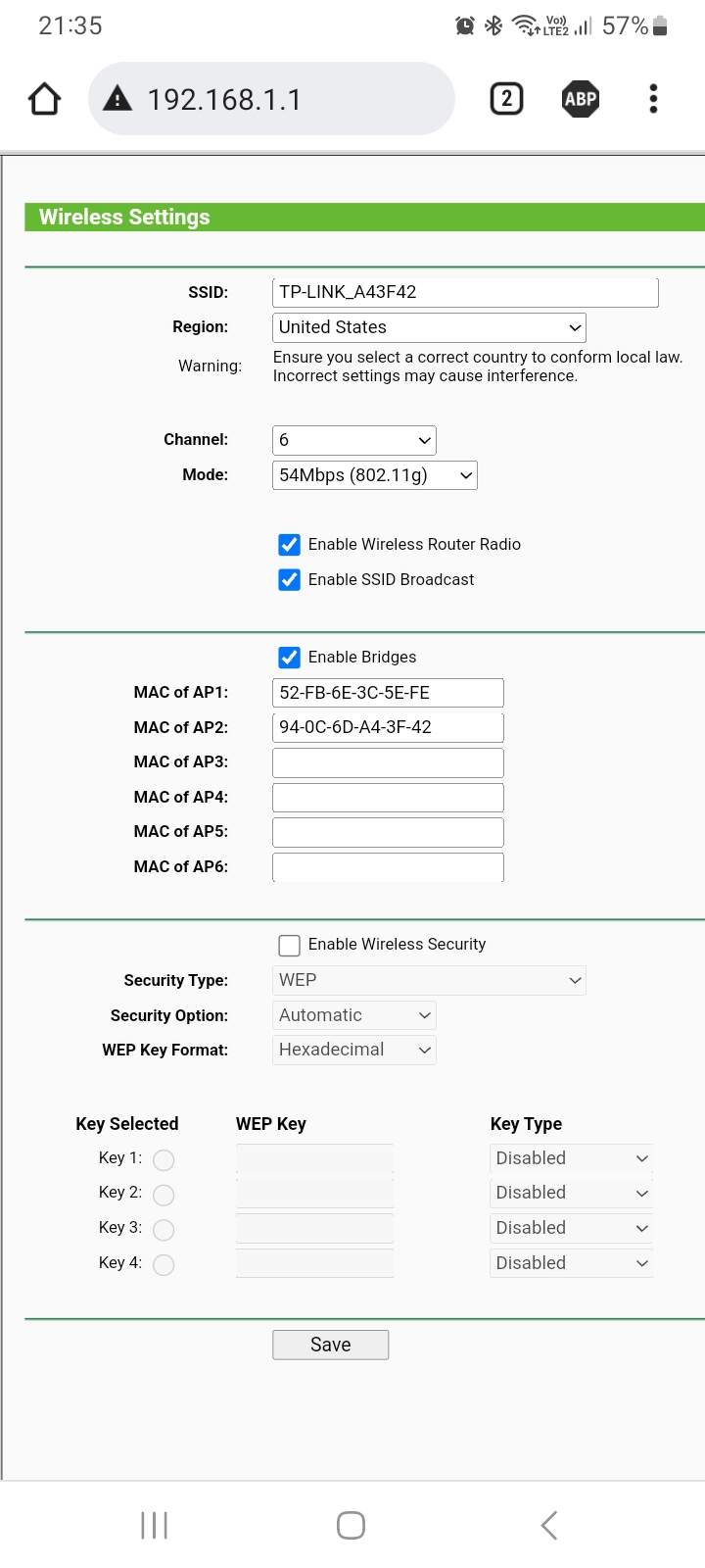

Tessék itt a beállítási lista.

Hát akkor nem nyert hangszórót. Esetleg egy firmware frissítést még meg lehet próbálni, hátha beleteszi a bridge-et.

Pont ott van benne, ahol az általad linkelt kézikönyv is mondja. Csak ebben még elég hülyén implementálták. Eleve marhaság, hogy a MAC címeket kell beírni neki, de mindegy, azt Jani megtette. Utána viszont még pár apróság van hátra... Wifi bridge esetében a wifi nevének meg kell egyeznie minden eszközön, mint ahogy a biztonsági beállításoknak is. A becsatolt képen leginkább úgy néz ki, mintha alapbeállításon lenne a wifi részleg a bridge üzemen kívül mindenben.
@Jani:
Állítsd be szépen a wifi nevét ugyan arra, mint a másikon is van, a biztonsági dolgokat szintén egyeztesd és legyen egyforma minden eszközön! Ha így se megy, akkor ennyi.

Ja látom, csak egy szinttel lejjebb. Bocs.
