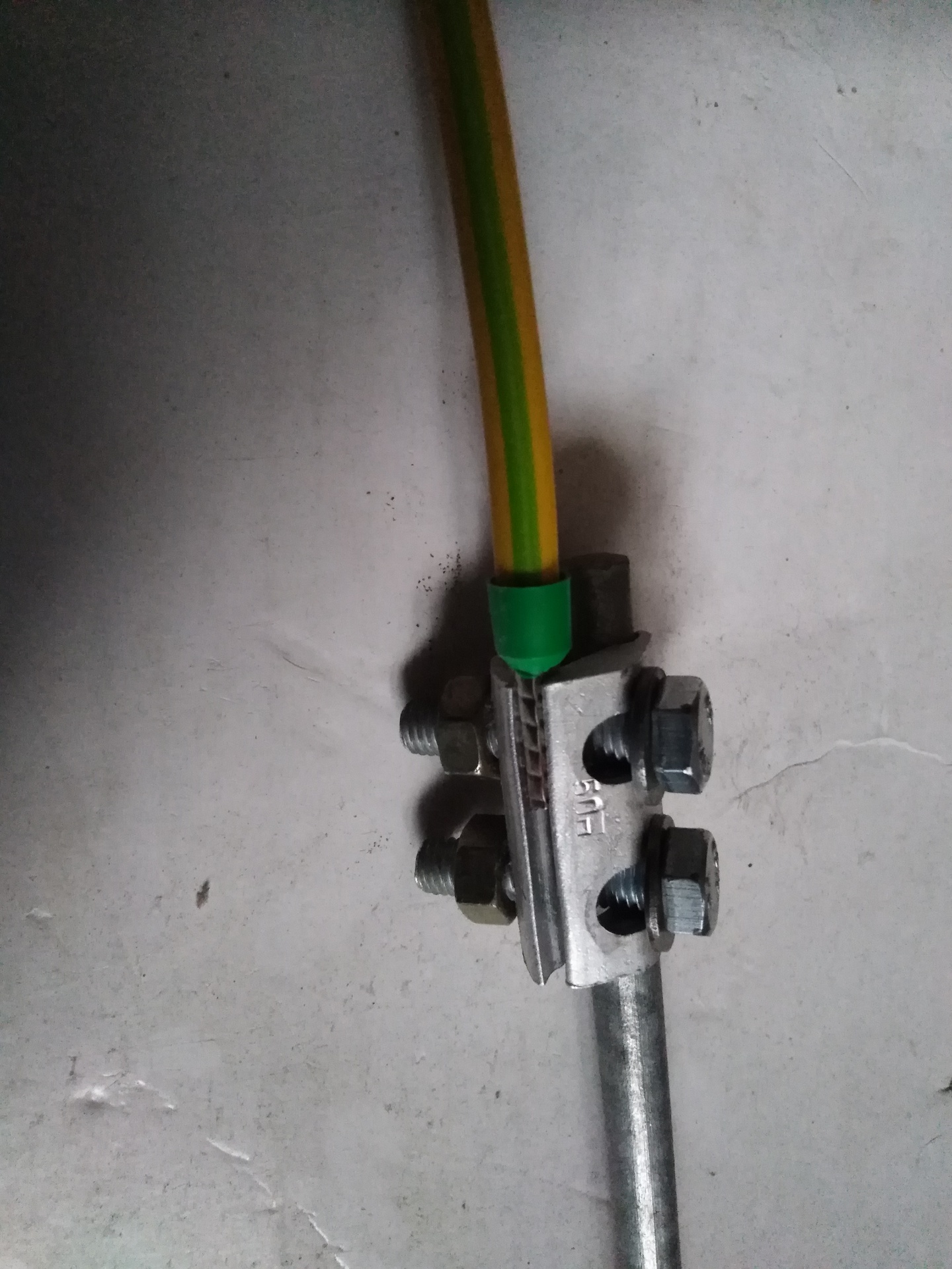

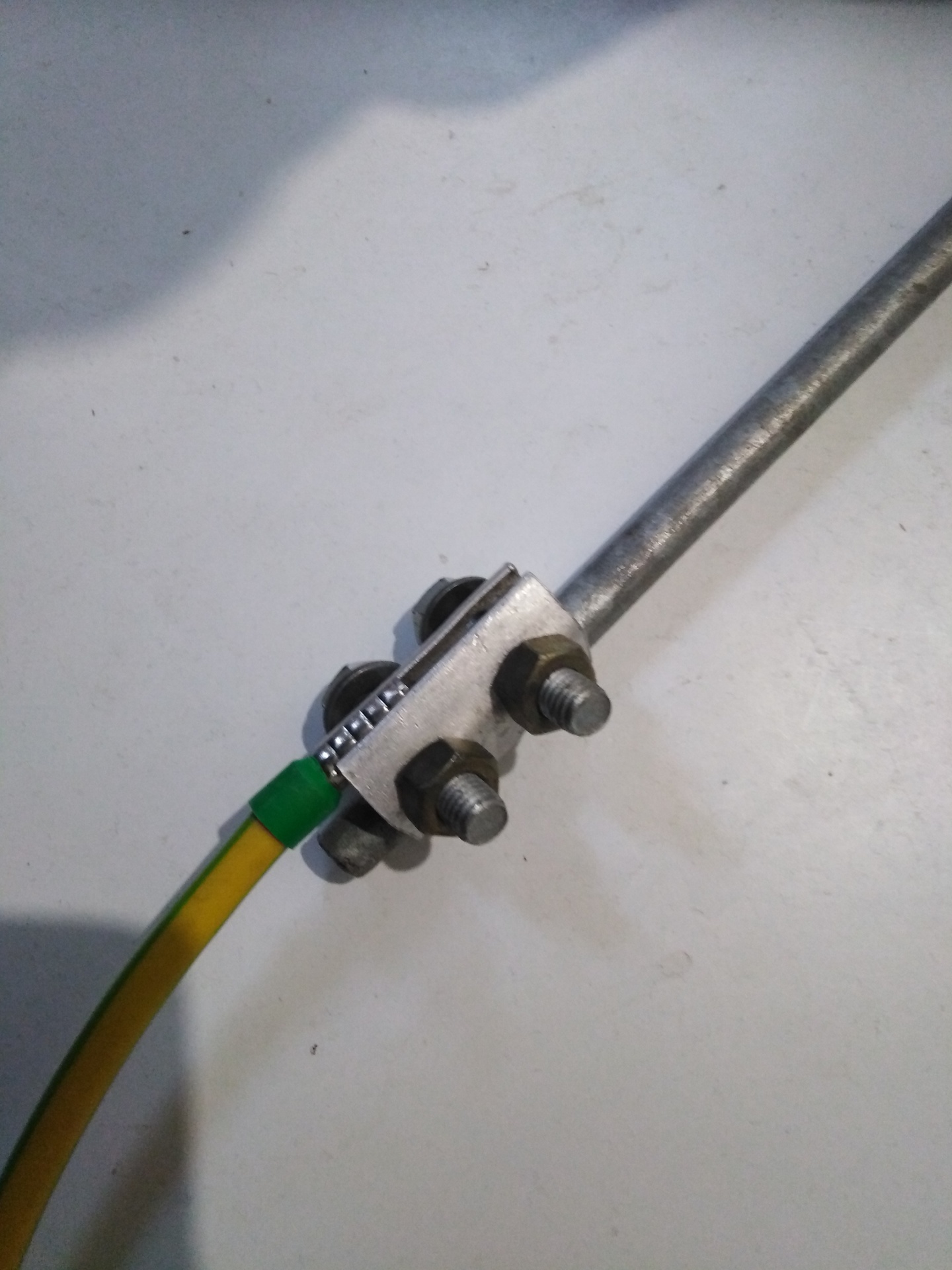

„A földelőrúdhoz hegesztett 10-es csavar 20x1 mm-es alumínium szalaggal van hozzáközve a tartóoszlopra hegesztett szintén 10-es csavarhoz.”
Tehát van két acél csavar, az egyik a földben, a másik a talaj felett a fémvázon, és ezeket alumínium köti össze? Földbe tilos alumíniumot tenni, de még vakolatba ágyazni sem szabad, mert rövid időn belül felfalja az anyagot a korrózió. A talaj lehet lúgos és savas is, általában savas, ez egyből kikezdi az alumíniumot, az oxidréteg egyedül a szabadban, levegőn biztosít védelmet.
Az alu összekötés helyett horganyzott acélt kellene használni, vagy direktben összehegesztve és a korrózióvédelmet visszaállítva, vagy pl. átfúrt horganyzott laposacéllal lehetne a csavarokat összekötni.
Az alumínium szalagra csavarozott csupasz sárgaréz sorkapocsról 6-os réz vezeték megy a házba”
Rezet alumíniummal nem szabad direkt összekötni, egymással összecsavarozni, mert nedvesség hatására elektrokémiai korrózió alakul ki közöttük. Ezért tilos közel vegytiszta vezetékrezet alumíniumvezetékkel összekötni. A sárgaréz egy fokkal jobb lehet ötvözetként, de biztos nem ugyan annyi az elektrokémiai potenciálja, mint az alunak (aki tudja megírhatná). Réz és alu összekötésére létezik átmenetes anyag, összekötő-köztes elem, aminek az egyik felülete alu a másik réz. Egyébiránt más megoldást kell találni, pl. az ónozott saru horganyzott acéllal, aluval és rézzel is érintkezhet.

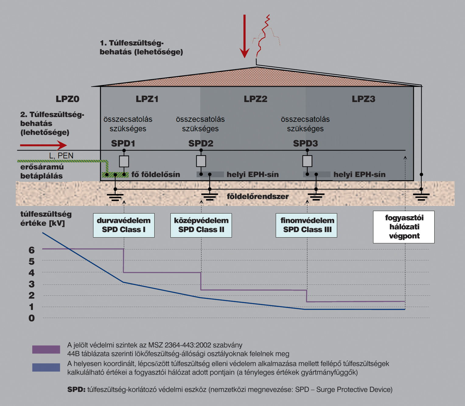

„A környező házakban tönkrementek a TV-k”
A jó földelésnek akkor van a legnagyobb jelentősége, ha túlfeszültség-védelem is ki van építve (valami komolyabb a fogymérőnél/főelosztóban). Valószínűleg megemelkedett a hálózati feszültség, amit már nem viseltek el a tönkrement készülékek. A fogyasztóknak nemcsak a névleges feszültséghez közeli értékeket kell elviselniük, hanem minimum 1,5kV-os lökőfeszültség-állóssági osztályba tartoznak, amit pl. egy nyákba forrasztott varisztorral oldanak meg a gyártók. Igazából nem tudjuk, hogy nálad mennyire emelkedett meg a feszültség, esetleg van komolyabb (20-40kA-es impulzusáramok levezetésére alkalmas) túlfeszültségvédelmed, vagy egyszerűen csak annyival minőségibbek a fogyasztóid, hogy nagyobb feszültséget bírnak az alkatrészek és a belső túlfeszvédelem is nagyobb áramok levezetésére volt képes - de még a hálózat hossza/impedanciája is befolyásolja, azaz ha nálad kisebb keresztmetszetek és nagyobb távolságok vannak mint a szomszédban, akkor - egyedül a túlfeszvédelem szempontjából - ez is kedvezően befolyásolhatta.
A mai elektronikus eszközök sokasága mellett szükségszerű minden háztartásban túlfeszültségvédelmet is kialakítani, ami minimum egy T2-es típusú készüléket jelent a betáp ponton, vagy egy elosztási csomópontnál, a lakáselosztóba építve. Ezen felül villámvédelem miatt szükséges lehet T1 villámáram-levezető beépítése is a fogyasztásmérőnél, fokozott biztonság vagy paranoia esetén pedig akár minden egyes dugalj dobozába beépíthető még egy további T3 típusú finomvédelmi eszköz is (vagy a költségek miatt csak a nagyértékű készülékek közelében, pl. dolgozószoba - PC, vagy a nappaliban a TV csatlakozásánál).

(#) Ge Lee válasza SKY hozzászólására (») Dec 10, 2023 /
„Rezet alumíniummal nem szabad direkt összekötni,”
Kár hogy a gyártók ezt nem tudják, mert a mai napig készítenek alu szemes sarukat a sodrott réz végére.

Én inkább úgy mondanám, hogy a mai napig vannak villanyszerelők és villanyt szerelők, akik az igazi miértekkel sajnos nincsenek tisztában, mert az 1-2 éves elméleti oktatáson kívül a gyakorlattal töltött évek a "hogyan szoktuk csinálni"-ről szólnak a mester mellett. Egy ilyen veszélyeket hordozó szakmában ez a képzési rendszer szerintem elfogadhatatlan...
A gyártók minden esetben megadják a sarukhoz, hogy milyen szabvány szerinti vezetékekhez alkalmazhatók. Az erőátvitelben napjainkban is alkalmaznak alumíniumkábeleket, mert sokkal olcsóbb pl. a NAYY 4x240 métere 10 ezer körül alakul, a NYY 4x240 50 ezer. Ezeket sokszor egy elosztóban a nagy áramú réz gyűjtősínezésre kell csatlakoztatni, vagy rézsínnel szerelt készülékekhez.
Az alukábelből is létezik durván sodrott szerkezetű, amit saruzni kell. Ha réz sínre csatlakozik, vagy alu vezetőt kell rézvezetőhöz toldani, akkor speciális sarukat kell alkalmazni, mint a mellékelt képeken. (Erre már régóta gondoltak a gyártók)
Egyébiránt az elektrokémiai korróziót a fémek eltérő potenciálja okozza, az alumínium -1,69V, ami szerencsétlenül magas érték, a tiszta rézé: +0,34V. Amikor a kötést nedvesség éri a vízcsepp elektrolitként köti össze a két anyagot és megindul az áram a közel 2V-os potenciálkülönbség miatt.
Nyilván nulla potenciál csak két ugyanolyan fém között lehetséges, ezért a különböző anyagok összeköthetőségét egy adott minimális potenciálkülönbségi tartományon belül tartják elfogadhatónak. Most, hogy szóba került találtam egy jó táblázatot elég sok anyag felsorolásával. Ezek alapján sem az elektrolitréz, sem a sárgaréz nem köthető össze alumíniummal, az elfogadható maximális különbség pedig 300mV:
https://www.qsl.net/n9zia/electrochemical.html

Ennek azért van jelentősége, mert a túlfeszültség nem csak a hálózat felől, a vezetékeken jöhet, hanem egy közeli villámcsapás (50-200kA-es áramimpulzus és a mágneses tere) ezekben a hurkokban - sőt vezetékszakaszokban - az épületen belül is feszültséget indukálhat. Erre napelemnél is oda kell figyelni, mert ott jellemzően nincsen egyetlen kábelben összefogva a pozitív és negatív pólus, ráadásul a tetőn az EM hullámok ellen sem biztosít semmi árnyékolást. Ezért akár a napelemeket is úgy kell elforgatni, hogy két sorban a kötődobozok is közel legyenek egymáshoz és az n*10m2-es hurkok helyett a sztring kábelhurok maximum 1-2m2 felületű legyen a kábelek összefogásával és szorosan egymás mellett vezetésével.
A másik, hogy egy ténylegesen zárt hurokban (például kettő párhuzamosított vezeték a megnövelt keresztmetszet miatt), vagy más fém szerkezetnél nemcsak feszültség, hanem akkora áramimpulzus fog indukálódni a közeli villámcsapás miatt, hogy ez a hurok szét is robbanhat a mágneses erőhatás miatt.
A túlfeszültség-védelem mindig a földelés felé vezeti le az aktív vezetőkön érkező áramimpulzust. A földelési ellenállás, a vezetékek ellenállása sosem lesz nulla és 20kA-es áramnál a tized ohmokon is komoly feszültségesés fog létrejönni. Ezért már önmagában a beépítési helyét is meg kell gondolni, hogy a villámáramot ne az épület kellős közepén vezessük, (az első) túlfeszvédelem legyen a földelési hely közelében hogy az áramok rövid és egyenes szakaszon menjenek a földbe és a feszültségesés minimalizálása miatt minél nagyobb keresztmetszeteket és minél rövidebb bekötővezetékeket és nyomvonalakat kell használni.
A belső túlfeszültségvédelemnél pedig szakaszok/zónák vannak még egy családi háznál is. A közcélú hálózat (közvetlen villámcsapás is érheti) vagy egy fogyasztásmérő hely magasabb feszültséglökést kell hogy elviseljen, mint egy főelosztó vagy a helyiségek vezetékezése. Ezeken a határokon kell túlfeszültségvédelmi eszközöket beépíteni és ezt hívják koordinált túlfeszültségvédelemnek. Azért lesz koordinált, mivel a hálózat legvégén lévő védelem a legérzékenyebb, a legkisebb feszültségre működésbe lépő. Ugyanakkor ez kell hogy kezelje a legkisebb energiát, a hálózat elején lévő meg a legnagyobb energiaimpulzusokat. Ha csak feszültségértékre lépnének működésbe, akkor ez ellentmondásos és sorban tönkremenne mindegyik védelem a legérzékenyebbtől kezdve. Ezért minden védelmi eszköz között meg kell lennie egy minimális soros impedanciának, ami nem engedi a rövid idejű nagy áram/feszültség impulzust egyből a legérzékenyebb készülékre. Gyakorlatban ez a csatoló impedancia minimum 10m-nyi vezetékszakaszt jelent, vagyis a fogyasztásmérő (T1) és a főelosztó (T2) között jó ha van minimum 10m, ahogy a főelosztó és a TV fali dugalja (T3) között is. Persze sokszor még ez is megvalósíthatatlan, erre megoldás a kalapsínre szerelhető csatolóimpedancia (fojtótekercs). De ezt külön-külön illene ellenőrizni számítással is az adott szerelésnél.

„Egyébiránt más megoldást kell találni, pl. az ónozott saru horganyzott acéllal, aluval és rézzel is érintkezhet.”
Létezik erre szerelvény. Csak ismerni kell és alkalmazni.
