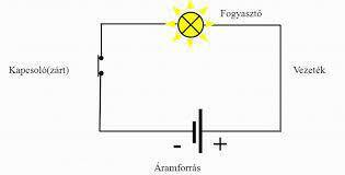

Egy kérdésem lenne ehhez az áramkörhöz kellene egy kis segitség hogyan lehet beköttni érzékelö égött amely jelezné hogy világit az égő ha zárodik az áramkör ilyen áramerösség függö féle érdekelne olyan check kontrollféle?
(#) orcika70 válasza jozsef24 hozzászólására (») Dec 13, 2023 /
Ebben a topicban lehet a megoldás.Bővebben: Link

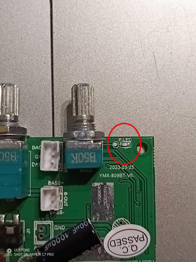

Ezt az kék smd ledet ki lehet cserélni egy 3 mm-es kék ledre?
(#) Gafly válasza Rosszmáj hozzászólására (») Dec 14, 2023 / 1
Szerintem simán.
Ránézésre a bal oldalra kell a hosszabb lábat forrasztani.
(#) Jonni válasza Rosszmáj hozzászólására (») Dec 14, 2023 / 1
Kell egy kis forrasztási gyakorlat hozzá , de nem lehetetlen. Arra vigyázz , hogy ne melegítsd túl sokáig mert feljöhet a réz fólia.
(#) Régi motoros válasza Rosszmáj hozzászólására (») Dec 14, 2023 / 2
A LED két lábát pontosan állítsd be a megfelelő méretre, forrasztás után ne maradjon közte mechanikai feszítő erő. És ha sikerül, ne nagyon tapizgáld, mert szintén leszakadhat a rézfólia.
Ui.: De ha jól látom balra mellette a forrpont is felhasználható, az picivel nagyobb. Vagy ha végigköveted a nyákon, lehet találsz stabilabb forrpontot ahonnan két vékony vezetékkel is lehozhatod. A jobb lába ráadásul ha jól látom a teliföld, azt akár át is fúrhatod, és lekaparva a lakkot az egyik láb már átmenőfuratos stabil is lehet, a másikat meg vékony vezetékkel. Csak arra is figyelj, hogy a két fóliaoldalon azonos potenciálon legyen ahol átfúrod.

Esetleg csak elfordítani? Gondolom, előre kellene világítania, ezért szeretnéd cserélni.
(#) Rosszmáj válasza Régi motoros hozzászólására (») Dec 14, 2023 /
Kösz, mindenkit megmancsoztam.
A led az előlapból les majd ki, vékonyka vezetékkel kötöm a nyákra. Elég macera lesz a két potit, meg a merőleges oldalon lévő jack és usb aljzatot kiszuszakolni a likakon, legalább a ledre nem kell vigyázni annyira. Főleg, hogy a panel meg hagyatt lesz betéve.

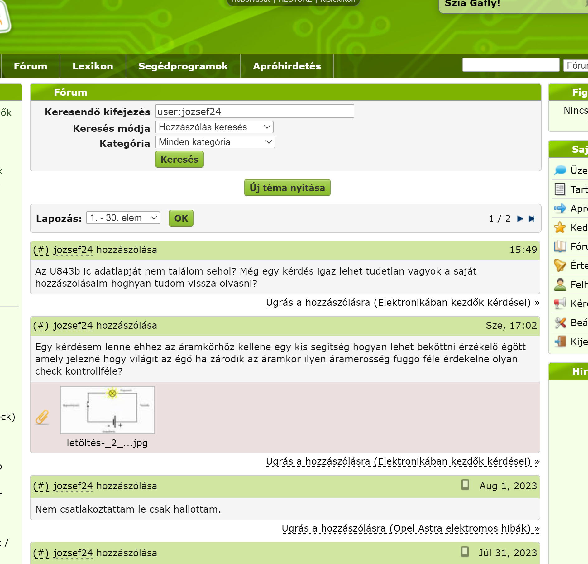

Az U843b ic adatlapját nem találom sehol? Még egy kérdés igaz lehet tudetlan vagyok a saját hozzászolásaim hoghyan tudom vissza olvasni?
(#) Fidel válasza jozsef24 hozzászólására (») Dec 16, 2023 /
keresőbe beírod a neved user:jozsef24, rákeresel, majd a megjelenő lenyíló menüben kiválasztod a Hozzászólás keresése opciót és újra rákeresel.

Szemléltetve lásd csatolmány.
