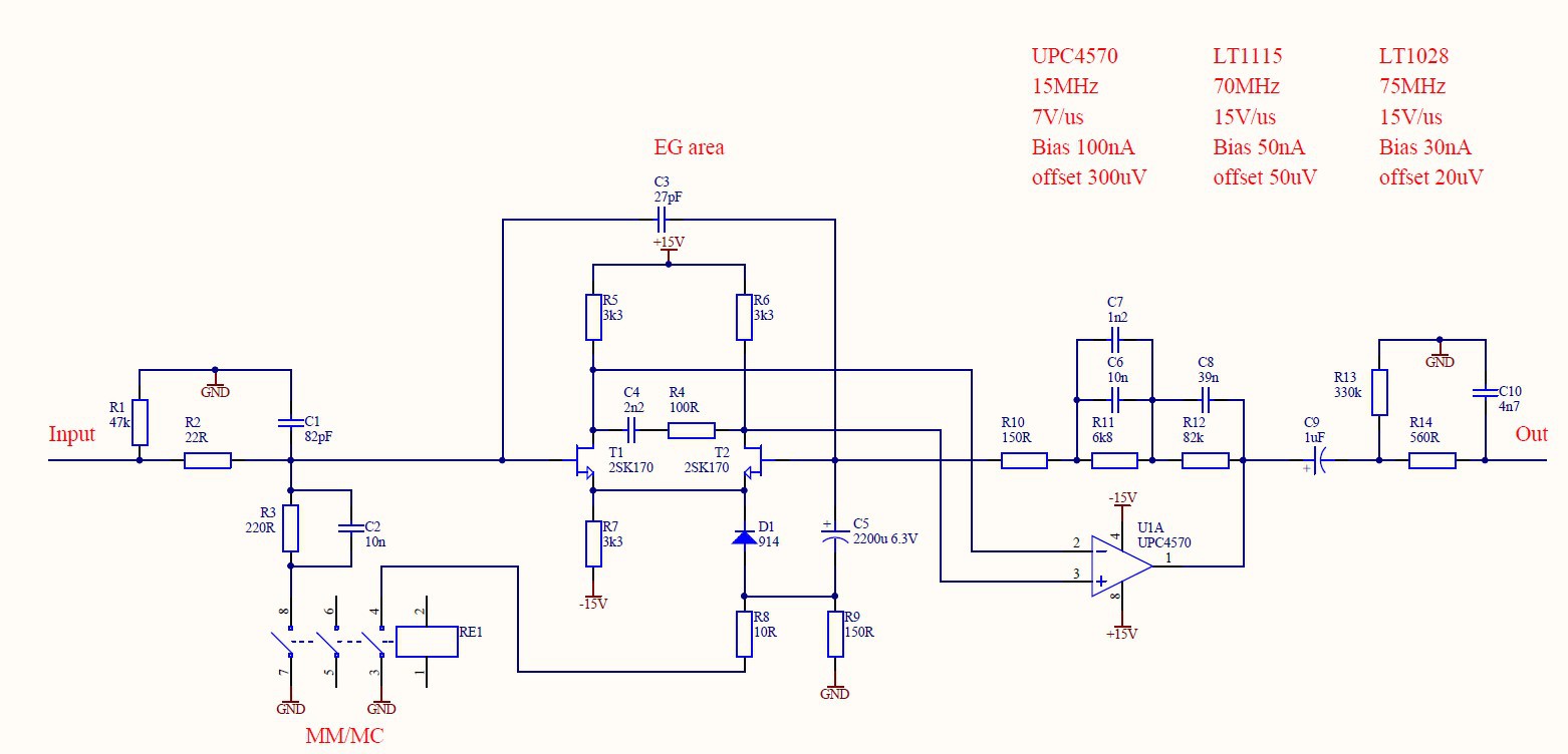

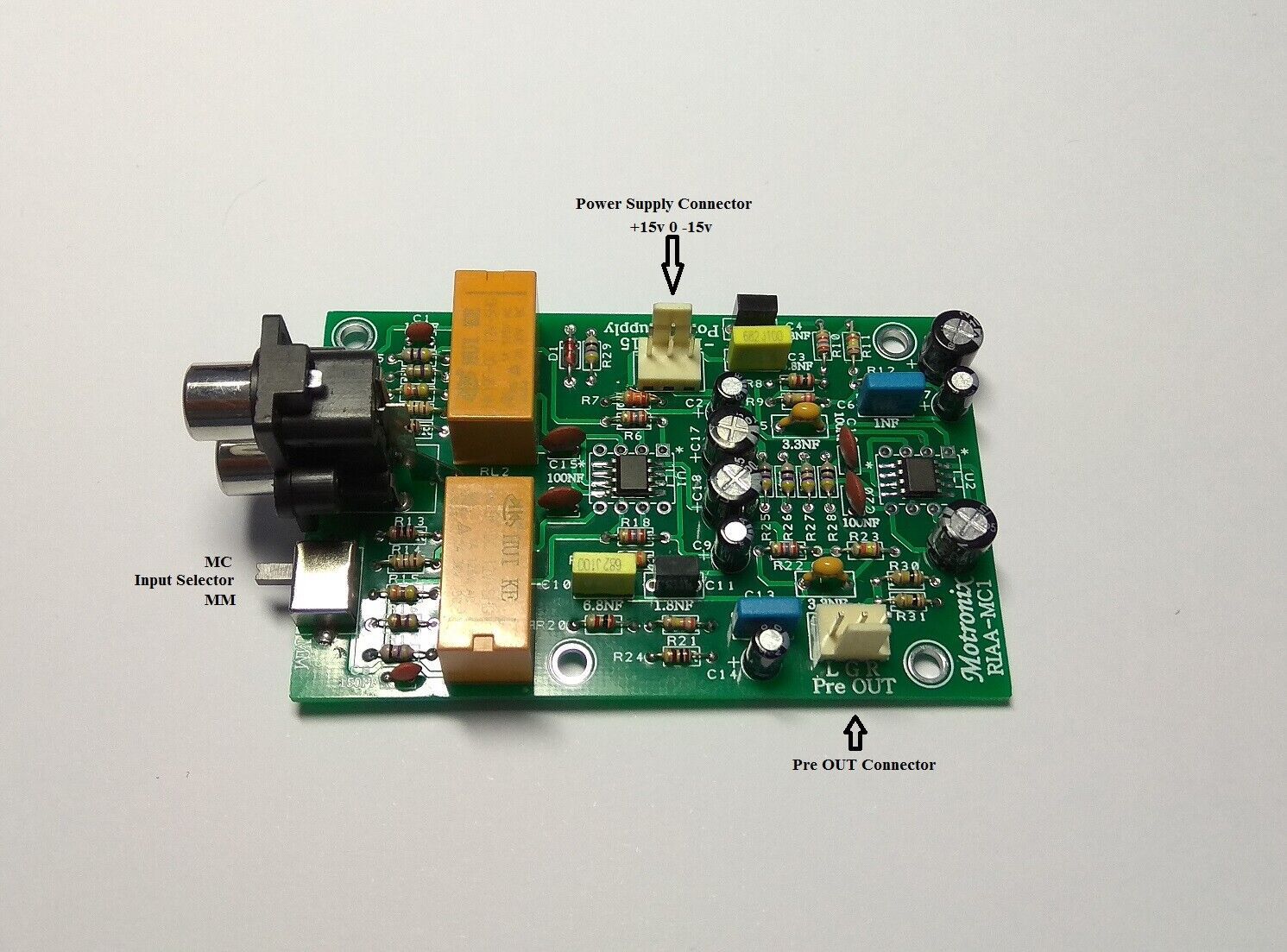

(#) lóri hozzászólása Dec 31, 2023 /
Vettem egy MC/MM korrektort az ebay-on.
Visszarajzoltam, ahogy tudtam.
Lehet, hogy nem jó a rajz (ebben kérnék segítséget).
Aki ért hozzá, légyszi nézze meg, hogy működőképes-e, vagy valamit elrajzoltam-e.
Vannak még 100mikrók a táplábon, de azt nem raktam rá.
Sajna nem értek hozzá, de át kéne tervezni, mert rakok rá din dugaljat is, meg a relé reed lesz benne.
(#) reloop válasza lóri hozzászólására (») Dec 31, 2023 / 1
Szia! Az U1A 3-as láb és a test között fixen kéne lenni az R3-nak, vagy hasonló értékű ellenállásnak.
Szintén kell egy ellenállás U2A 3-as láb és a test közé, a -15 V nem tartozhat oda.
(#) lóri válasza reloop hozzászólására (») Dec 31, 2023 /
Szia! Köszönöm, nézem. Az u2-nél nekem is gyanús volt a -15V. A 10uF, most elko. Érdemes bipolárisra cserélni?
Pár mV egyenfeszültség jelenik meg a 10 µF (C7,9) lábain. Azt mindegy milyen polaritással kapja, tehát maradhat nyugodtan.
Köszönöm. Javítottam, elvileg GND-k hiányoztak. Így már elképzelhető, hogy működni fog?
VT_riaa2.pdf
Így már működik. A műveleti erősítő 4-es lábára mehetne az R20 és a C12. C12 másik lába testen.
Rendben, köszönöm. Akkor valószínű így volt, meg a plusz tápon is.
VT_riaa3.pdf
A másik IC melletti 100 nF kondik is hasonló funkciót láthatnak el.
Igen, azokat sem rajzoltam be még.
Köszi a sok segítséget.

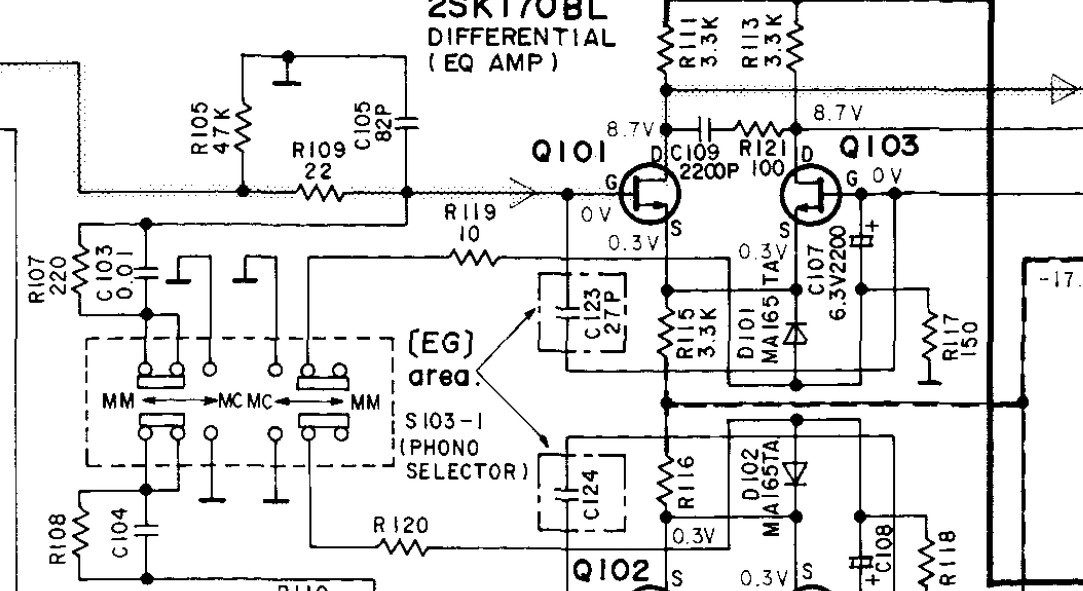

(#) lóri hozzászólása Jan 6, 2024 /
Találtam egy gyári rajzot, azt is megépíteném.
Az lenne a kérdés, hogy a kondik milyenek legyenek?
Melyik legyen kerámia-fólia?
Elvileg a bemenetnél kerámia szokott lenni. A C3, az miféle?
Miért írja, hogy EG area? Mi az az EG? Elektromos Gitár?
Néztem a nyákrajzot a manual-ban, de nem lettem okosabb.
Alulról kell forrasztani, vagy mi?
Az ic kiváltható LT1115-re, vagy 1028-ra? Ezek vannak itthon.
Csak azért kérdem, mert az UPC4570-et, 428-asával lehet venni.
(#) reloop válasza lóri hozzászólására (») Jan 6, 2024 / 1
Szia! Az EG nem inkább EQ lenne, azaz equalizer?
A 2SK170 pár beszerzése nem könnyű mutatvány, annak járj utána!
(#) lóri válasza reloop hozzászólására (») Jan 6, 2024 /
Köszi, hogy ránéztél.
A manual-ban EG-t ír, ha jól olvastam, csatoltam is, hátha észrevesztek valamit.
A kondik milyenek legyenek?
(#) lóri válasza lóri hozzászólására (») Jan 6, 2024 /
Vagy Földfüggetlen?
Elvileg valami virtuális föld van ott.
Az ic, kiváltható az enyémek valamelyikére?
A hozzászólás módosítva: Jan 6, 2024
(#) pucuka válasza lóri hozzászólására (») Jan 6, 2024 / 1
C1: 22 pF kerámia, vagy styroflex
C2: 10 µF elkó
C3: 27 pF kerámia, vagy styroflex
C4: 2,2 nF kerámia, vagy styroflex
C5: 2200 µF elkó
C6: 10 nF kerámia, vagy styroflex
C7: 1,2 nF kerámia, vagy styroflex
C8: 39 nF kerámia, vagy styroflex
C9: 1 µF elkó
C10: 4,7 nF kerámia, vagy styroflex
EG Európai gazdasági közösség (dehogy is, az a EQ akarna lenni)
Műveleti erősítőnek minél kisebb zajú, erősítőt választanék, mint pl. NJM4580, ez ugyan kettős, de biztos van ilyesmi szimpla is. A nagyobb határfrekvenciájú, nem biztos, hogy jobb.
(#) lóri válasza pucuka hozzászólására (») Jan 6, 2024 /
Köszönöm szépen.
Ez csak az egyik oldal, tehát kettős kell.
Van 4580-am itthon, csak azt gondoltam, valami jó drága kell oda.
Jó drágát is lehet, de nem biztos, hogy attól jobb lesz.
Az adatlapjaikon nézd végig a bemeneti zaj rubrikát.
A styroflex kondik beszerzése sem egyszerű, de egyszerű fólia kondi nem biztos, hogy megfelel.
