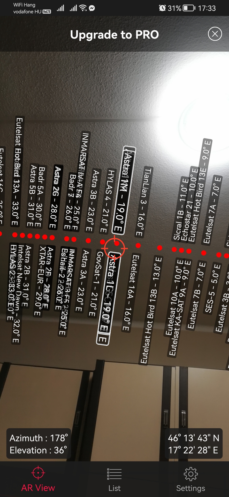

Nem mellesleg nálunk, Magyarországról nézve a téli napforduló idején a Nap 19°-on delel. Tehát most az Astrához délben kell a Napra irányítani az antennát, és elég lassan fel-le mozgatni...közel vízszintes (az antenna síkja függőleges) irányból kicsit felfelé dönteni.

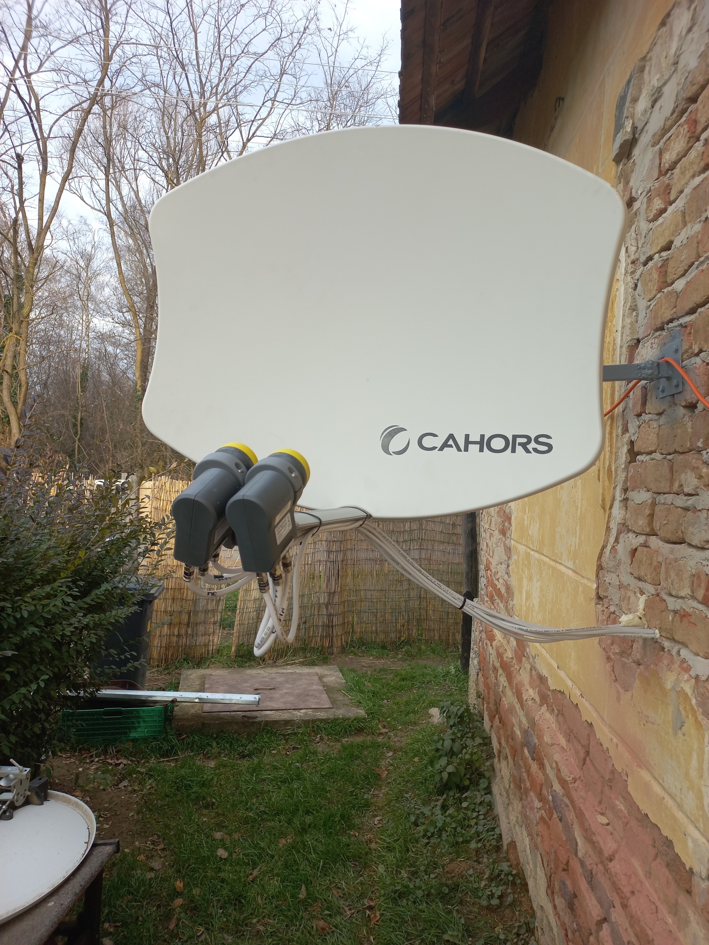

Az LNB tartók mozgathotók a tartójukon függőleges irányban be is van skálázva 10-50. Azal mit állítok?
A 19 fok nem a függőleges pozíciót jelenti (emelkedés) hanem a vízszintest. Ne keverjük az azimutot az elevációval.

Nem titok, ha a tükör felénk néz, akkor a bal oldali az Astra, a jobb pedig a HotBird.
Tehát a két műhold jele keresztezi egymást.
A fej tartók nem állnak kereszt irányba. Én úgy logikáztam hogy a jobb oldali lesz az Astra. A hozzászólás módosítva: Dec 27, 2023
Nem, mert az Astra van a keleti oldalon, a HotBird meg nyugatra, ha dél felé tekintesz.. A tükör meg azért tükör, hogy tükrözzön.

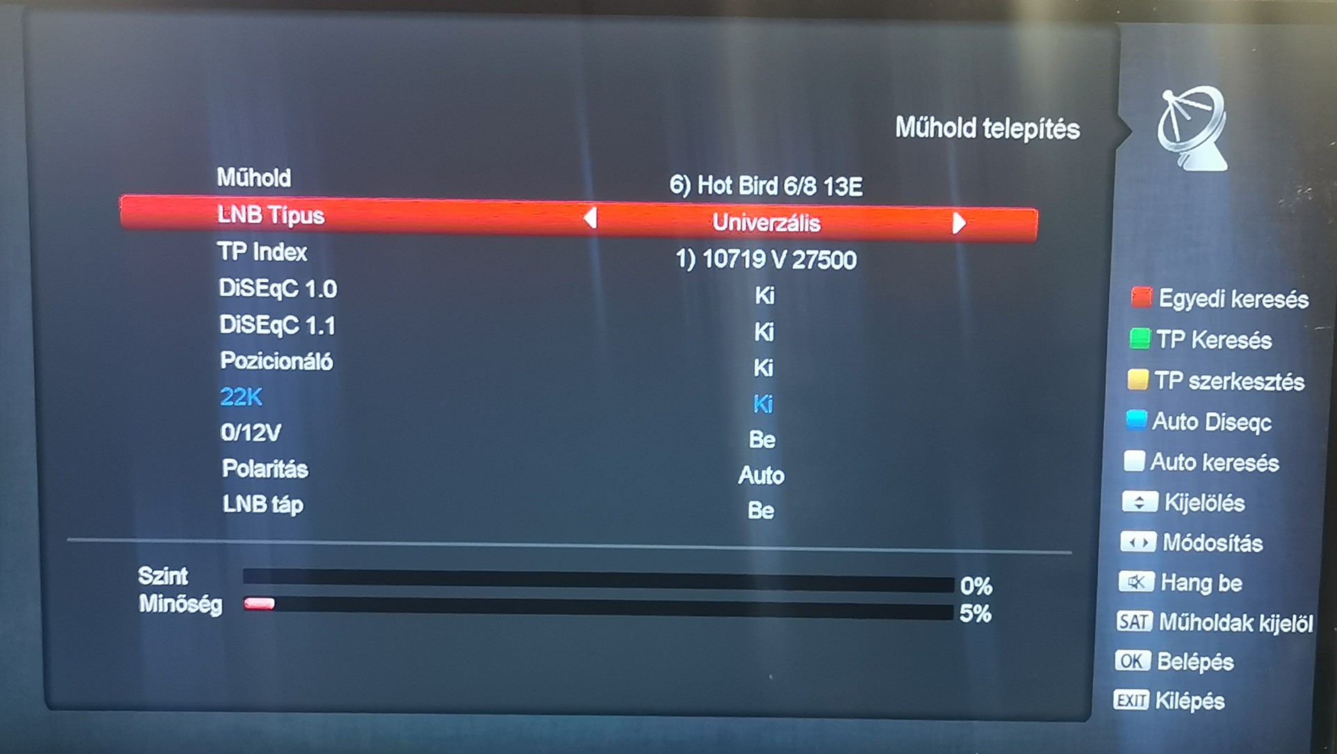

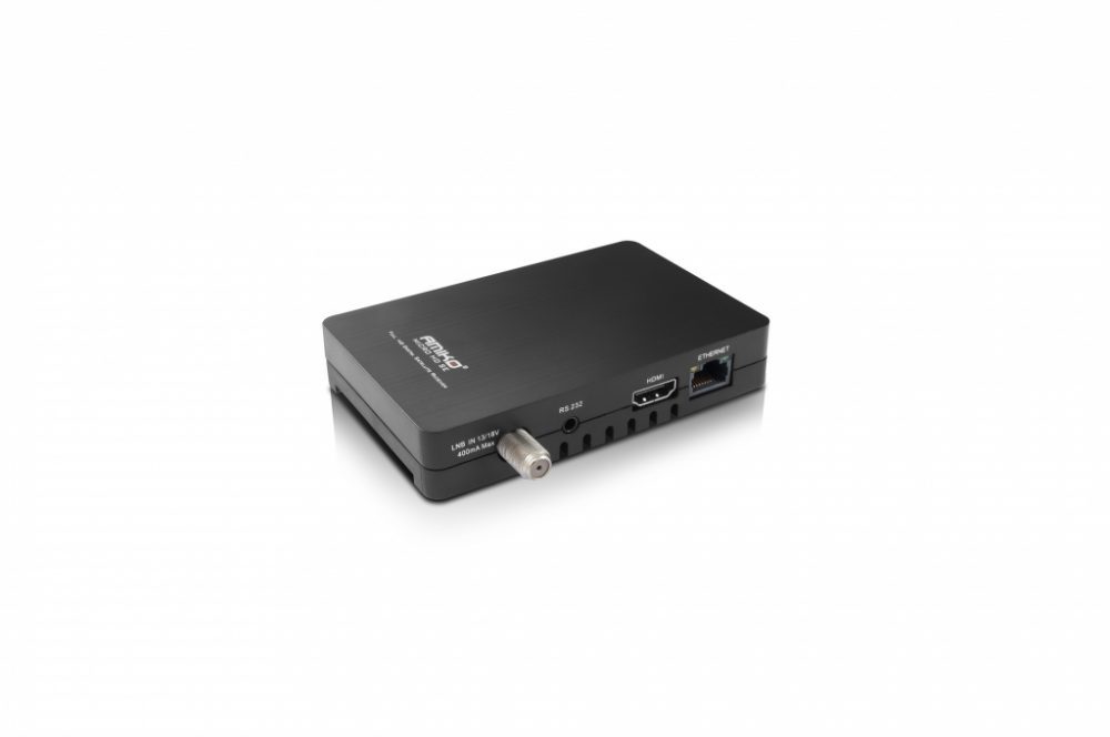

Szereztem egy Amiko micro HD SE készüléket. Meg is találtam benne a két műholdat. Milyen beállításokkal keressek?
Addig mozgasd a tükröt, míg a jelszint-minőség csíkon nagyobb kiugrást látsz. Ebben a menüben ne állíts el semmit sem.

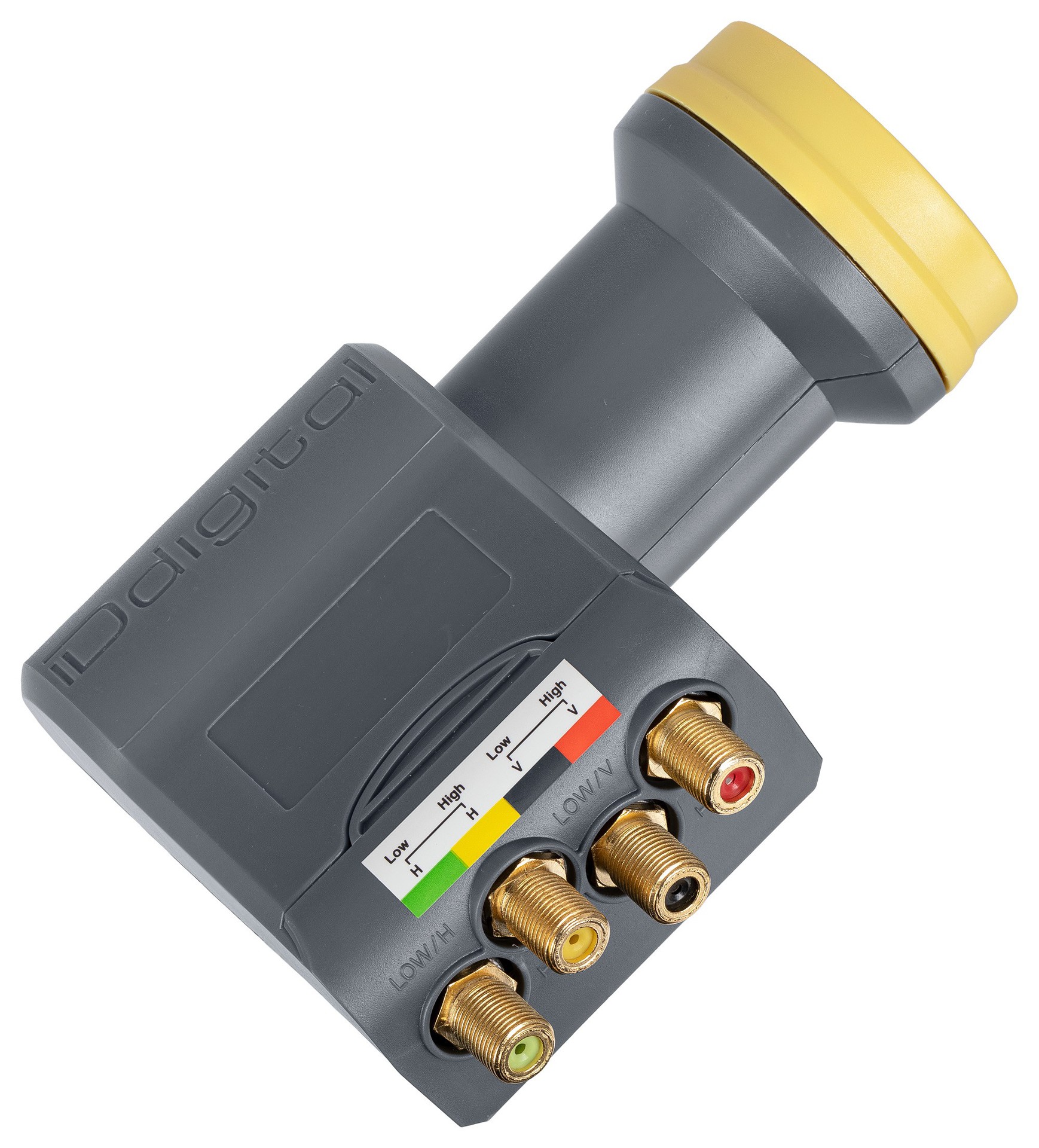

És melyik kimemetét használjam a fejnek ez négy sávot ad külön. Négy színű is.
Hát, ez külön adja a vertikális és a horizontális transzpondereket... Egyelőre csatlakoztasd a V high-ra, hogy a transzponderlistát le lehessen tölteni és térerőt is láss a menüben látható frekvenciáról.
Sikerült beállítani, de nem értem hogy hogyan lehet a második fejet a másik műholdra állítani a tartója csak fel- le engedi mozgatni oldalra nem.
Már tisztáztuk, hogy gyárilag be van állítva, nem kell piszkálni oldalirányban. Ha az Astra-fejjel jönnek az Astrás csatornák, akkor a másikkal jönniük kell a HotBird csatornáknak.
Geostacionárius pályán vannak, Magyarországon nagyjából ugyanabból a szögből látszanak, és azért fix, mert nem kell állítani.

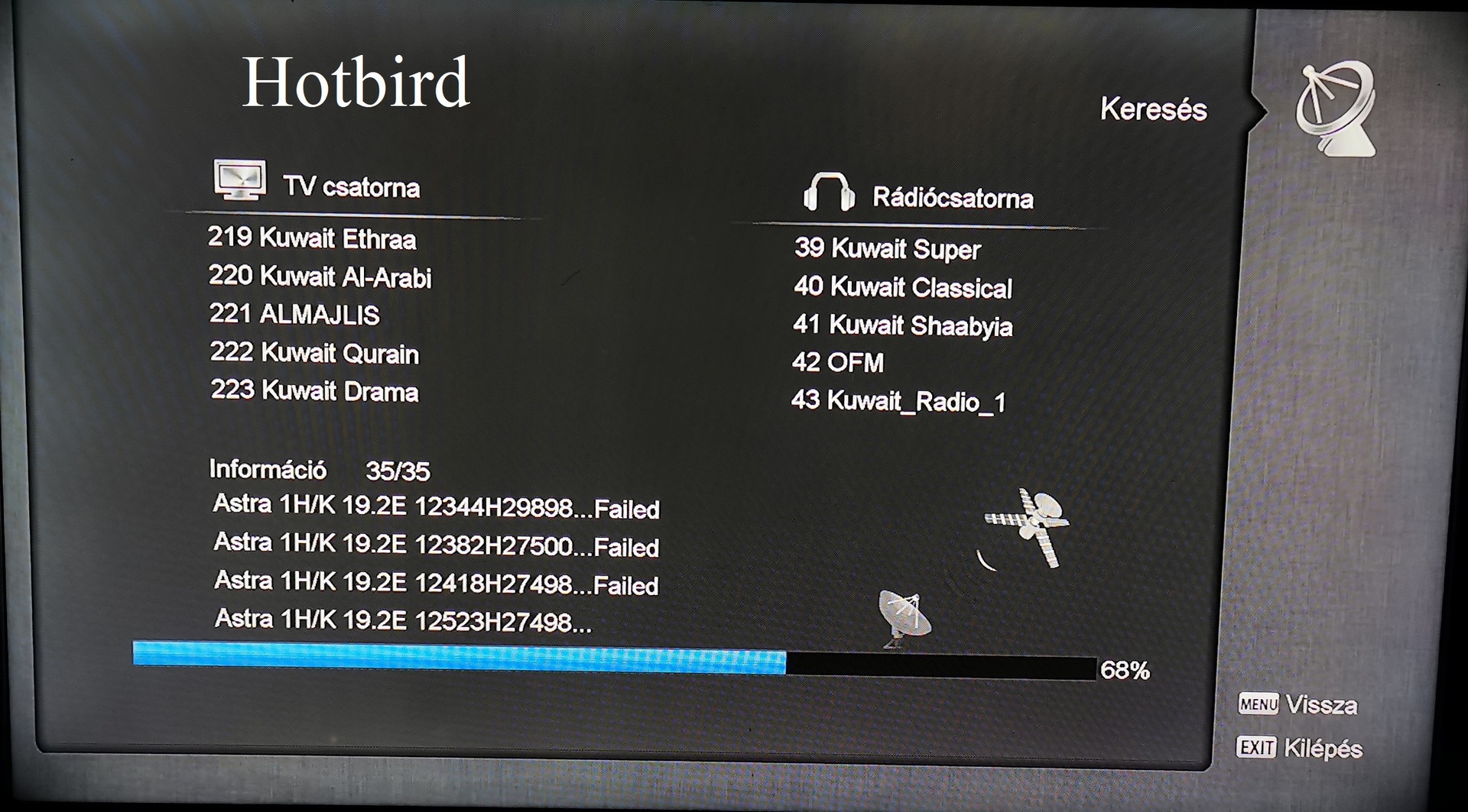

Azért ennél részletesebben is leírhatnád: melyik LNB melyik F csatijára kötött koaxxal, melyik műhold, mely csatornáit (frekvenciák?) sikerült behangolnod...
Az antenna leírásában le van írva, hogy 6 fok eltéressel van a két fejtartó fixen felszerelve: "reception of Astra 19.2E and Hotbird 13E with a 6° LNB bracket" A multiswitch használatát sem értem...több lakásba lesz bevezetve a a jel, vagy egy volt kéznél? Én, ha csak 1-4 helyre kéne levezetni a jelet, akkor inkább diseqC-vel oldanám meg (+LNB cserével)...

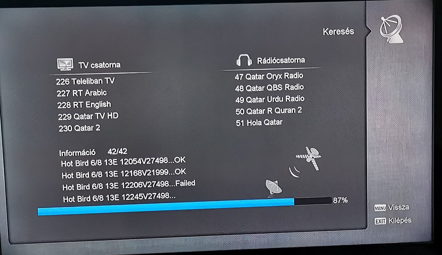

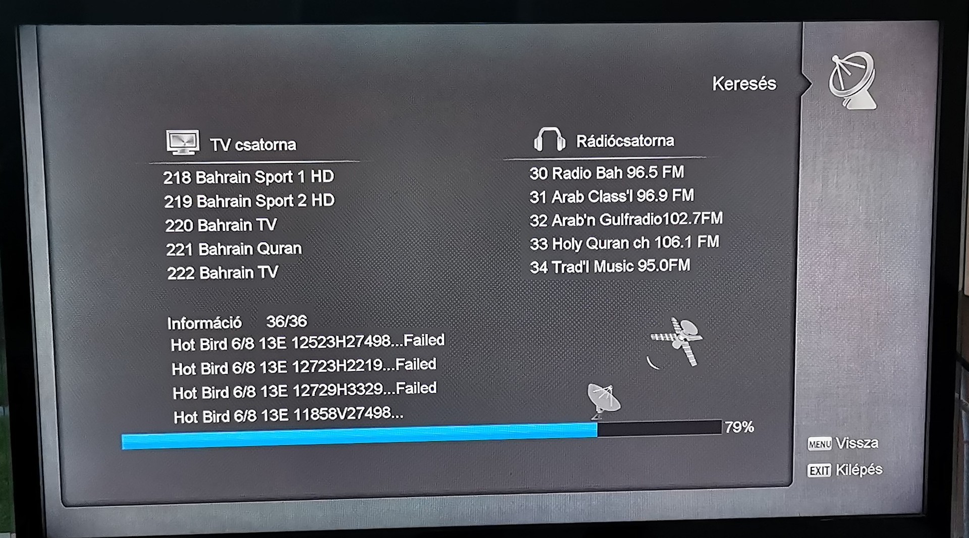

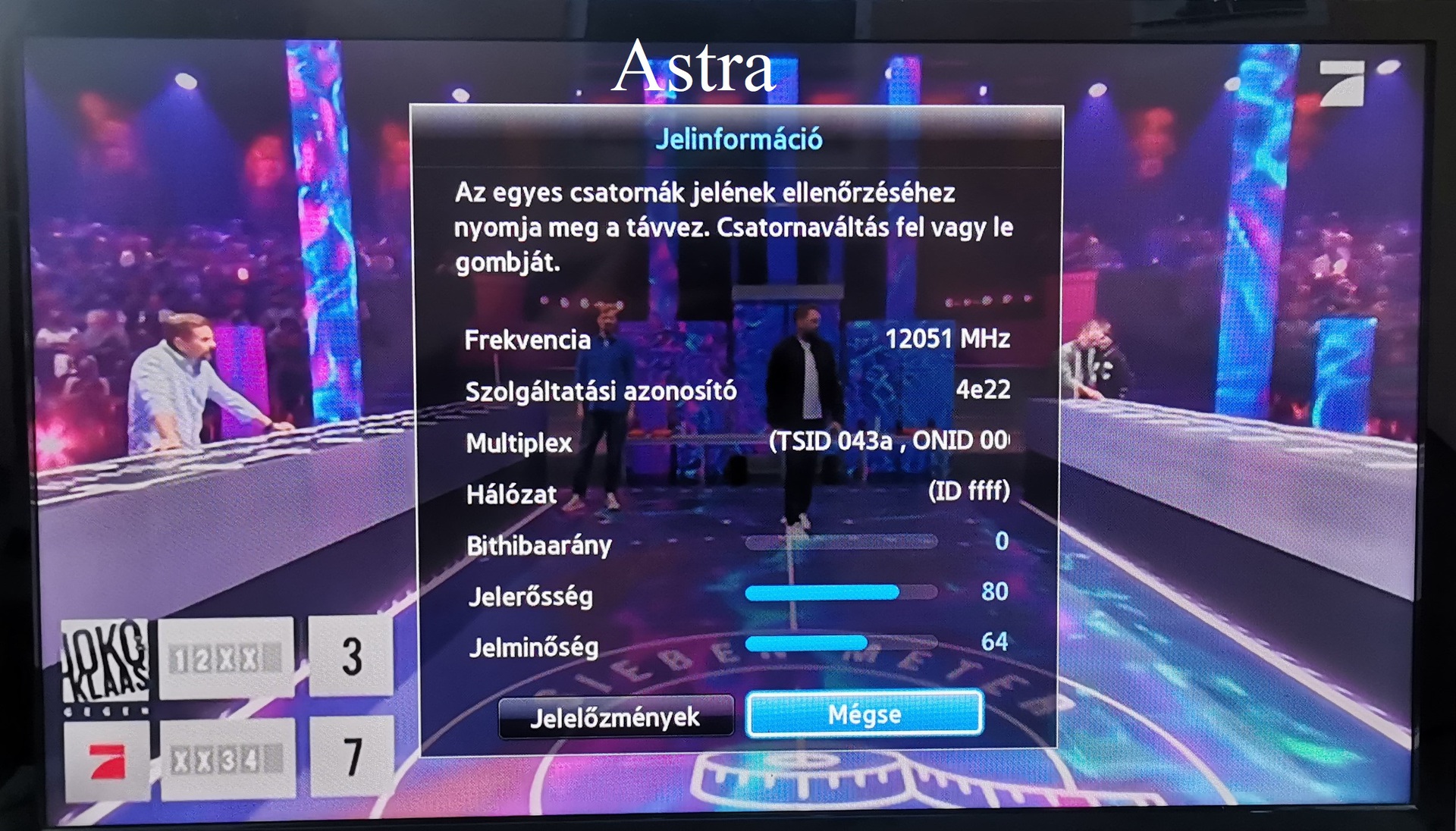

Sikerült összehoznom úgy hogy a tv a multiswitchen keresztül külön kezeli a fejeket az "A" az Astra a "B" a Hotbird.

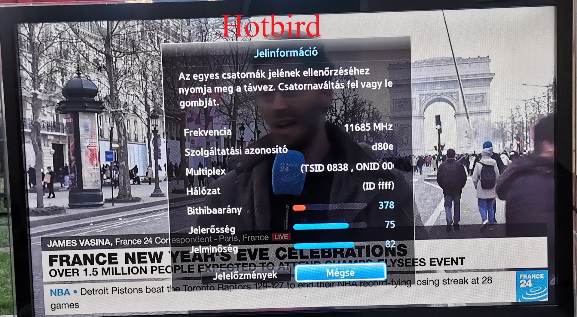

Biztos nem tökéletes mert a jelszintek nem a legjobbak a Hotbird-ról meg sok arab csatorna jön leginkább. Amiko micro HD SE vevővel ha rákerestetek a "B" fejjel a Hotbird műholdra akkor egy csomó failed frekvencia lesz. Németek vették nem értenek hozzá. Jelenleg egy tv van rajta.
Ahhoz, hogy minden elérhető csatorna működjön, két kábellel kell bekötni a fejet, tehát összesen négy kábelt kell bekötnöd a fejszerelvénytől. Mivel külön csatlakozón jelenik meg a vízszintes és a függőleges polarizációjú adás, ezért nem úszod meg az extra kábelezést.
2x4 jön le a fejekről a multiswitchre. Szerintem már csak finomhangolási gond van.
Én úgy látom, hogy a Hotbird fejjel vételezed az Astrát. Ha szemben állsz a tükörrel, akkor melyik fej van az Astrára állítva? Már csak azért is ez a gyanúm, mert a kuvaiti csatornák a keleti 26 fokról jönnek.
Rossz képet csatoltab be , bocsánat.
Ha szembe állok vele akkor a jobb oldali az Astra a Bal oldali a Hotbird. Letakargatással ki is próbáltam.
Akkor tedd át az Astrás keresést a másik fejre, mert összecserélted őket. Na meg persze forgatnod is kell a tükröt.

Ezt most nem értem, a program is azt mutatja, hogy keletre van az Astra nyugatra a Hotbird.
