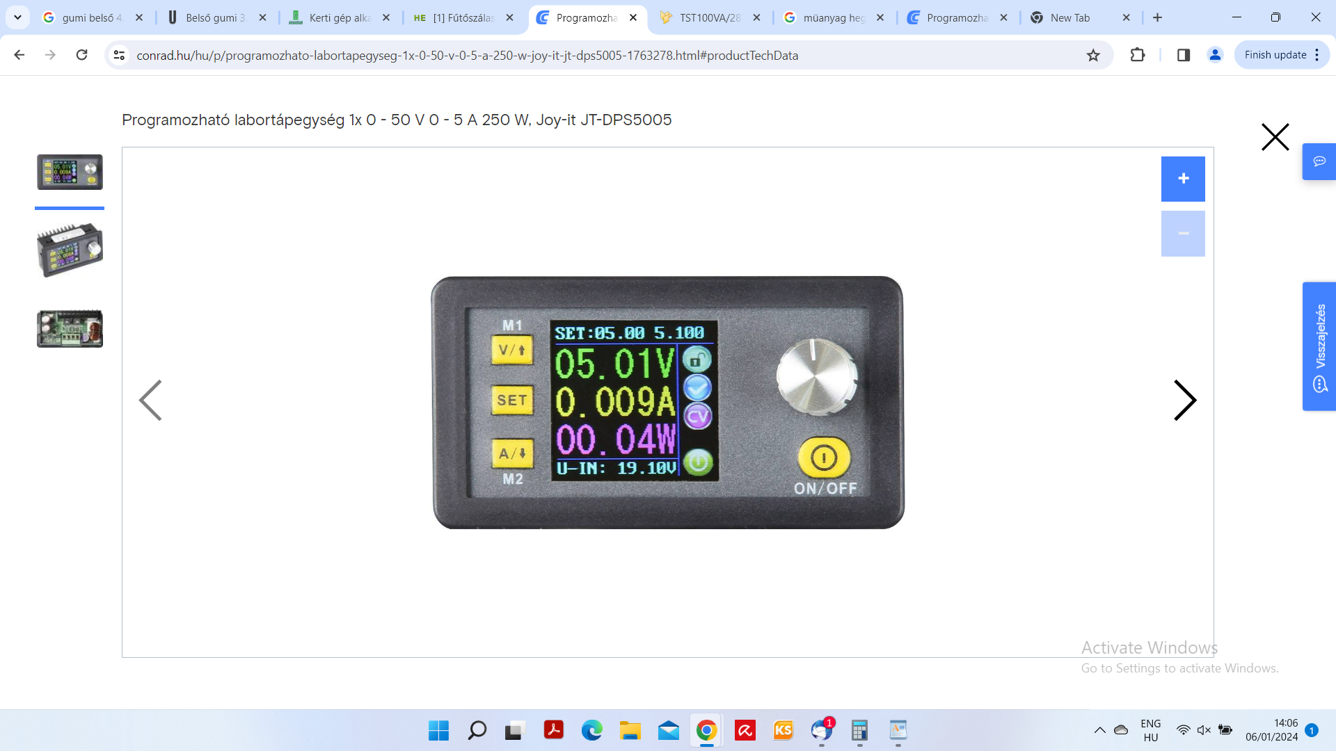

				Sziasztok,  Polietilén ( HDPE) táblából szeretnék összerakni egy szerkezetet. Mivel nem lehet semmivel sem ragasztani marad a hegesztés, forasztás saját anyagával. Neten kutatva láttam az ún. elektrofúziós ragasztást amikor fütőszálak segitségével felhevítik 3oo-4oo C re és így a megolvadt polietilén képes összeragadni. Beszereztem egy ellenálláshuzalt : Isachrom 60-ast, 0.5 átmérővel 5,65ohm/m Van egy kiszuperált trafóm ami lead 14V es egy masik kimeneten 27 Voltot. Ezzel fel tudom hevíteni a kb. 350 C fokra a huzalból készült, 1.2 méteres fűtőszálat ? ( dia: 4mm-es pálcára tekertem fel a huzalt ) Hogyan tudom azt kiszámolni, hogy egy adott ellenállasú, 1.2m fűtőszálat mekkora feszültségre kellene kötnöm, hogy az pl.350 fokosra melegedjen ? Laikusként álltam neki ehhez a dologhoz, nézzétek el ha butaságot kérdezek. köszönöm a konstruktív válaszokat

				köszönöm, de az anyag fajhőjével, tömegével   matekolhatunk viszont a hőelvonást nem fogjuk ismerni mert melegedés közben , ahogyan a muagyag olvad rengetedghőt vesz át  ( főled a HDPE) és pontatlan lesz a számítás.  azt érzem a kisérletezgetés lesz a jó megoldás , ehhez találtam egy szabályozható tápot - elvileg rakötöm a huzalt és csavarom a potit , ehhez mit szoltok?

				jól számoltam, hogy egy 1000 wattos trafó az amit nem sütnék meg ezekkel a fűtőszálakkal ?  5A áramfelvételt vettem alapnak
				Jól számoltad, annyi már nagy valószínűséggel elég. Egy 230/230 V-os leválasztó trafóval is meg lehet oldani, csak teljesítményszabályzás kell a szekunder oldalra. Egy 1000 W-os trafó ma kb. 100 000 Ft. Természetesen megy a dolog trafó nélkül is, de úgy eléggé veszélyes mutatvány tud lenni, könnyű áramütésben részesülni. 230/110 V-os trafó már biztonságosabb, csak az a kérdés, elég-e a 110 V. A folyamatosan szabályozhatónak megvan az az előnye, hogy nem csak fix lépésekben tudod fűteni a szálakat (az egyik lépcső kevés, a következő meg sok).
				egy ilyen teljesítményszabályzót boltba keressem vagy össze lehet rakni  ?   illetve azon van pl. digitális kijelző amin látom, hogy éppen mennyire tekeretem a feszültséget?  áramcsapásokat már gyerek koromban összehoztam magamnak  azt nem szeretjük | Bejelentkezés Hirdetés |
