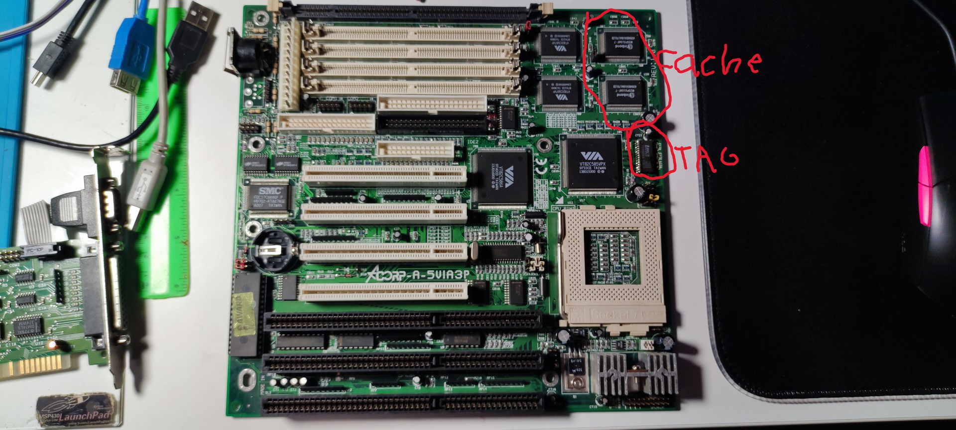

Van két 486-os alaplapom. Mindkét példány tökéletesen működik, csak egy apró problémájuk van.
Az L2 cache-t le kell tiltani, hogy elinduljanak. Ha biosban letiltom a cache-t akkor tökéletesen bootol és még a win98 is szépen fut rajtuk.
Külföldi oldalon olvastam, hogy általában a TAG cache adja meg magát. Kicseréltem az egyik lapon a TAG cache-t, de nem hozott szerencsét.
Találkozott már "régen" ilyennel valaki?
(#) img válasza szitko hozzászólására (») Jan 9, 2024 /
Valami itt nem kerek. Pontosan milyen alaplapok és pontosan mit csináltál?
(#) szitko válasza img hozzászólására (») Jan 9, 2024 /
Mind a kettő Acorp alaplap. Az egyik 5via3p, a másik 5vx32.
Mind a kettőben beforrasztott L2 cache van.
A képen tag-al jelöltet cseréltem.
A lényeg, hogy az alaplap csak akkor indul el, ha a biosban letíltom az L2 cache-t amúgy megáll a a bootolás elött.

Én már akkor is számítástechnikával foglalkoztam amikor ez a lap újnak számított.
Az Acorp termékek az ipari hulladék kategóriájába tartoztak, de legalább olcsóak voltak.
Ne pazarold rá az idődet.
Emlékeim szerint a Via chipset is alapvetően kerülendő volt.
(#) szitko válasza xxxyyy hozzászólására (») Jan 9, 2024 /
Arra emlékszem, hogy a VIA chipsetes lapokat kerülni kellett, de a másik lap (5vx32) Intel chipsetes.
Annál ugyan ez a szitu.

(#) Doky586 válasza szitko hozzászólására (») Jan 10, 2024 /
Kondicsere.
Nem marta szét valahol valami a huzalozást?
(#) szitko válasza Doky586 hozzászólására (») Jan 10, 2024 /
Marás nyomok nincsenek, a nyák mondhatni újszerű állapotban van.
Smd kondiból elég sok van rajta, ahoz, hogy mindet kicserélgessem.
Ezeken az alaplapokon kívül van még egy pár darab alaplap (ASUS, MSI, PCCard....) ami hasonló hibával van félretéve. Annó a számtech boltban melóztam és "sok" ilyen lapot hoztak javításra, amiből csere lett.
(#) Régi motoros válasza szitko hozzászólására (») Jan 11, 2024 /
„...amiből csere lett.”
Akkor valószínű avval is az lesz.
