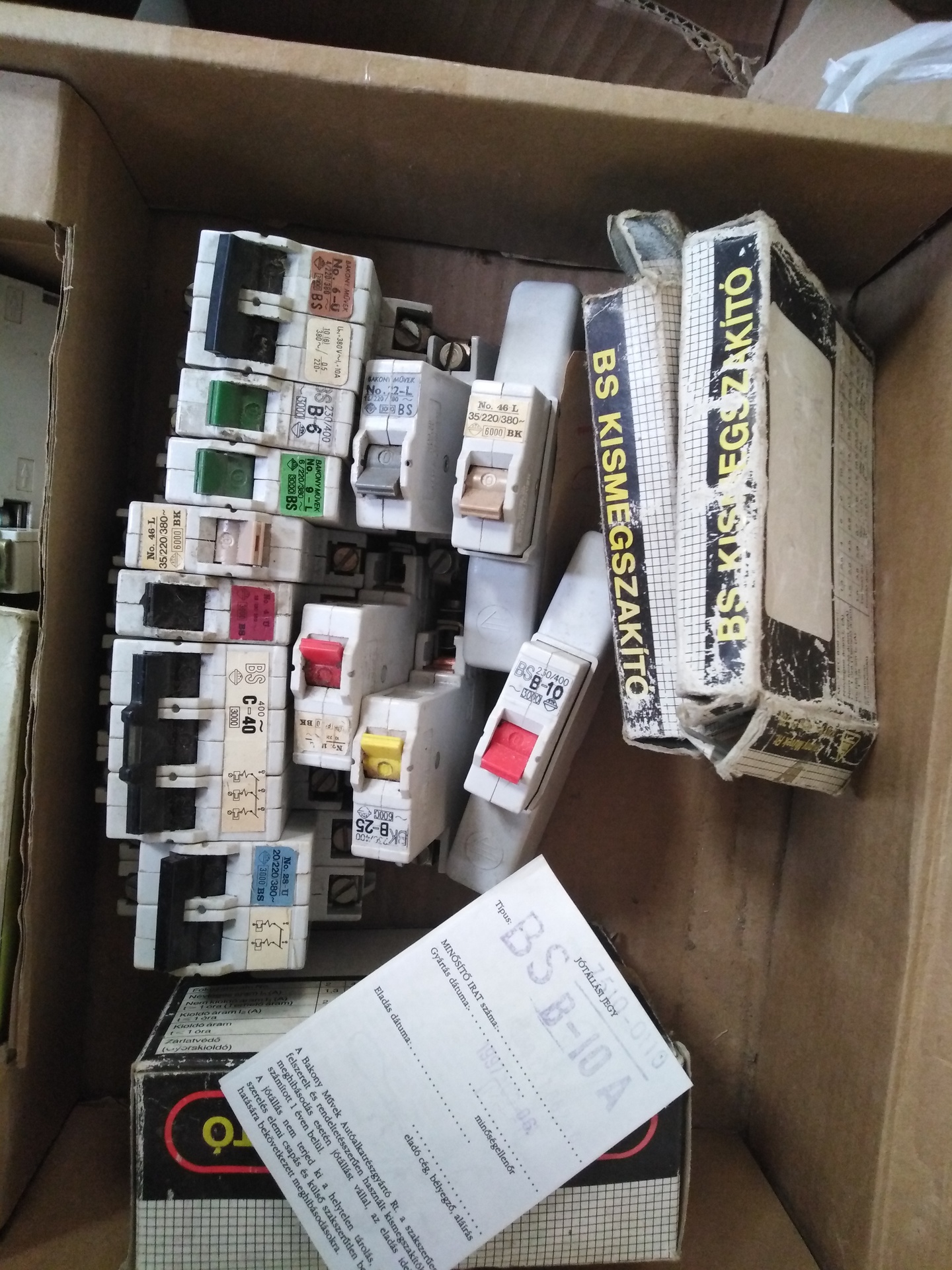

(#) DonThomasino hozzászólása Dec 28, 2023 /
Régi csavarral rögzíthető Bakony kismegszakítót kéne cserélnem.
A sínes rendszert szeretném elkerülni.
Tudok még ilyet venni valahol ?
(#) kameleon2 válasza DonThomasino hozzászólására (») Dec 28, 2023 /
A baj annyi vele, hogy ha van is, a műanyag már régen nem tudja azt a szigetelést. Nekem is van pár darab, de ezek már kuka kategória, vagy maximum mutogatni jó. Az egyetlen kivétel a porcelán, de ezek nem abból készültek.

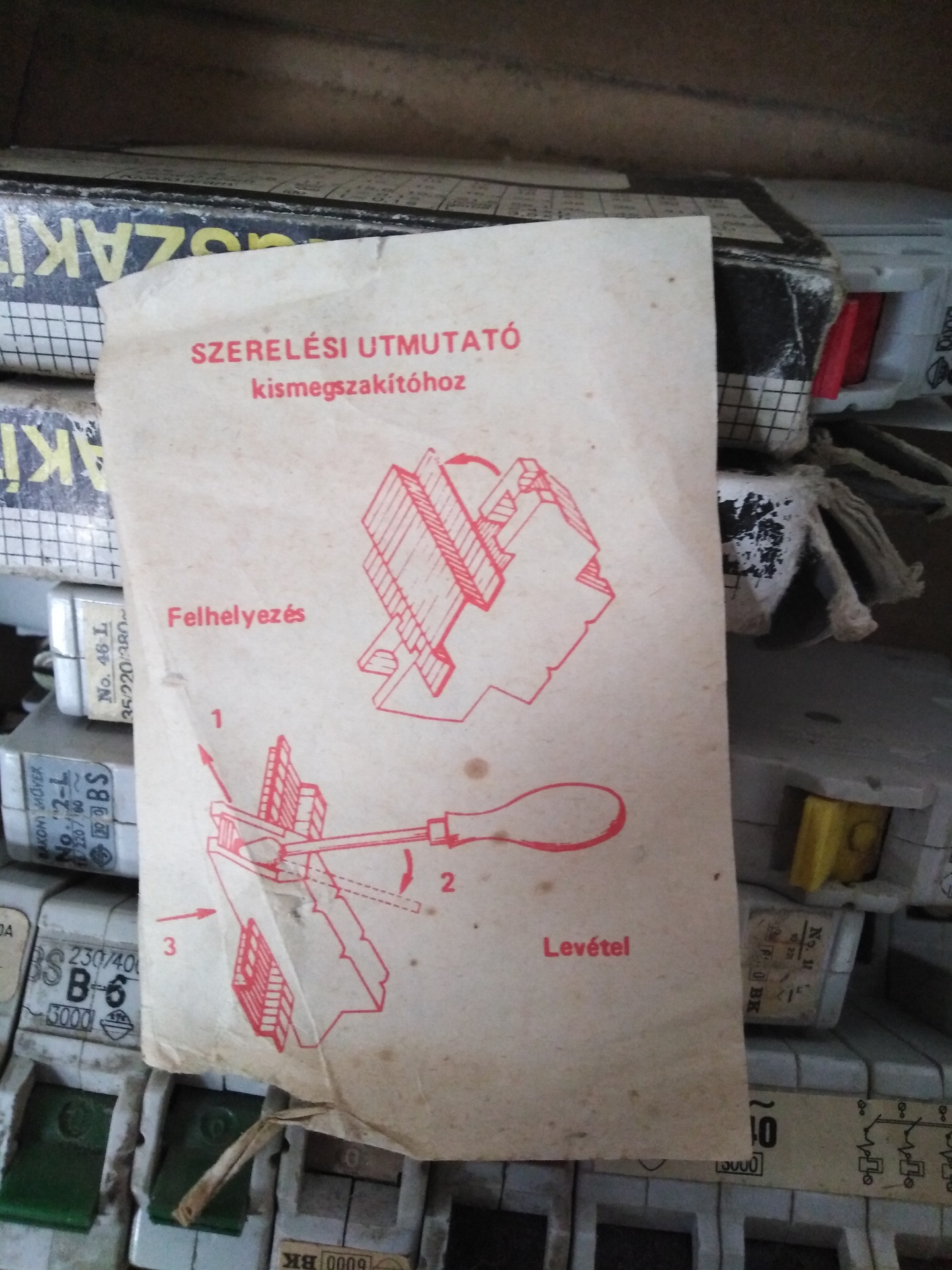

(#) gyuszo válasza DonThomasino hozzászólására (») Dec 29, 2023 / 2
Hány ampesesre lenne szükséged ? Nálam is csak szemléltető eszközök, már nem szerelek be ilyet. A kép alapján már a gyártó is a sínes rögzítést ajánlja. Jobb és egyszerűbb.
Ha ragaszkodsz hozzá, írj privátban.
A hozzászólás módosítva: Dec 29, 2023
(#) zaza99 válasza DonThomasino hozzászólására (») Jan 8, 2024 /
Régit ne tegyél fel semmiből se! Ahogy írták a szigetelési ellenállása is már lecsökkent a másik hogy már nem a gyári értékek közelében kapcsol. Vagy jóval előbb leold mint kéne vagy sokkal később és igy eléghetnek a vezetékek persz előbb a kötések fognak.
Inkább cseréd az egész kiselosztót újra és próbálj meg betenni egy áramvédő kapcsolót is.

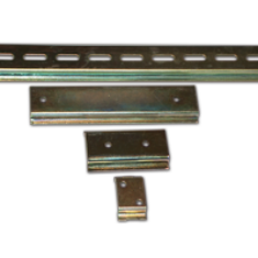

(#) Macsek71 válasza DonThomasino hozzászólására (») Jan 9, 2024 /
Anno a régi lakásban hasonló problémába ütköztem :
Cserélni kellett volna az egyik kismegszakítót + egyet feltenni az új körnek.
Csoda : létezik (vagy csak létezett ? ) 1-2 db eszköz rögzítéséhez "mini"sín
sorolósín-szerelősín néven találni most is ...
(#) Atis57 válasza Macsek71 hozzászólására (») Jan 9, 2024 /
Rég nem árulják....
A másik része,a sinek mérete; TS34 sok éve, utána TS32 .......ma már 28mm-s is találkoztam.
Nehogy a régi az újjal összeférhető legyen.
(#) KU202M válasza Macsek71 hozzászólására (») Jan 9, 2024 /
Ilyesmire gondolsz: 1-es sín?

(#) kameleon2 válasza Macsek71 hozzászólására (») Jan 14, 2024 /
Marad a flex...Bár az előre perforált síneket már nem lehat ekkorára vágni a hosszúkás lukacsok miatt.
