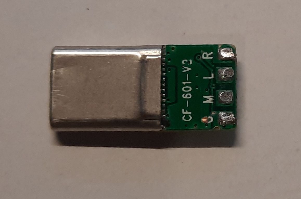

(#) Suba53 hozzászólása Júl 6, 2023 /
Nem hiba, csak kíváncsiság:
A fiam tegnap vett egy új telót, amin nincs jack, csak USB-C. Majd egy kis üzletben vett egy USB.C-jack átalakító csutkát. Az egész kb. 5cm hosszú, USB-C dugó, egy rövidke kábel, és egy jack aljzat.
És szól!
Furdal a kíváncsíság. Az USB ugye csak digitális jeleket tud továbbítani, a jack meg analóg hangot ad ki a fülesre. Ebben a picuri átalakítóban nem hinném, hogy elfér egy komplett D/A konverter, erősítővel, stb.
Hogy is van ez? Ilyen miniatűr D/A lenne benne, vagy a teló USB-C csatlakozójára kikerül valahogy az analóg jel is, és az megy tovább a fülesre?
Köszi előre is.

(#) sany válasza Suba53 hozzászólására (») Júl 6, 2023 /
Bizony abban benne van.
Az USB-C apa csatlakozójában van az IC. Tulajdonképpen az USB-C-re nincs kivezetve analóg jel.
(#) Suba53 válasza sany hozzászólására (») Júl 6, 2023 /
Köszi, ez így érthető.
Viszont ez így akkor csak egy CD minőséget tud. De gondolom ezen elv szerint léteznek Hi-Res átalakítók is kicsit nagyobb, és drágább kivitelben.
Tudnál linkeket ezekre is?
Valamikor talán megengedhetek magamnak egy jobb telót, és akkor már érdemes lenne egy olyan adaptert találni, ami ki tudja használni a csúcs hangminőséget, ha már a Samsung belerakta.
Másik érdekes kérdés. Jelenleg egy A8-as telóm van, ami 24bit 192kHz hangot tud.
Ennek a jack kimenetén vajon ez a minőségű hang jelenik meg a D/A konverzió után, vagy ezt is csak az USB-C aljzaton keresztül lehet kicsalogatni?
A fülem sajnos nem műszer. Hogy lehetne erről megbizonyosodni? Gyári adatok erről nem nagyon szólnak.

(#) Suba53 válasza sany hozzászólására (») Aug 6, 2023 / 1
Nem kellett sokat várni sajnos, az olcsó adapter megadta magát, így viszont megnézhettem mit is rejt a kis vacak.
(#) sany válasza Suba53 hozzászólására (») Aug 6, 2023 /
Nem sokat.
