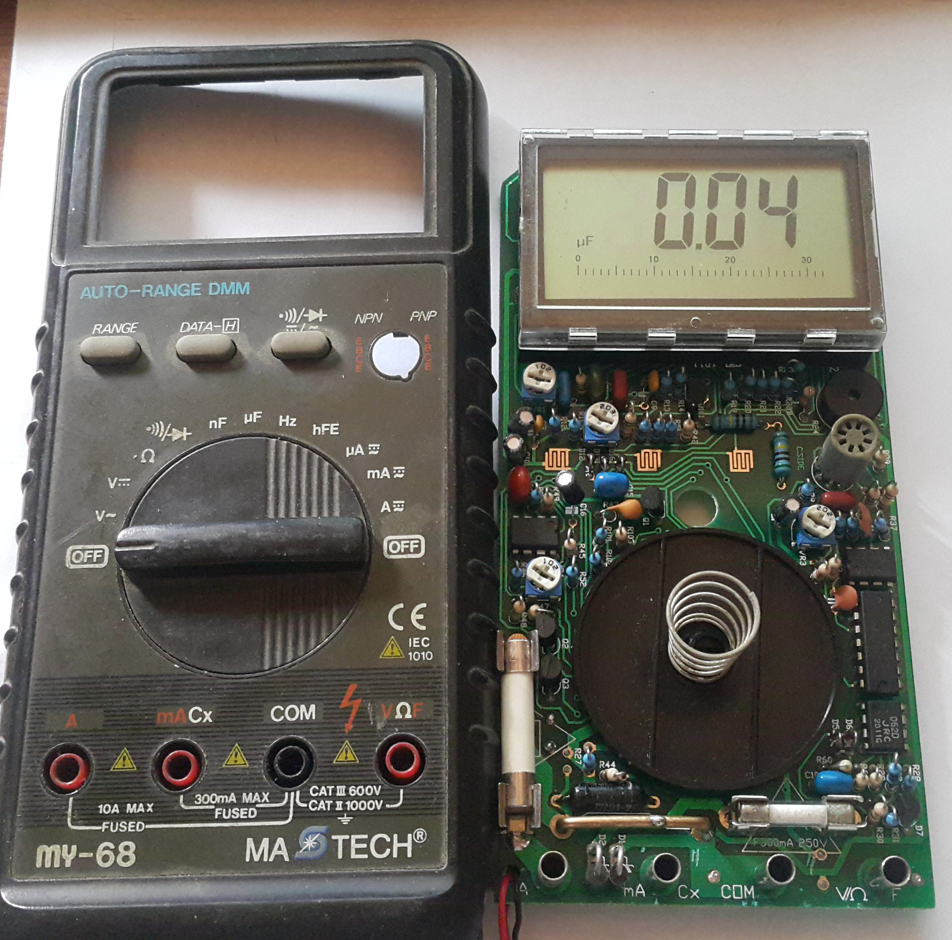

Nekem egy MY-68 van (más egyéb mellett), a kis és nagyáramú rész is biztosítva van.

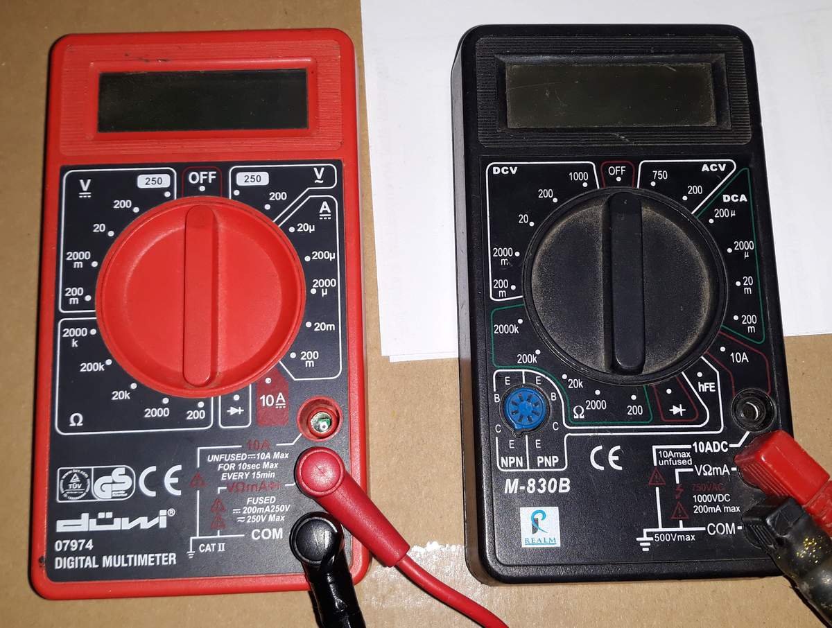

Ezeknek a 830-asoknak is van "szülőanyjuk", ami még német gyártmány volt és rendesen meg volt csinálva. Ez lenne a piros. A másik már ebben az évezredben készült olcsóság.
Mindkettő halálraítélt volt, a pirosat árammérésben dugták konnektorba, a feketét ellenállásmérésben. A piros javítható volt, minden funkciója működik. A fekete nem mér többet ellenállást. Ebben már csak egy pötty chip van a kis panelen, ha elromlik, akkor kuka. Ha valakinek ilyen van, akkor jobban jár, ha rak egy egyértelmű jelet a forgatógombra, hogy hova is van állítva, mert a 750VAC éppen átellenben van a 2000Ω-os állással. Félhomályos fényviszonyoknál könnyű beleszaladni.
