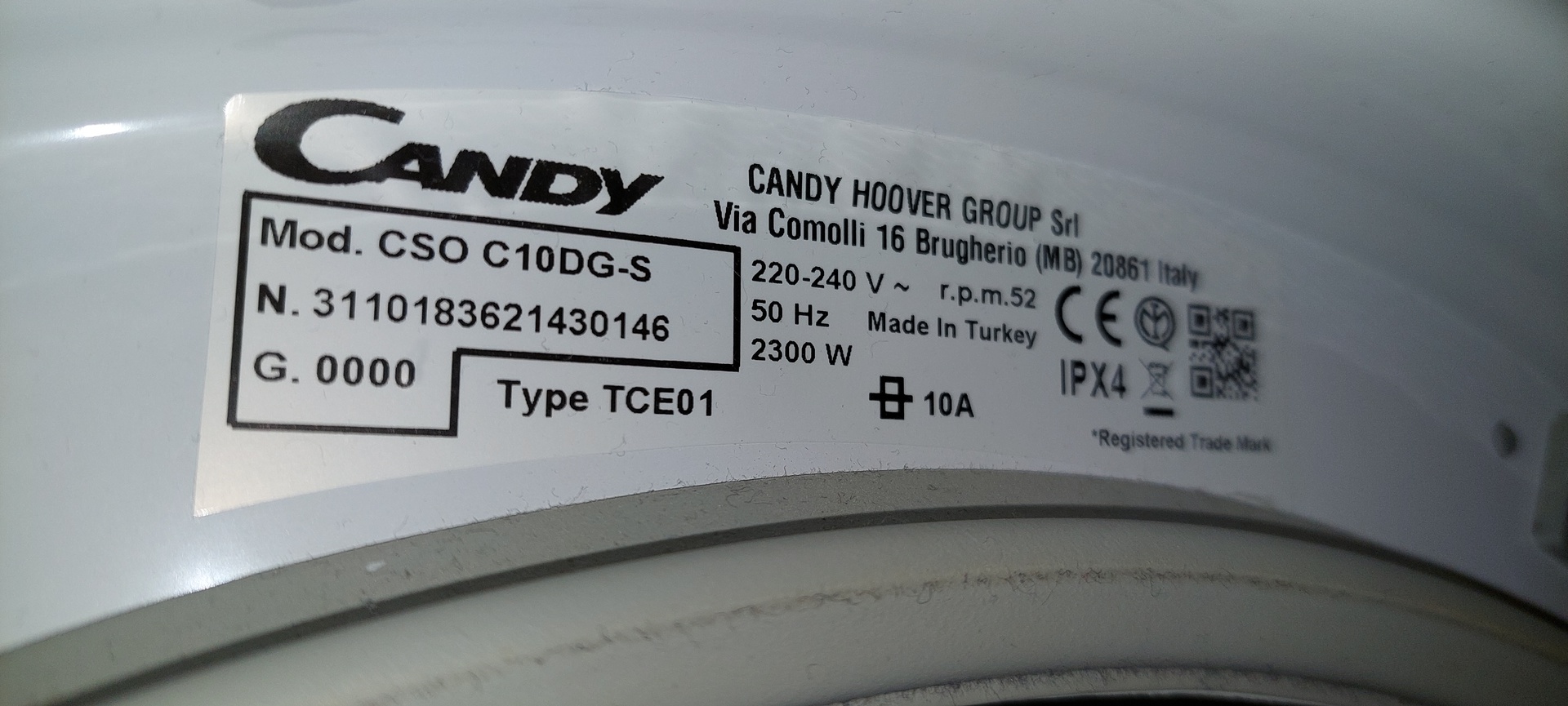

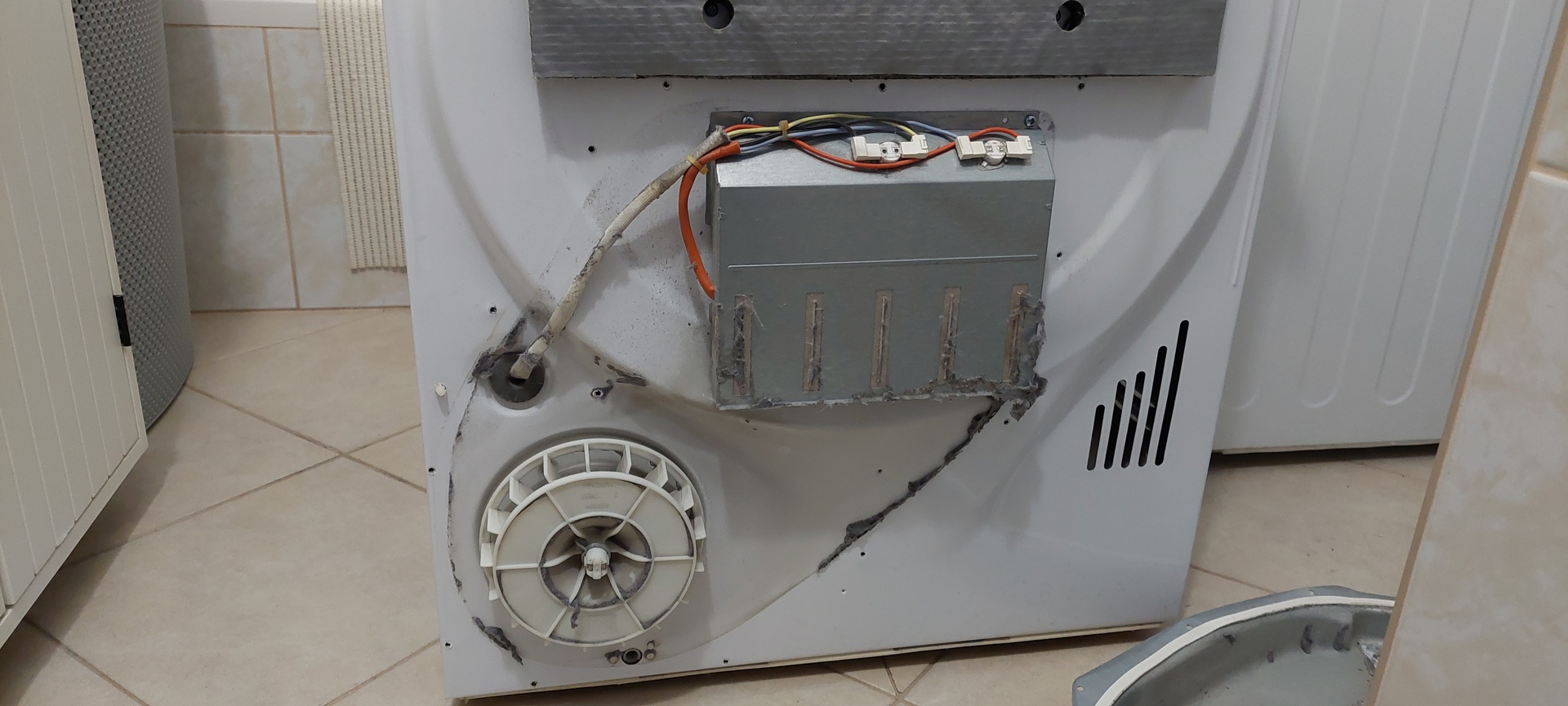

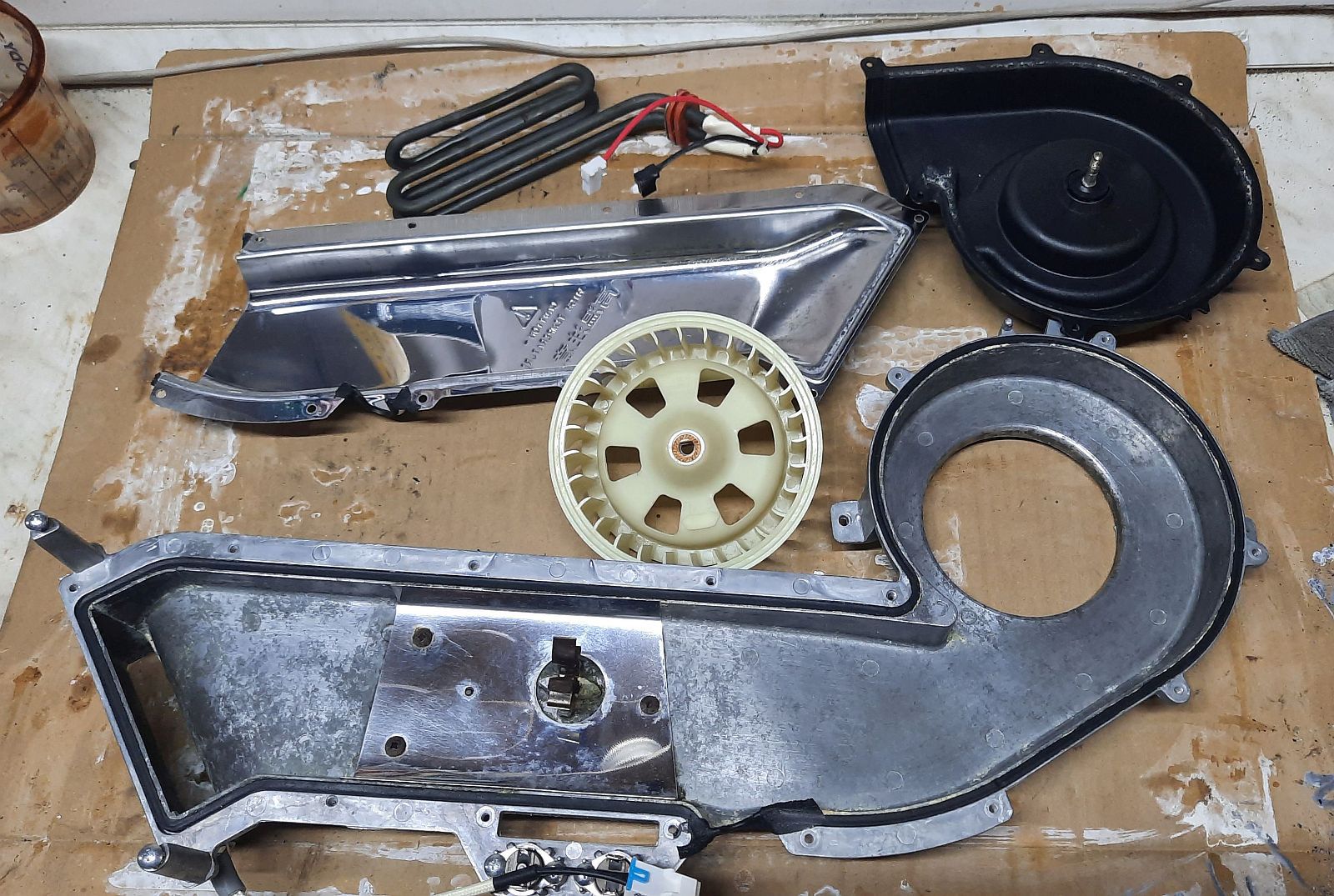

(#) Kriszx hozzászólása Jan 25, 2024 /
Candy CSO C10DG-S kondenzációs szárítógép fűtőelem tetején 2db alkatrészt (nem tudom hogyan keressem,kereséseim nem hoztak egyértelmű eredményt) hol tudnék venni/rendelni?
Szakadás ellenőrzéskor nem jelez szakadást (tehát átvezet szobahőmérsékleten),de ellenállás mérésre szinte mérhetettlen értéket adnak.
A fűtőszálra hálózatot kötve melegít,ezeken a kapcsolókon (külön-külön keresztül kötve nem kapcsolnak (oldanak) szét,pedig gondolom valamilyen hővédelem vagy hőszabályzó feladatot látnának el (hogy melyik micsoda pont azt nemtudom ezért kérném a segítségeteket).
Keresnék hozzá Service Manuált és a nedvesség érzékelő helyét.
E15-ös hibakóddal küzdök.Idáig itt tartok:
a többi NTC-k mind szakadás mérésnél nem szakadtak és ellenállás méréseknél melegítésre csökkennek az értékeik.Ajtó kapcsoló jól működik,a vízszint uszó kapcsoló szintúgy jól szuperál,nem tudom hogy a kis szivattyút ellenőrzi-e bekapcsoláskor mert azt sem próbáltam le.Még a motor indítókondit (ehhez szeretnék egy kis leírást) és esetleg a szénkeféket kellene ellenőrizni (idő hiányába ezek elmaradtak mikor szét volt borítva a gép).
Természetesen minden teljesen kitakarítva.
Igazából jó lenne tudni mit ellenőriz (ha van ilyen indítás előtt egyáltalán) a gép.
Az a két érzékelő/kapcsoló/hővédő vagy hogy is hívják ami a fűtőelem tetején van szerintem akkor szállt el mikor nem odafigyelve direkt hálózatra kötve a fűtőszálat lepróbálva megsültek-a próba előtt mind a kettőn lehetett mérni ellenállás értéket és hőemelésre csökkent az értéke- (persze a fűtőelem csatija le volt húzva a gépről,de azokat benne hagytam gondolván úgy is lekapcsol/nak) csak éppen túl sok ideig hagytam rajta.
Hát ez jó hosszúra sikeredett,köszönöm ha valaki végig bírta olvasni és tud segíteni a kérdéseimben.
