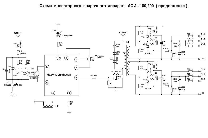

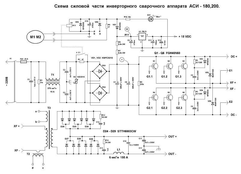

Sziasztok! Látom többeteknek problémát okozott a csomagolt fileok letöltése. Feltöltöm ide a lényeget belőle, fényképek és egyébként ruszki nyelvű leírás nélkül.

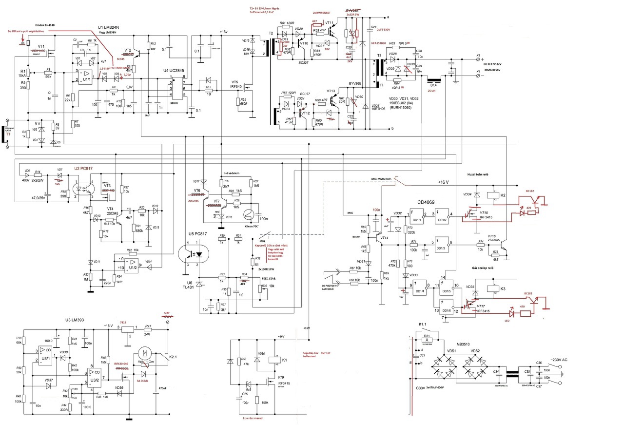

Akkor tudnál mutatni egy kapcsolási rajzzal rendelkező inverteres MIG hegesztőt, amit itt valaki megépített? Én soha nem láttam olyat, csak MMA hegesztő rajzát láttam, de azt jó sokat.

Ezek valamelyike is működik, valaki megépítette jó régen akkor mentettem el. Orosz fórumokon (meg talán lengyel és cseh) kell nézelődni ott biztos hogy van aktuális működő rajz.
(#) Phile80 válasza Ge Lee hozzászólására (») Feb 26, 2024 /
Az első rajzra emlékszem, de arra nem, hogy valaki itt megépítette volna.
