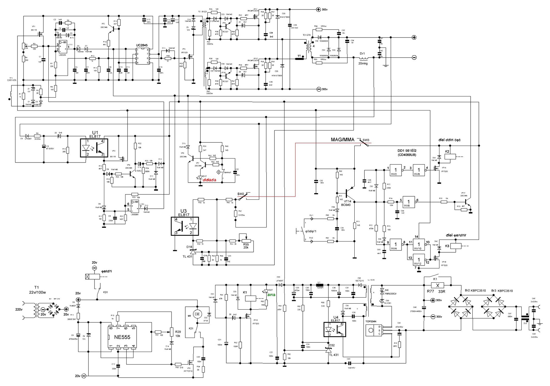

Sziasztok. Vissza olvastam jó sok oldalt, de annyi kapcsolás van, hogy egyszerűen nem tudok választani.
Mivel van egy mig hegesztő pisztolyom valamint egy huzaltolóm szabályozóval így arra gondoltam, hogy jó volna hozzá építenibegy MIG inverteres hegesztőt. Esetleg tudnátok ajánlani olyan kapcsolást, amit már többen megépítettetek sikerrel és jól is működik? Sajnos trafóval nem állok jól, egyenlőre csak 2db 800W-os mikrosütő trafóm van, nem tudom, hogy ez jó lehet e valamire MIG hegesztő esetén...
Lehet mikrósütő trafókból is csinálni hegesztöt(egyesek szerint) de nem invertereset. Az inverteres hegesztőhöz ferrit anyagú trafóvas kell, a lemezelt vas nem jó hozzá.
Igen. Ezt tudom, hogy az invertereshez nem jó, azt is, hogy lemezelt trafóból is lehet hegesztőt építeni, sima mma hegesztőm volt is belőle, de ha van olyan kapcsolás, ami inverteres és tudnátok javasolni, akkor inkább az, mint egy lemeztrafós...
A téma képei közt bőven találsz jobbnál jobbakat. Az elején keress, ott sok leírás van.
Már a MIG-es topikban is megkérdezted: https://www.hobbielektronika.hu/forum/topic_post_2599728.html#2599728
Amúgy még a gyári inverteres hegesztő felhasználásával sem sikerülhet MIG hegesztőt "csinálni"...állítólag teljesen más elven működik a kétféle hegesztő. A hozzászólás módosítva: Feb 26, 2024

Akkor tudnál mutatni egy kapcsolási rajzzal rendelkező inverteres MIG hegesztőt, amit itt valaki megépített? Én soha nem láttam olyat, csak MMA hegesztő rajzát láttam, de azt jó sokat.
Egy kérdést csak egyszer, egy helyre teszünk fel!
Ezek valamelyike is működik, valaki megépítette jó régen akkor mentettem el. Orosz fórumokon (meg talán lengyel és cseh) kell nézelődni ott biztos hogy van aktuális működő rajz.
Az első rajzra emlékszem, de arra nem, hogy valaki itt megépítette volna.
