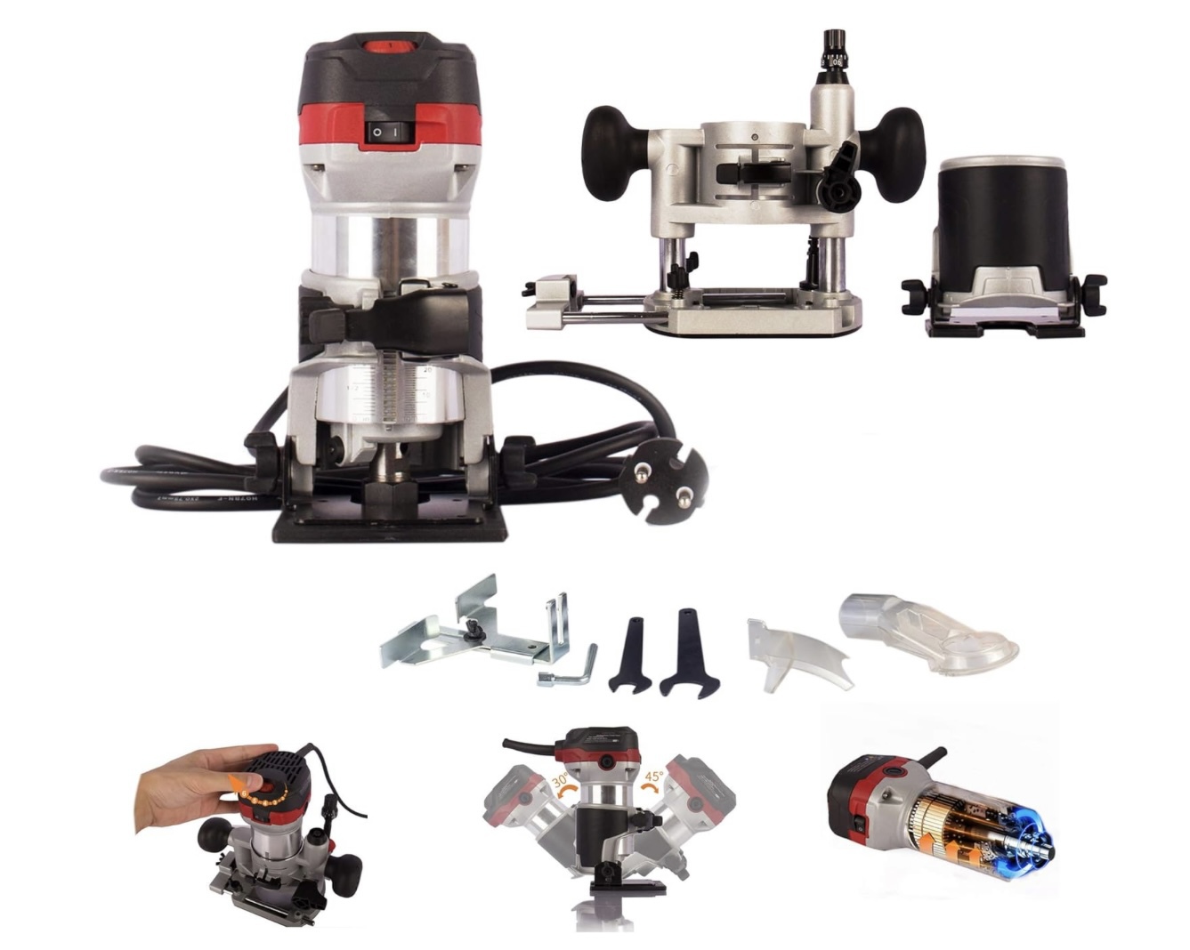

Szerintem a NYÁK vágására egy ilyen marogép a legjobb ( és még olcso is) ezzel alulról egy asztalba szerelve ideálisan lehet dolgozni 2-3 mm-es marofejeket fillérekért lehet kapni. Ha az embernek szerencséje van akkor igen sokat kibirnak. Sajnos ma garancia nincs semmire, de a veszteség sem nagy, ha rosszat kapsz. 1-2 méternyi vágást még a legocskább is kibirt. (1/4 collos nyakuakat használok). A nagy fordulatszám miatt vékonyabbakkal is lehet dolgozni. A fö elönye a körfürésszel szemben, hogy nem szorulhat az anyagba és nemcsak egyenes oldalakat lehet vágni. ( és aránylag kis méretü a gép).
(#) bbatka válasza Massawa hozzászólására (») Jan 31, 2024 /
Én is agyaltam hasonló megoldáson. A keményfém újjmaróban elvileg nem okozhat kárt a nyák anyaga. Vagy legalábbis bírja egy ideig. Tehát úgy képzeltem el, hogy a gravírozó gépeken használatos 300W-os motort egy fém sínen tologatok a nyák fölött. 300W motor.

(#) Massawa válasza bbatka hozzászólására (») Jan 31, 2024 /
Valoban ha van ilyen géped akkor nincs gond. Nekem is van CNC marom, és kézzel is tudom vezérelni ( a PC-n keresztül), de a berakott marogép sokkal gyorsabb. Mire elindul a jo öreg PC a CNC géphez, befogom a NYÁK lapot az asztalra a kézi maron már régen le van vágva. ( persze az asztalon vannak primitiv vonalzok igy az egyenes vágás csak pillanatok kérdése. Másra azt a gépet amugy sem igen használom. Igy benne van a marofej is szinte mindig.

Söt az ujjmaroknál vannak direkt NYÁKra fejlesztett verzio - több hely a forgácsnak. Én szinte csak ilyeneket használok.
