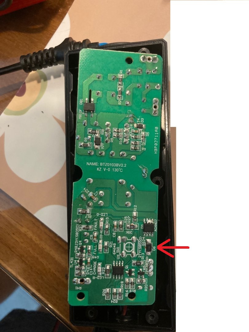

Van egy 6-12V os intelligens akku töltő. Egyszer fel villan a 3 led aztán ennyi. Találtam benne egy diódát ami halottnak tűnik, egy SS24 nevezetű Dióda ha jól néztem az adatlapját 40V 2A. Próbáltam neten elektronikai boltba rá keresni, nem találtam. Ezt ideiglenesen tudom helyettesíteni? Mondjuk régi tápba találnék ilyet?
köszönöm a választ!
(#) kadarist válasza vladcepes hozzászólására (») Feb 6, 2024 /
Szia! Már meg is találtad a beszerzési forrást. Egyébként egy akármilyen másik hasonló paraméterű Schottky-diódával helyettesítheted. Mit mérsz a sarkain, zárlatot?
(#) vladcepes válasza kadarist hozzászólására (») Feb 6, 2024 /
"Mit mérsz a sarkain, zárlatot?" Nem (nem zárlatos ) hanem semmit nem mutat a műszer dióda állásban.

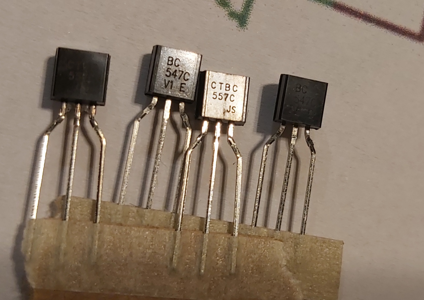

Sziasztok! A képen látható BC547 és 557 tranzisztorokat sikerült beszereznem, de ahány adatlap annyiféle lábkiosztás. Ha szemből nézzük akkor ezek C B E vagy E B C stb? Honnét tudom megállapítani? Nem akarom tönkretenni
(#) pipi válasza zoka hozzászólására (») Feb 6, 2024 /
Szerintem ezen egyértelmű: https://www.hestore.hu/prod_getfile.php?id=12935
ha látod a feliratot akko balra a C
(#) zoka válasza pipi hozzászólására (») Feb 6, 2024 /
Ezen igen, viszont ha megnézek több gyártó adatlapját is, akkor valamikor a C és az E helyet cserél, azért bizonytalanodtam el. Multiméterrel nem lehet kimérni?
(#) proli007 válasza zoka hozzászólására (») Feb 6, 2024 /
Hello! Hogy ne lehetne kimérni. Egy NPN tranyó bázisára a műszer pozitív csatlakozóját (dióda állásában) téve, mind az emitter mind a kollektor irányába nyitni fog a dióda. (PNP-nél pedig akkor ha a bázisra a - mérőpontot téve)
(#) Gafly válasza zoka hozzászólására (») Feb 6, 2024 /
De lehet, és kérdéses esetben érdemes is.
Ha van rajta dióda/szakadás vizsgáló funkció akkor a bázisnak gondolt kivezetést megfogod a bal kezeddel és vele szemben a kollektoral és emitterrel szemben is vezetni kell (nagyságrendileg 600 mV), fordítva meg nem.
Ha a bázis szabadon lóg, akkor egyik polaritással sem szabad vezetni (germánium tranzisztornál gyakran zárlatos, vagy átvezet). De nedves ujjal összezárva a kollektor és bázis között vezet. Ugyanez a bázis és emitter között sokkal kevésbé igaz (inverz üzemben az áramerősítés sokkalta kisebb).
(#) kendre256 válasza zoka hozzászólására (») Feb 6, 2024 /
Az előbb sikerült egy BC337 kollektorát kimérnem multiméterrel
Először a bázist kell kimérni, onnan a diódavizsgáló a C és az E irányba is egy diódát mutat. (Ezzel az is kiderül, hogy egy ismeretlen tranzisztor esetén, hogy PNP vagy NPN-e).
Utána a C és az E között kell mérni a dióda vizsgálóval. Alapesetben szakadást mutat. Ha egy 100kOhm körüli ellenállással a bázist összekötöd a vélelmezett C-vel, vezetést mutat a diódavizsgáló. Ezután fel kell cserélni a multiméter kivezetéseit, majd ugyanígy meg kell ismételni a mérést. Amelyik mérés esetén kisebb (feszültség)értéket mutat a műszer, az az igazi C. (Helyes bekötéssel nagyobb az áramerősítési tényező. A C-t felcserélve az E-vel is van erősítés, csak sokkal kisebb.)

(#) zoka válasza proli007 hozzászólására (») Feb 6, 2024 /
Szia! Akkor egy multiméterrel megnézem, az a biztos.
