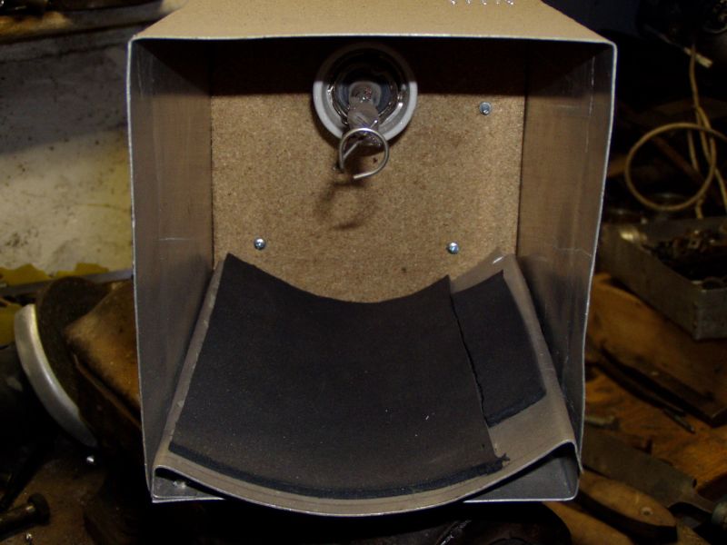

Én 160w-os HMLI higanygőz izzót használok nyákfotózásra, kb 15-20 centiről, 17-18 percig, és kb 3-4mm-vastag üveglappal szorítom le a rajzot, az üveget pedig scannerből bányásztam ki.

A 160w-os UV izzómhoz én farostlemezből készítettem dobozt (alul nyitott). A doboz belső felére alufóliát ragasztottam. A doboz tetejére van felcsavarozva a foglalat, az oldalára meg egy 8cm-es számítógép táp venti. Használat után még 5 percig hagyom a ventillátort menni.
A 4szögletes doboz már csak azért is jó, mert egyenletesen szórt fényt ad.
