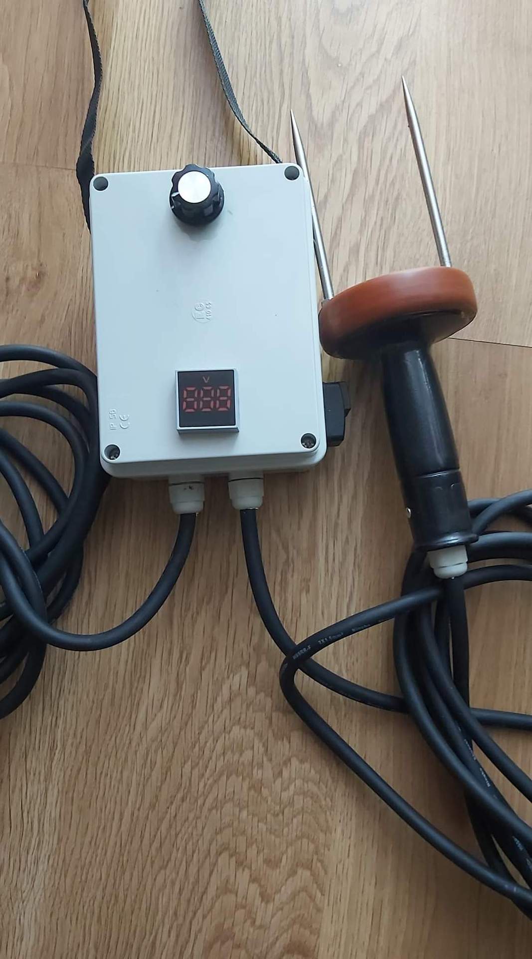

(#) Galkop hozzászólása Feb 10, 2024 /
Itt egy kicsit közelebbi fotó

Előre is bocsánatot kérek a kérdésemért,én nem értek hozzá, de azt mérte már valaki hogy a kimenő oldal mekkora frekvenciával működik?
(#) Galkop válasza Remci hozzászólására (») Feb 11, 2024 /
71,8Hz

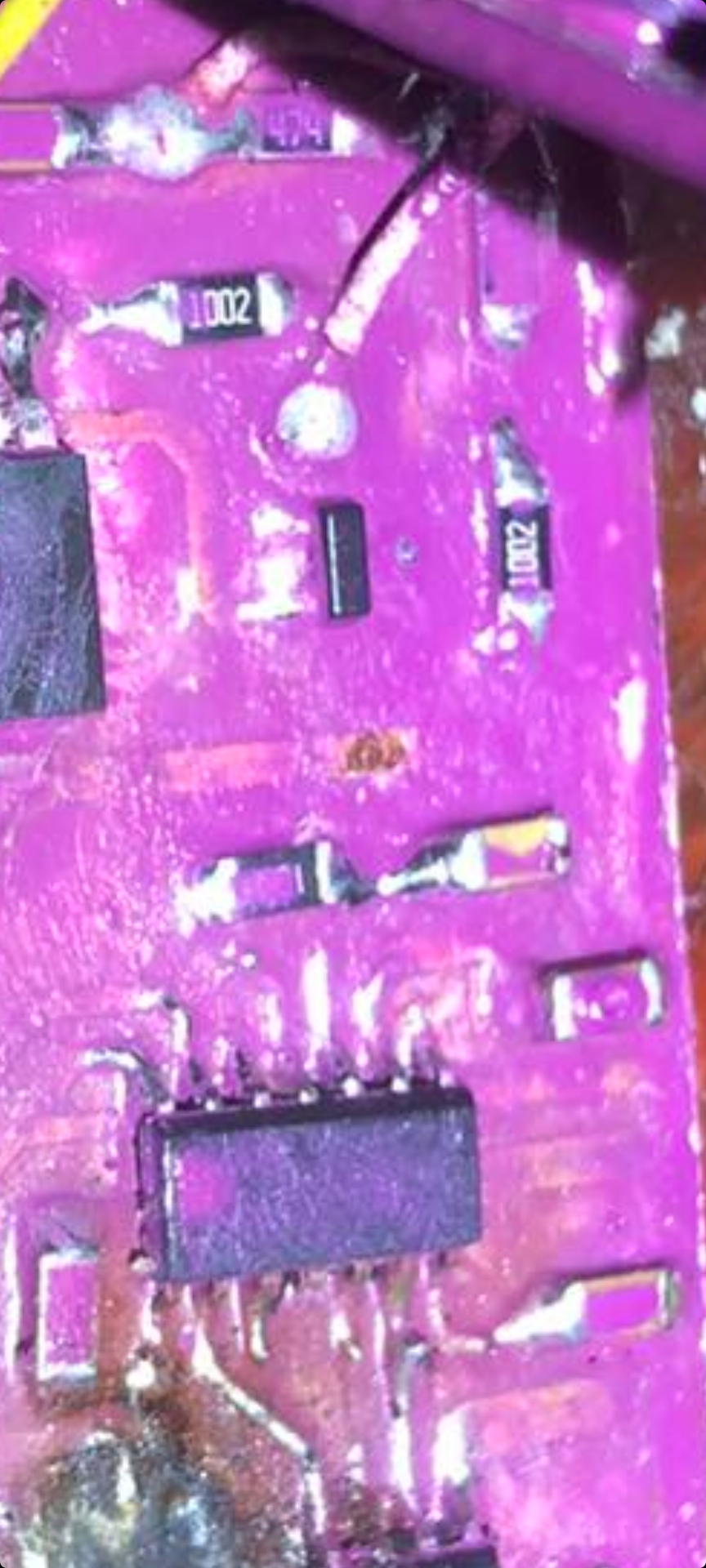

(#) Ge Lee válasza Galkop hozzászólására (») Feb 11, 2024 /
Aki azt fényképezte az vissza is tudná rajzolni.
(#) Galkop válasza Ge Lee hozzászólására (») Feb 11, 2024 /
Én fotóztam de már nincs nálam ahogy jött le a festék úgy jött vele az ónozás is...
Az ellenállás értékek ott vannak de azzal nem vagyunk beljebb. Arra kell rájöni milyen panel lett átalakítva. Az hogy ez vagy az az ic lehet ez is vagy az is nem megoldás mert ha épp sikerül mellényúlni baj is lehet.
Ez itt a led ami a készülék alján jelzi,hogy a villákon van "delely".
Biztos vagyok benne,hogy kínai a cucc ilyen ellenállásokat én zömében csak kínai áramkörökön láttam.

(#) még1MbR hozzászólása Feb 11, 2024 /
Kell keresni egy ismerőst, aki a repülőtéri csomag átvilágítást végzi
Aztán jól felnagyítva lefotózni a képernyőt
(#) Galkop válasza még1MbR hozzászólására (») Feb 11, 2024 /
Csak az a baj,hogy jelenleg senki nem gyártja ezt a tipust

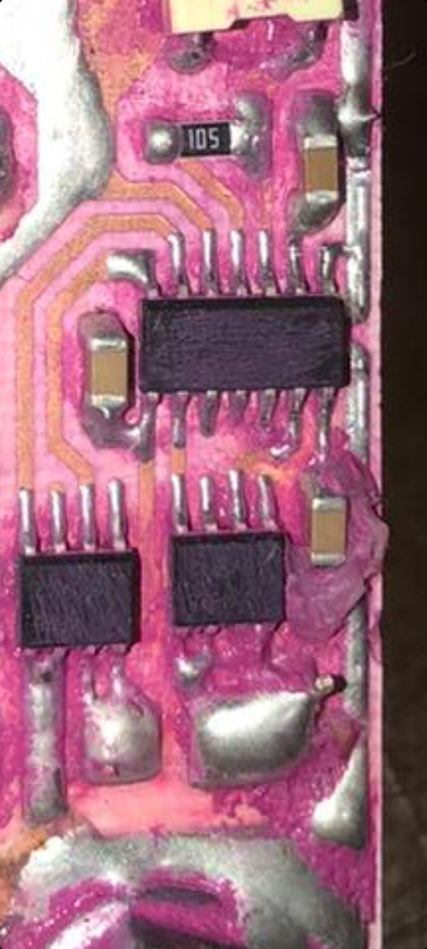

(#) Galkop hozzászólása Feb 14, 2024 /
És csak,hogy könnyebb legyen az élet előkerült mégegy verzió
(#) Bakman válasza Galkop hozzászólására (») Feb 14, 2024 /
Erről egyértelműen látszik hogy a NYÁK gyári, de a forrasztás már nem. A több lábú IC lesz a H-híd meghajtó, a két alsó pedig egy-egy fél híd.

(#) Galkop válasza Bakman hozzászólására (») Feb 14, 2024 /
Azon látszik egy 4-es szám lehet,hogy CD4047 a másik kettő lehet 555 is.
(#) Bakman válasza Galkop hozzászólására (») Feb 14, 2024 / 1
A 4-es szám, már ha én is azt látom amit te, a bal oldalon van. Az ilyen IC-k felirata általában betűvel kezdődik és gyakran a második sorban van a konkrét típus, az elsőben valamilyen gyártási azonosító van.
Én nagyon erősen hajlok egy dedikált H-híd meghajtóra, a felső oldali FET-eket meg kell hajtani valahogy (30 - 40 V), egyszerű logikai IC-kkel nem oldható meg.
Kicsit keresgélve, az IRS2453 elég jól beleillik a képbe. Ekkor viszont a két kis IC tulajdonképpen két-két FET egy tokban. Két N és két P csatornás, a vezetékezés kb. így jön ki. Már fáradt vagyok és időm sincs sok, de az IRS2453-ban van valamilyen oszcillátor is, lehet, hogy le lehet menni vele 60 - 70 Hz-re is, az egyik grafikon mintha azt mutatná. Ezzel két legyet lehet ütni egy csapásra.
