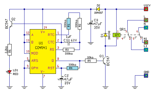

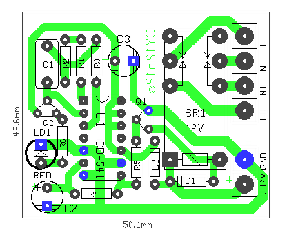

(#) proli007 válasza subwoofer220 hozzászólására (») Feb 11, 2024 / 4
Hello! Ha még is gyártásra szánnád rá magad.
(Ha megméred a Led 10 felvillanásának idejét másodpercben és megszorzod 0.91-el, akkor kb a működési időt kapod órában.) Az R1-el a 12 óra, az R3-al a 12 másodperc idő módosítható. De nem egy atomóra ez.
(#) subwoofer220 válasza proli007 hozzászólására (») Feb 12, 2024 /
Szia. Köszönöm szépen,ez nagyon hasznos!

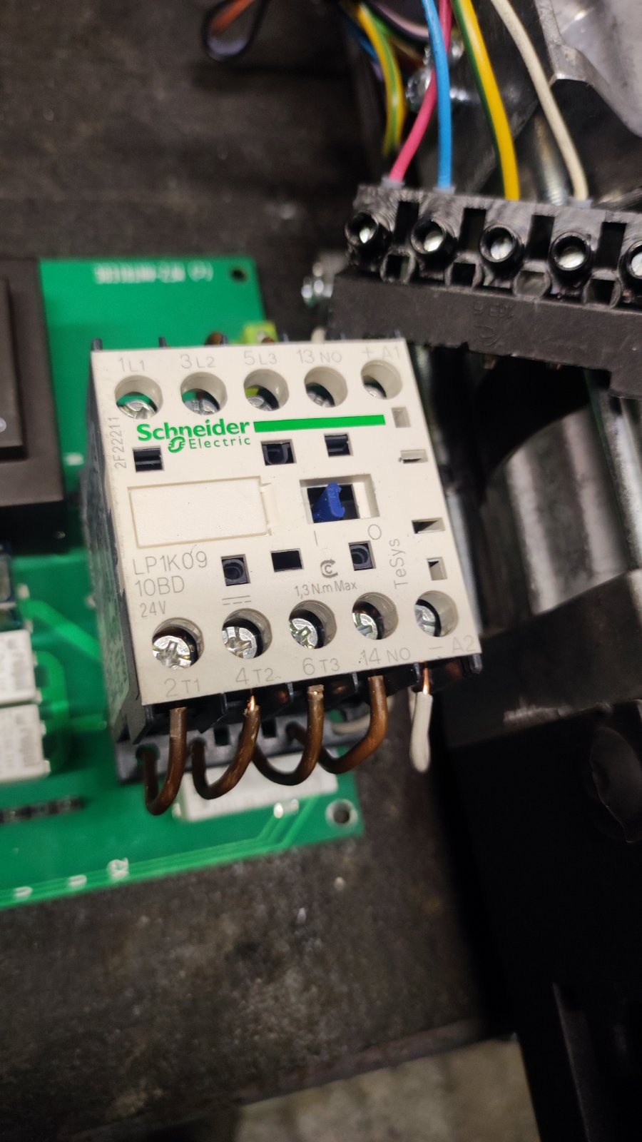

(#) SzilCsong hozzászólása Feb 13, 2024 /
Valaki legyen szíves, meg tudná nekem magyarázni, hogy egy pár száz Wattos, 3 fázisú motor (ipari tengelyvég motor)
Hogy tudja pár év alatt teljesen kikészíteni egy LP1K0910 relé érintkezőit, hogy konkrétan össze van hegedve (melléklet)?
A mágneskapcsoló 4kW-os, tehát több mint 10x túlméretezésű.
A motor biztos, hogy jó, 85 ohm-ot mérek minden fázis kapcsain.
