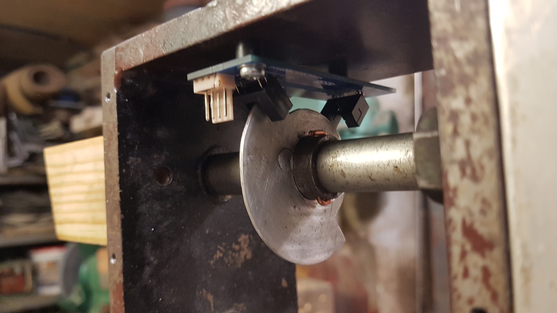

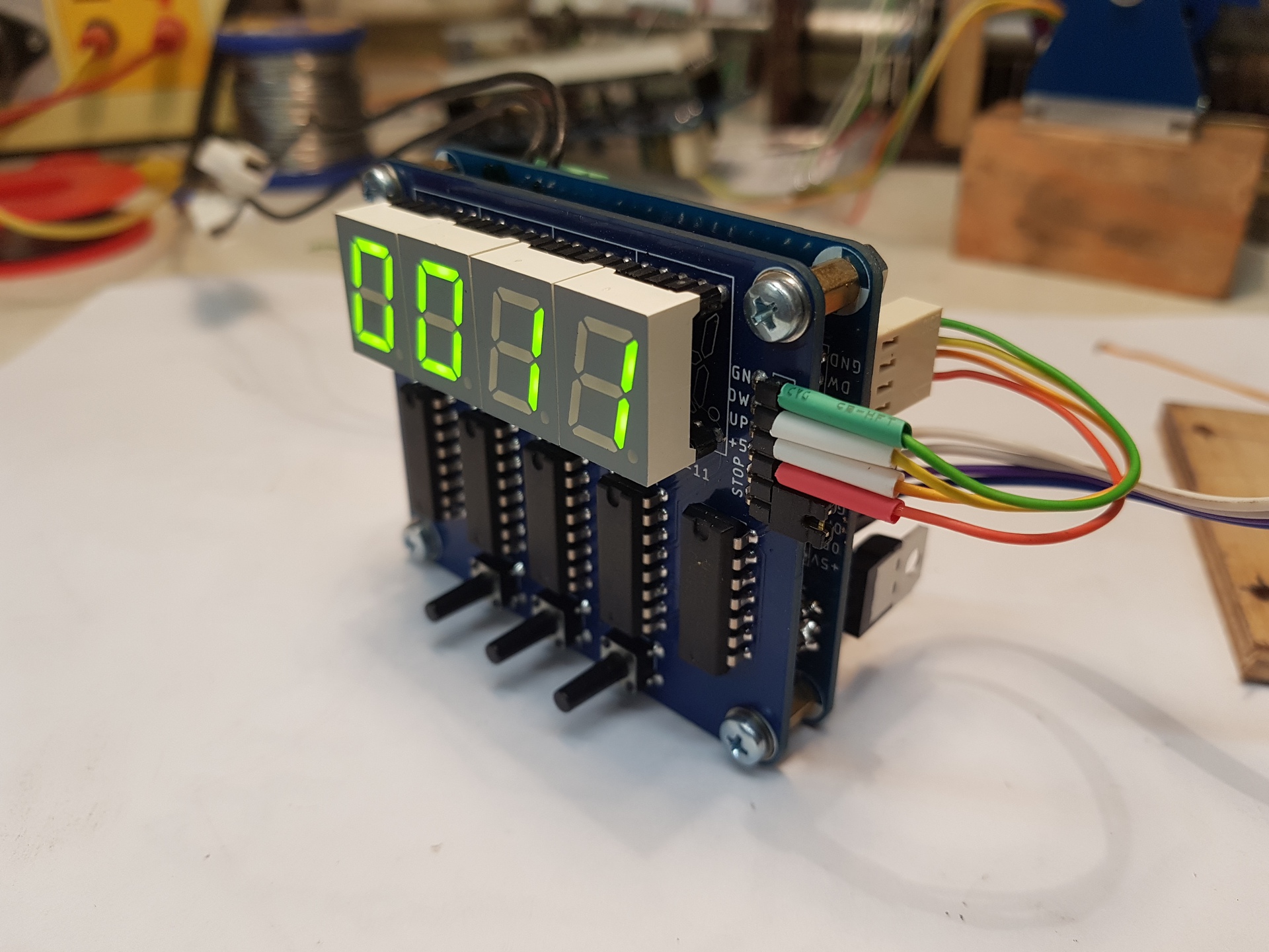

Megkértem és ezért rajzolt egy digitális fordulatszámláló megoldást Proli007. Elsőre egy külső számláló egységet akartunk használni, de ez nem úgy működött ahogyan vártuk. Ezért az érték kijelzésére is tervezett egy áramkört, ami már tökéletesen működik a korábbi vezérlő egységgel.
Egész fordulatokat tud oda-vissza számolni. A billegtetés nem okoz hibás számolást, sőt más egyéb módon sem tudtam „becsapni”. A számláló panelen van egy nullázó nyomógomb, illetve kézzel is tudjuk fel-le léptetni a kijelzett értéket. Erre akkor lelhet szükség, ha bármilyen okból úgy fordítjuk a tengelyt, amihez nem tartozik menetszám változás. Ha visszaszámoláskor 0000 érték alá megyünk (akár kézi léptetéssel akár visszaforgatással), akkor 9999 értéket kapunk, ami tovább csökkenthető. A fotómellékleten még a régi vezérlés és a régi érzékelő látszik, de már az új számláló modullal. A látványterveken viszont már egy olyan panelkombinációt ábrázolok, ami méretben is pontosan illeszkedik a számláló panelhez, és csatlakozásuk is egymásba tolható. Tényleges tekercselő tengellyel még nem próbáltam ki, de itt már csak mechanikai problémák merülhetnek fel. A hozzászólás módosítva: Márc 19, 2024

Igen, teljesen jó a felvetés. A helyes irányérzékelésnek az a feltétele, hogy a "takarás" minimum olyan széles legyen ami egyszerre ki tudja takarni a két érzékelőt, és a "hiány" is minimum olyan széles legyen ami már képes mindkét érzékelőt nyitni.
A modellemen látszó tárcsa azt a helyzetet igyekszik szimulálni, amikor nem egy tárcsa van a tengelyen, hanem csak egy lemezke forog körbe (azért rajzoltam mégis tárcsát, mert így látványosabbnak ítéltem).
Természetesen számos egyéb megoldás is van, amik biztosan többet is tudnak. Ennek a szépségét abban látom, hogy nem kell hozzá program, mégis tudja amit én elképzeltem az elején.
Megnézegettem a számlálódat és mindjárt felmerült bennem két gondolat. Miért van kettő belőle, és miért van STOP érték? Gondolom utóbbi azért kell, mert olyan gépi hajtású eszközön számolsz, ami leáll ha eléred a határt (nálam én érzékelem ha elérem a kívánt menetszámot).
Én is ilyent képzeltem az elején, nem tehetek róla,
hogy a Segítőm tovább gondolta és abszolút komfortossá tette. Miért van kettő? Mert a leginkább érdekes dolognál, kimenő trafónál kétféle menetszámmal, vagy összegző menetszámmal, stb. dolgozom. Vagy, ha amelyikre nincs szükségem, kikapcsolható, 1db 3 állású kapcsoló segít.A STOP mit is csinálhatna még? Miközben a menetek jó elhelyezkedésére figyelek, egy fény, hang is jelezhetne, itt a vége, kézi tekerés esetén is. Nálam leállít, szerintem nem nagy dolog, ha amúgy eléggé el nem ítélhető módon motor forgatja a csévét... Szóval nem egészen egyéni ízlés dominál, hanem a praktikum, hasznosság. Mondjuk nem értem, máig fenn van minden része a fórumon és mégis a párat visszalépni a nyerő...Önmegvalósítás? Akkor minden lépés, kapcsolás, szoftver, nyák legyen saját. Nem így van és jól van így.
Nekem tetszik a számlálód, mint látvány. A funkcionalitást nem tudom megítélni, de nyilvánvalóan azt tudja amire szükséged van, és így pont ideális.

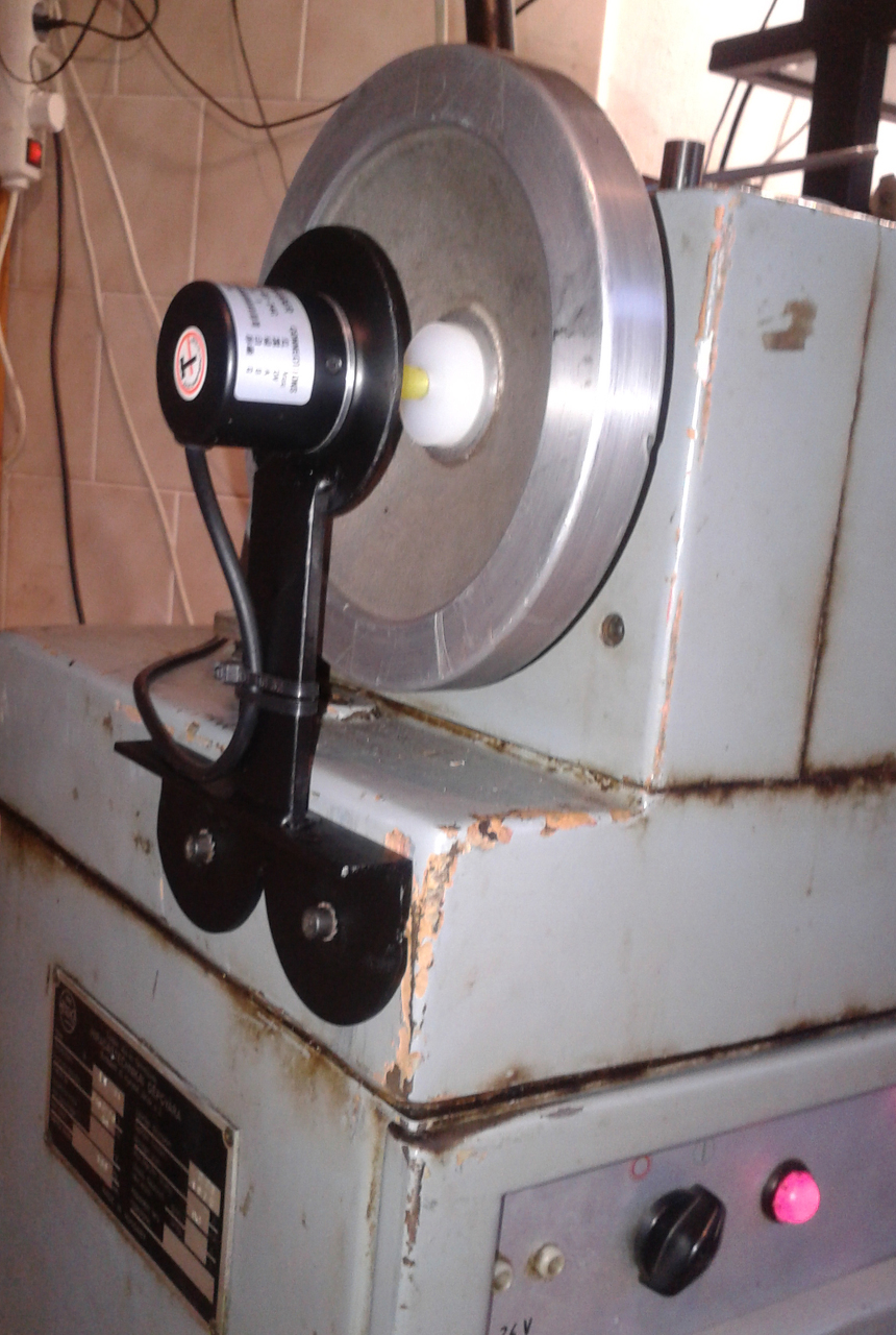

Futólag visszanéztem a témát, és nem találtam benne a számlálódról több infót. Szívesen tanulmányoznám, amihez jó lenne egy link, amin látom a részleteket. És ha lehet, akkor a komplett tekercselő mechanizmust is megnézném, mert ebben is lehetnek érdekes megoldások (pl. az encoder elhelyezkedése, kapcsolata a forgó tengellyel, stb.). A most mutatott számláló -itt is köszönöm Proli007 munkáját-, számomra nem "visszalépés", hanem "lépés" egy konkrét irányba. És nem ez az egyetlen lépés, mert készül egy másik megoldás is, ami már programozott irányból közelít, de még mindig 7 szegmenses kijelzőket használ (az én kifejezett kérésemre), mert ezt jobban látom. Talán az még hozzátartozik, hogy nekem tulajdonképpen már nem nagyon van szükségem semmire. Bármi amit építek, vagy csak töprengek rajta, az elsősorban a szórakoztatásomért van. De ha már babrálok vele, akkor igyekszem olyan célokat találni, aminek legalább látszólag van értelme. Idézet: „Futólag visszanéztem a témát, és nem találtam benne a számlálódról több infót.” itt mindent megtalálsz ]Bővebben: Link A hozzászólás módosítva: Márc 20, 2024
A T. Kolléga mutatja a helyét, én meg az igen igényes, költséget nem kímélő tengelykapcsolatot az enkóder és a főtengely között...
Több éve így van, még nem kellett cserélni, javítani.Csak arra költök, ami indokolt, ez bevált. Amúgy szintén viszonzom, minden szempontodat tiszteletbe tartom. Valamint az én céljaim, megvalósításaim is 100%-osan hobbi, szórakozás. A hozzászólás módosítva: Márc 20, 2024
Több mint elég nyomatékot visz át az a kis műanyag csődarab.

Csak a gép sarkát látni, ami alapján ez távol esik egy amatőr tekercselőtől. Inkább valami gyári tekercselőgépnek tűnik. Az enkóder felfogás egyedi, de célszerű.
