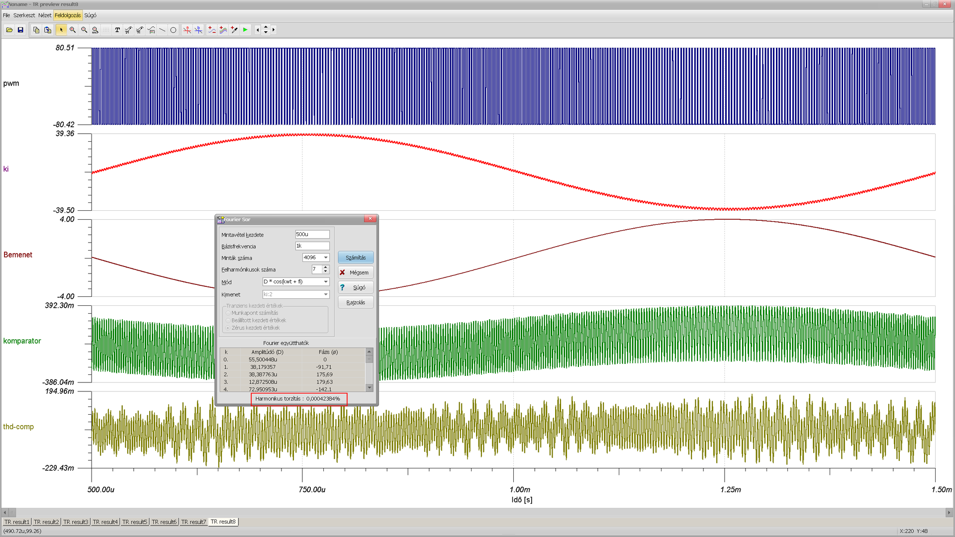

Csak érdekességképpen: Nem nagyon szoktam elhinni a szimulátor által mért torzításokat, de azért van egy olyan gyanúm, hogy ez akár még a gyakorlatban sem lesz rossz - ha egyszer megépül. D osztály, kb. 50% kivezérlés (kb. 40Vpp) THD: 0,00042% Igaz ebben azért van alkatrész rendesen...

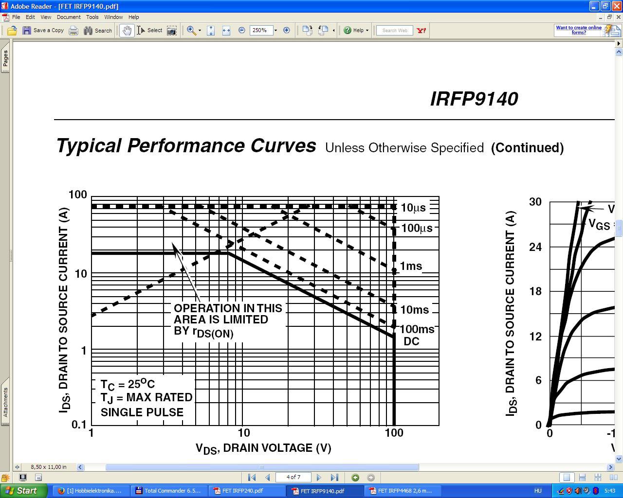

Itt van az a védelem ami nem szol bele a hangba.

De, ez szól bele a leginkább, és ez az amit úgy hívnak hogy áramkorlát! Bár pár napja erről még ezt írtad, gyorsan véleményt váltottál:
„Az áramkorlát erre nem alkalmas. Áramkorlátra nincs is szükség mert olyan félvezetöket kell alkalmazni ami birja a kiképzést.”

Annyiban számít, hogy ha jó a koncepció, akkor nem csak a THD lesz alacsony, hanem az IMD is, az meg már számít, nem is keveset. Viszont kapcsolástechnika kérdése is, hogy ezek mennyire függnek össze. Valóban, az elég durva, pl. határolás jellegű torzításokat, sokan csak akkor hallják meg amikor az oszcilloszkópon már régóta elég látványos, amikor meg csak egy-egy csúcsot harap le, azt szinte senki sem hallja meg, pedig jelentős torzítás. Ez azzal függ össze, hogy a keletkező harmonikus komponensek, mennyire illenek bele (vagy sem) a hangképbe. Sokan azért szeretik a csöves erősítőket is, mert "kellemesen torzítanak", de ez valamennyire már ízlés kérdése is, nem egy objektív dolog..

Itt van az a túláram (rövidzár) védelem ami meg kell, hogy védje a végtranzisztorokat akkor is szöges bakanccsal tapossák szét a hangszóró vezetéket miközben teljes hangerőn szól a végfok és nem szól bele a hangminőségbe. A szimulátor szerint 2 us-en belül letiltja a végfokot.
