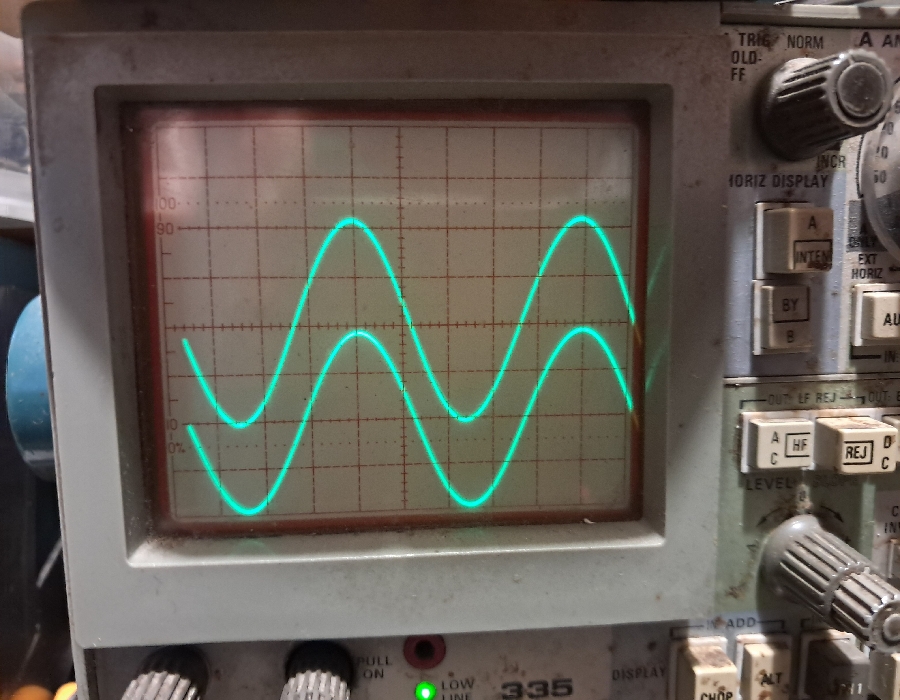

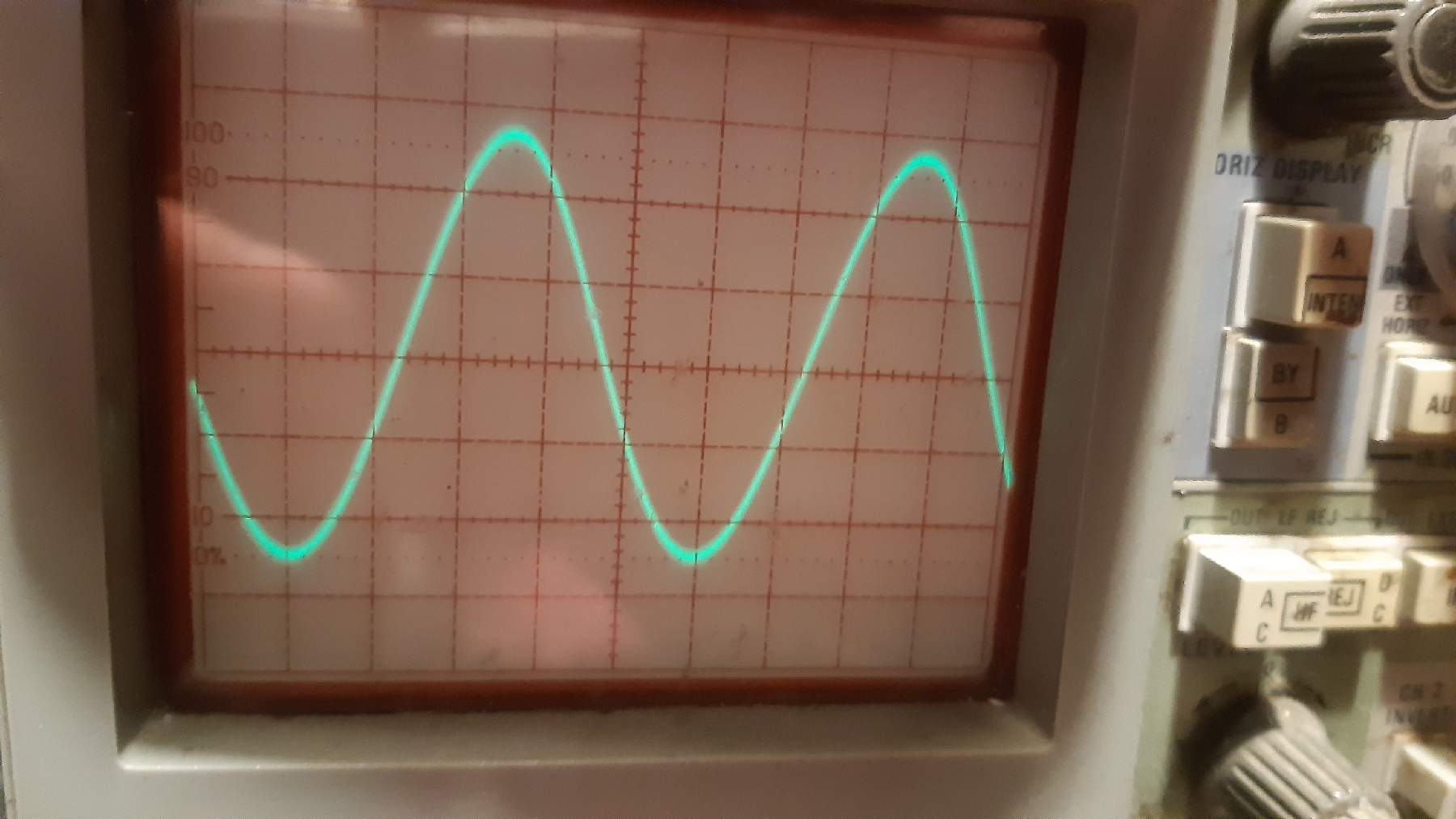

(#) tunerman hozzászólása Dec 7, 2022 /

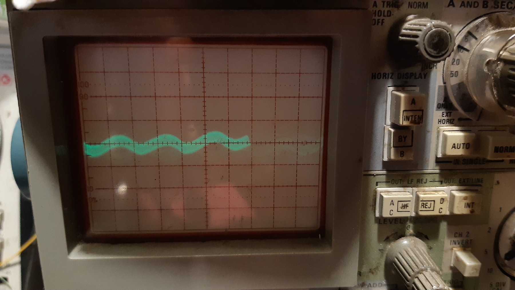

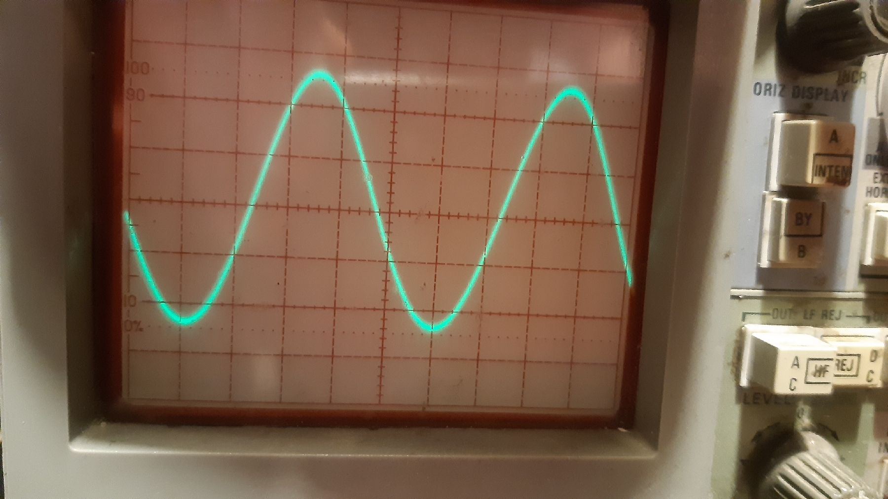

Felteszek két fotót a solid state triode üzemben, egyetlen feszültségerősítőként dolgozó VMP1 gate elektródáján látható jelalakról (a kimenet 1kHz/10kHz/1W/8R)
- gate input 1kHz/5mv/div
- gate input 10kHz/5mv/div
TJ.
A hozzászólás módosítva: Dec 7, 2022
(#) Karesz 50 válasza tunerman hozzászólására (») Dec 7, 2022 /
És mit kell látni?
(#) tunerman válasza Karesz 50 hozzászólására (») Dec 9, 2022 /
Egyszerű:
- a jelszint (25mv pp)
- ez több mint 50dB-el kisebb a kimeneti jelszintnél (8v pp)
- a jelalak megegyezik a triódákéval
TJ.
(#) lazsi válasza tunerman hozzászólására (») Dec 9, 2022 /
„- a jelalak megegyezik a triódákéval”
Miért, milyen a triódák jelalakja? Én itt csak egy szinuszt látok...
Ez 25mVpp, tehát ez a bemenőjel. De egy erősítőt nem a bemenetére adott, hanem a kimenetén kapott jel jellemez...
A hozzászólás módosítva: Dec 9, 2022
(#) Karesz 50 válasza lazsi hozzászólására (») Dec 9, 2022 /
Ez a hibajel a bemeneti fokozat gate-jén. Ha tudnánk mekkora a bemeneti jel (mert ez még hiányzik az adathalmazból) akkor tudnánk mekkora visszacsatolási-tényező. Ez már egy adat lenne. De így csak szinuszjel. Nyilván azt kell látni, hogy nem torz - szemre. Tehát ez egy "vizuális THD mérés", amiből nem derül ki semmi. Szerintem ezt akarta írni tunerman.
(#) mcc válasza Karesz 50 hozzászólására (») Dec 9, 2022 /
20dB a teljes erősítés (330k/33k), úgyhogy 800mVpp a bemeneti feszültség.
„Tehát ez egy "vizuális THD mérés", amiből nem derül ki semmi.”
Itt láthatóvá válik a V-MOSPOWER FET SE erősítő THD "hibajavítása", a jelforma eltérése az alapjeltől, vagy ne adj isten mindenféle keletkező felharmonikusok látványa. Ami a berakott két fotón látható, az a triódákra jellemző gömbölyödés az alsó félhullám csúcsán, valamint hogy picit kisebb az alsó félhullám nagysága.
Mindez 1W/8R/0,3% THD mérésnél kimutatva.
TJ.
(#) Karesz 50 válasza mcc hozzászólására (») Dec 9, 2022 /
Igaz... tényleg. Bocsi.

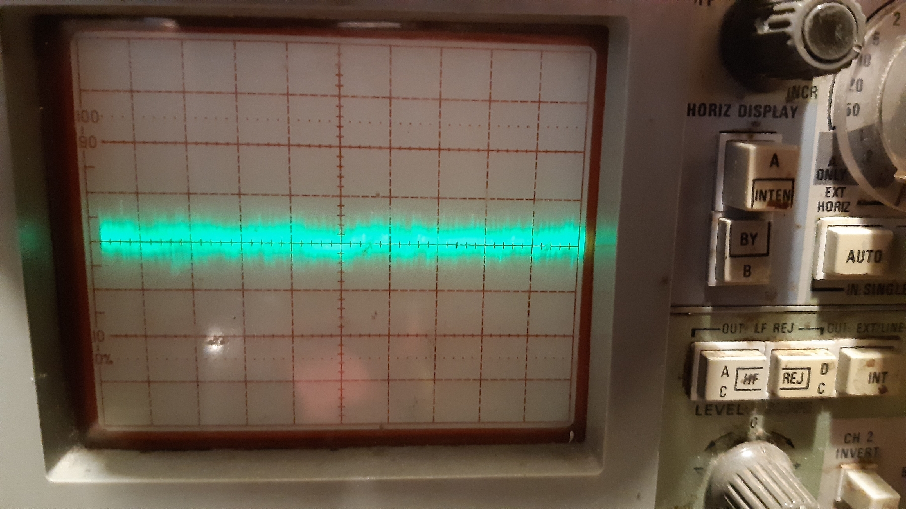

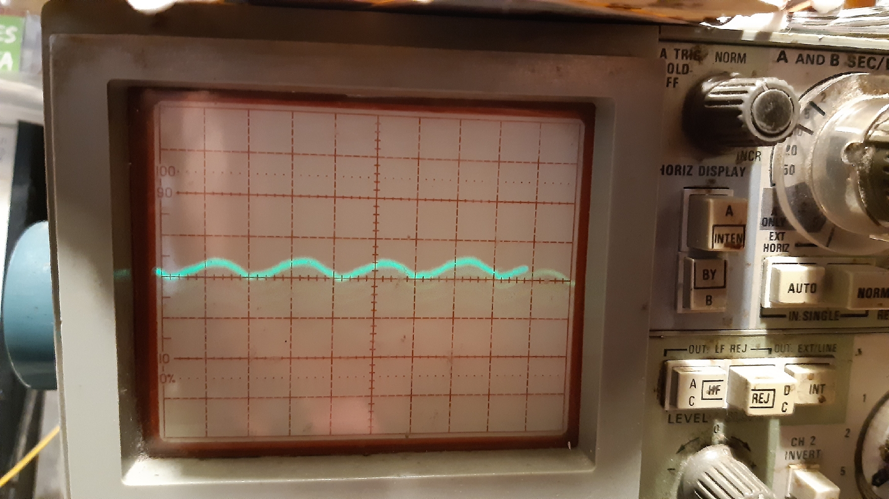

(#) tunerman hozzászólása Dec 15, 2022 / 1
A tápegység egyszerű CLC kivitele hatásosan működik, pedig a két csatorna együttes " A " osztályú árama 2,4 amper
Az oszcilloszkóp fotókon az egyik csatorna 1W/8R terhelése mellett mérhető (100Hz vezérlés nélkül/40Hz/40kHz/10mv/div) riple (hullámosság) látható.
TJ.
Mivel a mérési összeállítás azt is lehetővé tette, sor került a két csatorna áthallásának az ellenőrzésére. Az L>R áthallás (1kHz/1W/8R/1mv/div.) fotóján gyakorlatilag a zajban eltűnik a mérőjel...ez jobb mint -80dB, és szerencsére mindkét irányban azonos nagyságú
TJ.

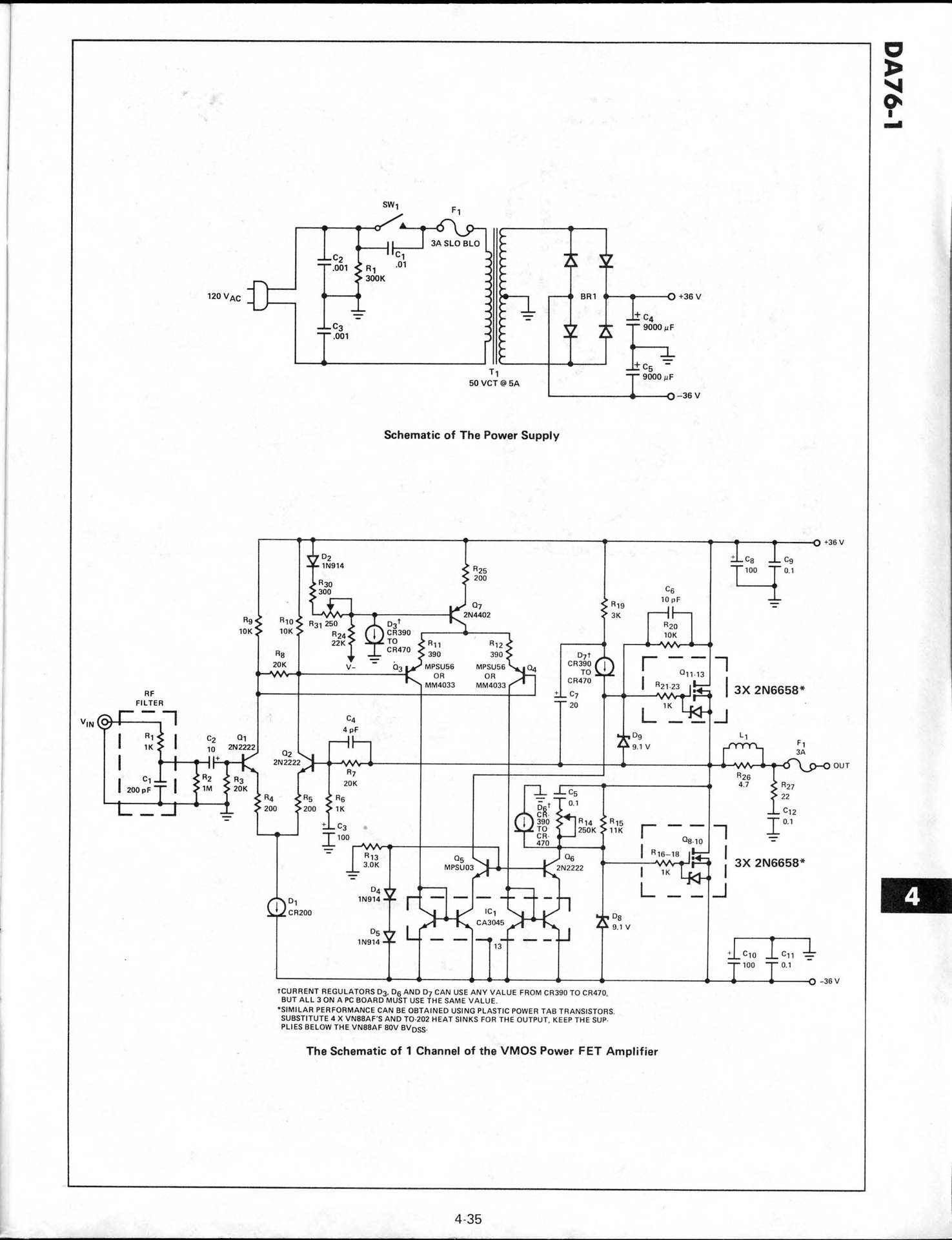

Üdv! A kérdésem az lenne hogy ezek a kiürítéses V-MOSFET-ek léteznek komplementer párban? És hogy ezekből a fetekből valamelyik gyártó készített-e erősítőt a 70-es években. Mivel ezek a Fetek viszonylag kisteljesítményűek A SONY V-fetekhez képest ezért itt indokolt az erősítő végén a FET-ek párhuzamosítása. Az álltalad adott linken van is egy ilyen erősítő. Esetleg mi a véleményed ezekkel a fetekkel készített végfokozatról?
(#) tunerman válasza Aldure hozzászólására (») Dec 31, 2022 /
A '70-es években piacra került, Siliconix által fejlesztett vertical V-MOSPOWER FET-ek N-csatornás, növekményes (enhancement) tipusok, és nincs P-csatornás komplementer párjuk.
Kisérletezéseim során számomra az derült ki, hogy inkább driverként használom ezeket az extragyors V-MOSPOWER FET-ket, és majd BJT emitterkövető lesz a kimeneten.
TJ.

Ezek a V-MOSPOWER FET-ek 2 ampert tudnak, többet kell pàrhuzamosan kötni a kimeneten, hogy ne száljon fel füst az erősítőből
Az akkori Siliconix katalógusában ott is volt egy kidolgozott kapcsolásuk, itt egy link:
https://www.diyaudio.com/community/threads/siliconix-siemens-nmos-a...page-3

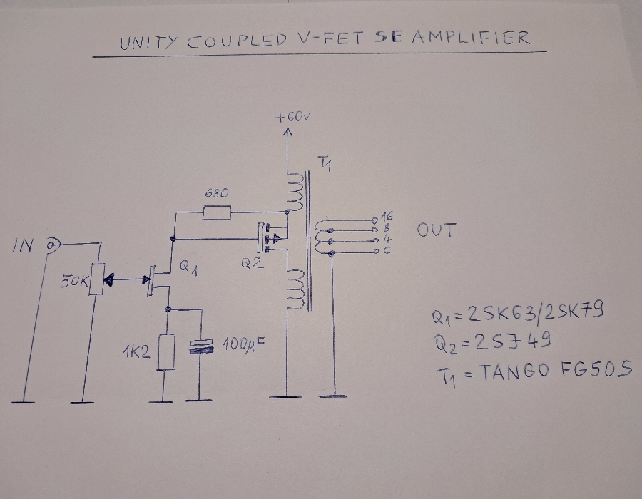

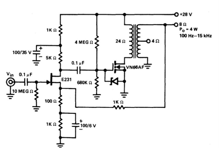

(#) tunerman hozzászólása Feb 28, 2024 /
A félvezetős erősítők világában mindig is jelen voltak a minimál koncepcióra épülő kapcsolások, csak ez igen periférikus témakörnek számít...kevesen foglalkoztak vele, de azok alaposan

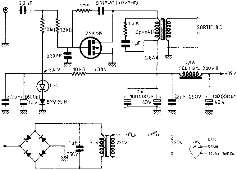

1. A Siliconix cég 1977-es katalógusában volt egy "simple audio amplifier" kapcsolás V-MOSPOWER FET-el.
2. Az 1985-ben publikált Jean Hiraga féle Nemesis erősìtő a másik hìres kivitelezés, a teljes leírása itt:
http://6bm8.lab.free.fr/Documentations/Revues/Audiophile/1977-1988/34/NEMESIS/NEMESIS.html

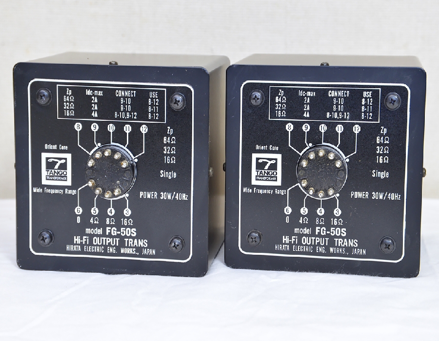

Annak idején a Tango cég gyártott ilyen félvezetős single ended erősìtőkhőz való kimenőtranszformàtort - FG50S tipusszámmal (64/32/16R primer impedanciával). Mivel sikerült egy ilyen szökőévenként felbukkanó trafópárt beszereznem, egyből beindultak a gondolataim - mi jót lehetne ezekkel összehozni?
Alaposan kimérve a két primer tekercset kiderült, hogy elképesztően egyformák minden szempontból!
Na akkor jutott eszembe a McIntosh féle " Unity Coupled " trafókkal épített csöves erősítők világa, amelyek bifiláris és trifiláris tekercseléssel készültek. Infó itt:
http://www.roger-russell.com/mccontest.htm
Ezeknek a PP kimenőtranszformátoroknak a két legfontosabb ismérve, hogy az anód és a katódkörben helyezkedik el a megosztott primer tekercs, ami ráadásul bifiláris/trifilàris tekercseléssel van kivitelezve. A kapcsolás alapvető tulajdonsága az ellenfázisú, szoros ellencsatolás, ezért azonos, de fázisban 180°-al eltérő feszültség van az anód ill. katódkörben. Így a kimenőcső igazából "lovagol" a bemenőjel hatására, csak impedanciaillesztést végez.
Sok előnye van ennek az "unity coupled" elvnek a PP kapcsolásban, de lehet-e ezt a single end világában is használni?
Jelenleg van egy működő kisérleti kapcsolásom deszkamodellen, amelyben ezt a két nagyon különböző elvet ( SE/unity coupled) próbáltam együttműködésre bírni
TJ.
A hozzászólás módosítva: Feb 28, 2024

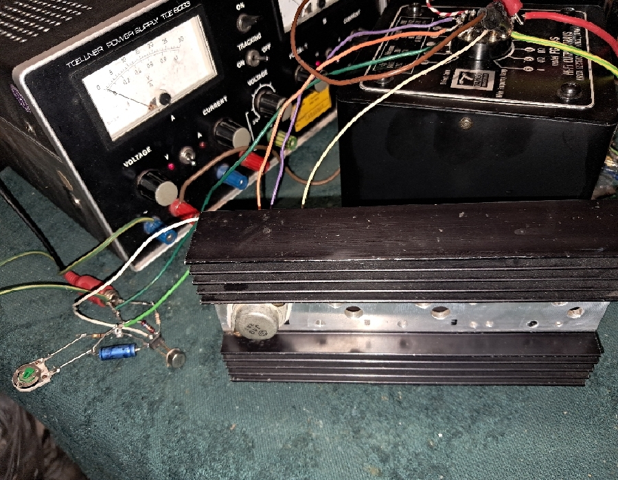

(#) tunerman válasza tunerman hozzászólására (») Feb 28, 2024 /
Az unity coupled V-FET SE kisérleti deszkamodell kapcsolási rajzát felteszem, ami természetesen megváltozhat még
Jelenleg 7 alkatrészt tartalmaz az áramkör, egy No NFB-s V-FET bemeneti feszültségerősítő fokozatot, és az unity coupled MOSFET-es kimenetet. Mellékelem a 2SJ49 drain/source elektródáján mérhető jeleket, ahol láthatóan 180°-os eltérés van a kettő között (1kHz/2v/div)
TJ.

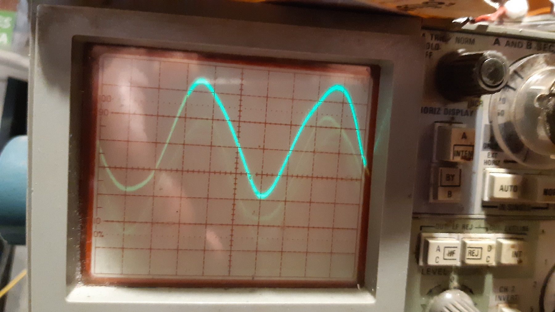

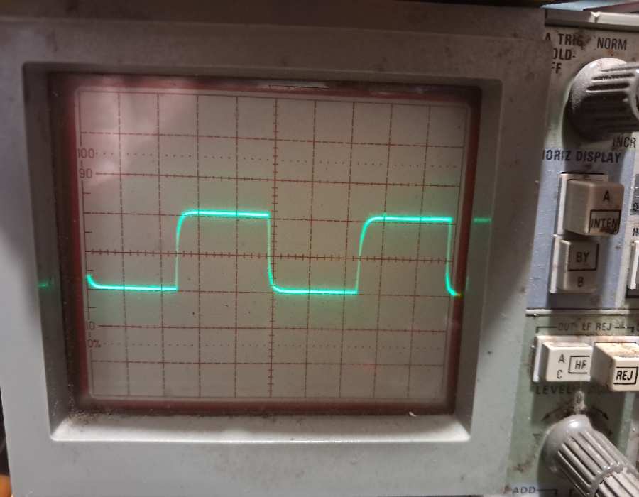

További két mérést végeztem el a deszkamodellen, a szokásos 10kHz/2v/div négyszögátvitelről, valamint a 20kHz-es fázistolásról.
A felső sugár a bemeneti jel (10usec/100mv/div), az alsón a kimeneten látható jelalak van (10usec/2v/div/16R).
TJ
