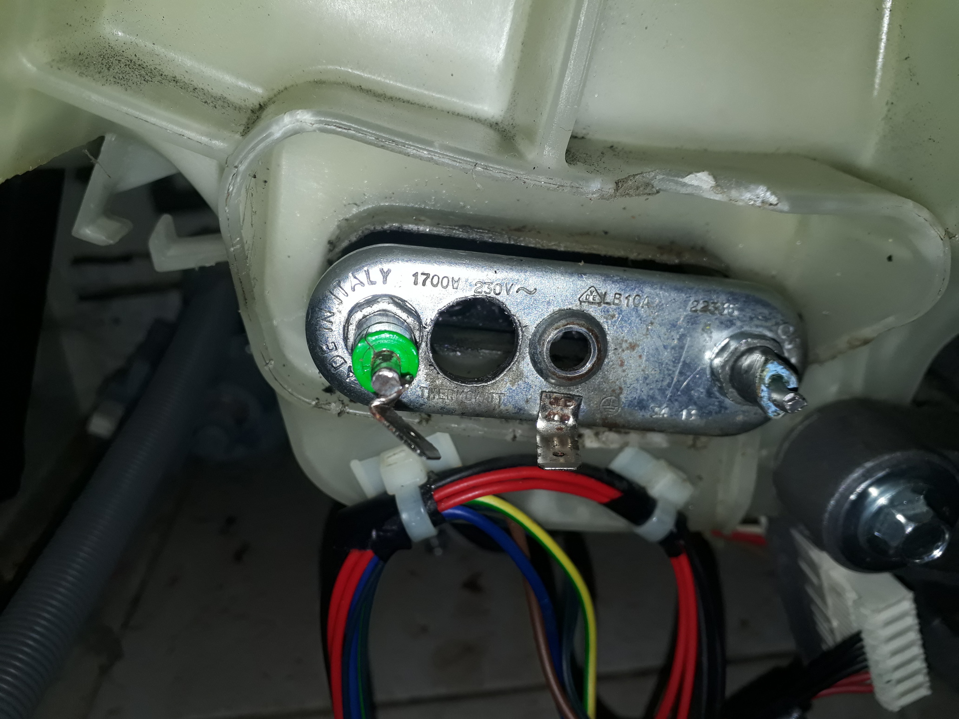

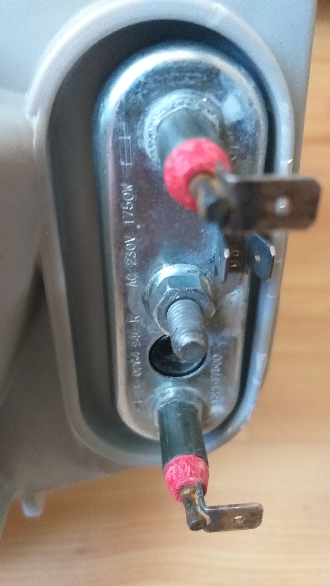

Egy Indesit IWDC71660 szárítós mosógépben szeretnék fűtőszálat cserélni, de sajnos kiszerelés közben elakadtam. Fújtam rá szilikonolajat, de a gumitömítés nem akar átjönni a lyukon.
Valaki tudna segíteni?
(#) még1MbR válasza vka hozzászólására (») Márc 16, 2024 /
Bár a konkrét típust nem ismerem, a fűtőszál tartón van egy anya, azt illik teljesen lelazítani, majd a tőcsavart amennyire lehet, benyomni. Ugyanis ez a csavar szorítja össze a körben futó gumiperemet, ami széttágul és tömít.

(#) uniman válasza vka hozzászólására (») Márc 17, 2024 /
1.) A 71660 számról mutass egy képet is!
2.) Melyik "fűtőszál"?...mert 2 db is lehet benne! A szárításhoz fent, lent meg a vízhez...

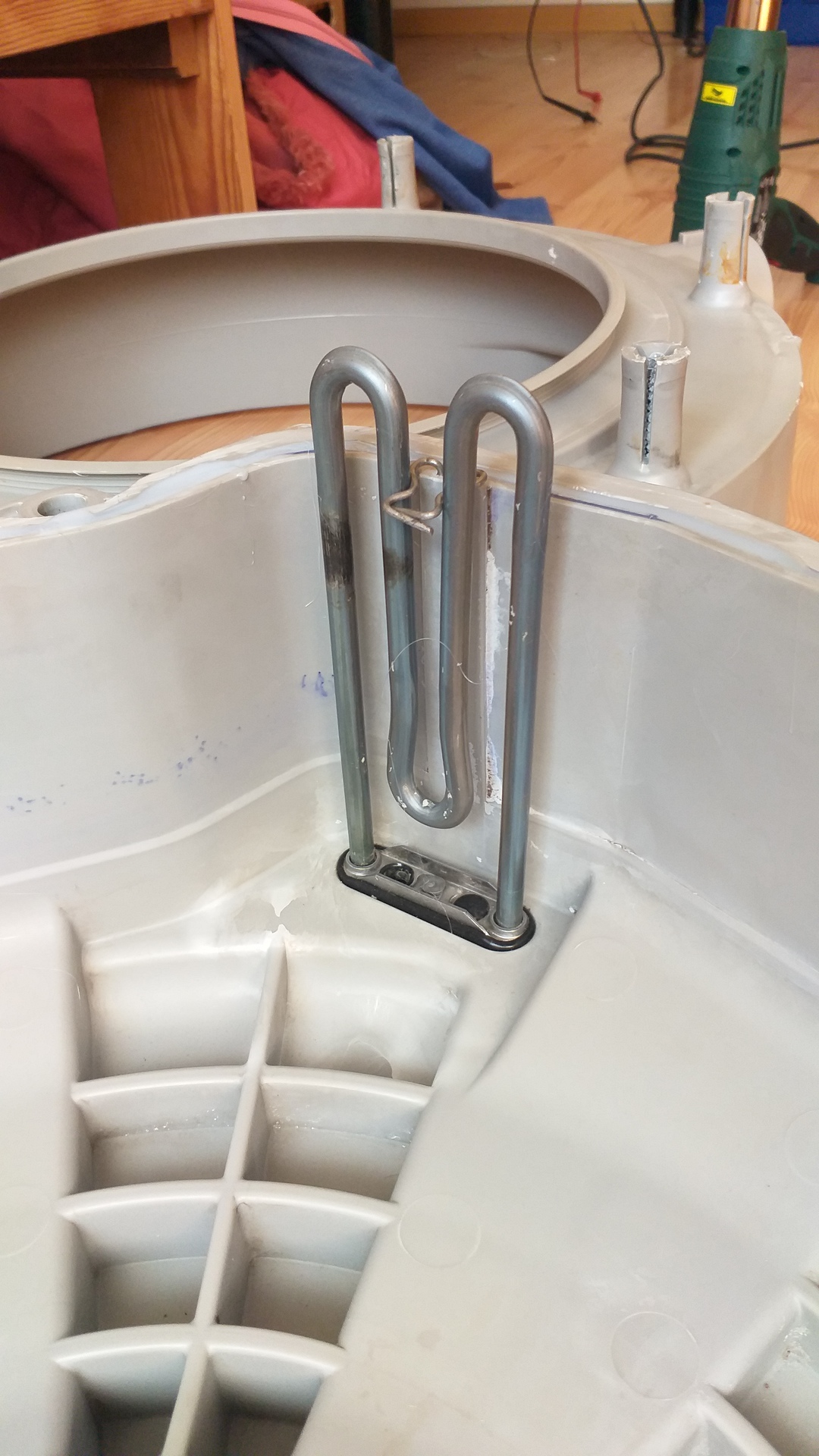

(#) vka válasza még1MbR hozzászólására (») Márc 17, 2024 /
A vízmelegítő fűtőszálat szeretném cserélni. Alulról megnéztem a szennvíz-szivattyú csövének helyén, hogy a másik végén nincs rögzítés. Az előző cserét nem én csináltam, akkor letörtek egy darabot a műa. üstházból feszegetés közben. Az anyát teljesen levettem, azt lehet hogy fent m kellet volna hagyni a végén? Amikor gumihoz ér, kihúzásnál ott elakad.
(#) vka válasza uniman hozzászólására (») Márc 17, 2024 /
A vízmelegítő fűtőszálat szeretném cserélni. Sajnos a kép nem túl éles.
(#) tibec válasza vka hozzászólására (») Márc 17, 2024 /
A fűtőbetétnek a fém részét középen fogd meg egy kombináltfogóval és húzd ki a betétet a gumi már engedni fog, bár egy kicsit nehezen jön, de húzni kell.
"Nem túl éles", de nem is 71660 szám van a képen. A mosógépen csak olvasható a ...80-as ?
Az anyá nem kellett volna teljesen letekerni... Bővebben: Link

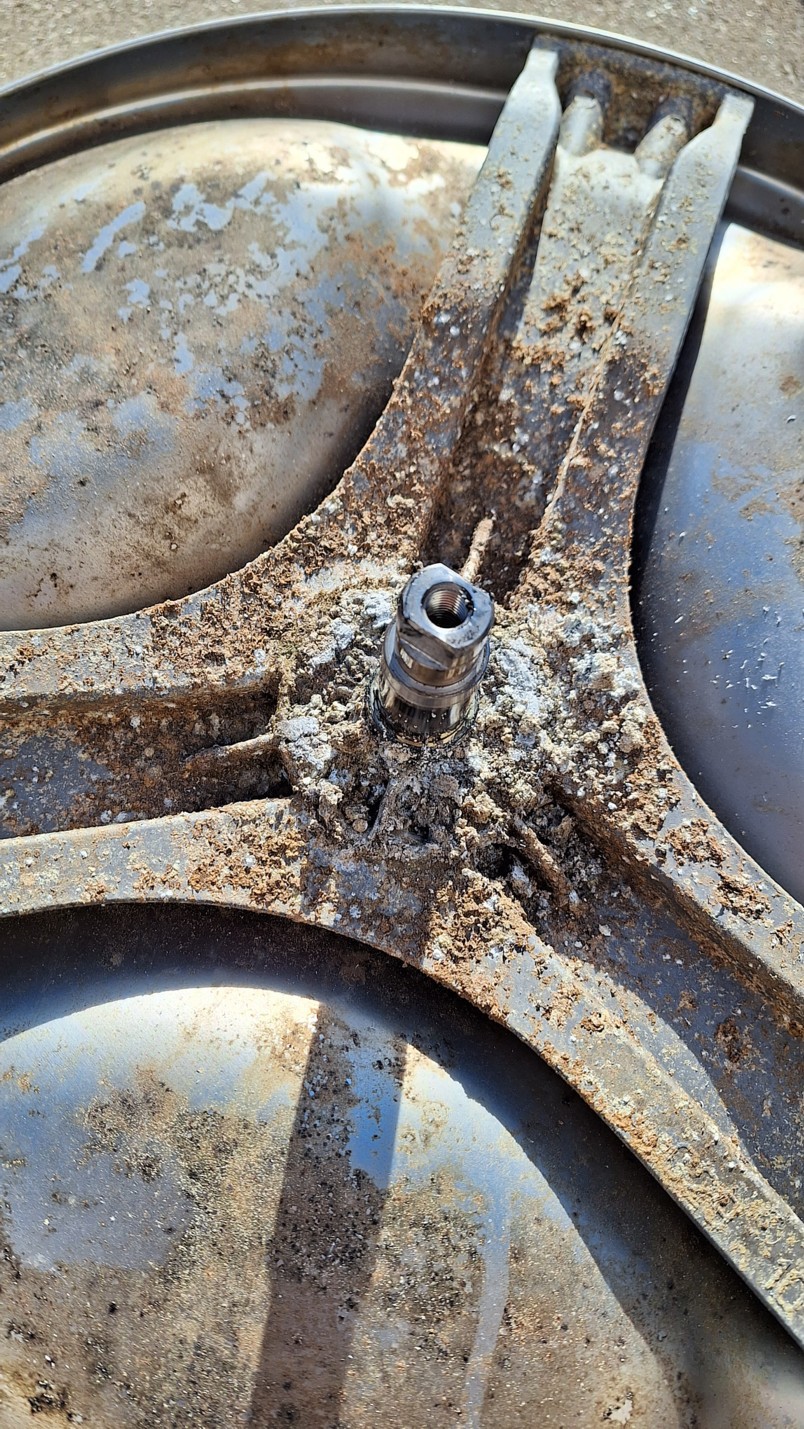

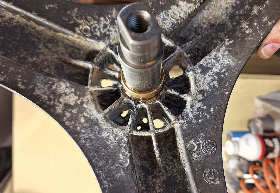

Dobcsillagot hol lehet a legolcsóbban venni manapság?
Orczy gondolom horror
Javítok egy Electrolux EWS106410W-t, nem volt ugyan csapágy gondja, de egy korábbi tapasztalat alapján inkább szétszedtem és nem is csalódtam, rendesen megette a mosószer a dobcsillag közepét, lásd két kép, itt-ott át is lyukadt.
A harmadik képen egy korábbi gép javítása látható (apósnak), ott kitakarítottam a problémás csillag közepet és kiöntöttem epoxigyantával. Így meg van erősítve és nem tud tovább rohadni.
Végső soron a mostani géppel is meg lehet ezt tenni, de ha tudnék szerezni egy bontott, jó dobcsillagot, az mégiscsak elegánsabb lenne.
Köszönöm a tippeket.
(#) vka válasza vka hozzászólására (») Márc 17, 2024 /
Végül nem jött ki egy darabban, szétvágtam, úgy jött ki.
Köszönöm mindenkinek a segítséget,
