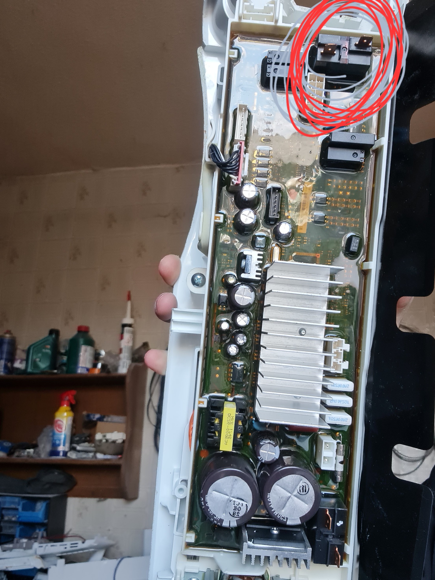

Üdv. Lenne egy Samsung mosógép add wash 7kg és hideg vízzel mosunk. A fűtőszál jó. A kérdés ebben a panelban ez az alkatrész felel a fűtőszál kapcoslasaert?
(#) Dino71 válasza Natan8j hozzászólására (») Márc 25, 2024 /
Szia! Igen az a fűtésé. NTC rendben van?

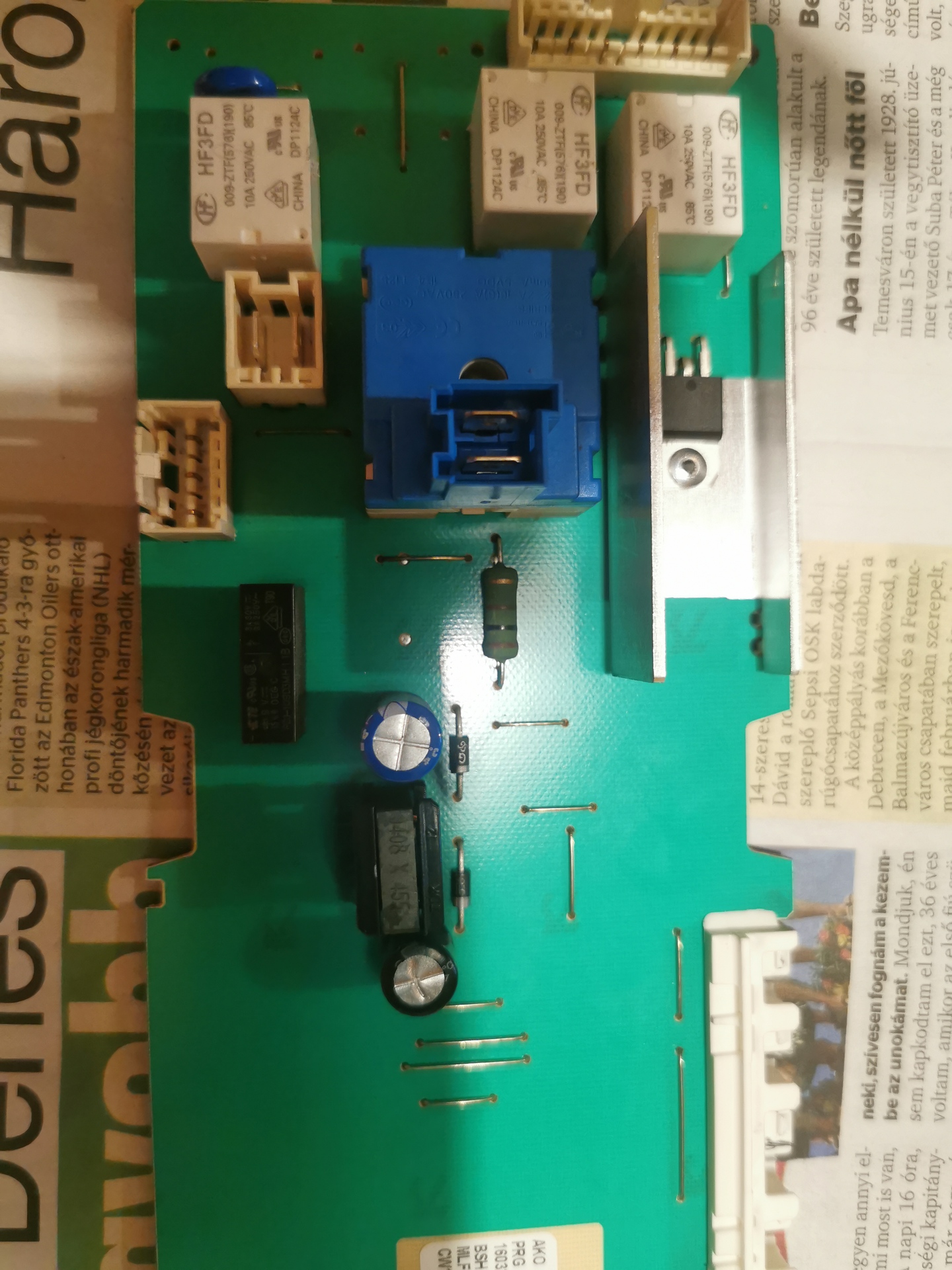

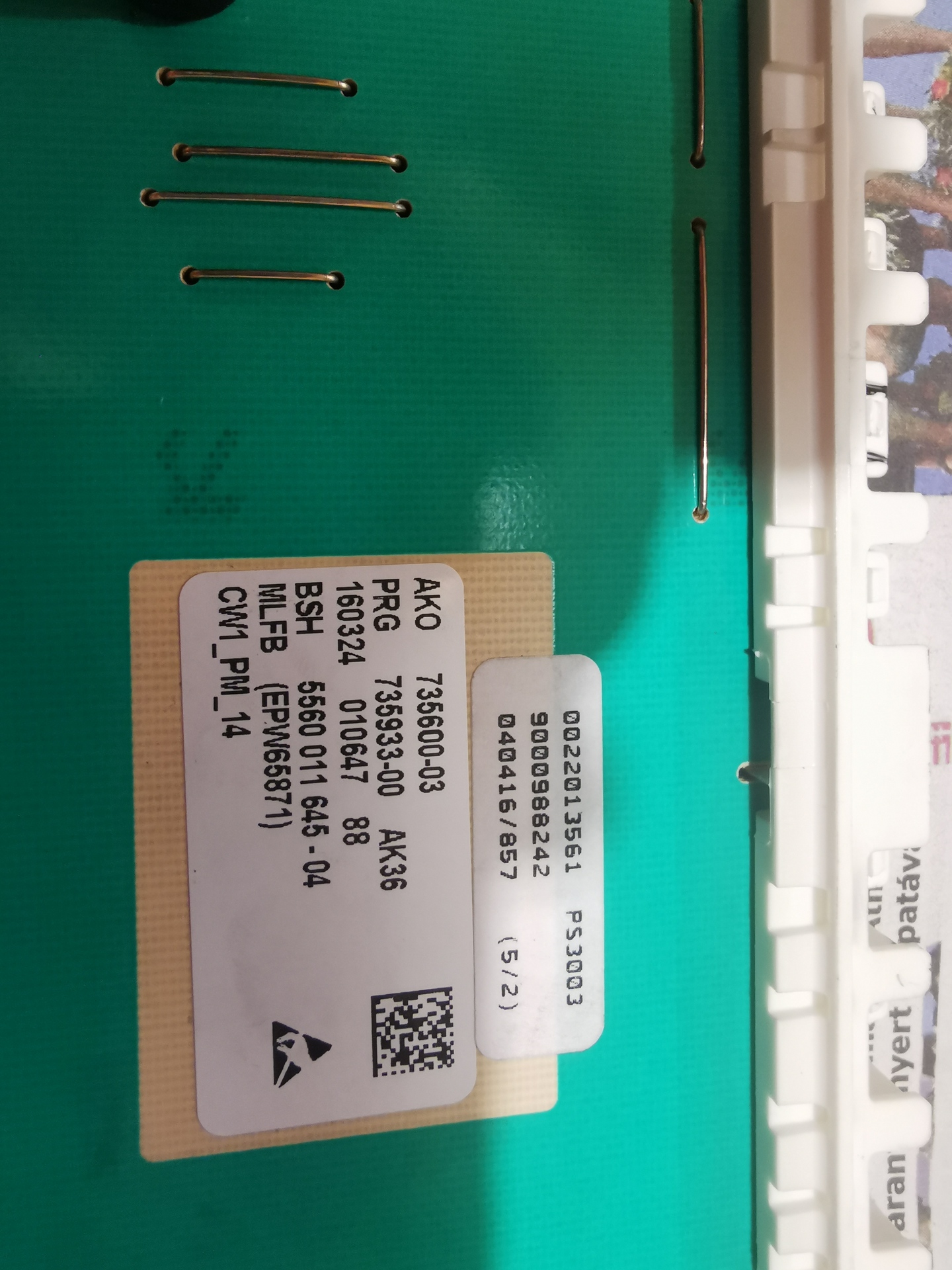

Sziasztok! Aki találkozott eme csodával az EPW65313 programvezérlőn a TNY264GN környéke kormos. Egy dióda égett trafó oldalon, a TNY egyben van. Viszont van még korom a TNY oldalon is. Valaki tudna kapcsolási rajzot vagy konkrét dióda típust ami ilyenkor menni szokott? Köszönöm szépen
(#) Bakman válasza tclar hozzászólására (») Ápr 20, 2024 /
Nem korom az, hanem por, valószínűleg nincs ott semmilyen égés. Ecsettel és/vagy sűrített levegővel eltávolítható. Viszont, a bal oldali kondenztor púposnak tűnik és talán ajobb oldali sincs a legjobb állapotban. Ha nem megy a tápegység akkor könnyen lehet, hogy csak ennyi a probléma.
(#) tclar válasza Bakman hozzászólására (») Ápr 20, 2024 /
Minden megy, kijelző, programkapcsoló, elindítható minden program, egy dolog nem megy a dobforgató motor..De az meg se moccan, se kattanás se búgás se semmi..
